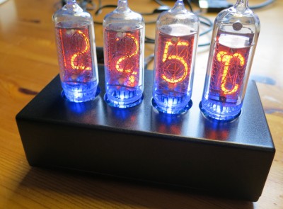

IN8-2 printen binnen gekregen, en er 1-tje opgebouwd (voedingsprintje is dezelfde als in vorig type). IN8-2 nixie's lijken veel op de eerder getoonde IN-14 buisjes, ze zijn een tikkie kleiner, en hebben een iets verfijndere cijferweergave. Aansluitingen zijn natuurlijk anders, kathodestroom is wel gelijk, ook 2.5mA, ook ontsteek- en brandspanning zijn gelijk.
Meest opvallende verschil is natuurlijk de '5', die niet als omgekeerde '2' wordt weergegeven zoals bij een IN-14 nixie. Het 'C' teken komt waar van een IN19-B.
Uiteraard is de software/controller ook gelijk gebleven.

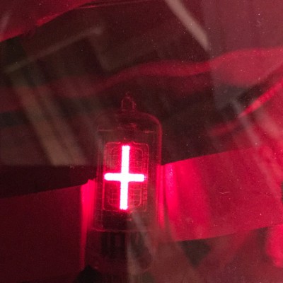

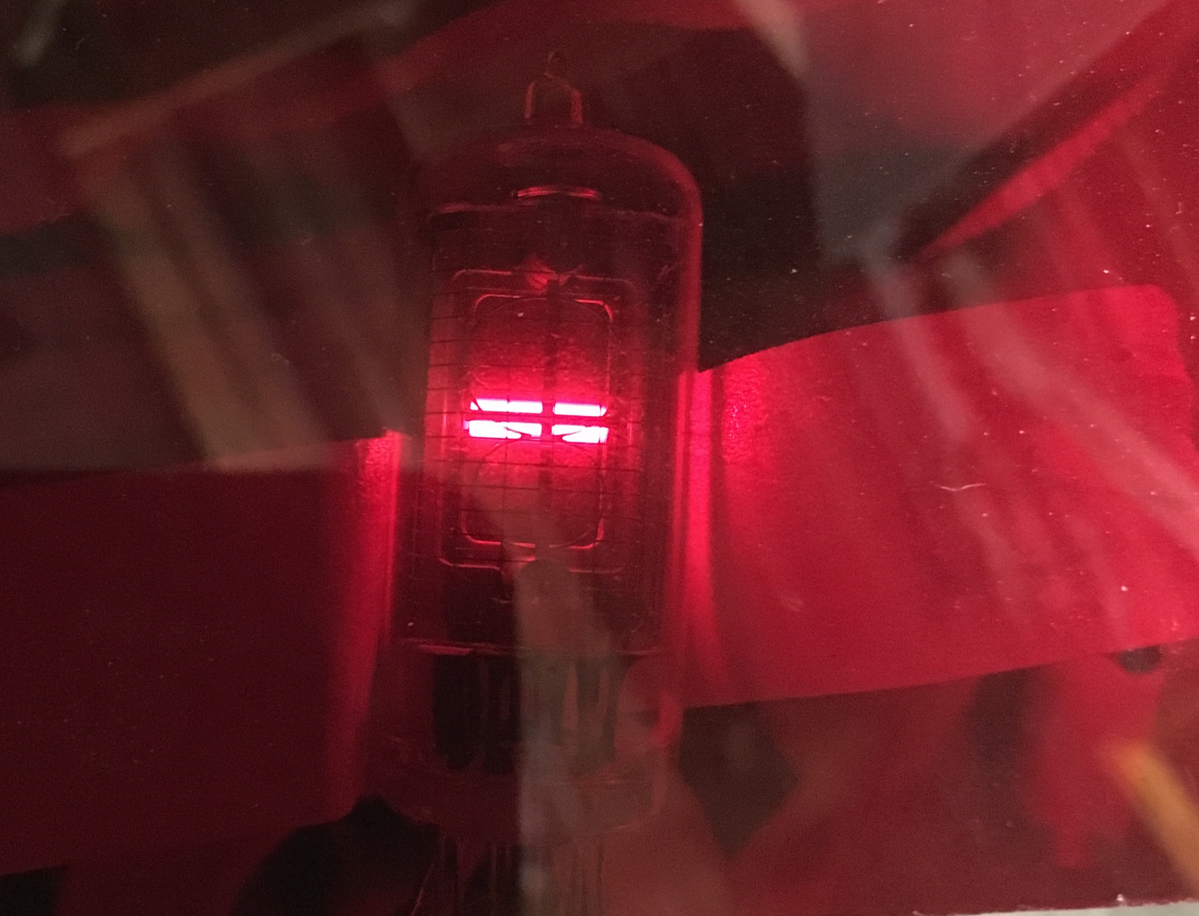

Ik heb er 6 en getest Alle segmenten zijn nog goed O:)
verder een afwijkende Barry die heeft alleen een + en -
Fotograferen rechtstreeks gaat niet merkte ik.
De Camera is denk overbelicht Maar met een rood plastic plaatje er voor gaat het wel

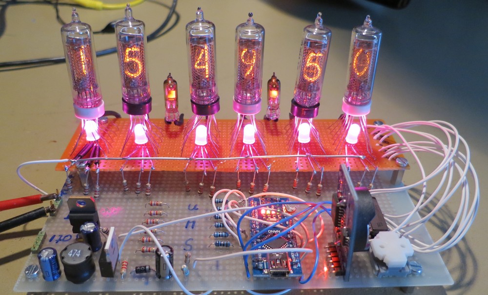

Inmiddels raak ik verder in de ucontroller materie, ook dank zij de mogelijkheden die Arduino biedt, heb er wel aardigheid in gekregen eigenlijk. In eerdere klokprojectjes heb ik eigenlijk nooit gemultiplexed, vraag zo'n klokje wel om natuurlijk. Na de Woordklok hier wat verder in zitten knoeien, en eigenlijk een idee gekregen voor een nixie klokje met een minimum aan onderdelen, zoveel mogelijk software based. Ik moet me dwingen hier netjes in te werken (mijn achtergrond is hardware), zodat ik later ook terug kan vinden wat ik nou eigenlijk gedaan heb, alles netjes van commentaar voorzien. Ook dit gaat me steeds beter af :D
Heb eerst maar weer een ontwikkelkitje gemaakt, spijkerplankje.
De nixies (IN-16) zitten op een experimenteerbord met banen, zodat de kathodes parallel staan. Deze 0 tot 9 = 10 kathodes komen uit een BCD - Decimaal omzetter K155ID1 zoals je die in vrijwel elk nixie klokje ziet. Samen met de 6 anodes vormt dit een matrix, aangestuurd door een ATmega328 processor op een Arduino Nano. RTC's zijn tegenwoordig erg nauwkeurig en kosten geen drol, dit dus weer gebruikt als basis.
Klokje op zich werkt nu. Er moet nog een (betere) menustructuur in komen in een 1 knops bediening, en een LDR die de intensiteit aanpast aan het omgevingslicht. Heb RGB led's gekocht voor verlichting onder de buisjes, zodat je straks in het menu kleur en ook intensiteit kunt kiezen, komen ook op het spijkerplankje om hier wat mee te kunnen experimenteren. Wordt vervolgd :D

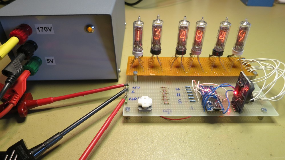

Eigen 170V voeding, alleen 12V in, wordt een adapter straks. Rgb led's onder de nixies die in intensiteit en kleur te regelen zijn, en intensiteit van de nixies passen zich nu aan aan het omgevingslicht (LDR). Probeerseltje gedaan met IN-3 dot nixies, om de uren/min/sec te scheiden, maar pakt minder mooi uit dan ik dacht. Gaan verdwijnen.
Werkt verder naar behoren, eerst maar eens een schema maken uit de losse aantekeningen, en dan een printje tekenen. Software begint erop te lijken, moet er hier en daar nog wel wat aan schaven, menu kan nog beter.
