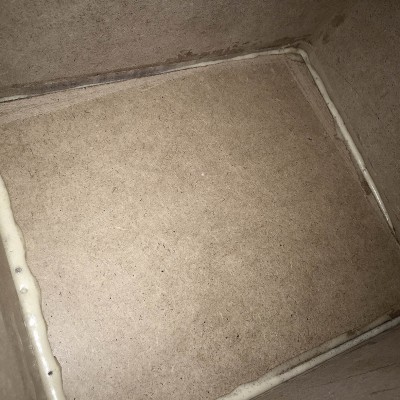

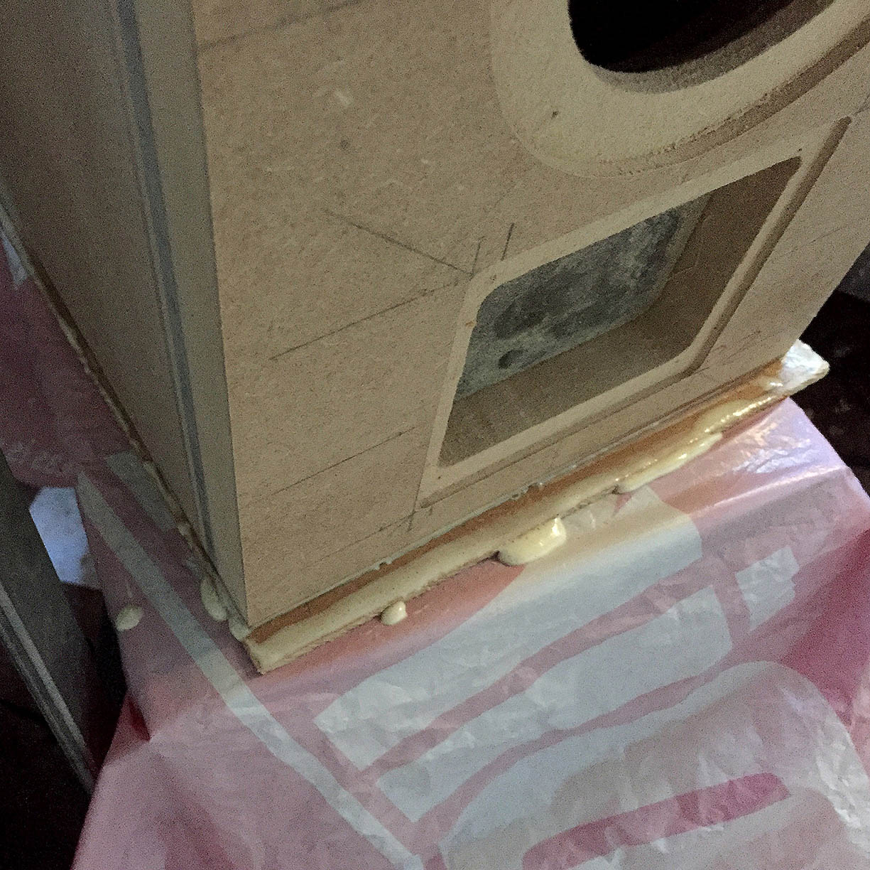

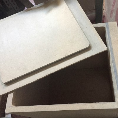

Vanavond heb ik alvast de bovenzijde uit 1 van de kasten gefreesd en een samengesteld paneel gelijmd dat erin past. Bestaande uit 4mm mdf + 3mm isomat + 4mm mdf en verlijmd met een soort bisontix van het merk Saba; tenmiste het stinkt hetzelfde.

PU vult de gaatjes mooi op
