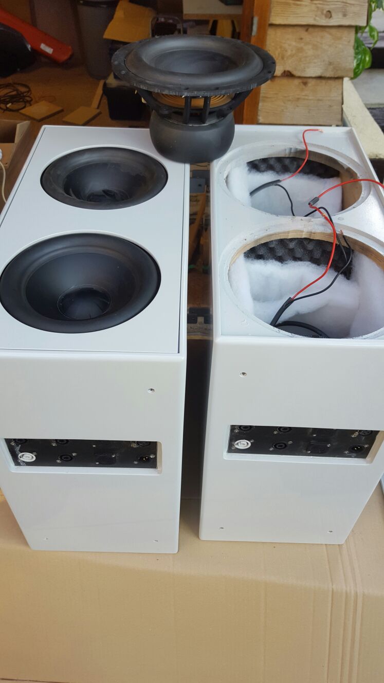

Solderingen op de speakon lijken me nog wel wat beter te kunnen, soldeer is niet echt mooi overal omheen gevloeid. Je kan ook wat soldeer aan de andere kant van het lipje zetten, dit kan mooi aanvloeien met het onderste stukje gestripte draad. Als dat goed zit, kan je aan de andere kant meer soldeer erop zetten en goed rondom laten vloeien.

+1 Walter, viel mij ook gelijk op, iets te klein boutje voor dit werk lijkt wel...

Zelfs met een relatief klein boutje lukt dit wel hoor, warmte kan slecht weg, dus kan goed heet worden. Ik zou alles eraf halen en overnieuw beginnen. Lipjes aan beide kanten van soldeer voorzien, niet te zuinig er moet veel soldeer zitten. Draden opnieuw strippen, aders strak samentwisten en dan soldeer erop en rondom en inwendig laten verzadigen. Daarna beide delen aan elkaar solderen. Doordat er al veel soldeer op de lipjes en de kabel zit zou dit mooi aan elkaar moeten vloeien zonder extra soldeer. Na afkoelen soldeer bijzetten zodat het hele lipje rondom mooi is aangevloeid. Verbinding is dan zo sterk dat je eerder het lipje uit de speakon trekt, dan de kabel van het lipje.

Als dit een MTS stagiere bij mij had geflikt, dan had ie echt een probleem gehad......

Ja, ik vind het best link, deze verbindingen zien er nu niet goed uit (koude las), door trillingen zou dit los kunnen komen met kortsluiting tot gevolg.

Ik zal het nog even mooi laten vloeien. ZIt trouwens wel muurvast, denk dat het zo oogt, omdat ik het draadje met een 2e instrument op zijn plek duwde tijdens afkoelen.

Walt heeft wel gelijk, het zijn geen goede soldeerverbindingen. Het zou toch jammer zijn als dit verder fraaie werkstuk daardoor problemen krijgt. Want het ziet er echt goed uit. :goedzo:

Het zal goed vastzitten. En over die speakonlipjes zet ik gewoon goede fastons. Zit ook in luidsprekers van 20.000 euro die met extreem veel zorg gebouwd worden. Maar typisch dat hier weer over de soldering gevallen wordt.

Ik heb een doos 4.8mm fastons gekocht ervoor idd.

Tijdens het afkoelen mag je juist niet bewegen/op zijn plek duwen, dit veroorzaakt een koude las. Totdat het soldeer gestold is moeten de delen onderling zo min mogelijk/niet bewegen.

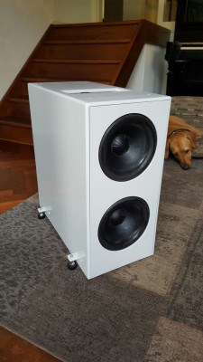

Op een klein detail na zijn de subs af! Ik ben erg happy met de niet te tillen subs!
anonamemouse
Berichten: 1991
Re: Cardioide stereo sublaag
Bericht door anonamemouse »
Ziet er zwaar uit! Wat vinden de buren ervan? :twisted:
Op de middelste foto is duidelijk te zien dat de WAF niet is wat het zou moeten zijn... [-X

De buren zijn inmiddels wel wat gewend en het feit dat eentje minder goed hoort helpt ook. Lage waf en woef, maar hoge mennnn!
Berichten: 15171
De hond denkt er het zijn (hare) van, zo van geef me rust :mrgreen: Maar zien er indrukwekkend uit Martijn =D>
