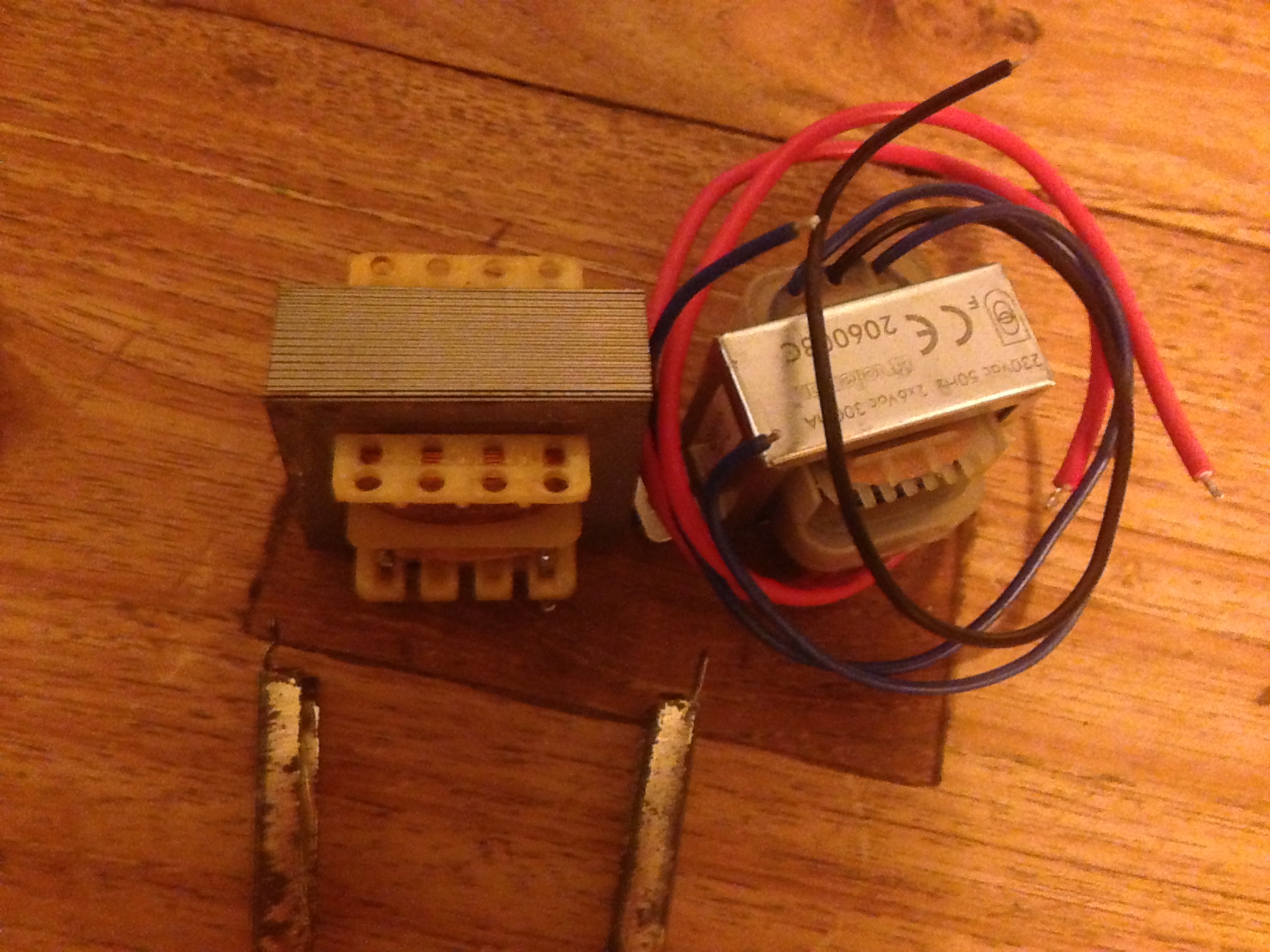

De trafo is binnen, hij is net een maatje kleiner dan de vorige maar toch past hij net in de behuizing mocht dit dus niet werken zal ik extern iets moeten verzinnen:
Voor de spanning heb ik de volgende berekening. Hij gaat wel naar +12 en -12 met de spannings regelaars. Umax=Ueff*wortel2 --> 1,41*12=17 en dan min 1v voor de diode is 16V. Is dit inderdaad voldoende voor de spannings regelaars?
Wat zijn de consequenties als de trafo niet genoeg vermogen heeft? Hij zal ook van buiten af wat opgewarmd worden door de boiler.
Morgen wil ik hem aansluiten en de stroom meten die getrokken word (met mijn goedkope Chinese multimeter)

Stroom meten heeft niet veel zin.Met gelijkrichters loopt er verre van een sinusvormige stroom, geeft de meter niks zinvols aan.
Als de trafo 't niet trekt wordt ie heet.Zit meestal een beveiliging in, die smelt dan door.
Je rekensom klopt niet helemaal.Die 16V is de top van de rimpel op de elco na de gelijkrichter.
Er zit een put tussen de 16V toppen.De diepte is afhankelijk van de dikte van die elco en de grote van de stroom.Met die 7812 en de niet erg grote stroom zal 14V-in wel genoeg zijn, mag de put 2V diep zijn.

Hij zit er in en het werkt! Bedankt! Nu nog de rest restaureren.

Zo nu en dan even de trafo voelen, als 'ie niet heet wordt dan niets meer aan doen. :relax:
