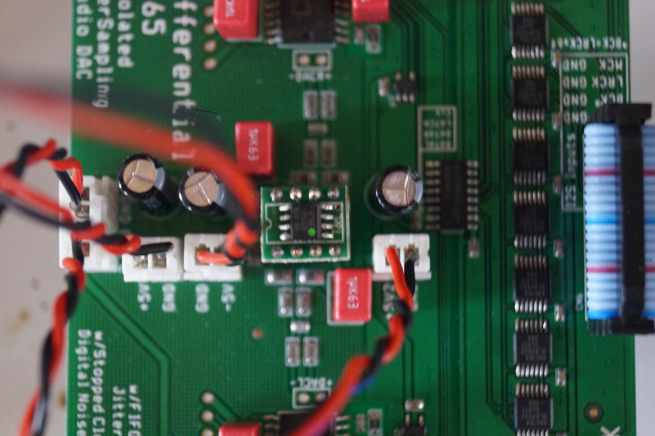

En dan op het laatst nog een update.
Dat kleine zandbakje, NE5532 vervangen door 2x OPA637.

Ben nog aan het luisteren,ga misschien nog een bypass van 10uF over de voedingsspinnen van de opamp zetten.
Ik verbeeld me dat ik meer detail hoor.
Klinkt relaxed en absoluut niet scherp.
Had de opa 637 in mijn auzentech geluidskaart zitten,ik dacht wissel hem even met dit gebakje.......

Heb even verder geluisterd.
Deze opamp klinkt fantastisch als je het nummer Nardis van Patricia Barber afspeelt,de percussie, bekkens en tom tom,s springen er uit en het geheel klinkt als vuurwerk
En dat is dan ook weer de klankkleur van deze opamp
Het blijft een compromis zo,n opamp
En als je dan gaat lezen over de verschillende opamps zie je al snel de bomen in het bos niet meer...........

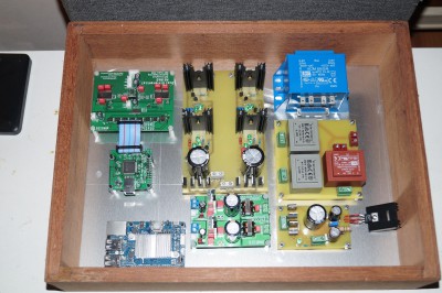

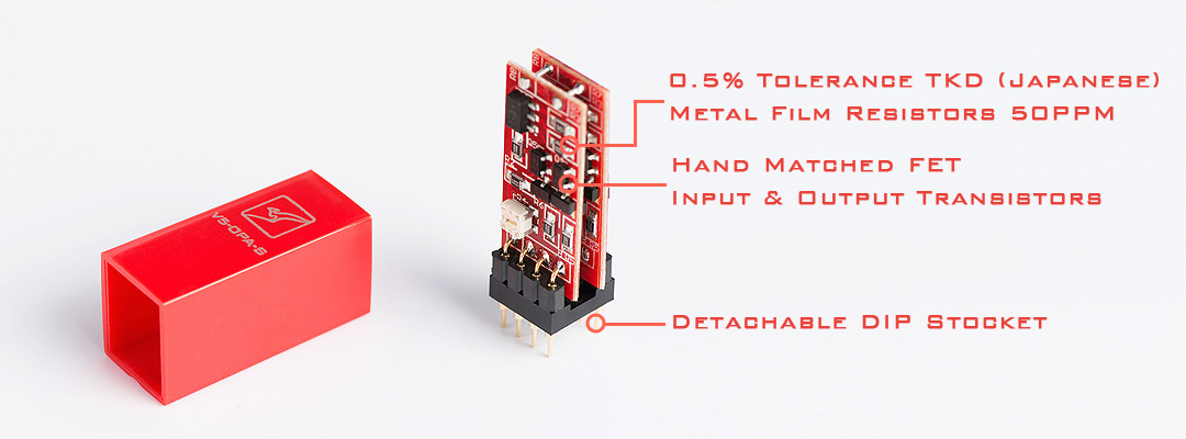

Ben nu toch al bezig,maar even zo,n Burson alternatieve opamp besteld.
Re: winter streamer
,,Ik zou je het liefste in een doosje willen doen,,
Oke,passen en meten dus............
Bakje hardhout er bij,plaatje alu en een beetje schuiven
Gaat passen.
Nog even wachten op dat Burson dingetje,wordt natuurlijk via Abudabi verzonden
(trekschuit,postkoets,ezel,paard en wagen etc.)
Nog wat kleine dingetjes,zoals de externe aansluitingen en de HD,maar daar kom ik ook wel uit..........
En dan hebben we weer een streamer op de plank liggen
Werk aan de winkel dus
Gaat passen.

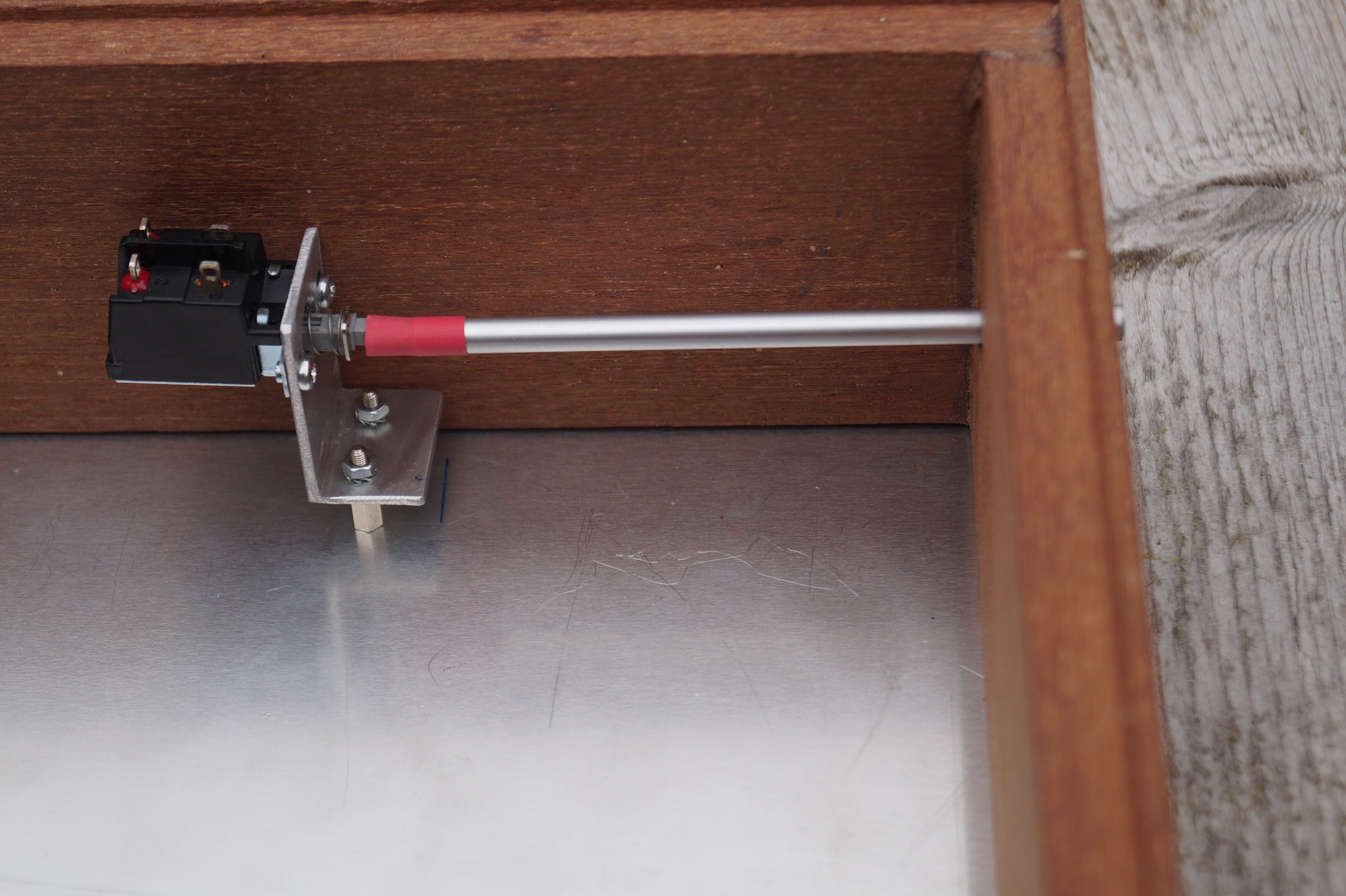

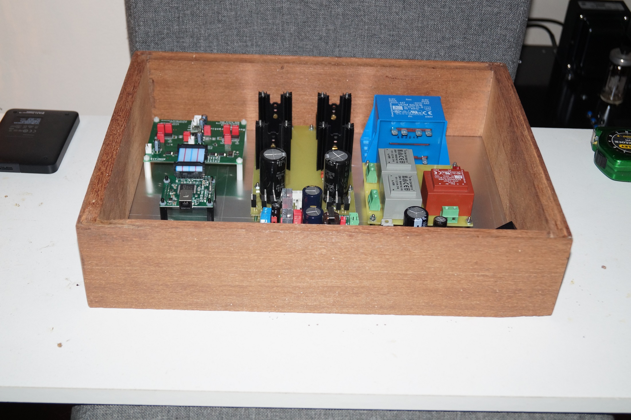

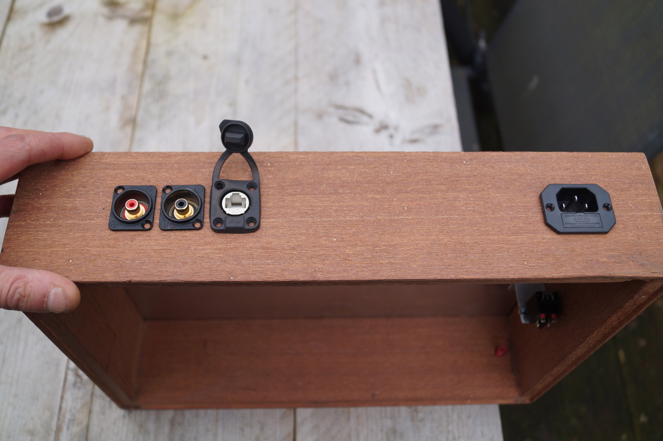

Even tijd gehad om de gaten voor de ,,bling,bling,, te maken en de netschakelaar te monteren ,,alla,, democles...........

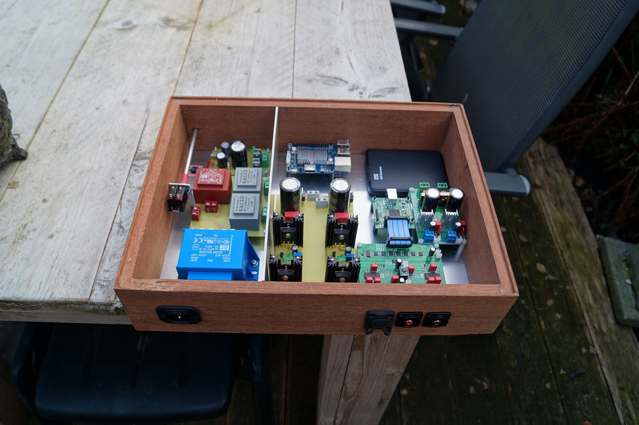

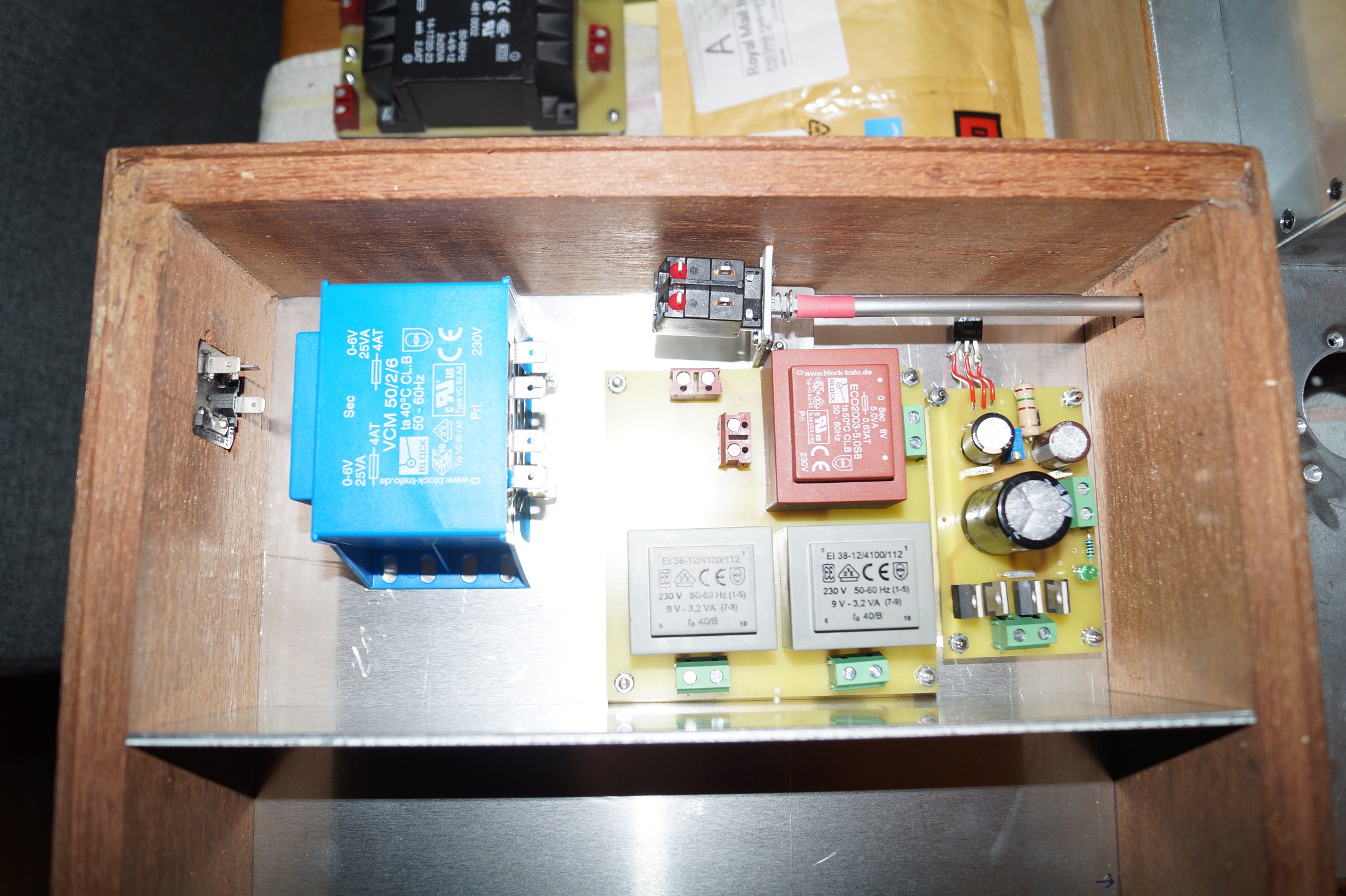

Om toch wat onderscheid te maken tussen de trafo,s en de rest,maar even de grens voorzien van een schotje.
Re: winter streamer
Heb je dat nu gemaakt met een gleuf in het hout, of zie ik het verkeerd.
Anderen hebben dan de metalen Modushop kasten, en jij hebt ook je "standaard" kast als ik het goed zie.
Re: winter streamer
Nee geen gleuf..........
Komen nog hoek profielen tegen de kast.
Ja goed gezien
Ik heb ook mijn standaard kast,of meer een standaard denkwerk wat lijd tot deze opbouw.
Modushop koop je,dit bouw je
Heb het wel eens geprobeerd met gleuven in de zijkanten,maar dit is beter en minder werk
Modushop is leuk,een eigengemaakte houten kast is mooier,alleen als je er van houd natuurlijk............
Vol metaal vind ik ook mooi.
Misschien bouw ik ooit iets van compleet andere materialen,wie weet,al zal het principe,van voeding scheiden van de rest van de schakelingen het zelfde blijven,
Ja goed gezien

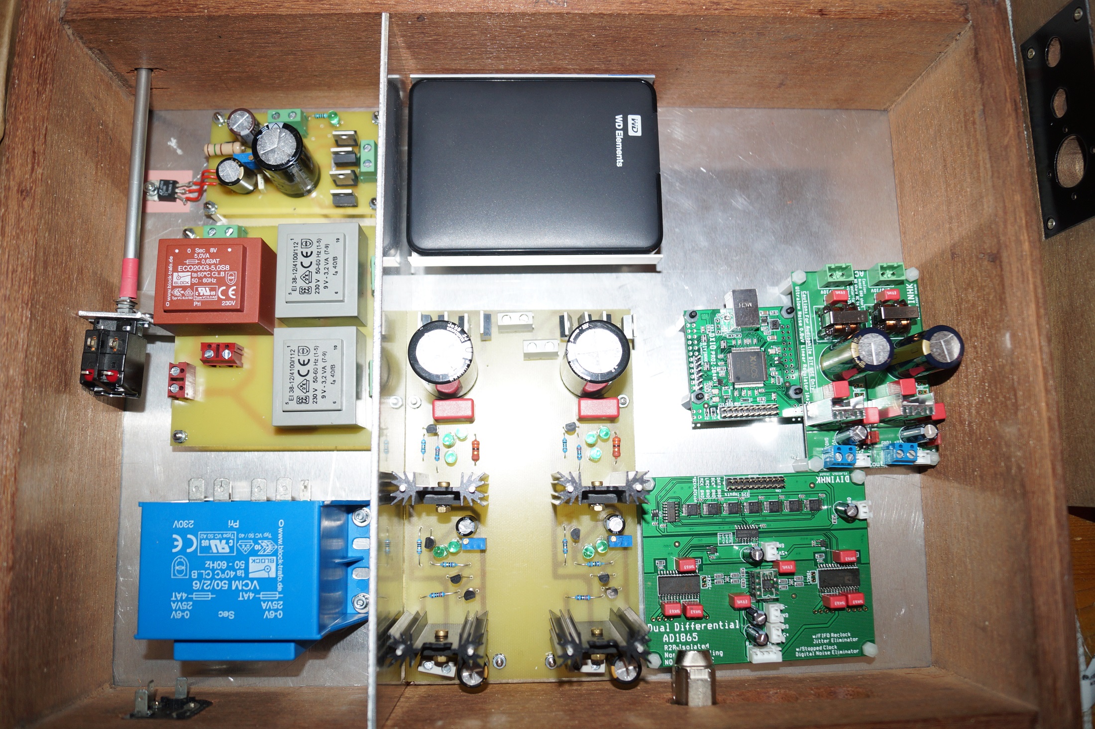

Re: winter streamer

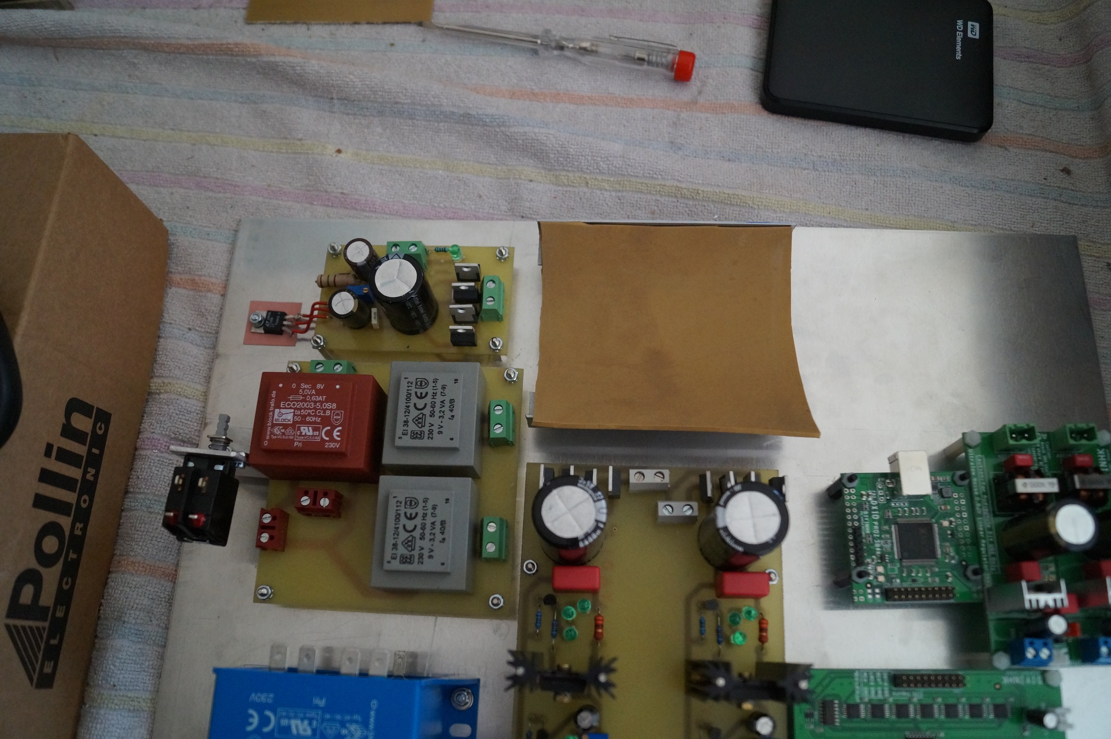

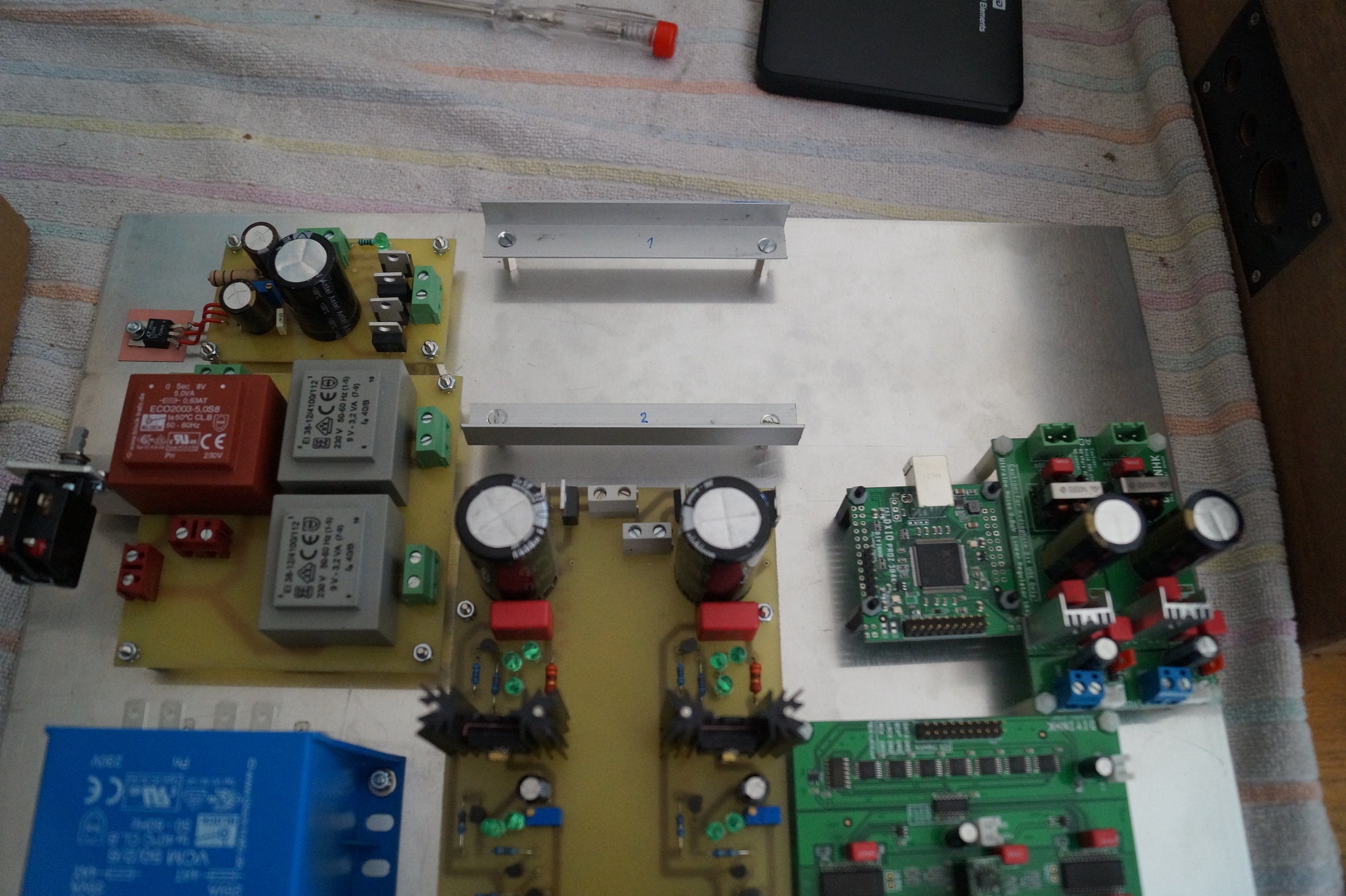

Het voedingsgedeelte zit vast aan de onderplaat.
Met de rest nog wat aan het schuiven geweest...........

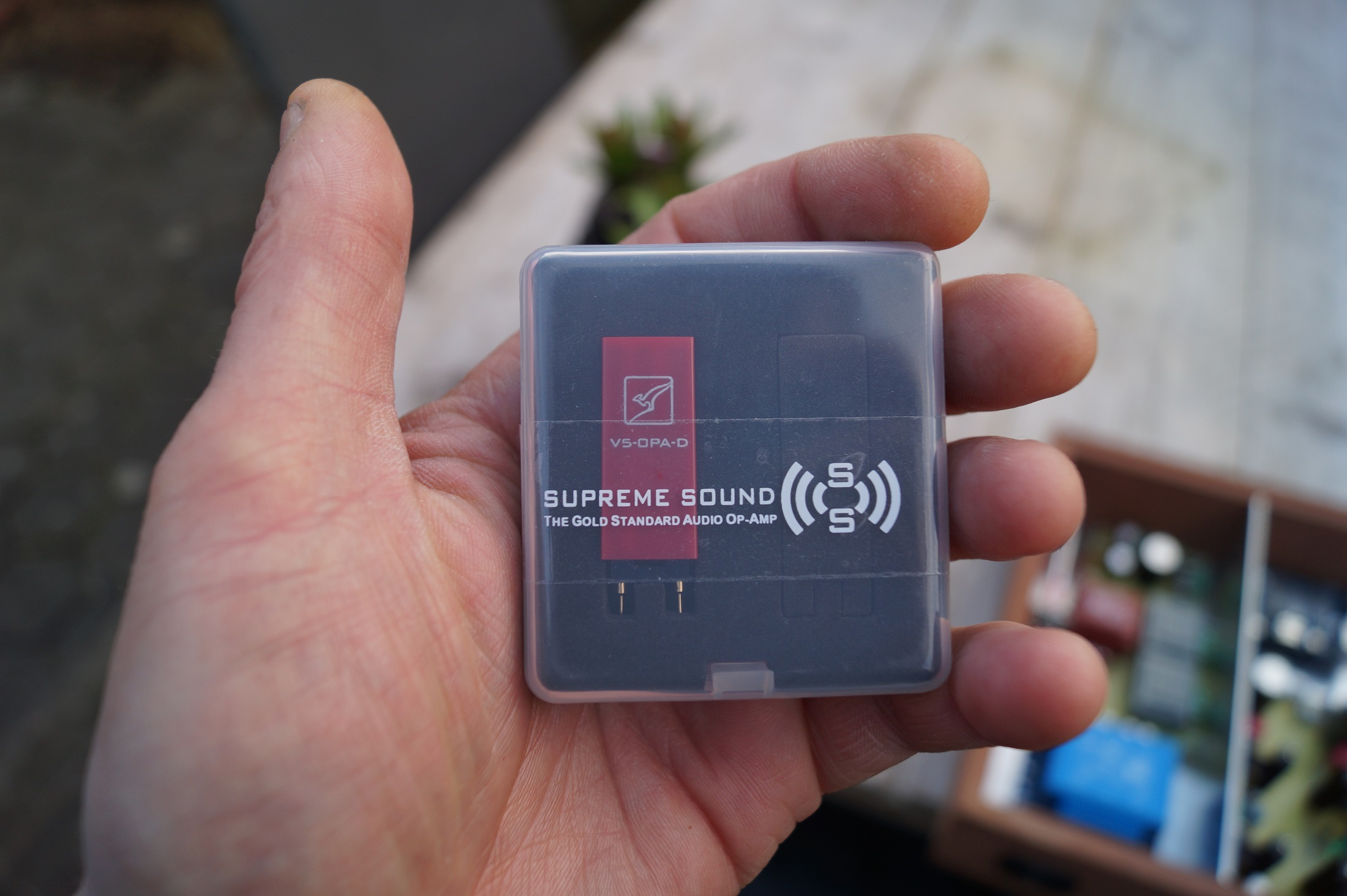

En vandaag de Burson discrete opamp binnen gekregen,ben benieuwd of het wat is..........
Re: winter streamer

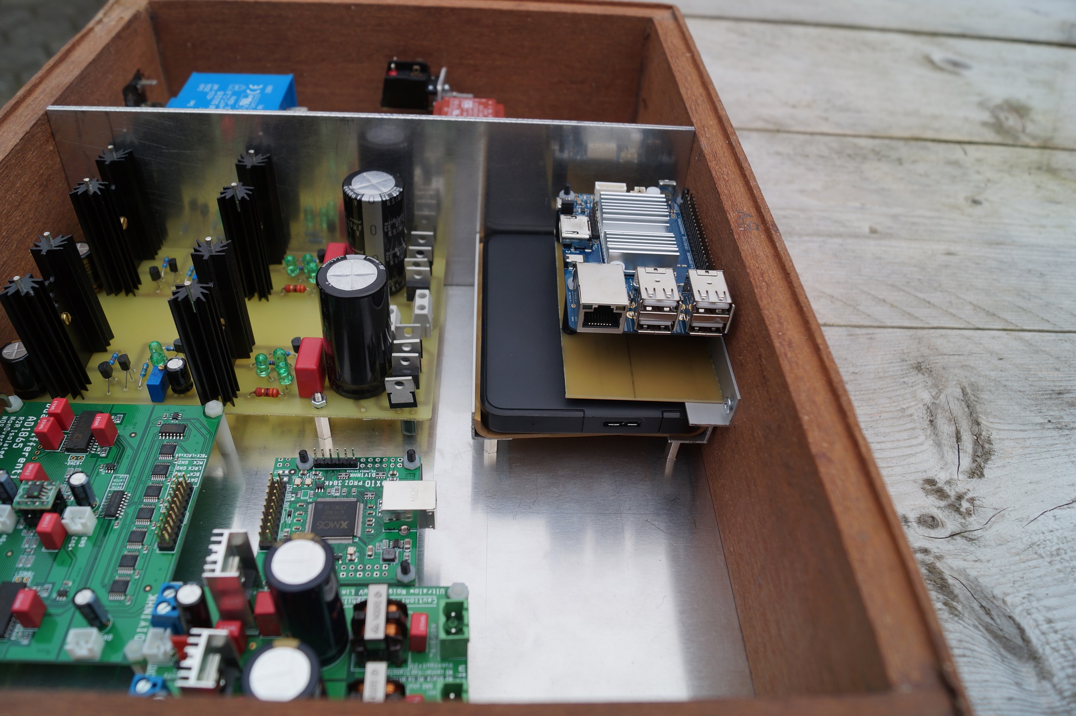

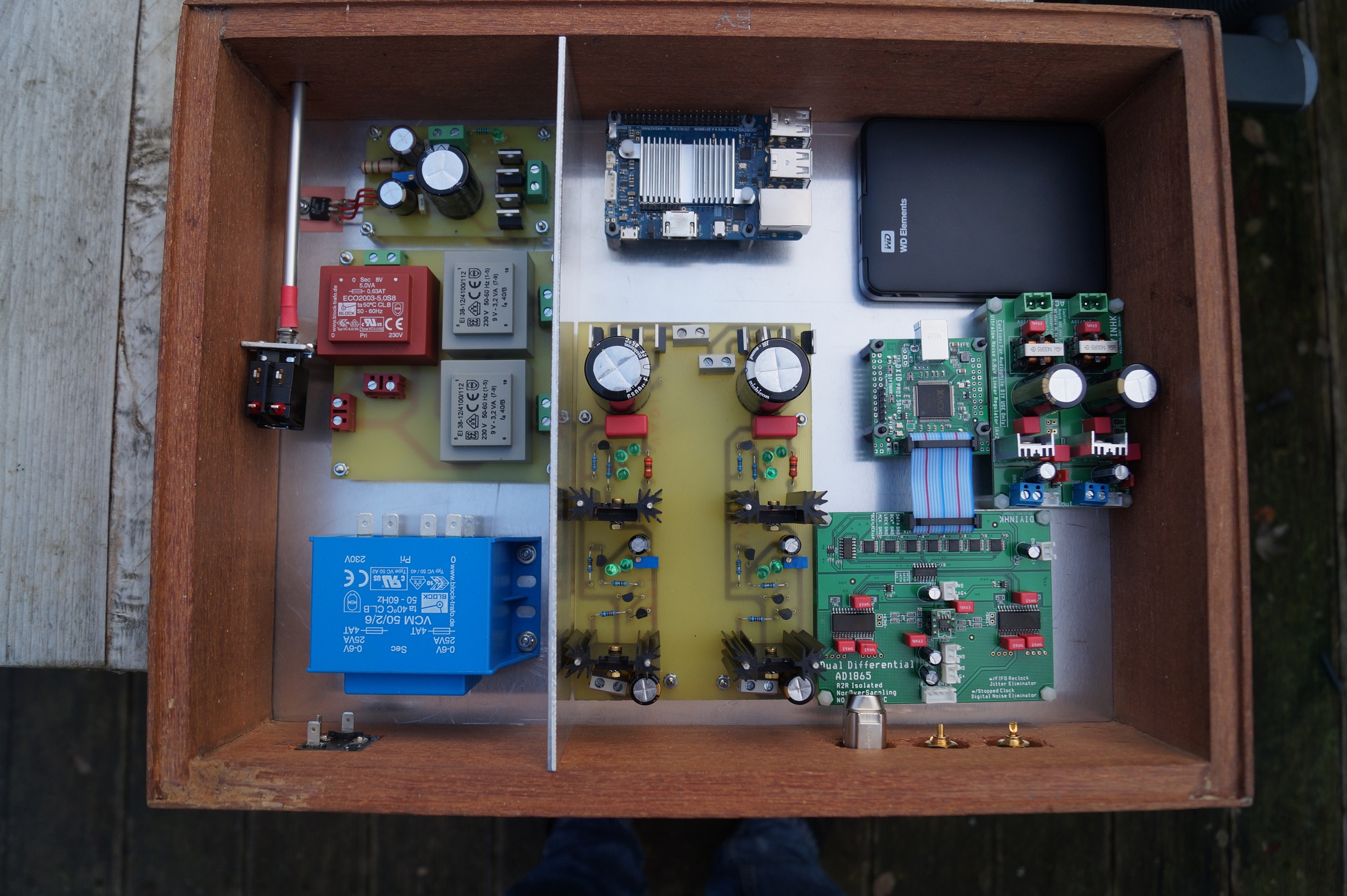

Ondertussen de rest op de bodemplaat geschroefd.
Nu de Harde Schijf en de boordcomputer nog
Maar even twee hoeklijnen voor de HD gemaakt,waar de computer weer bovenop kan
Heb ik aan de linkerkant genoeg ruimte over voor de bekabeling van de HD/USB I2S omzetter en het netwerk gebeuren.........

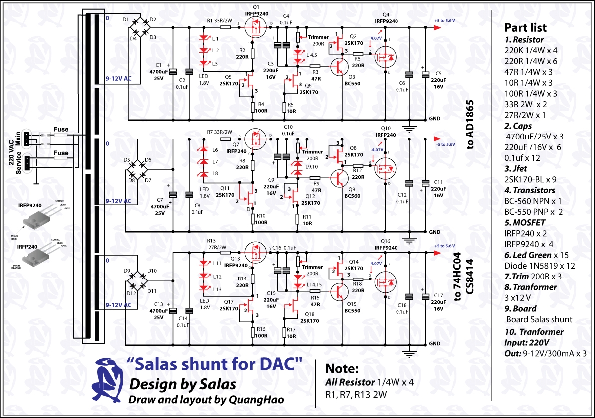

Nee, 2x Salas shunt regelaars +5v en -5v (op 1 print),voor het analoge gedeelte van de DAC.

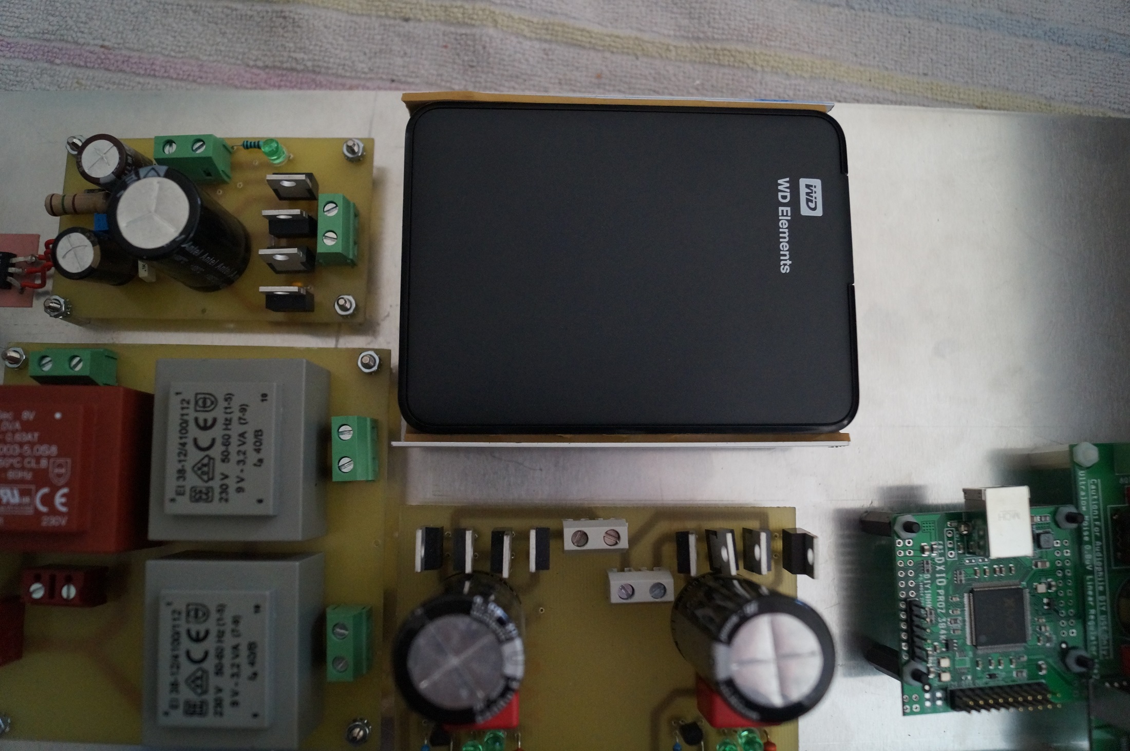

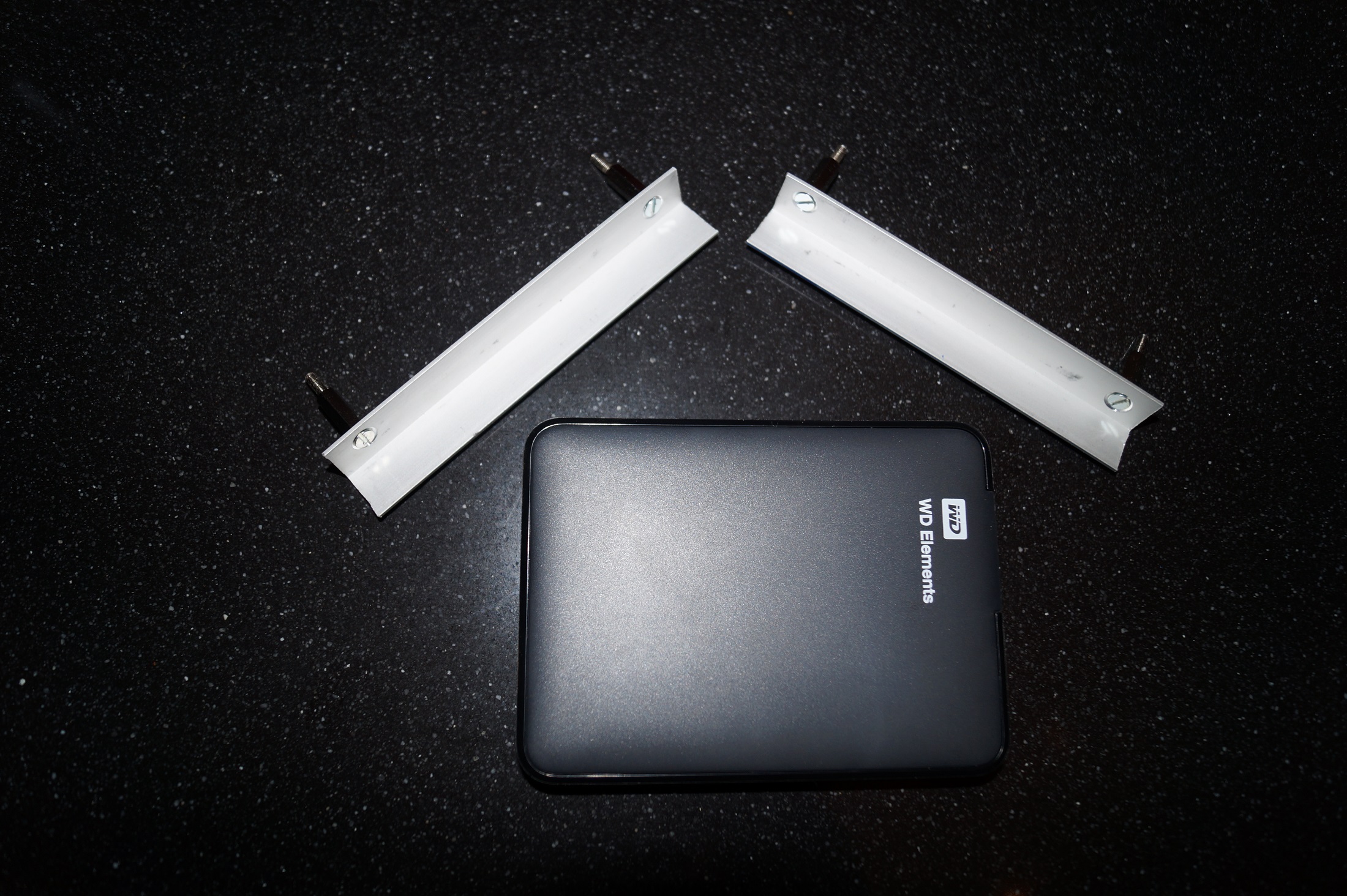

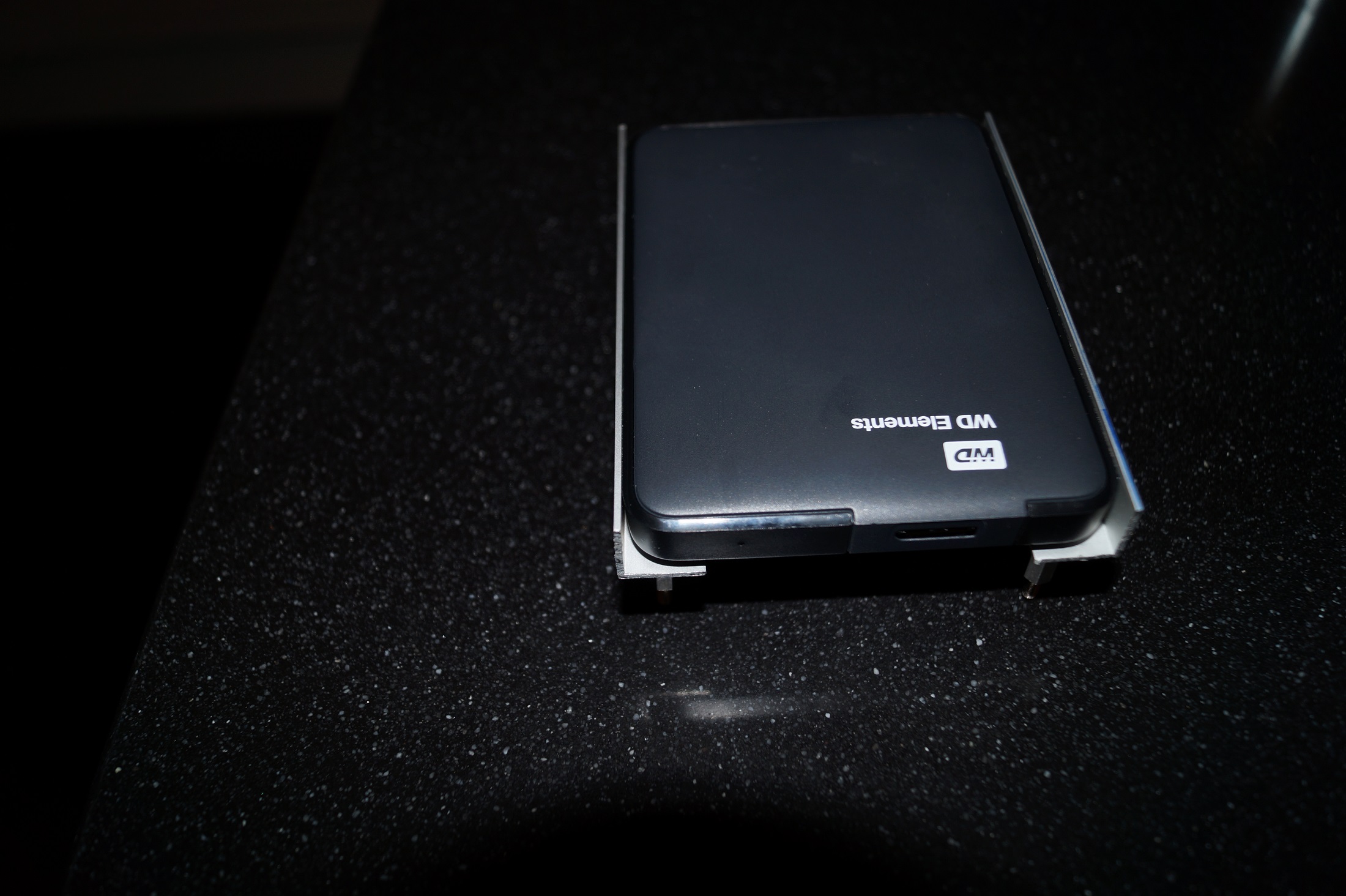

Even verder met de ophanging voor de hardeschijf.
Zo,n HD zomaar in de kast schroeven is geen goed idee,deze zal min of meer trillingen op de kast geven.
Het beste is de HD in rubbers op te hangen,of een solid state HD monteren,maar dat wordt me iets te gortig gezien de prijzen.
De oplossing is eenvoudig een rubber matje er in,die ook tevens de HD op zijn plek klemt,twee vliegen in 1 klap
Laatst gewijzigd door democles op ma 13 mar 2017, 13:50, 1 keer totaal gewijzigd.
Re: winter streamer
Een stukje Neopreen van een duikshop?
Als dat in de buurt zit, ook een oplossing, of een oud surfpak waar een stukje vanaf gehaald kan worden.
Of een andere bekende truc, een paar royale O ringen spannen, en het daar op/tussen klemmen.
Re: winter streamer
Ja allemaal mogelijk,oude fietsband etc.
Met dit spul zit de HD goed klem,en het verouderd niet.

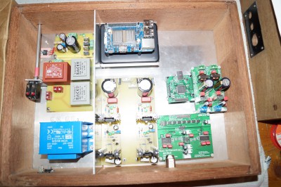

Even verder met de ophanging voor de Odroid C1+ (mini computer).
