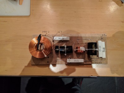

Weer wat vooruitgang:
De laatste plank is nu ook bedekt met vilt en schuim, dus nu resteert alleen het filter nog.
Ik heb het filter nu zo in elkaar zitten:
Klopt dit enigszins? (Let aub niet op het soldeerwerk haha :lol: )
PA5cAL1
Berichten: 216
Lid geworden op: di 31 dec 2013, 12:00
Re: Beginner || De LBVS
Bericht door PA5cAL1 »
Volgens klopt dit wel ja. De omhoog gebogen draadjes zijn aansluitpunten voor de versterker, woofer en tweeter?

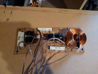

Een vraagje: ik heb net de woofer en de tweeter aangesloten op het filter. De woofer doet het niet via het filter.... Gewoon los op de versterker wel. De tweeter doet het wel, maar hier komt net 1/3e van het geluid uit t.o.v. direct aan de versterker. Wat doe ik fout? En klopt het dat tweeter niet zo hard gaat door het filter vanwege weerstanden etc?
Het filter zit volgens mij goed in elkaar.
Rechts boven tweeter plus
Rechts onder tweeter min,woofer min en versterker min.
Draad tussen de elco,grote spoel en de weestand woofer plus.
links boven versterker plus.
dan zou het goed moeten gaan.

Zo heb ik ze aangesloten inderdaad. Maar er komt gewoon echt geen geluid uit de woofer. En klopte mijn redenatie over het zachte geluid van de tweeter trouwens?
Berichten: 17581
Wat is de waarde van de rechter weerstand bij de tweeter?
Heb je een plaatje van de aansluitingen?
Je zou nog even de woofer gelijk na de spoel aan kunnen sluiten.

De rechter weerstand is 10ohm.
De tweeter zou een stuk zachter moeten spelen aan het filter dan zonder, er zit immers een attenuatie circuit (voltage divider) in het filter van de tweeter. Dat er geen geluid uit de woofer komt, komt denk ik door een slechte connectie of verkeerd aansluiten van de grond. Je zou des noods even de condensator los kunnen halen van de spoel, en dan de woofer aansluiten aan de spoel zodat alleen die spoel in serie zit met de woofer en de versterker. Als het dan nog niet werkt zit daar iets fout.

Duurde ff met mijn telefoon... Heb het precies zo aangesloten zoals dre het al aangeeft.
Ik ga sowieso alles opnieuw en (en poging tot) beter solderen. Het trucje met de spoel gaat mijn vader morgen proberen, ik moet helaas weer richting mijn kamer.
Ik denk dat je op de isolatie van de laagspoel hebt gesoldeerd.

Je zou met een multimeter kunnen checken of de spoel wel een signaal doorgeeft
