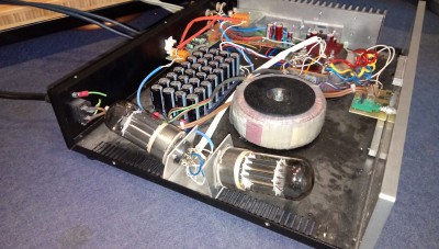

Hier zie je hoe de eind buizen bij mij in de versterker zitten. De bovenzijde wordt dan erg heet en kan ik niet aanraken.

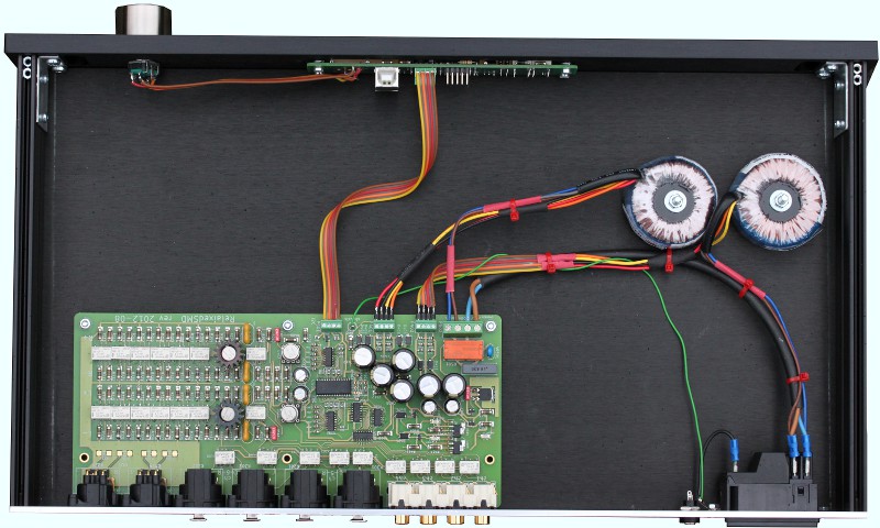

Tentlabs is een best goede, maar Jos van Eijndhoven heeft nu een nog mooiere als je geen gebalanceerde uitgangen wilt.
Anders kom je bij de nieuwe RelaiXedSMD uit.
