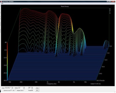

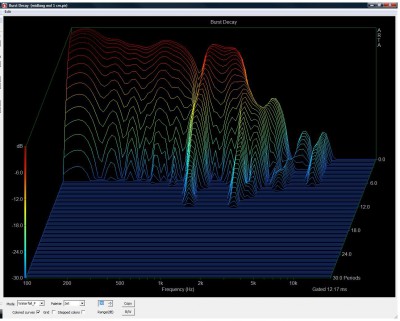

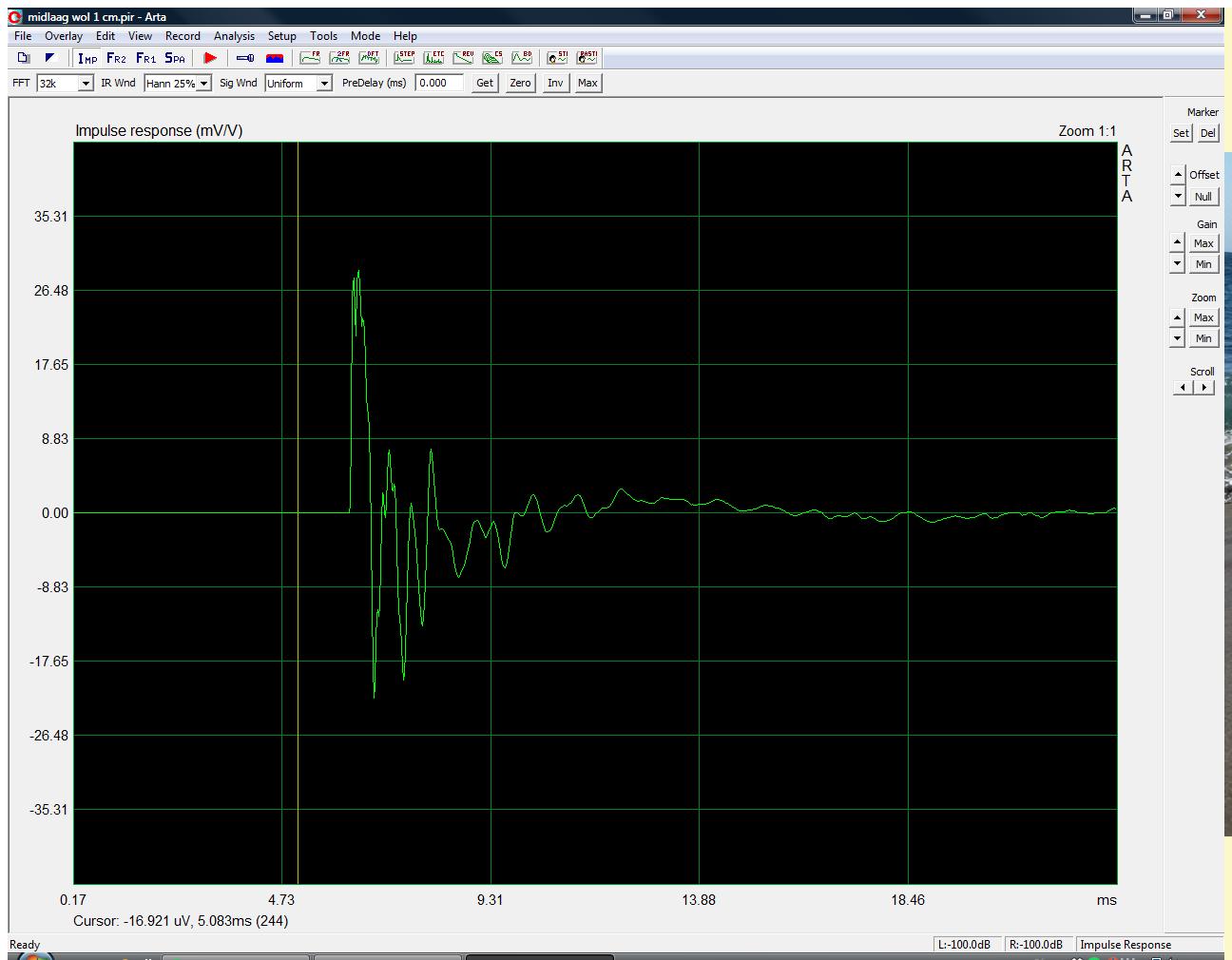

Even naar de plaatselijke shoarma boer om een zak schaap te halen, dit gaat het ook worden. Een volle vuilniszak is zeker voldoende.

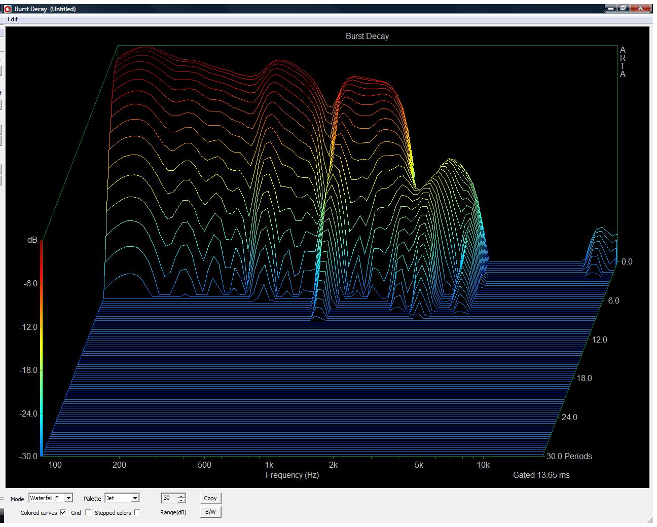

Meting gedaan met Pritex en (losjes) gevult met schaap.
De resonantie tussen 1K en 2K zit in iedere meting. mag ik er dan van uitgaan dat dit van de driver komt?
Re: (vintage project #5) d'appolito

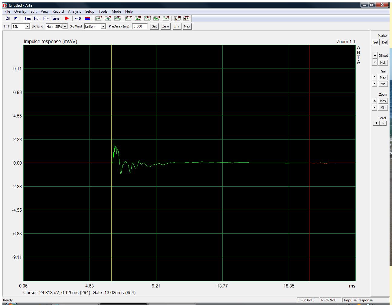

Microfoon afstand tot de driver? Afstand van microfoon of driver tot de vloer/muur/schutting?
Plaats eens een plaatje van de puls, met de gain wat verhoogd.

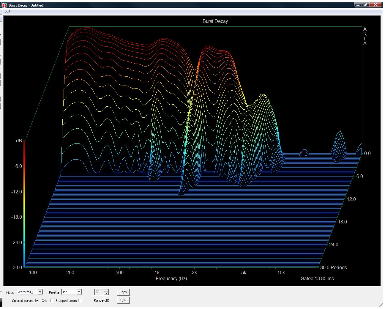

sander1238
Berichten: 1762
Locatie: wanroij
Bericht door sander1238 »
zoiets? microfoon afstand is hierbij 1,5 cm
sander1238
Berichten: 1762
Locatie: wanroij

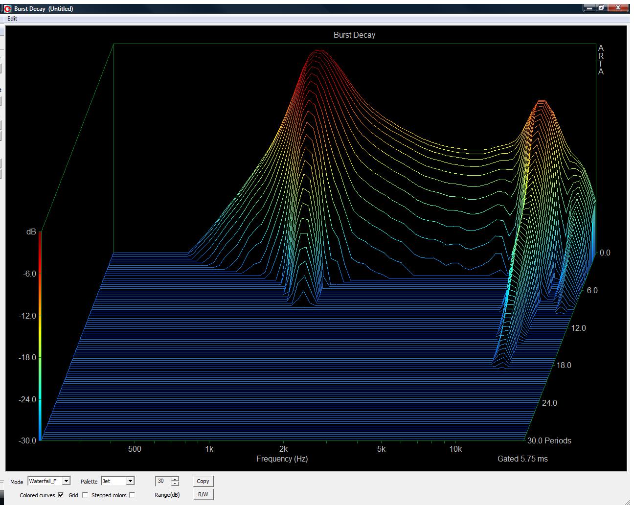

nog wat plaatjes, afstand vd microfoon is 1 mtr. bij 6ms is er een reflectie, deze is van de heg.

Reflectie van de heg..... :lol:

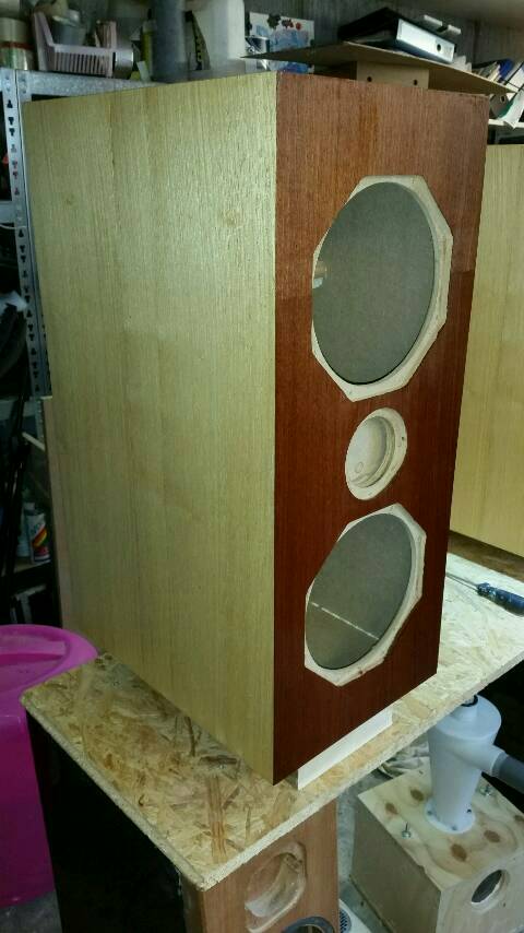

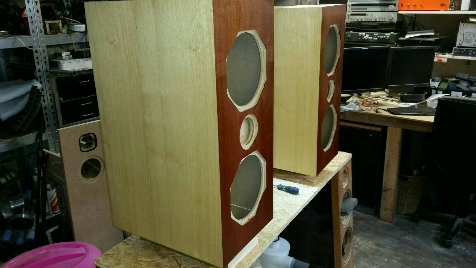

1 laag osmo erop. Nu het lastigste deel: het filter
Berichten: 20398
Wauw, mooi!

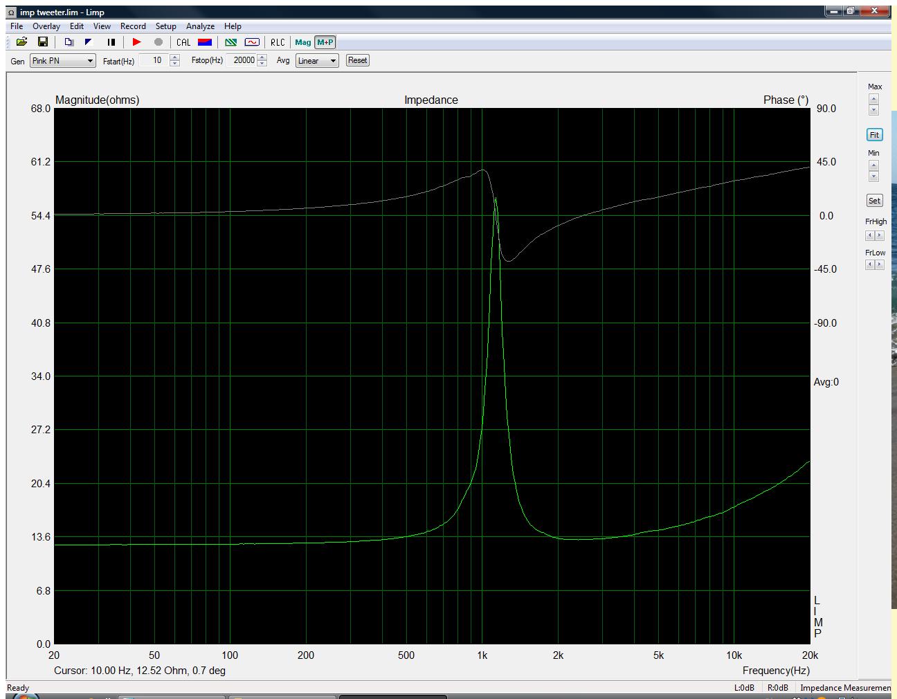

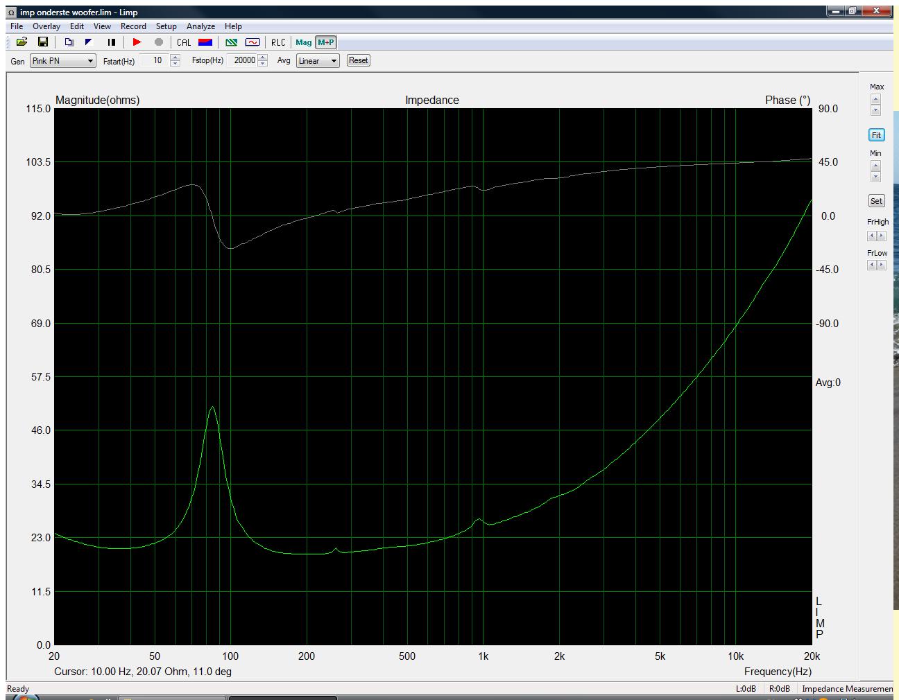

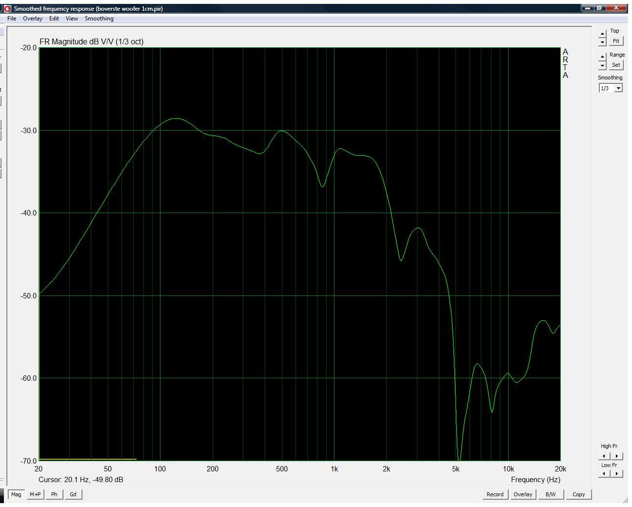

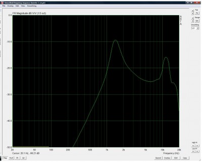

Onlangs heb ik de drivers opgemeten, echter heb ik hier een flinke (beginners) (denk) fout bij gemaakt. Ik heb gedacht , aangezien de mid/laag compartimenten identiek van formaat en driver zijn hoef ik maar 1 driver te meten. Ben er nu achter dat dat dus niet juist is en ik wel degelijk alle drivers op moet meten.
DUS.....
Deze metingen zijn allen closerange metingen van 1cm
Demping aan de wanden is ondertapijt, ik heb wel eens gelezen dat Edo dat ook gebruikte, de plaatselijke tapijtboer heeft mij voorzien van meer dan genoeg reststukken, het is een soort vilt van +_ 1 cm dik. Verdere vulling is schapenwol.
Tweeter
Tweeter meet naar mijn inzicht netjes
Bovenste Mid/Laag
De mid/laag laat een piek zien bij 950 hz. de andere driver heeft dit ook dus ga er vanuit dat dit een konus breakup is.
Onderste Mid/Laag
Ook deze laat de peik bij 950 hz zien.
Andere metingen volgen later.
sander1238
Berichten: 1762
Locatie: wanroij

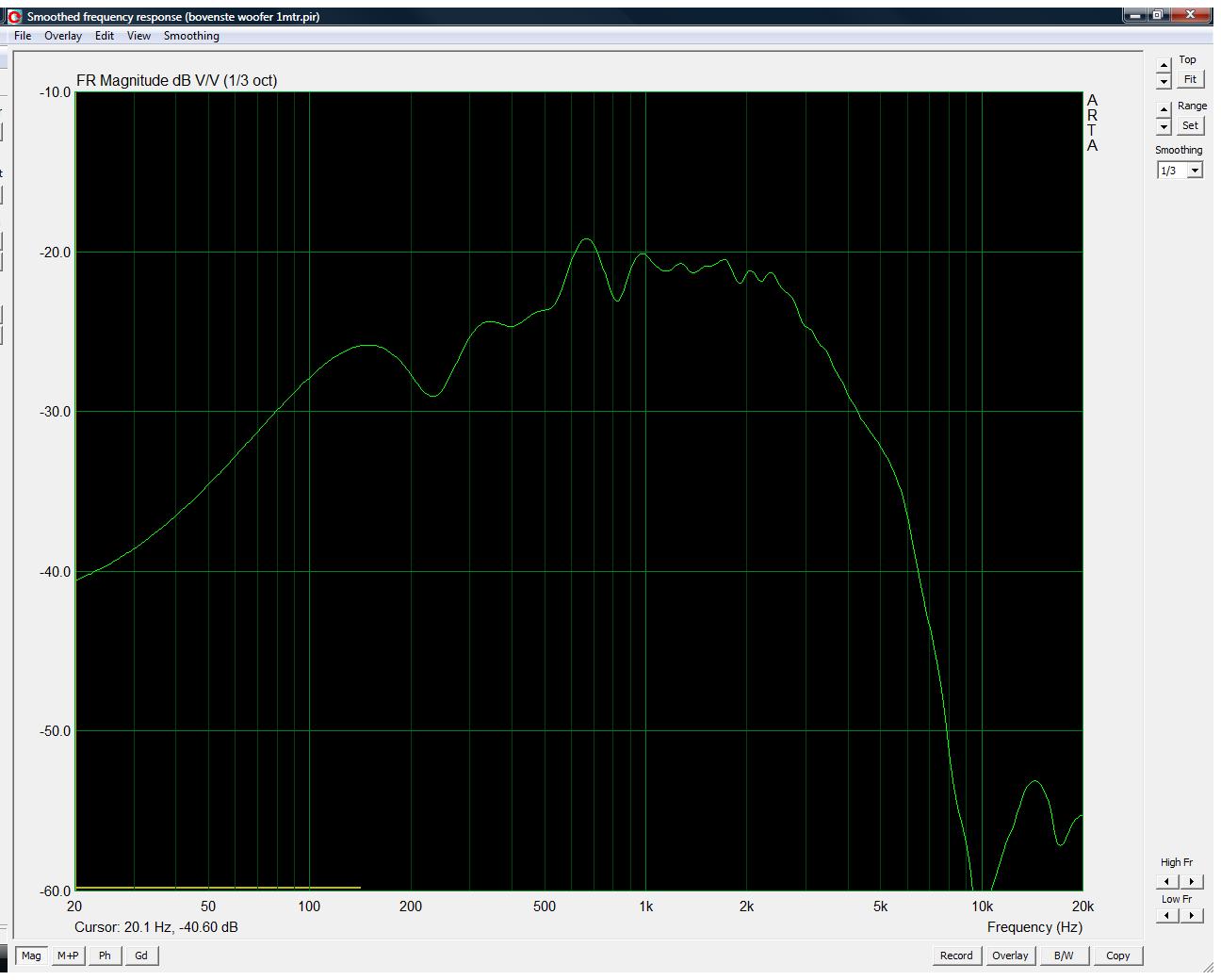

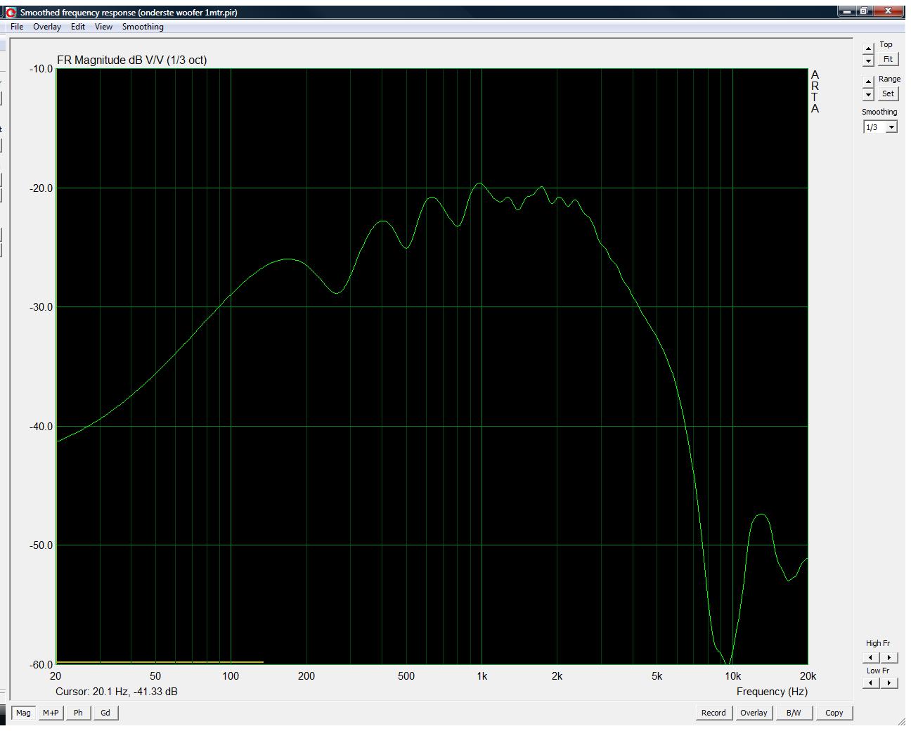

metingen zijn weer buiten gemaakt op 1 meter afstand.
Bovenste woofer

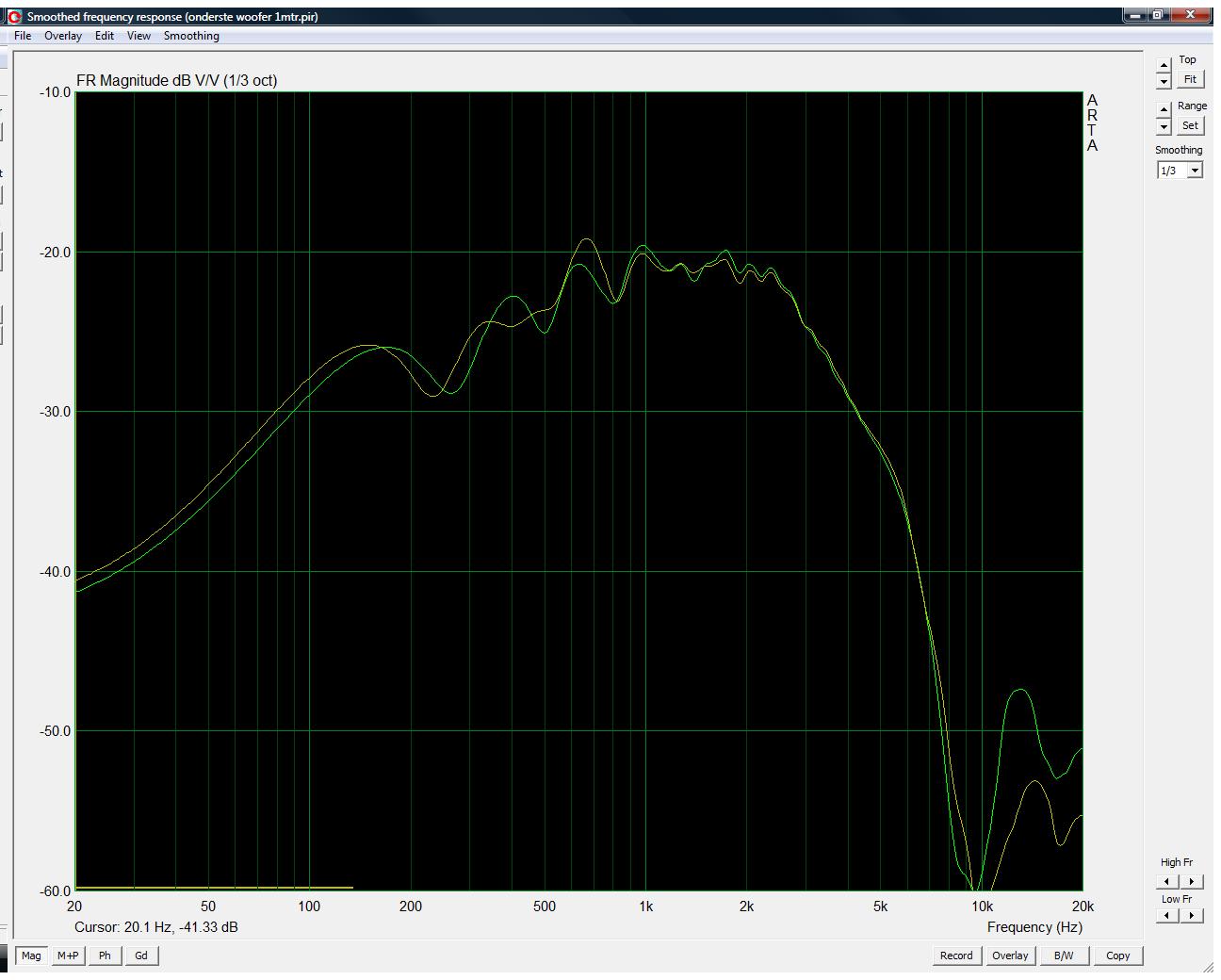

Onderste woofer
Beide woofers
Bij de meting valt op dat beide woofers niet hetzelfde meten, ondanks dat het dezelfde types zijn die in 2 identieke ruimtes zitten met evenveel dempingsmateriaal.

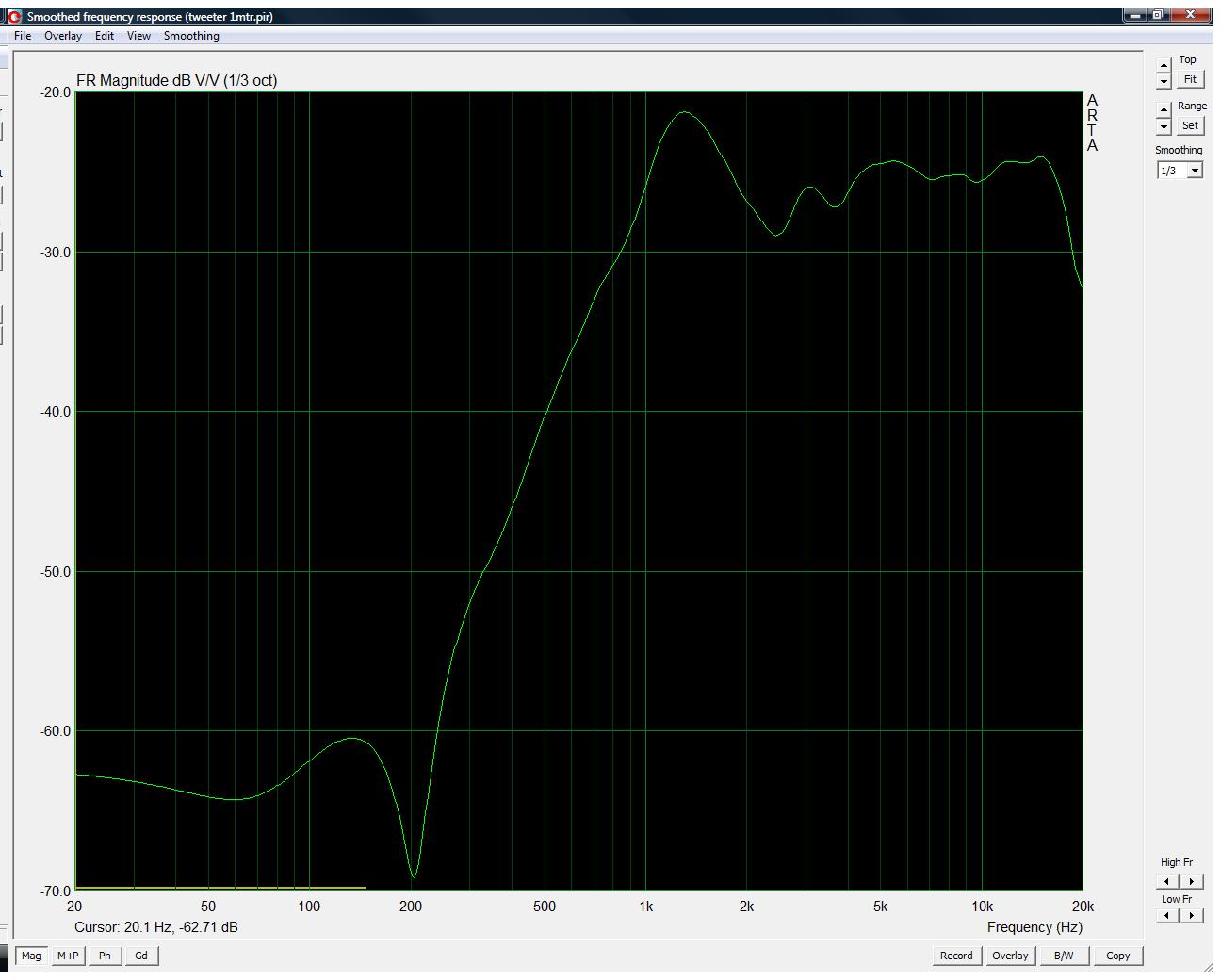

Tweeter

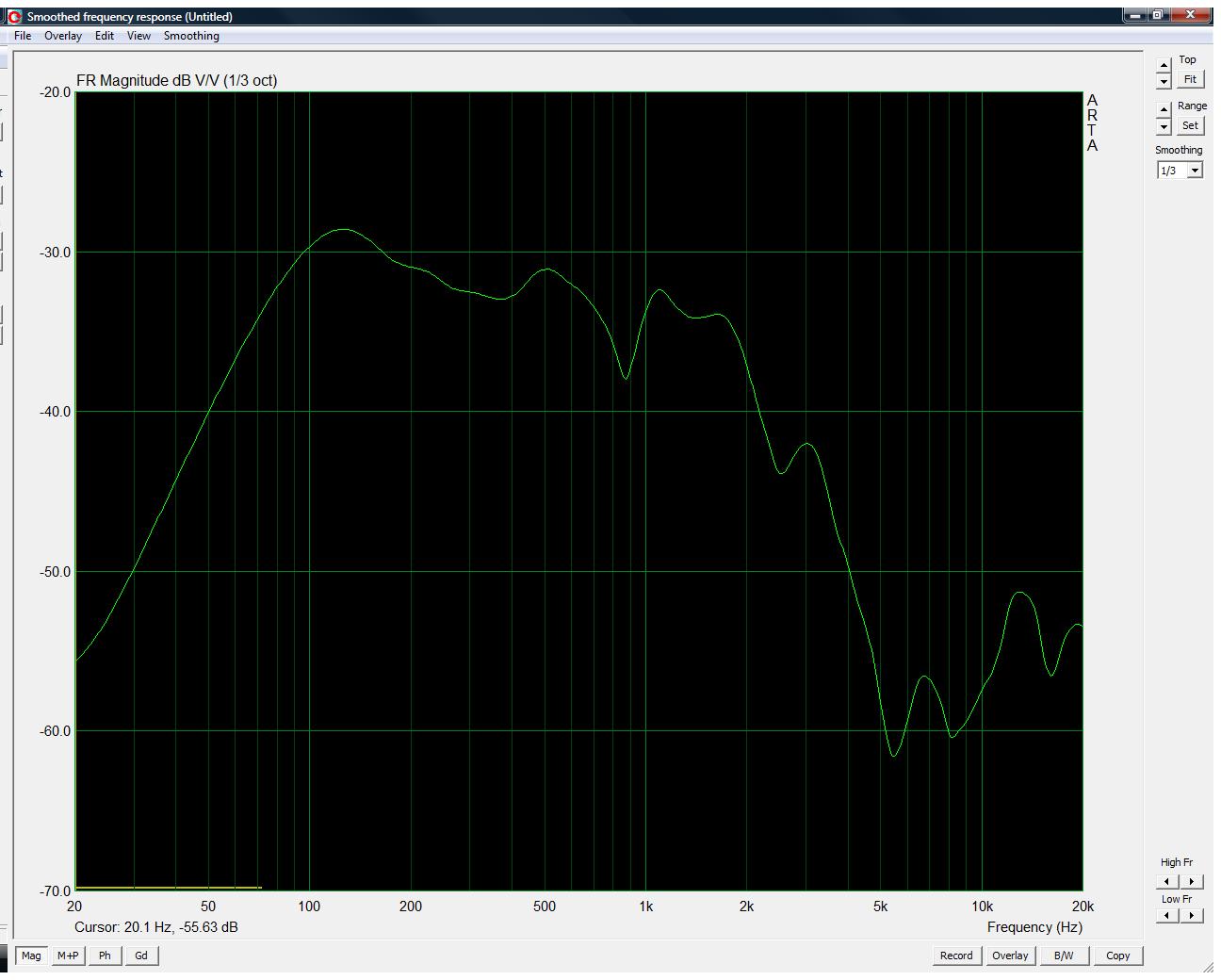

Nu op naar Boxsim :relax:
Berichten: 28470
Als ik die metingen zo zie, wordt het tijd om er eens een BR poort in te hakken.
Bericht door Chris_T »
Deze metingen zijn geldig vanaf ca. 150Hz.
Arta interpoleert namelijk de meting aan de onderkant bij gebruik van de 1e marker.
Dat gebied is aangegeven met de gele lijn links onderin.
Met de optie 'time bandwidth requirement' in de tab 'view' van de FR modus, kan je dat aan/uit zetten.
1/3 octave smoothing is trouwens wel erg veel hoor :roll: . Het ziet er mooi uit, maar daar versmeer je ook een boel mee.
Los daarvan, ik vind het heel gaaf dat je het project goed documenteerd en lekker aan de gang gaat :dank:
Berichten: 28470
Dan de plaatjes nog even zonder marker/gating. Het is tenslotte een buitenmeting.

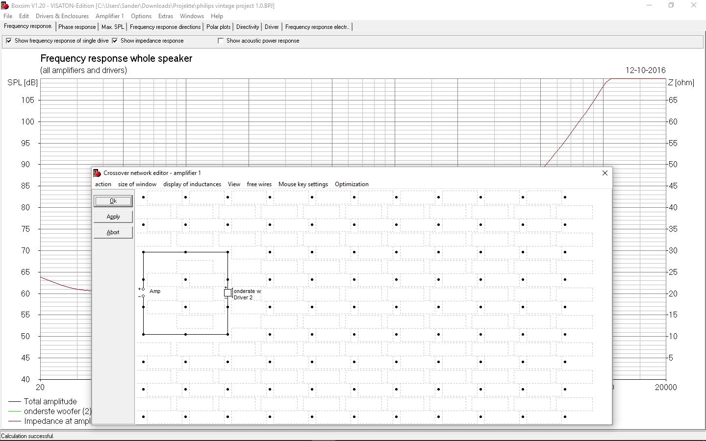

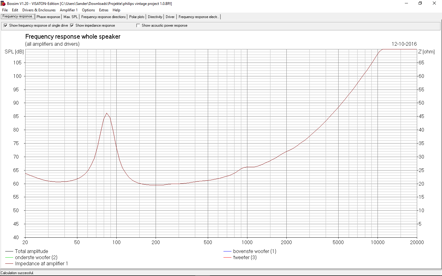

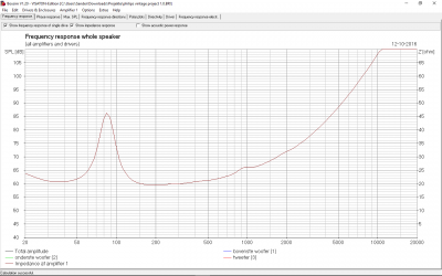

Het is voor mij de 1e keer dat ik met boxsim aan de gang ga, hier komen dus waarschijnlijk nog een hoop vragen over, hier de eerste:
Het invoeren is eindelijk gelukt, ik heb nu een schema ingevoerd van amplifier en 1 driver, zie onderstaand:
als ik dan de freqentie responce zie is dat bij welke van de 3 haast hetzelfde, het is net of ik iets niet heb goed ingesteld, maar wat??

Plak je bestanden eens aan je topic .... dan kunnen mensen ook testen.
