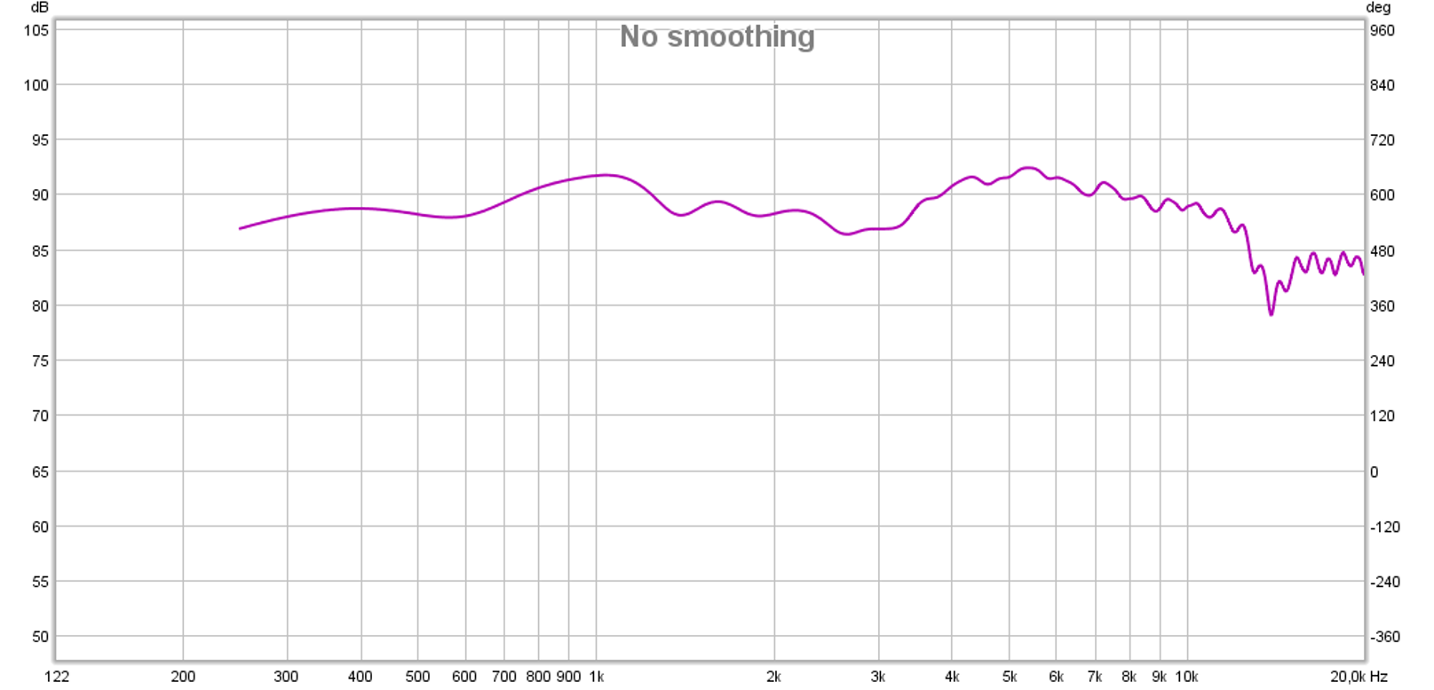

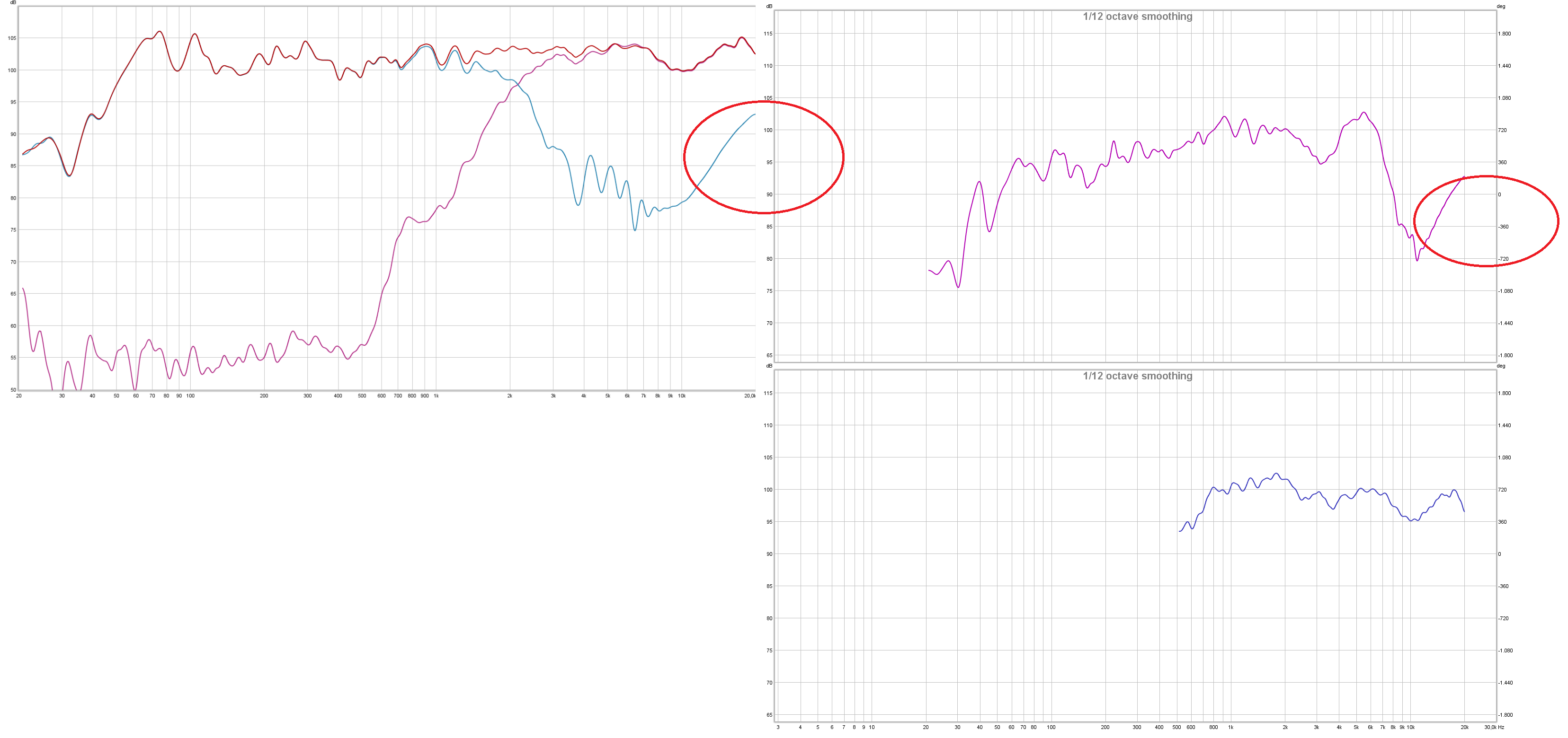

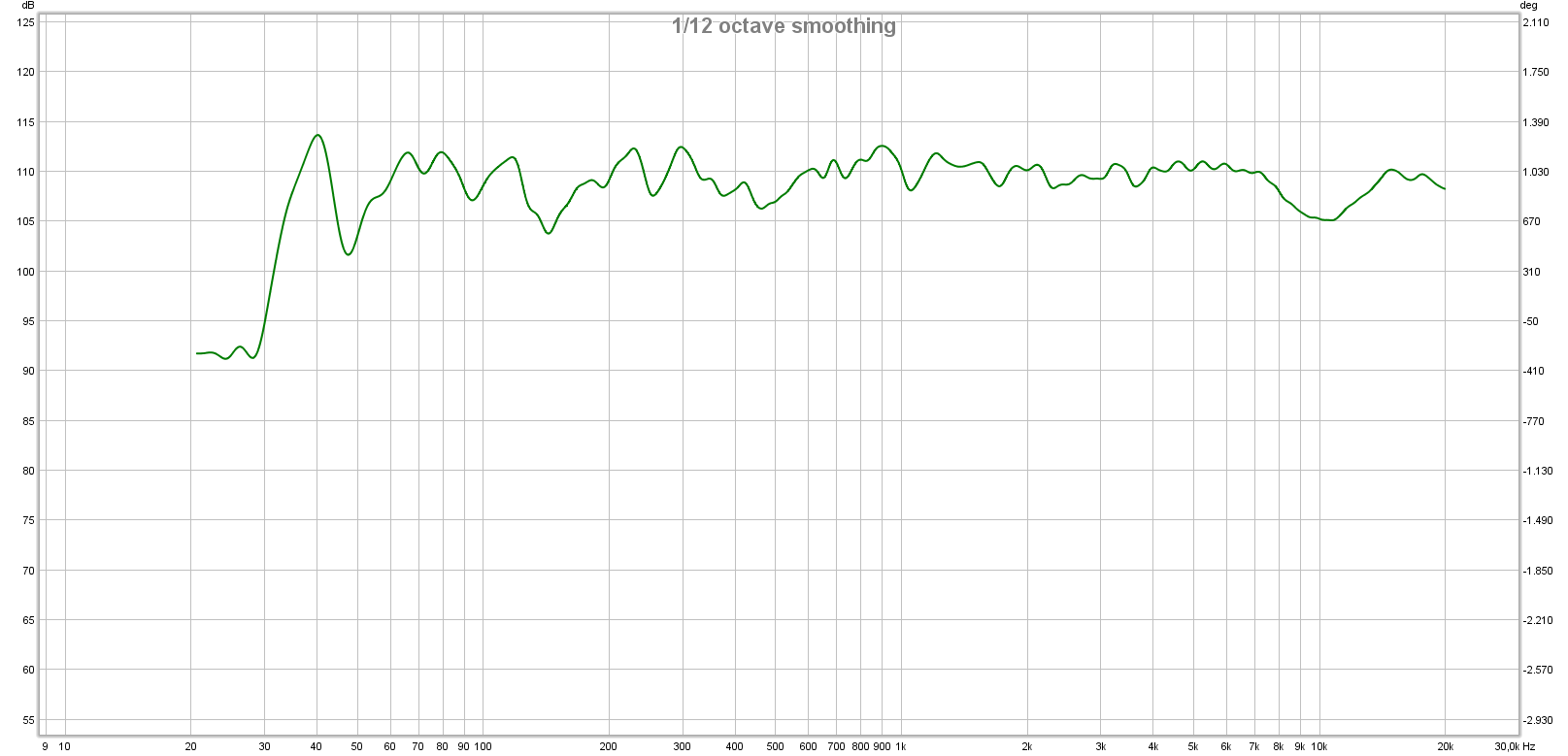

Het volgende viel mij nog op in de frequency responses die ik eerder al gedeeld heb:
Hoe kan de response van de woofer daar nou opeens omhoog gaan? Ik heb echt het gevoel dat hier iets niet klopt. In de metingen off-axis gebeurde dit ook. Investeren in een betere microfoon is misschien ook wel een goed idee. http://shop.speakerenco.nl/umik-1

PA5cAL1
Berichten: 216
Lid geworden op: di 31 dec 2013, 12:00
Re: SB Acoustics filter problemen (SB17NRX35C-4/SB26STC-C000-4)
Bericht door PA5cAL1 »
Ok, voor alle duidelijk het is dus aangesloten op een mic-ingang van de geluidskaart/onboard audio?
De productomschrijving van de microfoon suggereert dat het op een lijn-ingang aangesloten kan worden, maar dat is niet juist.

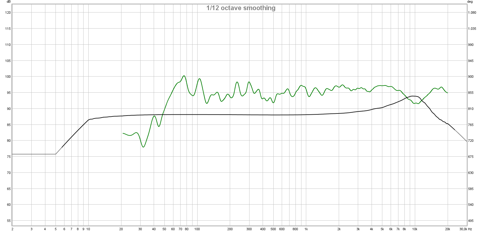

De microfoon is inderdaad aangesloten op de mic-ingang van de geluidskaart. Ik kwam er bij mijn desktop pc achter dat de front panel audio niet heel erg betrouwbaar was, daarbij kreeg ik erg veel ruis en stuiterde de response heel erg heen en weer, nog net geen ruis. Ik heb nog even het volgende plaatje gemaakt waar ook de calibratie data van de microfoon zelf te zien is:
Wat ik hier zo opvallend vind is dat op precies hetzelfde punt dat de microfoon een buld in de response heeft, er een dip te zien is in de frequency response meting. Ik heb nog even was gespeeld met een window. Als ik geen smoothing toepas of heel weinig (1/48) dan wordt het resultaat wel iets beter.

Toch gaat er iets nog niet goed, want er is nog response te zien tot onder de 100Hz. Als je een gate toepast, dan krijg je ook een kleiner bereik. Gate van 10ms dan hou je response vanaf 100Hz. Binnen meten betekent meestal response vanaf iets van 250Hz als je reflecties eruit wilt gaten.
Dat is wel erg toevallig :-k .
Of de calibratie klopt is dan maar op een manier achter te komen, met een andere gecalibreerde microfoon meten.

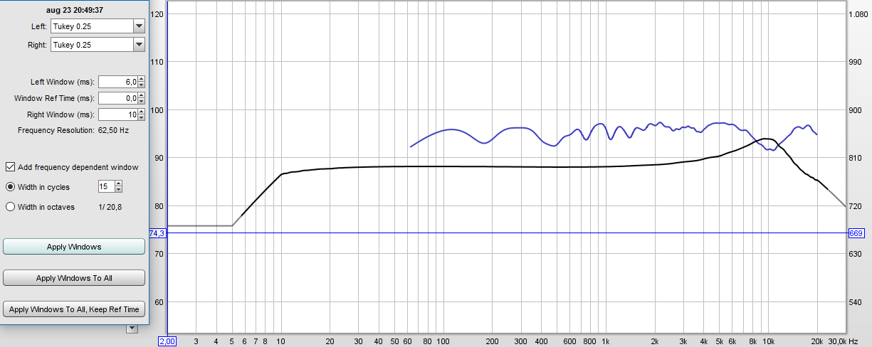

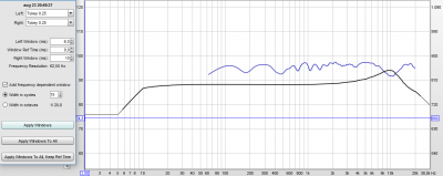

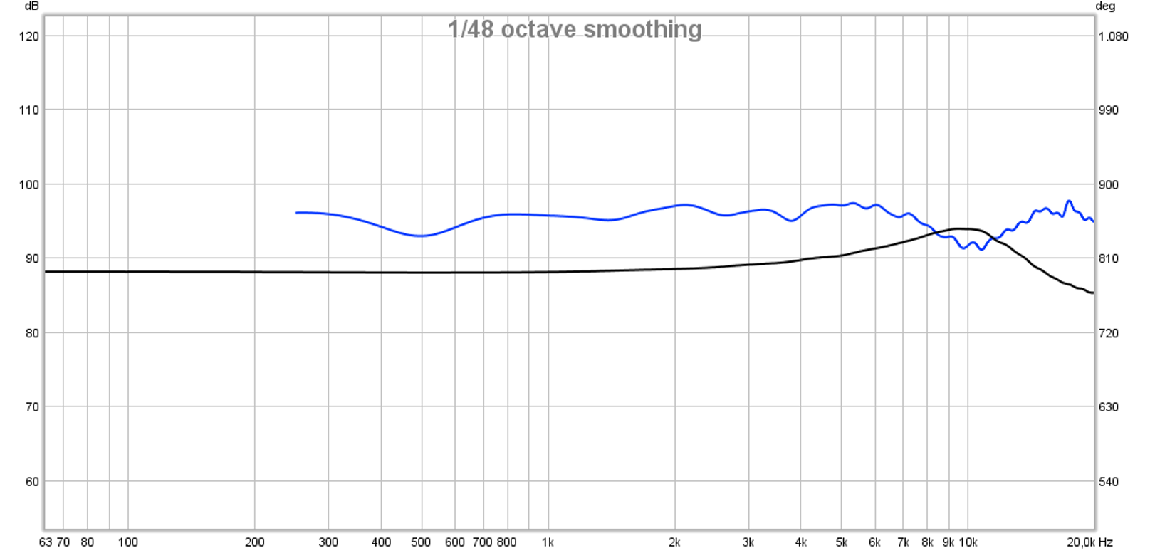

Ik heb nu over de meting wat gating toegepast, met een frequency dependent window wordt de noise flink verwijdert.
Ik denk dat de kalibratie inderdaad niet echt klopt. De files werden meegegeven op een cd'tje, ik denk alleen niet dat ze ook echt elke mic individueel meten en dan zou mijne zeker flink afwijken van de norm. Met een andere microfoon meten die wel goed gekalibreerd is zou dan wel tot licht kunnen brengen waar precies het probleem zit. Als ik een microfoon mag lenen zou dat super tof zijn, wil alleen niet ander mans spul slopen natuurlijk.

Zo'n response van zon micro kan ook nog goed heel hoek afhankelijk zijn. Was die hoek altijd ongeveer 0graden tijdens je metingen?
Tijdens mijn laatste meting zoals hierboven was de hoek inderdaad 0 graden. Heb wel metingen gedaan onder andere hoeken maar de resultaten zijn dan erg raar.
Verder wat is een frequency dependent window?
Volgens mij wordt er dan een window gebruikt dat een bepaald aantal periodes lang is, default staat het op 15. Voor lage frequenties is de periode langer en is dus de window groter, voor hogere frequenties wordt de window kleiner. Ik weet niet zeker wat hiervan het voordeel is, het haalt in mijn geval goed de ruis weg op hogere frequencies zodat de echte informatie wat duidelijker zichtbaar wordt maar zal ook wel wat fouten hier en daar maken en poetst de response misschien te veel op waardoor informatie verloren gaat.

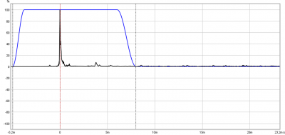

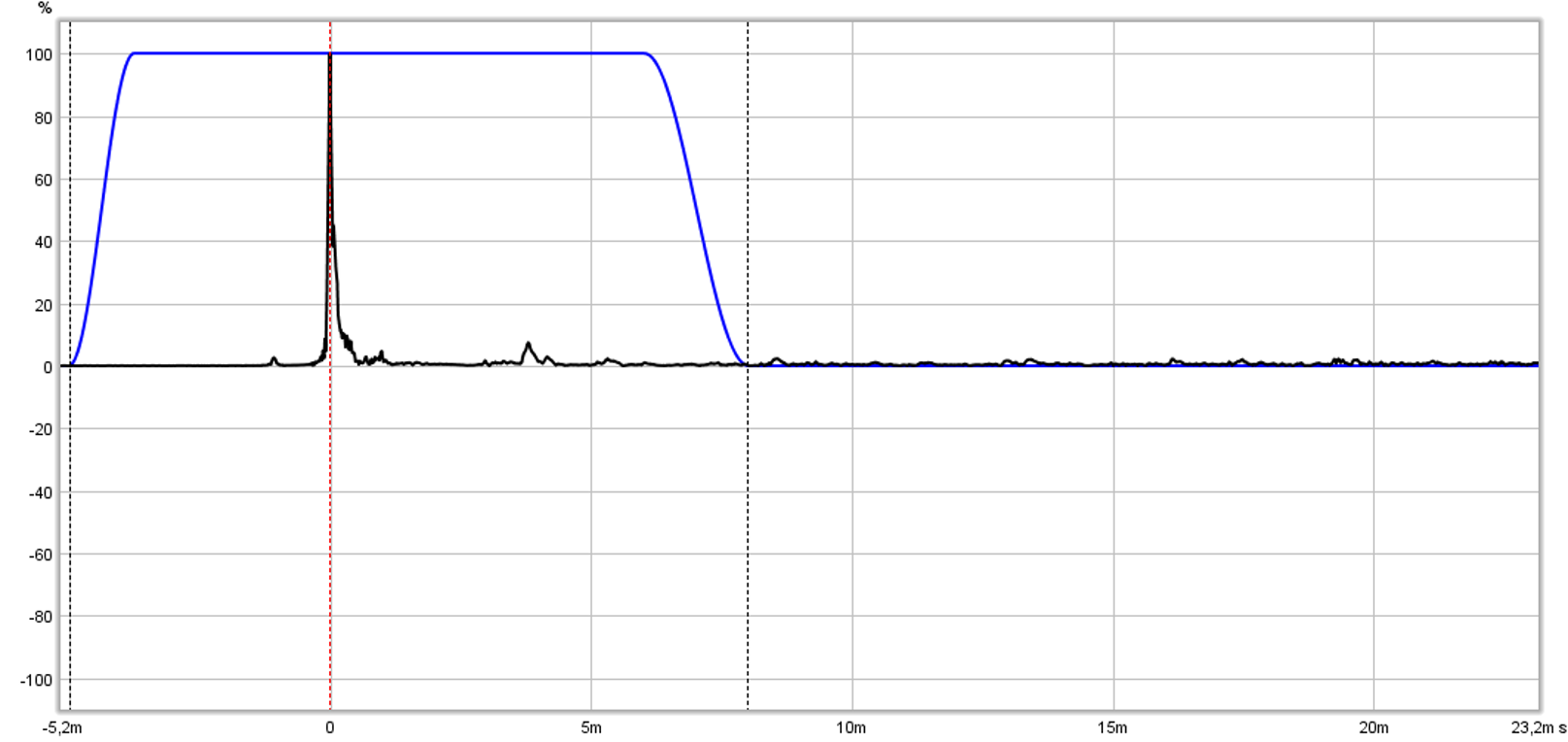

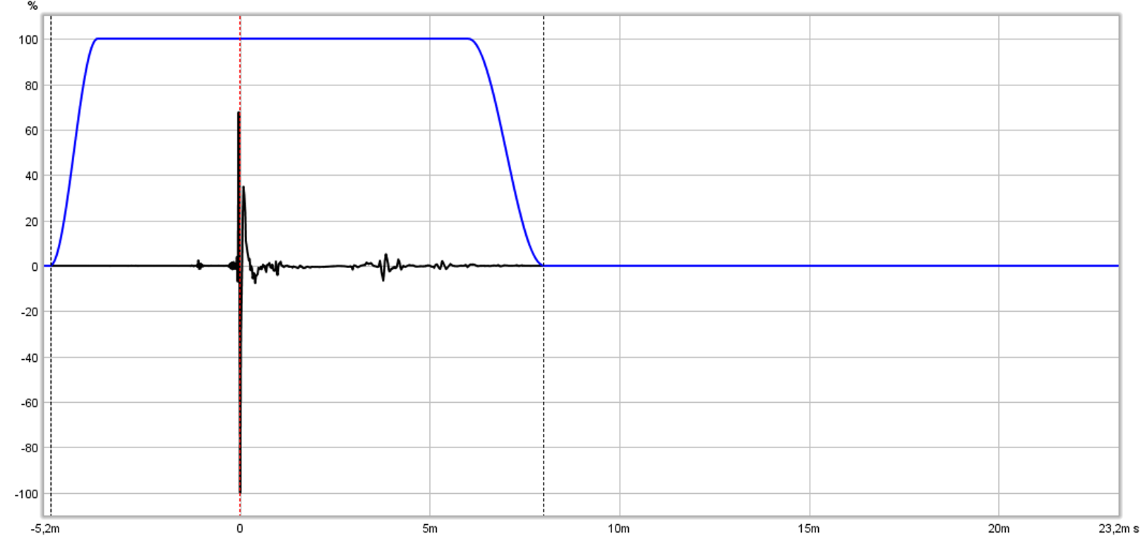

En kan je idd eens de impuls response met gate laten zien?
Impulse response en zichtbaar de window:
Windowed versie:

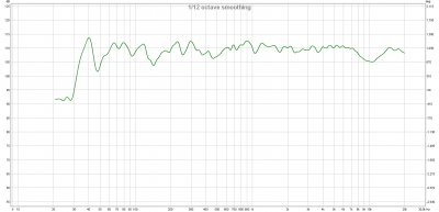

Volgens mij zou je de left op 1ms en de right op ongeveer 3ms (vlak voor de reflectie impulse) mogen zetten? Zo te zien heb je nu namelijk niet alle reflecties uit je meting.
Niet dat dat overigens iets af doet aan de 10khz dip ;-)

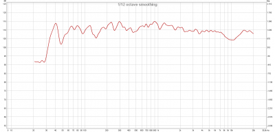

Dat is inderdaad een goed idee ja, dat levert de volgende frequentie response curve op:
De dip op 10kHz is er uiteraard nog steeds. De frequentie response geeft aan dat de tweeter wat de luid speelt, mijn eigen oren zijn het daar ook mee eens. Met deze data is dat alleen moeilijk te zeggen, vertrouw het nog steeds niet. Morgen misschien een andere luidspreker meten, om te kijken of dezelfde dip aanwezig is.

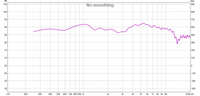

Ik heb als kleine test een frequentie response gemeten van een Scandyna micropod se, dat gaf de volgende plot:
Met een klein beetje zoeken kon ik de frequentie response vinden die door iemand anders gemeten is: http://goldenears.net/board/files/attac ... pod_SE.png
In beide grafieken is te zien dat er een kleine dip onstaat na iets meer dan 2kHz waarna op 3kHz de grafiek omhoog begint te klimmen waar dan een aflopende bult ontstaat tussen 4kHz en iets meer dan 10kHz. In mijn meting ontstaat op ongeveer 13kHz alleen een flinke dip die ik helemaal niet zou verwachten als ik naar de meting van goldenears kijk. Ik heb nog een 2e dus die ga ik ook even meten om te kijken hoe die afwijkt.

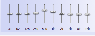

Ik denk dat ik wel het probleem met mijn huidige filter heb gevonden, ik heb een behoorlijk wat tekort aan geluid rond de 500Hz. Ik heb een beetje lopen stoeien met de eq op mijn pc om het beter laten klinken. Ik gebruik nu de volgende eq:
Een simpele meting zonder eq:
Een simpele meting met eq:
Ik denk dat het grootste probleem her bereik rond de 500Hz is die ervoor zorgt dat vocals hul erg dun klinken waardoor het geluid heel erg schel is. Meer attenueren op de tweeter helpt niet echt om het geluid draagbaarder te maken, hierdoor klinkt het juist heel erg dof en levenloos. Het probleem zit meer in de response van de woofer, op dit moment verwijder ik te veel mid rond de 500Hz. Ik moet dat op een bepaalde manier zien terug de brengen.

Met het softwarematig beïnvloeden van de weergave (EQ) wordt het geluid ook minder levendig.
Met een directe (asio) verbinding zonder manipulatie zal de weergave mooier zijn.
