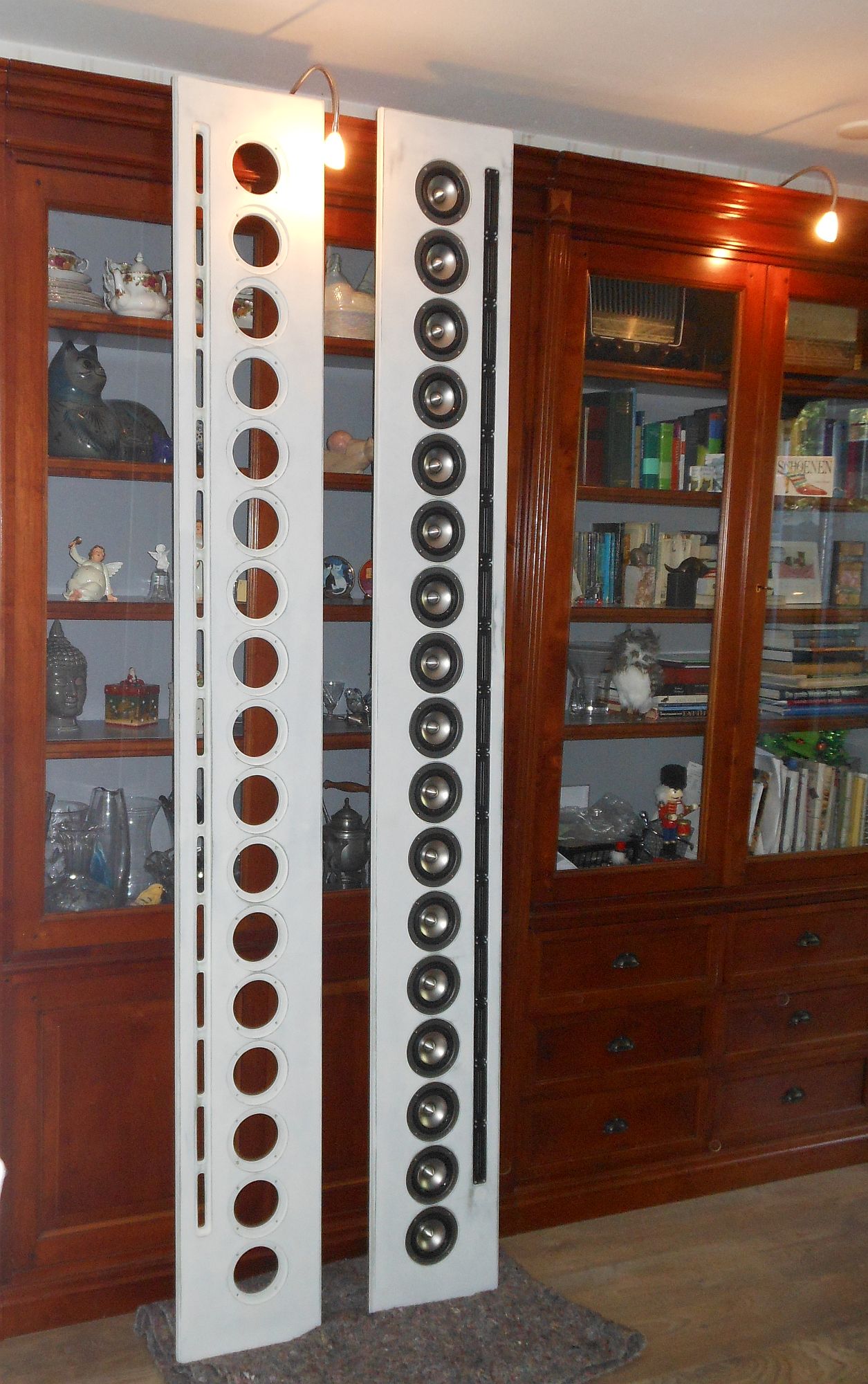

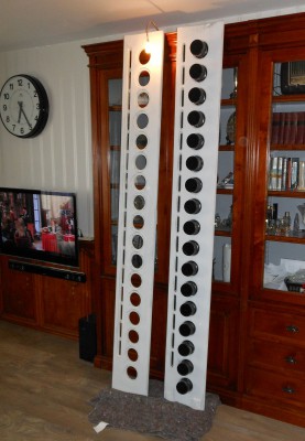

Weer wat verder met de activiteiten die vooral ’s-zomers/buiten moet gebeuren.
Het een en ander aan schroefgaten geboord, geschuurd, in de grondverf gezet, geplamuurd en weer geschuurd.
Heb bij éen plank de chassis erin geschroefd en wat plaatjes gemaakt.
Was al van plan i.v.m. de stabiliteit iets met stangen te doen aan de achterzijde van de plank.
Met alle chassis erin bleek de hele zaak behoorlijk zwaar te worden en versteviging is meer dan noodzakelijk.
Zal iets worden dat je kan zien als een exogeen skelet. Na wat zoeken lijkt een driehoekige truss van een meter of twee met stevige verbindingen naar de plank een aardige oplossing.
Weet nog niet of ik hier mee verder ga of met de GAO versterker, waarvan de kosten – zeker voor een prototype – een stuk lager zijn.
Maar nu eerst de plaatjes:

Ik vind het fantastisch! :goedzo:
4 plankjes naar achteren en een achterwandje zijn goedkoper dan een stuk truss......

Ziet er goed uit aat!!

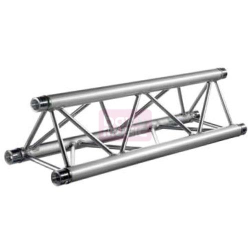

Zoiets dan:
http://www.bax-shop.nl/prolyte-x30d-tru ... tails.html

Kan er niets aan doen, maar we vinden dat een truss (ook in aluminium kleur) er lekker industrieel uitziet!

Mooi, maar zou meer voor de decoratie zijn. Het zal een wat steviger uitvoering moeten zijn. Iets als de truss uit het plaatje van Pjotr had ik zelf ook op het oog.

Voor die prolyte truss delen zijn ook standaard baseplates te koop, dan staat het zeker stevig.

Wow :roll: Ziet er fantastisch uit =D>
Ik ben benieuwd hoe het gaat klinken.
