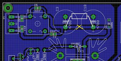

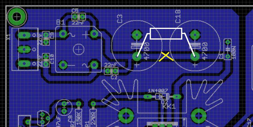

Je zou hier een weerstand tussen kunnen zetten,
Bijv. 10Ω , dan verlies je bij 0,6A 6V en ruim 3,5W.Zolang je 15V (16V voor als 't net onbetrouwbaar is) na die weerstand overhoud gaat 't. Omdat ie zo heet wordt mag er misschien nog wel meer af.
Een van die elco's eruit scheelt ook al :o

Je zou hier een weerstand tussen kunnen zetten, Bijv. 10Ω , dan verlies je bij 0,6A 6V en ruim 3,5W.Zolang je 15V (16V voor als 't net onbetrouwbaar is) na die weerstand overhoud gaat 't. Omdat ie zo heet wordt mag er misschien nog wel meer af.
Wel een goed punt van Anne, weet niet wat de wisselspanning van de gloeivoeding is, maar het is het handigste om het verschil tussen in- en uitgang van de LM zo klein mogelijk te houden, (wel rekening houden met de rimpel!).
Je zou dan inderdaad de eerste elco een kleiner een stuk kleiner kunnen houden (2200uF of 1000uF) met een kleine weerstand ertussen. De eerste elco bepaald grotendeels de hoogte van de spanning, de tweede de rimpel. (uiteraard met voldoende hoge weerstand of zelfinductie ertussen).

Onder belasting (dus met de buizen in de voeten) staat er zo'n 18 Volt DC over de elco's en dus ook op de ingang van de LM317.
Nu ik erover nadenk vind ik de suggestie van George om de 317's op de aluminium bodemplaat te monteren ook niet zo'n gek idee.
Re: 12SN7 Buizenvoorversterker MKII
Maar 3,5W {(18-12,6)x0,6} en dan al zo heet :o
Doe eerst maar een van de elco's eruit zou ik zeggen, is 't minste werk :D

Nou kijk O:) ,we willen 3V over houden voor de LM, mag de spanning niet verder zakken dan 12+3=15V.Er is nu 18V , kan 3V af, houden we nog 15V over.De elco wordt elke 1/100-ste seconde bijgeladen, mag in die tijd 3V verliezen.
Bij 0,6A is er een lading van 0,6x(1/100)=6 milliCoulomb[Q] uit de elco gelopen.(stroom is lading/sec.)
De lading van een C is evenredig met de capaciteit en de spanning (hoe dikker hoe meer er in kan en hoe hoger de spanning hoe meer er in zit) ofwel Q(lading)=C(capaciteit)xV(spanning) of nog C=Q/V.
Q=0,006 en V=3 ,wordt C=0,002 dat is 2000µF.
Met één C van 4700µ zit je nog op rozen (hopelijk zonder doornen :lol: )
