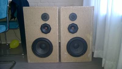

Zo, dat lijkt er meer op :)
Re: Philips 3 weg luidsprekers
Dit word dus (vintage) wedstrijd speaker nummer 1 ? :mrgreen:

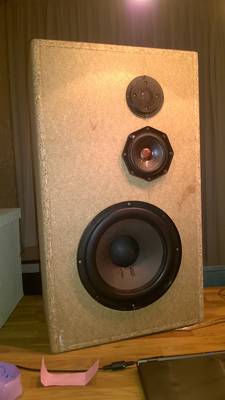

Haha inderdaad. Beide stofkappen nu gemonteerd.
Hierna nog frontjes maken en afwerken.

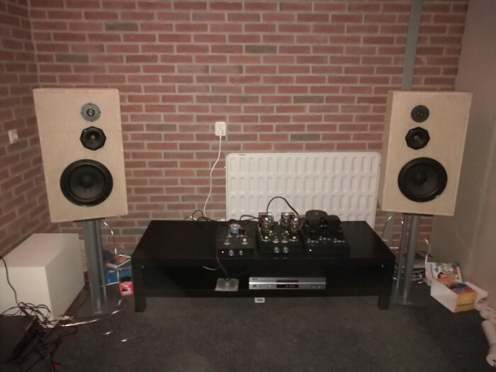

Setje even testen voor zaterdag
Berichten: 15170
Re: [Vintage project #1] Philips 3 weg luidsprekers
Lijkt me aardig compleet zo 8)
