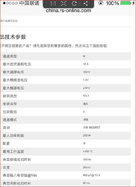

irribeo schreef:
r78 bijvoorbeeld ziet er op foto uit als n verbrandde weerstand
maar je moet echt beginnen zonder al je chinese componenten, geloof dat er op diyaudio een lijstje is met 3 betrouwbare chinese leveranciers voor semi's :)
RS - online heeft gewoon een vestiging in China, niks mis mee.

Heb je voor mij de aliexpress naam van rs online of de ebaynaam of als het makkelijker is de taobaonaam, je kan overal ter wereld betrouwbaar onderdelen kopen bij rs digikey etc etc etc, maar kan je dat op ebay aliexpress taobao? :D

Aliexpress faciliteert alleen maar de Chinese bedrijven, en waarom zou je dan daar bij b.v. Digikey kopen als je het hier ook kunt krijgen bij Digikey.
Het idee dat het goedkoper is mogelijk, maar wie dat doet kan dan wel eens naast de originele onderdelen grijpen.
Maar dat doe je dan zelf. de Chinezen weten in ieder geval de kwaliteit op waarde te schatten, ik zie ook Talema transformatoren voorbij komen.
