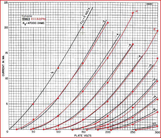

Dacht wel, de ledjes zullen in de smaak vallen :lol:
Even de Ia-Va van de twee bijeen gezet.Ontlopen elkaar nauwelijks, praktisch eigenlijk niks.
Eigenaardig wel dat de ECC82 't bij lage spanning het iets beter doet en hoe hoger hoe meer achterop raakt.
Zou de 5963 iets beter zijn.
