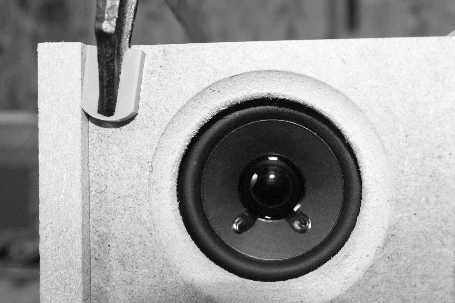

Ik heb zelf zo'n grote gatenzaag gebruikt die ik ooit eens bij Cranenbroeck heb gekocht.
De grootste zaag was toch nog iets te klein dus schuren blijft nodig. Bij voormontage rekening houden met de soldeerlippen, die liggen iets buiten de cirkel.
Bij achter-montage (en ook voor-montage) gat niet te groot maken, je hebt weinig vlees op de flens waardoor je al gauw lekkage hebt.

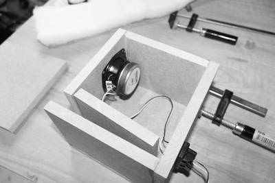

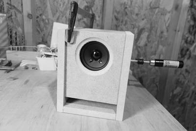

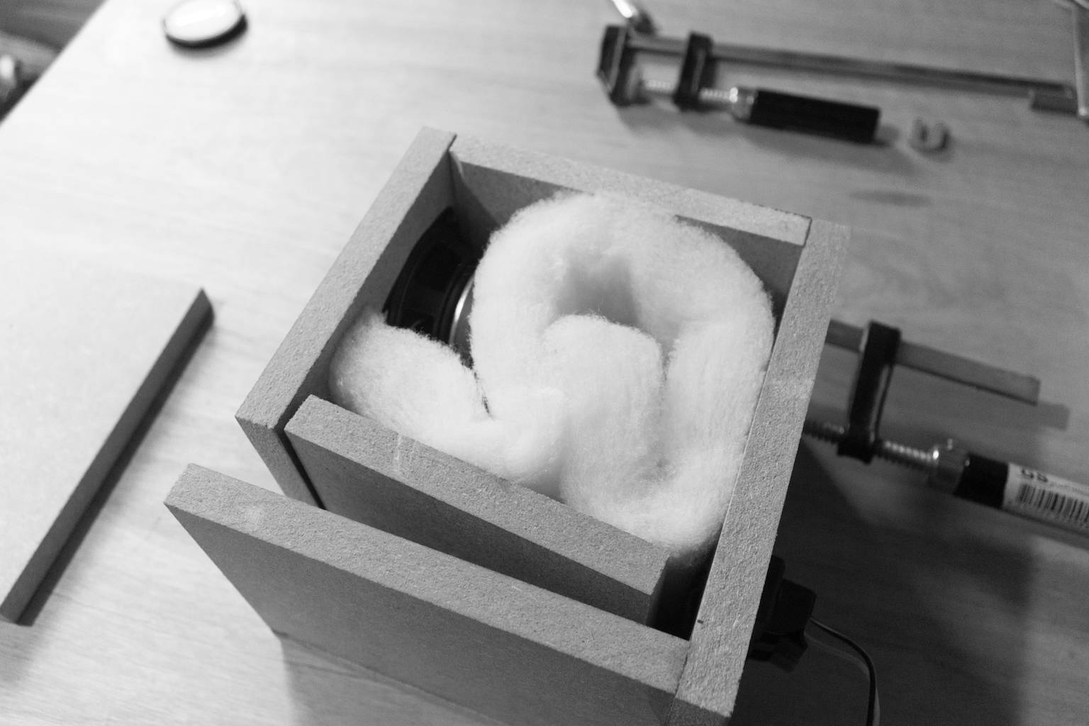

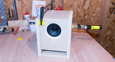

Het koste wat tijd, tijd die ik eigenlijk niet had ivm feestjes.
Maar hier zijn wat foto's van 1 redelijke complete speaker.
Ik ben er nog niet uit of hij goed is. Heb het idee dat er iets niet klopt aan het bassreflex kanaal.
En kwam erachter dat de zijkanten aan de voorkant wat meer ruimte over hebben. Tevens kan de speaker wel wat meer naar beneden denk ik.

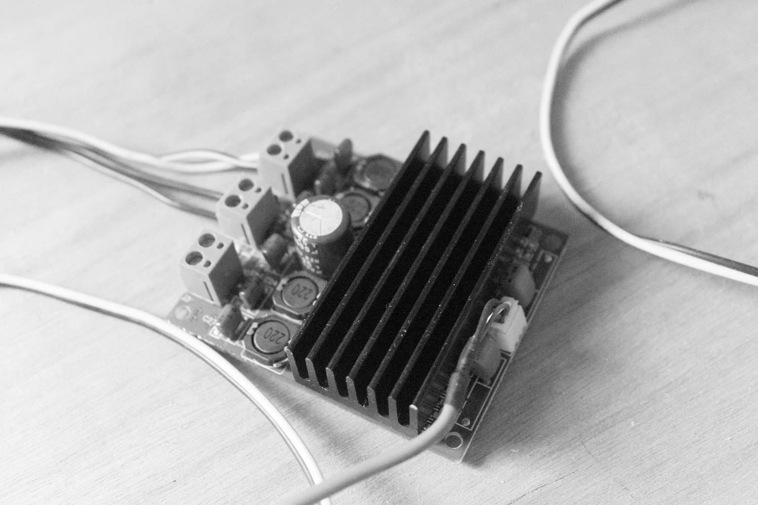

Heb trouwens uit China ook een 2x 50 watt versterketje laten komen
