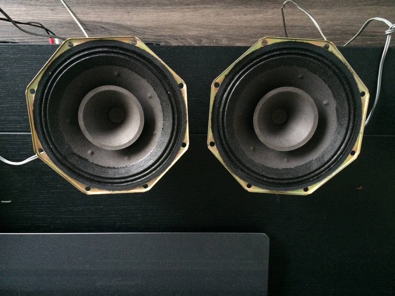

Ik heb ze gekocht, 5€ voor de set. Er blijken ik denk philips druvers in te zitten. AD70800/m4
nxs77
Berichten: 1073
Locatie: Berlikum
Re: eerste zelfbouw speakertjes op basis van JBL p20, Vraagj
Bericht door nxs77 »
Ziet er echt uit als een flips... Vorm van de korf en de aanduiding beginnend met AD.

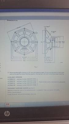

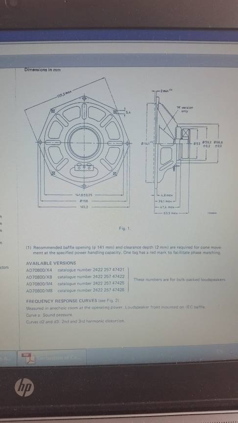

Alle info die ik heb kunnen vinden.

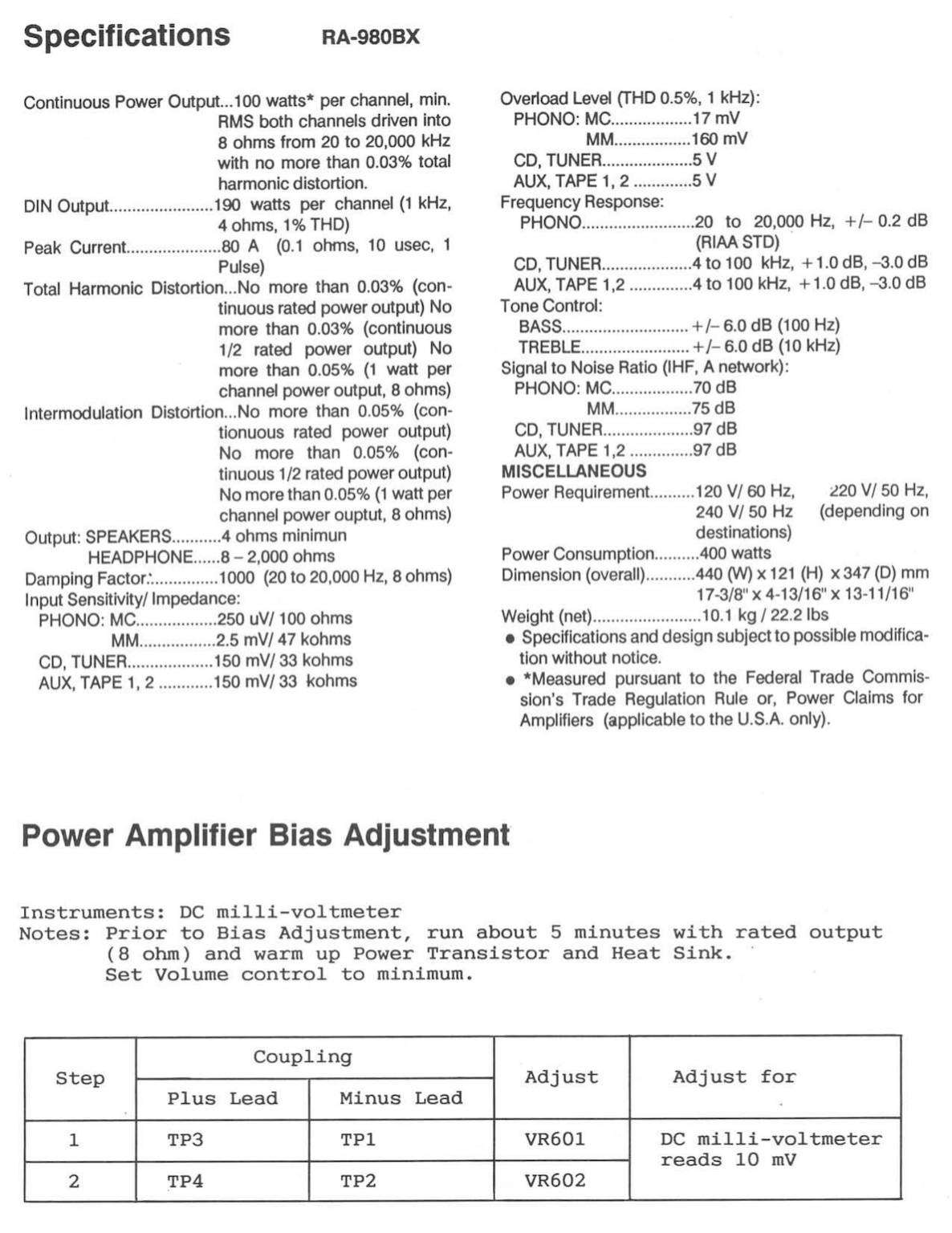

Heeft er iemand ervaring met de Rotel RA-980BX stereo versterker?
http://www.rotel.com/content/manuals/ra980bx_eng.pdf

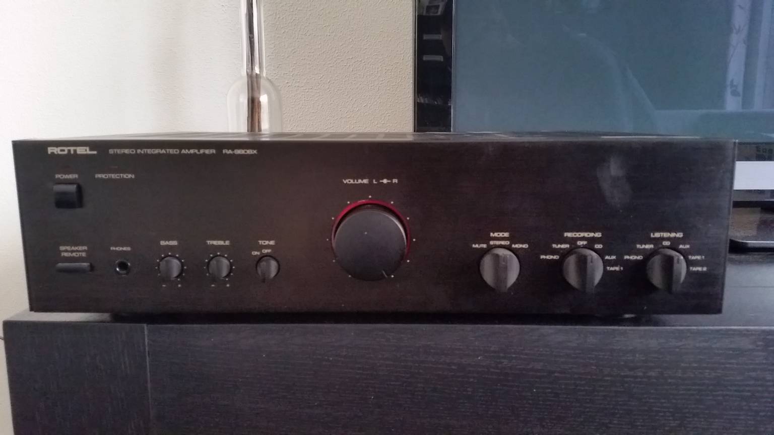

Na wat referenties te hebben gelezen en de versterker te hebben beluisterd heb ikbtoch besloten om de rotel ra-980bx klasse ab versterker te kopen. Deze thuis meteen op de platen speler aangesloten, het eerste wat me opvalt is de verhoging van het detail en de stereo weergave is beter. Binnenkort heb ik tijd om alles goed aan te sluiten, waarbij mijn marantz sr5004 even als voorversterker blijft dienen ivm de digitale bronnen. Dat wordt het volgende project, daarna komt er een meet microfoon en dan kunnen we gaan bouwen :)
