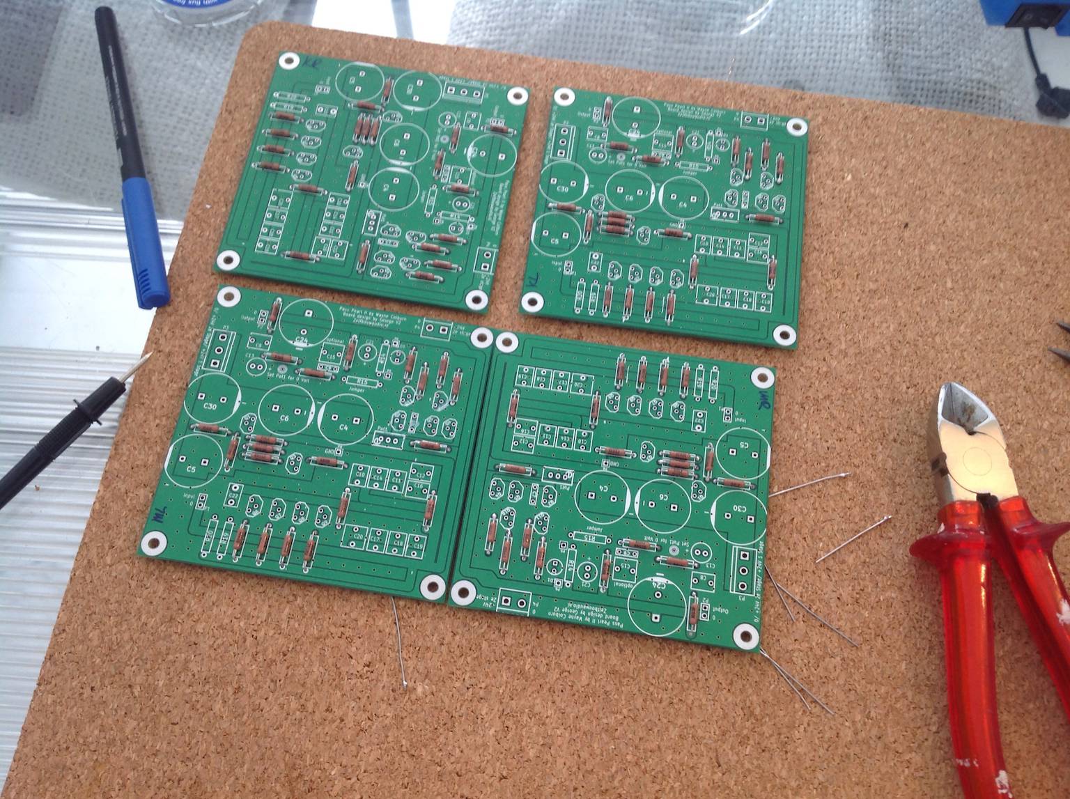

Zo dan. Kids weer naar school en dus eindelijk tijd om aan de pareltjes te bouwen...
Vandaag alle weerstandjes erin gezet. Mooi spul dat Vishay, alles nagemeten, maar vrijwel geen afwijkingen! En mocht er al een kleine afwijking zijn, dan kan ik netjes matchen omdat ik spul voor twee pareltjes heb. :idea:
Wel meteen een vraagje: de waarde van R20? Niet in de BOM... Zie wel in het schema 'user 1k' staan. Neem aan dat de waarde dan ook 1kohm is. Maar hoezo is dat zo vermeld?

Die R20 is eigenlijk een lege plaats.R19 is de ingangsweerstand, daar staat R20 overheen.Kan ingevuld met een weerstand als 47k teveel is voor de betreffende opnemer.Of er kan een Ctje in als dat van pas komt volgens fabrikant of volgens horen/meten.
Berichten: 8121
Re: Nog twee pareltjes... Pass Pearl 2
Exact metname bij MC elementen is een lagere afsluiting nodig.
Voor een MM is 47K de juiste waarde en kan R20 leeg blijven.

Thanx heren!
Ga ik mij nu verdiepen hoe het ook alweer zat met polariteit van condensators. Jaja, ik weet het, zou gesneden koek moeten zijn, maar ik heb nu eenmaal totaal geen technische achtergrond, dus wil ik 200% zeker zijn. 'Better safe than sorry', zeg maar... :wink:
