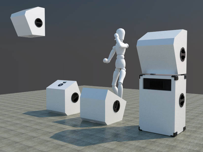

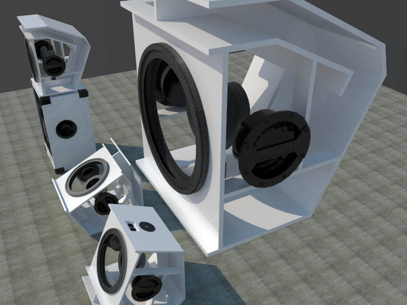

met de 3 verschillende opstellingen blijft eigenlijk alleen de zijkant over
Berichten: 11061
Re: drummonitor
Zou ik niet doen. Als je ze wil stacken zit de kabel weer in de weg. Maar als je op dergelijke behuizingen googelt kom je die oplossing wel tegen.
Misschien is het ook handig om een steun voor een statief er op te zetten. Kun je ze ook voor PA inzetten.

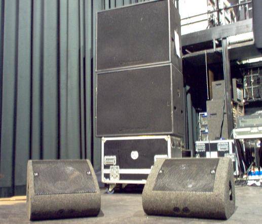

De Ampco Synco floors hebben speakons aan de zijkanten en achterkant.
Jag
Berichten: 998
Locatie: Utrecht
Re: drummonitor
Bericht door Jag »
Voor en achterkant dacht ik bij de synco monitors
Berichten: 28479
Re: drummonitor
Nou je het zegt, voor en achter.

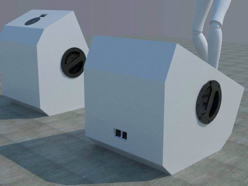

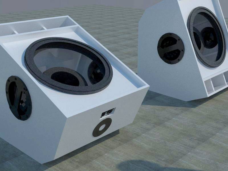

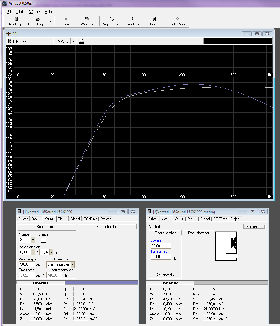

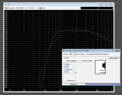

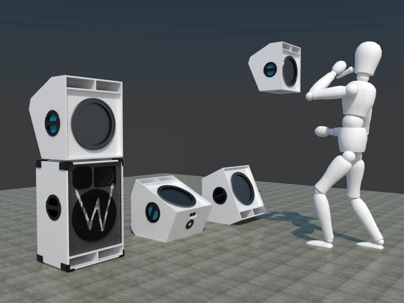

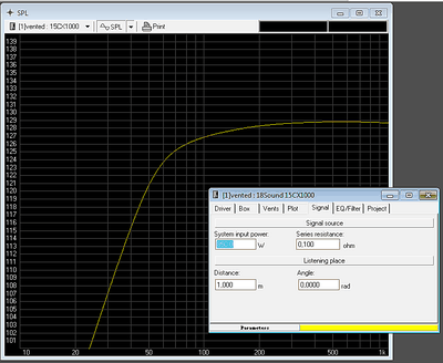

oke mooie tips, dan maak ik gewoon 4 stuks speakonconnectoren
bijgaand ook een winisd simulatie waarbij de kast is afgestemd op 70 en op 50 hz, bij 70 hz loopt het laag vlakker door, bij 50hz zal ik het actief wat moeten boosten denk ik

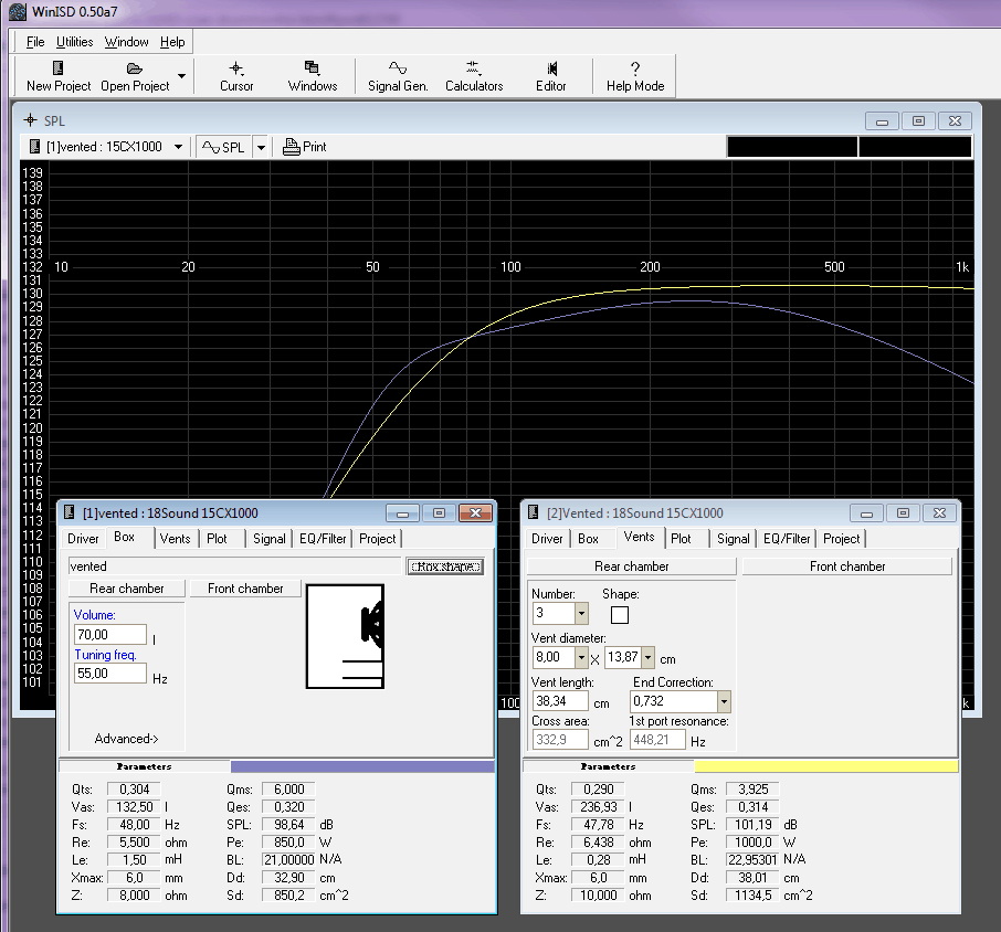

en bijgaand nog een vergelijk van speaker volgens datasheet (blauw) en volgens meting (geel) - 70l kast afgestemd op 55hz
architect
Berichten: 1547
Locatie: Friesland
Re: drummonitor
Bericht door architect »
sommige getallen vind ik wel gek afwijken van de datasheet, daarom ben gaan spelen met de invoervolgorde van data in winisd
handmatig ingevoerd:
- vanuit datasheet BL, Sd, Xmax, Xlim, Znom, Pe
- vanuit meting Le, Re, Fs, Qes, Qms
nu passen de getallen ook beter bij de datasheet
Berichten: 17867
Re: drummonitor
Ik heb ooit eens de volgorde van invoeren gekregen van Bart (b_force)
Ik ga hier eens sticky van maken......
Voer in met deze volgorde:
Qes, Qms, Fs, Vas, Znom, Re, Sd (of BL), Pe, Xmax
Dat gaat altijd goed. Le kun je weglaten omdat winISD daar een beetje raar mee doet.
Je kunt trouwens kiezen of je Sd of BL invoert.
Ik kies altijd voor Sd aangezien dat een vaste maat is (luidsprekers verschillen niet ineens significant in grootte).
Bl kan wel verschillen per luidspreker.
architect
Berichten: 1547
Locatie: Friesland
Re: drummonitor
Bedankt voor je lijstje Hannesie, Fs en Re worden daadwerkelijk gemeten lijkt mij, Qes en Qms worden berekend zou ik denken

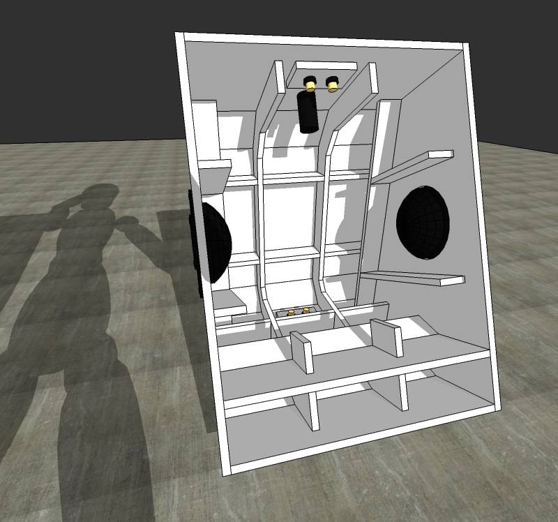

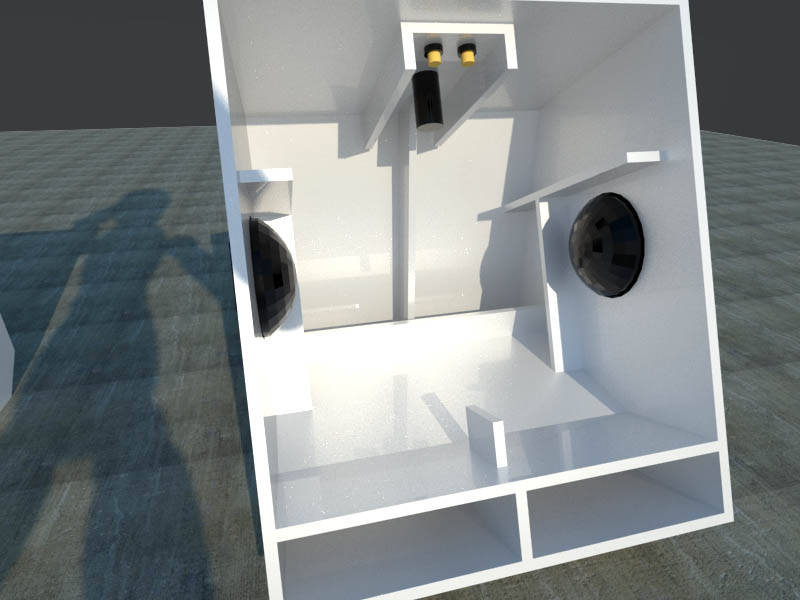

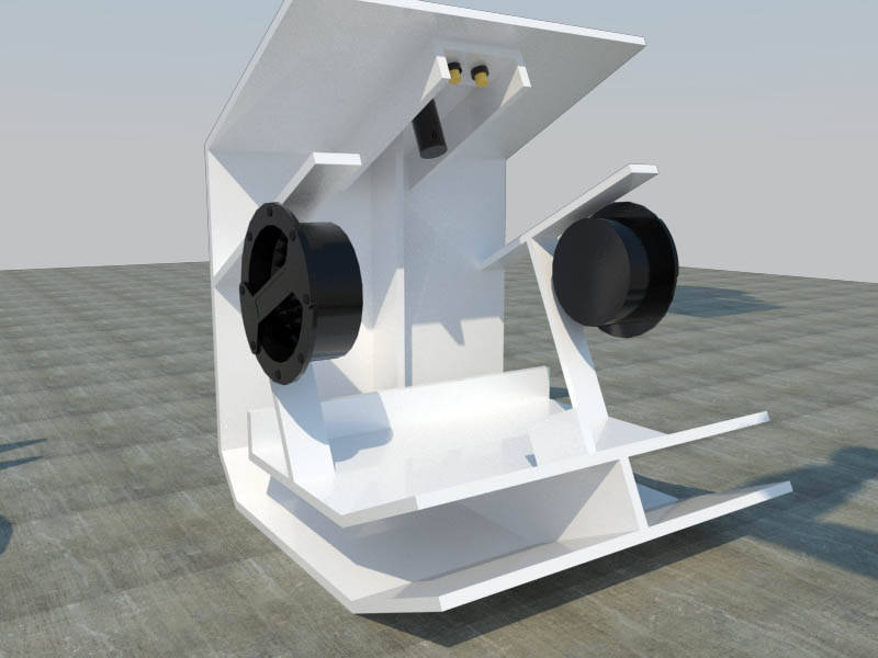

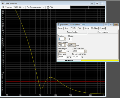

Ik ben weer wat verder met hoe ik het wil doen.
- de bracing zo geplaatst dat de grote panelen stijver worden
- in alle opstellingen is 1 stel speakonaansluitingen voldoende
- klopt het dat de poortafstemming in de praktijk wat lager uitvalt dan winisd voorspelt omdat de poort aan de binnenzijde doorloopt in de achterwand?
simulatie bij 850 W
simulatie bij 850 W
simulatie bij 850 W
simulatie bij 850 W
simulatie bij 850 W
simulatie bij 850 W

Berichten: 36751
Re: drummonitor
architect schreef:
vind je? ik heb ze ook op mijn basspeaker (zie render) en daar bevallen ze goed maar die is wel veel lichter door de neo magneten.
Als je ze alleen tilt (niegoe voor je rug :D ) doen die ronde het ook prima. Maar til je ze met zijn tweeën geef ik Gerard groot gelijk, dan snijden ze in je handen en zijn die rechthoekige een stuk prettiger. Zelf hou ik het liever bij de gewone fliphandles: http://www.zelfbouwcase.nl/volledige-pr ... repen.html Moet je wel een type nemen wat klikt, anders heb je kans op rammelen :D
Berichten: 11061
Re: drummonitor
Verticaal zo als hij op de baskast staat toch niet?
architect
Berichten: 1547
Locatie: Friesland
Re: drummonitor
Maar het kan wel en waarom dan niet?
Hij is bedoeld als drummonitor maar het is toch mooi als het ook anders kan.
Berichten: 11061
Re: drummonitor
08 overzicht; links:
Bovenop de baskast met de slotpoort aan de bovenzijde staat hij toch op de speakon aansluitingen?
architect
Berichten: 1547
Locatie: Friesland
Re: drummonitor
richard schreef:
verdraaid, je hebt gelijk
daar ga ik nog eens naar kijken
maar dat lijkt niet echt mooi oplosbaar
dan moeten de speakons opzij
of een tweede setje in het achterpaneel
Berichten: 28479
Re: drummonitor
Als je ze niet doorlust, kun je ook gewoon 1 speakon aan elke zijde maken.
Berichten: 11061
Re: drummonitor
In het smalle paneel aan de achterzijde dat parallel met de voorkant loopt?
Moet je wel even kijken of de kabel met stekker niet knel komt te zitten als hij op een van de schuine zijden staat. Misschien moet je dit paneel dan iets breder maken of de speakon aansluitingen verdiept aanbrengen.
