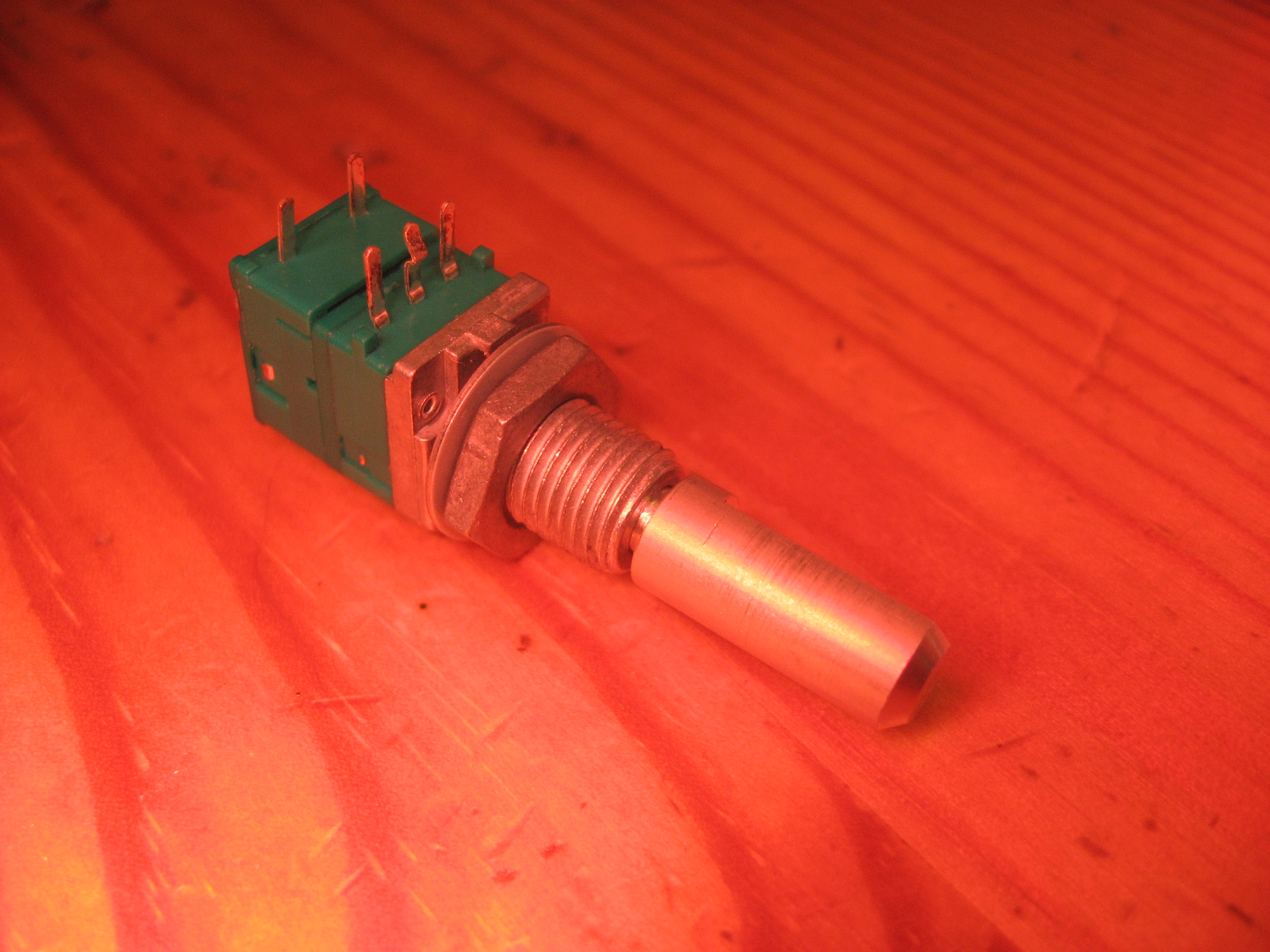

Ik heb zijn amp6 41Hz overgenomen. In eerste instantie om er een meetversterker van te maken, maar Jeroen_D gaf al aan dat het niet geschikt zou zijn vanwege de hoogfrequente rotzooi die zo'n tripath genereert. Daarom heb ik daarvoor maar een 7watt k4001 Velleman versterktje gemaakt en wil ik van de Amp van 41Hz een mooi versterkertje maken voor een setje met HiVi's/Dayton-speakers 8)
ben overigens razend benieuwd of er een klanksignatuur aan deze versterker hangt.
Ik heb bij EPH een kastje van velleman gekocht (zie foto beneden) en ik had nog een ALPS-potje liggen. deze is groena van kleur en heeft een drukknop-functie als je op het steeltje duwt. deze wil ik gaan gebruiken voor aan uit-functie en volume (lijkt op deze: http://www3.alps.co.jp/WebObjects/catal ... /RK097.PDF en dan de RK0971114-5R4211)
Nu heb ik wel een vraagje: aangezien de versterker gebrugd is zijn zowel het ene als het andere hot. Moet ik nu geisoleerde luidsprekerklemen aanschaffen?
Moet ik de metalen behuizing aarden? Bij de tripath uitleg kan ik daarvan niets van vinden. Doorgans is het toch wel de bedoeling dat de behuizing is geaard?

Je mag 'm hi-jacken. :D
EPH....leeft die nog? Zeker 3 maanden geleden enkele spulletjes besteld en nooit nog iets van gehoord. :evil:
Volgens de wet zou je'm moeten aarden. In België toch.
De klemmen moeten geïsoleerd zijn bij een klasse D dacht ik. Ben niet 100% zeker. Euhm, je kan toch ook niet link en rechts kortsluiten. Dus je moet ze sowieso isoleren. :wink:
Berichten: 8788
Bericht door Wowly »
Dat dacht ik al, maar omdat jij er ongeaarde luidsprekerklemmen bij had wist ik het niet meer zeker.

Als ik dat potmetertje zo zie dat zie ik 5 aansluitingen. 2 voor aan/uit, 3 voor mono. Ik mis er dus nog 3 voor het andere kanaal. Tenzij ik me vergis, denk ik dat je niets hebt aan deze potmeter, hoewel ALPS dan wel een leuk merk is natuurlijk...
Probeer een stereo versie te krijgen?
