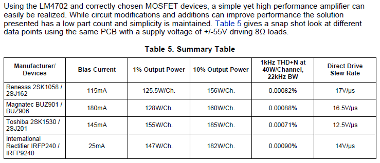

Peter, dat klopt toch niet, bjt hebben dat inderdaad wel, je kan de metingen zien vanaf pagina 13 in de link.
De meting is op 1kHz 10W, de aangegeven stroom is de totale voedingsstroom, dus als je 25mA er af telt en deeld door 2 is het de stroom/fet.
Ook hier gaat het om de 2sk1530 welke in de nieuwe crescendo gebruikt word. ( Klasse A vanaf 625mA )
http://www.ti.com/lit/an/snaa058b/snaa058b.pdf
mvg Rudy

Ik vond nog wat gegevens van MOSFET's bij de LM4702 en LME49830:
De LM4702 kan niet genoeg spanning leveren om de IRFP(9)240's bij een hogere ruststroom in te stellen, maar met een kleintje doen ze ook niet slecht, maar dan krijg je wel thermische vervorming.

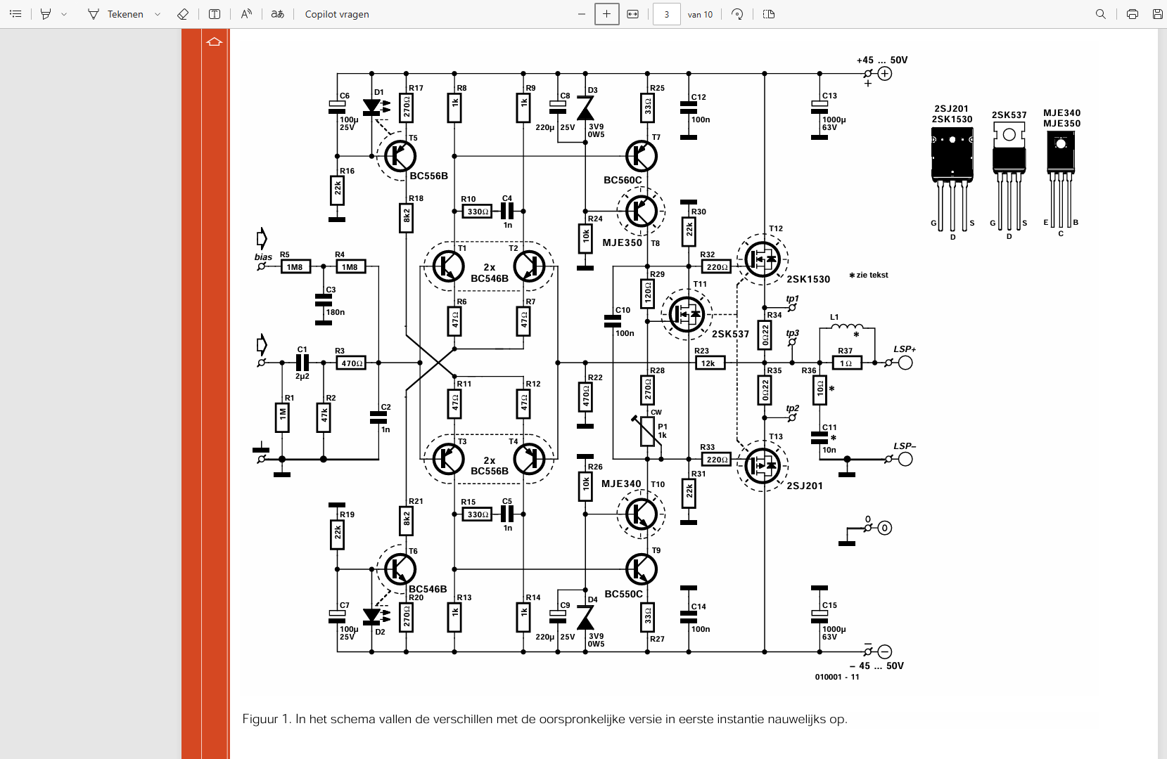

Beste forummers, Ik zou graag de Crescendo Millennium weer even uit het stof halen. Ik heb nog steeds de geschikte onderdelen in huis en ik heb een printontwerp hiervoor gemaakt, maar nooit gebouwd. De vraag is eigenlijk de volgende. Het gaat me m.n. om de feedback loop die toegepast wordt. Deze wordt, zoals vrij gangbaar is, aangesloten op de min (-) kant van de verschilversterker sectie; in het audio pad dus.

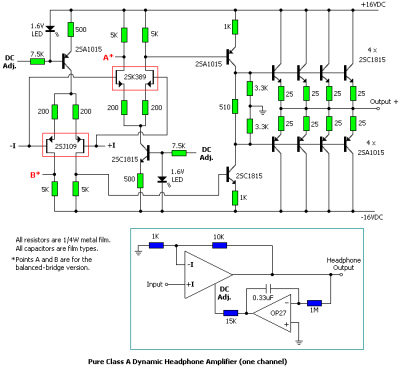

Hierbij aanvullend, n.a.v. een artikel "A pure class A Headphone Amplifier" van Kevin Gilmore (2001), werd mijn interesse gewekt. Dit artikel is eenvoudig te vinden op internet. Deze versterker maakt gebruik van dezelfde feedback loop d.m.v. een DC-servo en met name de toepassing ervan vind ik interessant. Deze Kevin Gilmore stelt dat je een DC-servo nooit aan de reeds beschreven min kant van je versterker moet pluggen, omdat o.a. de output impedantie van de toegepaste opamps niet laag genoeg is voor dit doel. E.e.a. zou niet-lineariteit introduceren (extra vervorming?). De beschrijving van die versterker volgend, zou je de volgende wijziging kunnen toepassen voor de Crescendo ME:
Haal bias sectie los van de versterkeringang (basis T1,T3),
Haal R16/R19 los van aarde,
Bias sectie aansluiten op R16/R19 knooppunt.
Aanvullend, zorg voor een goede match van de onderdelen: R17,R20 (270R), LEDs D1, D2 en T5,T6.
Bovenstaande is relatief eenvoudig te realiseren; mijn printontwerp is hiervoor toch nog aan te passen. Ik zou willen weten of deze update tot meetbare en hoorbare resultaten kan leiden. Mijn vraag aan jullie concreet, zijn jullie hiermee bekend en/of heeft een van jullie hiermee ervaring opgedaan? Ik verneem het graag.

Het is natuurlijk wel zo handig om dan even het schema erbij te zetten. dan is het makkelijker om hier een uitspraak over te doen.

Waarvoor dank Ray, het bijbehorende ontwerp van de DC-servo staat wel in de .pdf denk ik.
Ik betwijfel dat deze modificatie goed zal uitpakken. In mijn uitleg beschrijf ik de kant die aan de positieve voeding hangt.
LED D1, T5, R16, R17 en C6 vormen samen een constante stroombron, welke de 'onderste' van de twee LTP's (long tailed pair) voedt. Dit op zo een wijze dat er een hoge ongevoeligheid voor voedingsspanningsvariaties ontstaat. Dat gaat als volgt:
Via LED D1 en R16 loopt er een stroom van de voeding V+ naar 0, waardoor er over de LED een spanningsval ontstaat gelijk aan de Vf van de LED (ongeveer 2V voor een rode LED). Deze 2V verdeelt zich vervolgens over de Vbe van T5 (ongeveer 0.6V) en R17 (270 Ohm). M.b.v. de wet van Ohm berekenen we dat de LTP dus gevoed wordt met ca. 5 mA, welke stroom in hoge mate onafhankelijk is van de voedingsspanning. Vf van de LED is immers redelijk constant (ook nog geholpen door C6).
Wordt nu zoals voorgesteld R16 losgekoppeld van de 0, dan komt de stroombron tot staan en stopt ook de deugdelijke werking van de versterker. Na het omleggen van de los genomen R16 naar de uitgang van de DC-servo, zoals voorgesteld, gaat de versterker misschien wel weer spelen, misschien ook wel niet. Maar van een zinnig bestaan van de DC-servo is geen sprake meer, de stroombron is immers ontworpen om zich zo min mogelijk aan te trekken van voedingsspanningsvariaties. Vf, de spanning over LED D1, de referentie voor de stroombron, is onafhankelijk van de spanning over R16.

Inderdaad, ik had het schema er even bij kunnen plakken, dank.
Twijfel of niet, het zou een kwestie van proberen zijn en mijn vraag is of jullie hiermee ervaring hebben opgedaan. De beschreven opzet van Kevin Gilmore heeft in 'koptelefoonversterkerland' de nodige stof doen opwaaien. Daarvan uitgaande zou je kunnen stellen dit e.e.a. een verbetering oplevert. Ook heb ik inmiddels de redactie van Elektor benaderd, maar zij hebben geen exemplaar meer staan om dit te testen. Is er nog iemand van jullie die een werkend exemplaar heeft?

Hierbij dan het schema van de Dynalo:

@ 3/4, R16/R19 worden nu i.p.v. GND aan een virtuele nul gekoppeld, welke nu op nul gehouden wordt door de servo. De feitelijke stroombron blijft op zich ongewijzigd.
