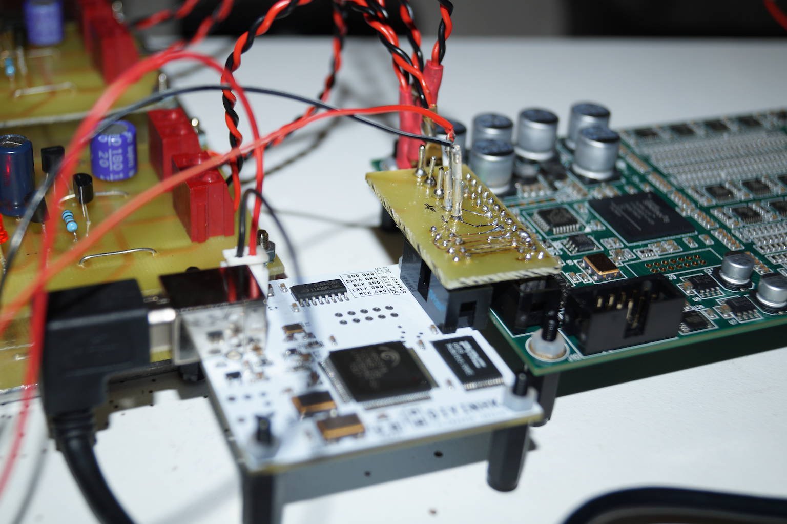

Oke,waar valt er nog meer te halen :-k
De I2S lijnen van de USB omzetter naar de DAC................. :mrgreen:
Nu nog met 20 cm jumper kabeltjes.

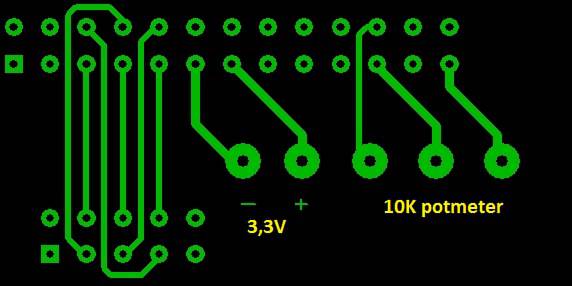

Dan maar even een verloop printje ontwerpen.(2x4cm)
Printje ontwerpen is niet het moeilijkste,wat wel gaat tellen zijn de afmetingen en wat is bij huis/tuin/en keukengebruik, thuis nog mogelijk met baantjes van 0,4mm :?

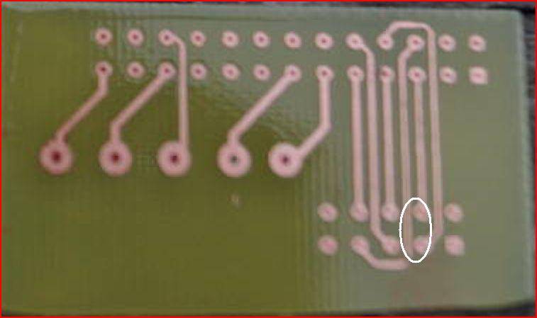

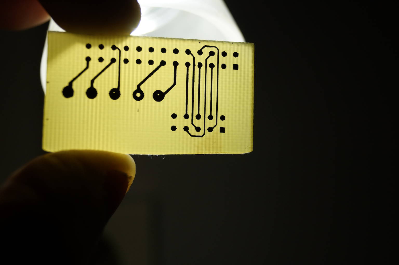

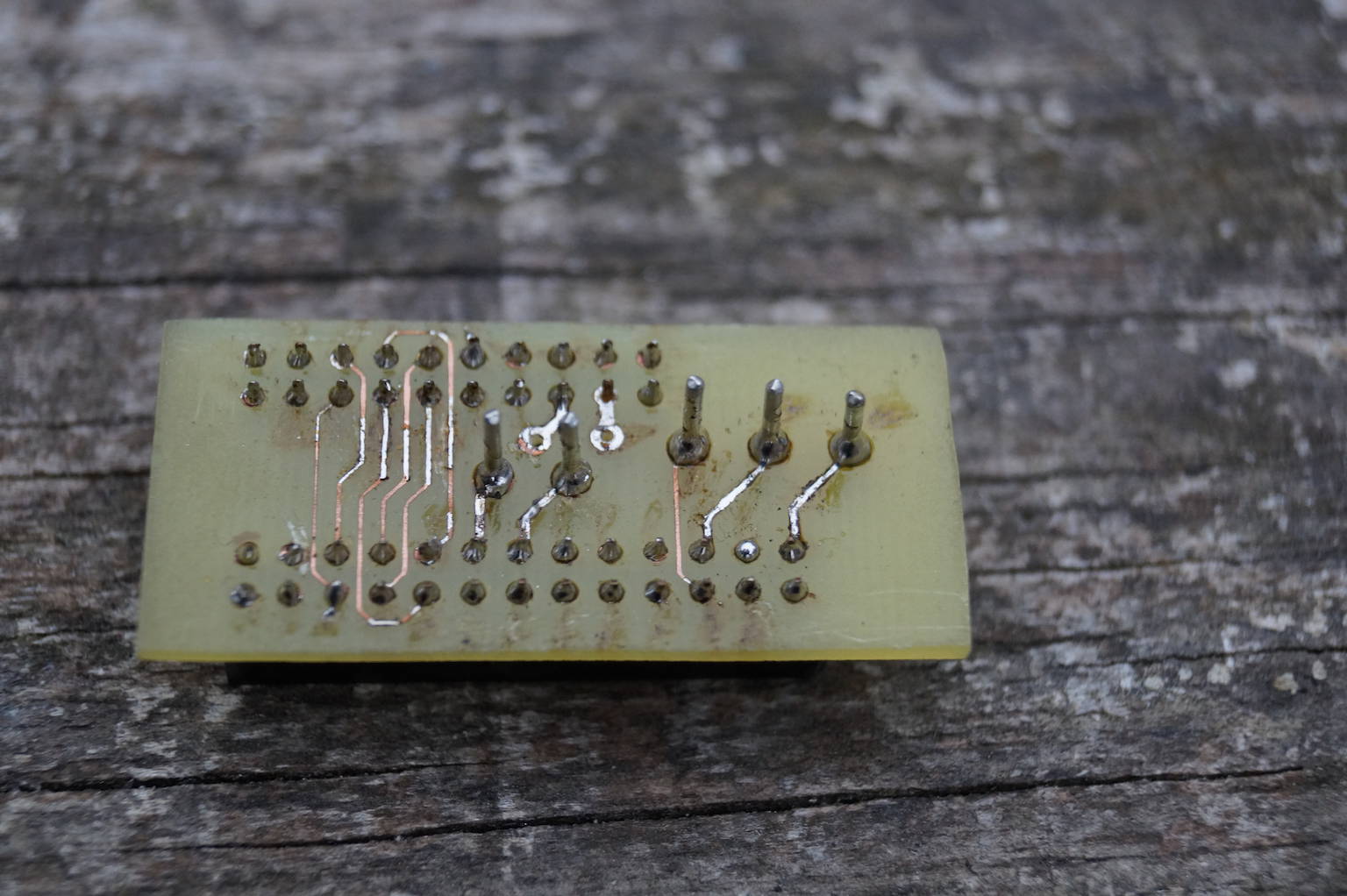

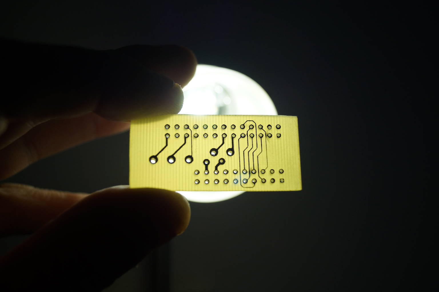

Oke,een paar tegenslagen gehad,als eerste lieten bepaalde baantjes al los bij het afweken van het foto papier :twisted: (ik gebruik de strijkmethode met action foto papier en een HP thuis laser printer)
Tweede tegenslag bij zulke kleine baantjes,,overetsing,, :twisted: ( zie,tweede foto)
Oke, derde poging gelukt :yeah:
Morgen maar even 0,8mm gaatjes boren en wat semi SMD soldeerwerk doen,,klein,,heel klein.......... :|
Op de print zitten ook gelijk de aansluitingen voor 3,3V extern en voor de digitale volume regeling (10K potmeter)

Goed man...........!!!!!!!!! =D> =D>
Ik ben benieuwd of je dan met het directe contact dan ook een wat betere weergave krijgt, oftewel of het hoorbaar zal zijn, dat zou zomaar kunnen.
Re: Demo aan de ladder DAC
Er is in ieder geval minder kans dat je af en toe een bitje mist.
Ik heb trouwens vandaag Hans zijn Ladder gehoord. Klinkt erg lekker.

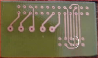

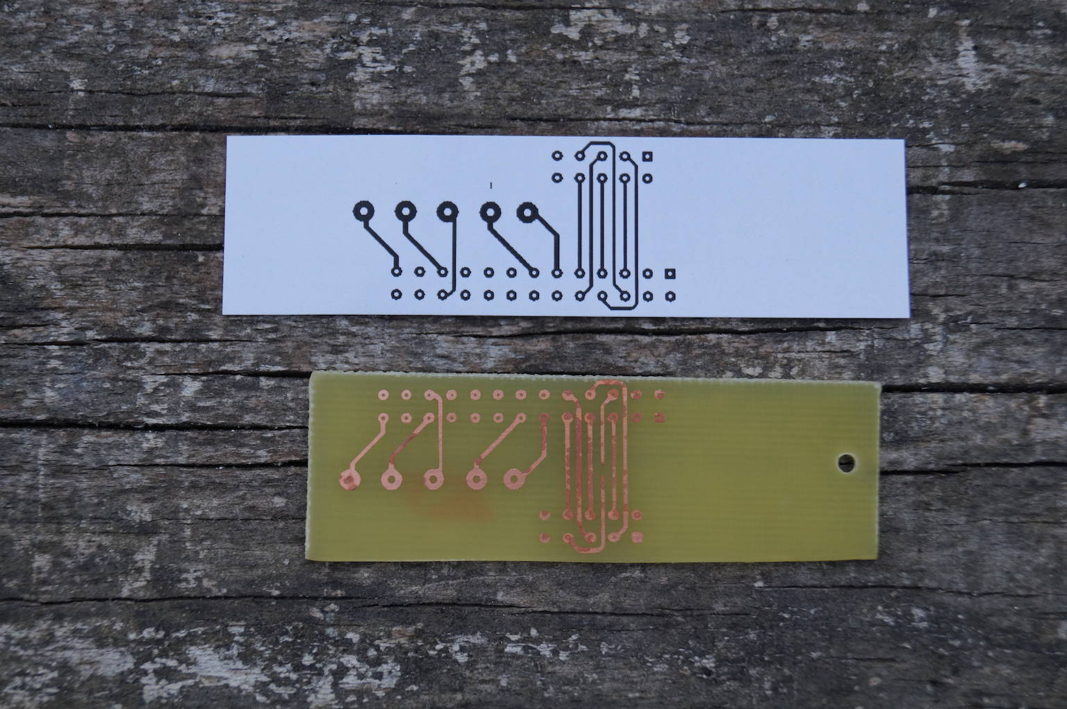

De aanhechting van de sporen laat te wensen over, etsmiddel kruipt eronder :( ,print schoon genoeg ?
En dit ziet er wat verdacht uit :o

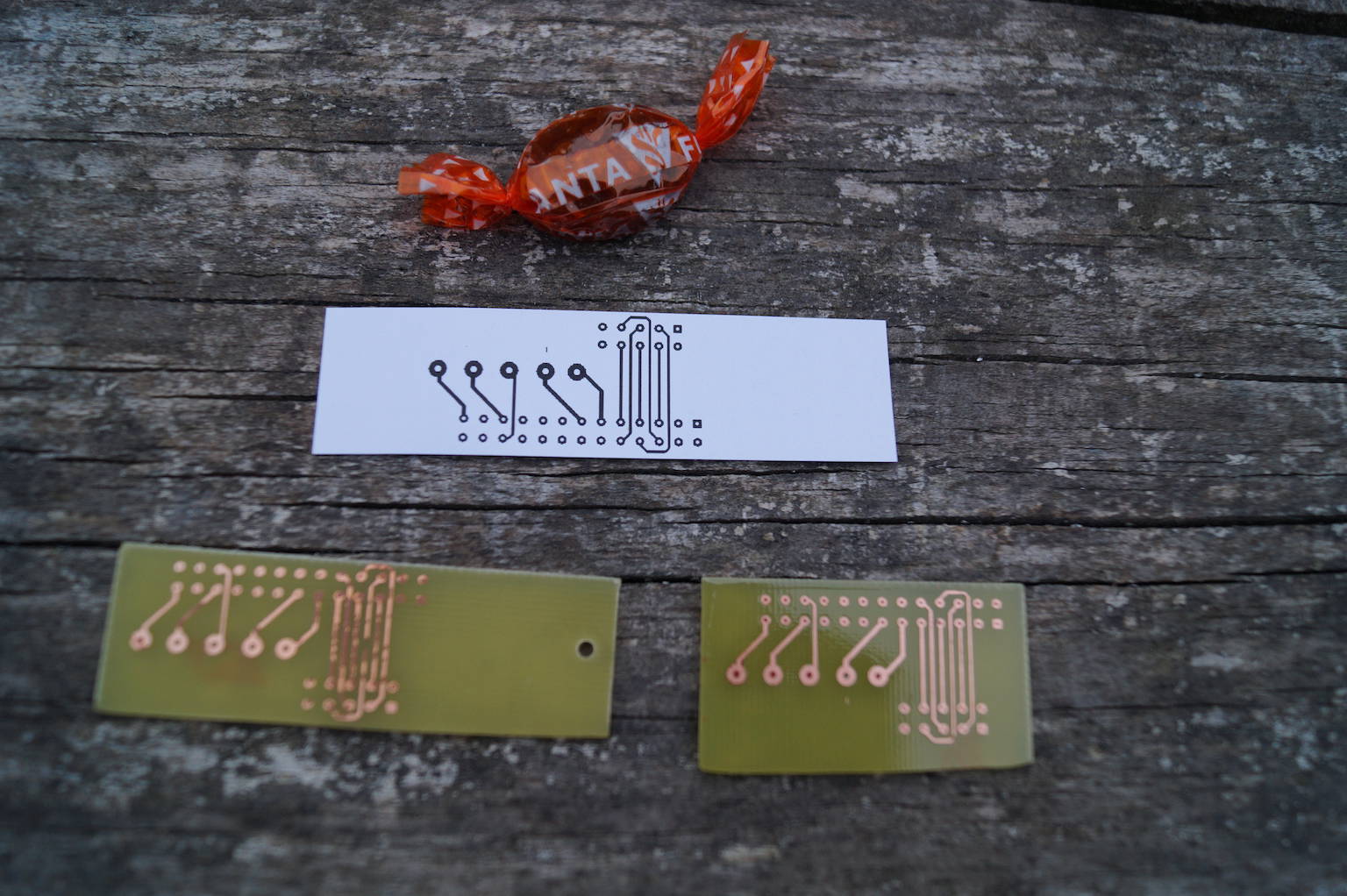

Even voor Anne het printje voor een lamp gefotografeerd.
De print is eigenlijk te klein om zo goed op de foto te zetten.

Zo zit er genoeg ruimte tussen :D .Na die drie pogingen maar even rusten zeker :relax:

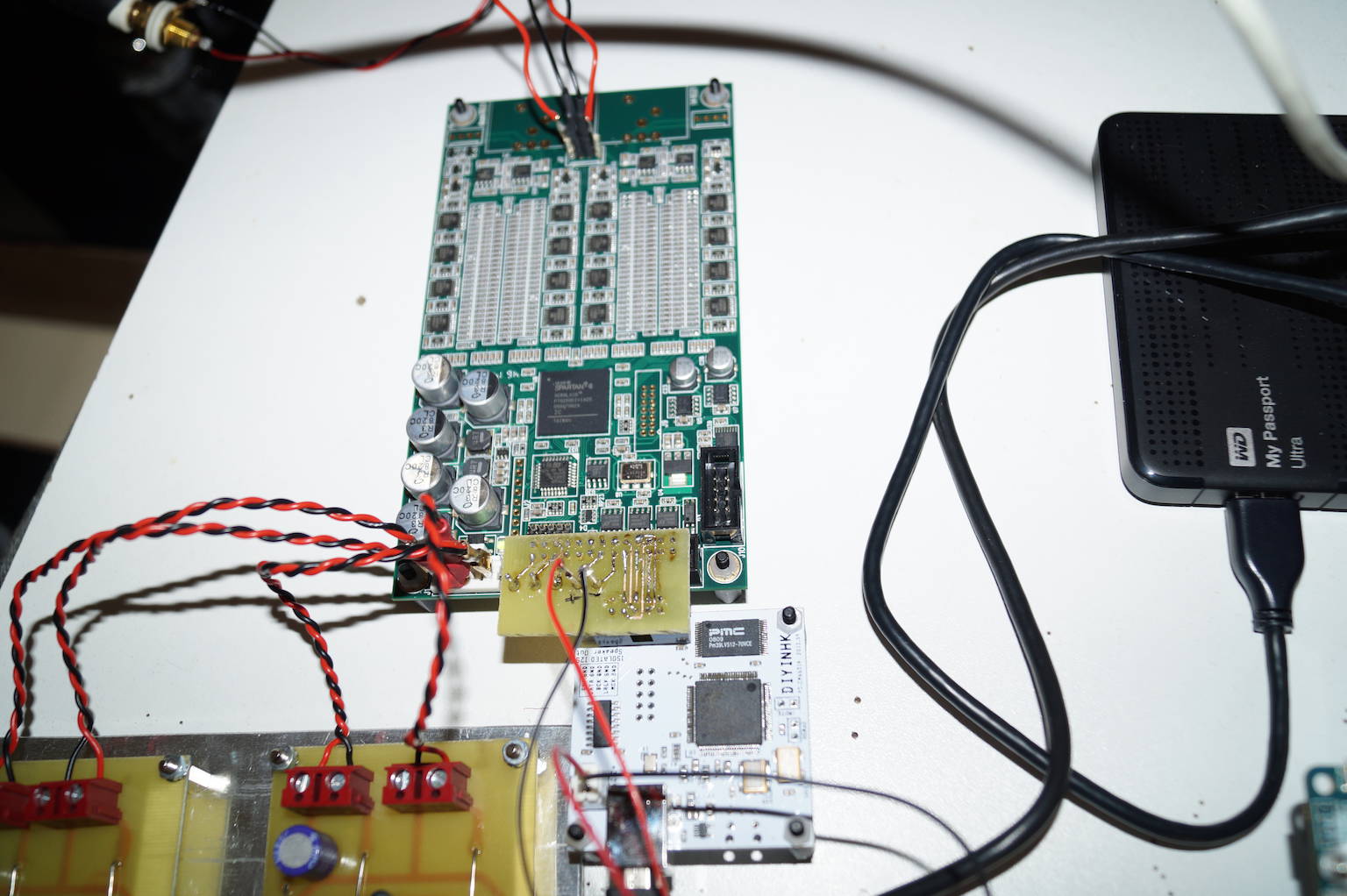

Kort antwoord,de print is gelukt,het speelt en het maakt verschil :rock:
Ik zal nooit een fan worden van dit micro soldeerwerk,maar het werkt.............. :mrgreen:

Toch wel mooi dan dat een dusdanige en kortere verbinding echt scheelt.
Tenminste, dat begrijp ik dat het scheelt.

Dat het speelt dat geloof ik wel. Maar dat het hoorbaar verschil maakt? :-k Waar uit zich dat in en is daar een plausibele verklaring voor?
Co
Ik weet wel dat ik ooit te lange draden tussen mijn Raspberry en mijn dacje had. Dat uitte zich in een stotterende dac.
De gebruikte bedrading max 2cm korter en het geluid was weer in orde.
Maar aangezien er alleen enen en nullen over I2S gaan zal het behalve een hikje geen verschil geven.

Maar goed het was even zweten,dit is trouwens versie 4 :o
Ja gisteren er voor het geval ik het verkloote,twee printjes in de etsbak gehangen,en er vanmiddag dus 1 vernield met het boorwerk :twisted:
Of het nu echt hoorbaar is,ik verbeeld me dat het geluid nog iets relaxter klinkt als er voor,mijn mening.......... :mrgreen:
En nu scheelt het een hoop extra draadjes,altijd goed :wink:
Ach ja, en uiteindelijk hoop ik dat alle kleine beetjes een beetje uitmaken.............. :mrgreen:

Het zou toch ook zo maar kunnen zijn dat een paar korte draadjes voor een betere verbinding zorgen dan trial-and-error koperbaantjes. :(
Co
Zolang alle enen en nullen maar aankomen.
Verder is er geen verschil te maken.
Je hebt gelijk Anne,
Zal ondertussen wat meer luisteren voor een betere indruk.
Maar dat minder stotteren door de hele korte verbinding, zou zomaar een verklaring kunnen zijn dat het relaxer klinkt.

Dus maar weer een ander verloop printje ontwerpen :-k
We zijn toch eenmaal bezig en oefening baat kunst,daarom de minimale baandikte verlaagd naar 0,3mm i.p.v. 0,4mm.
Gelijk maar 4 printen in de etsfabriek gehangen,je weet ,maar nooit bij deze afmetingen :hide:
Oke,3 konden de kliko in :evil: en 1 was er gelukt \:D/
