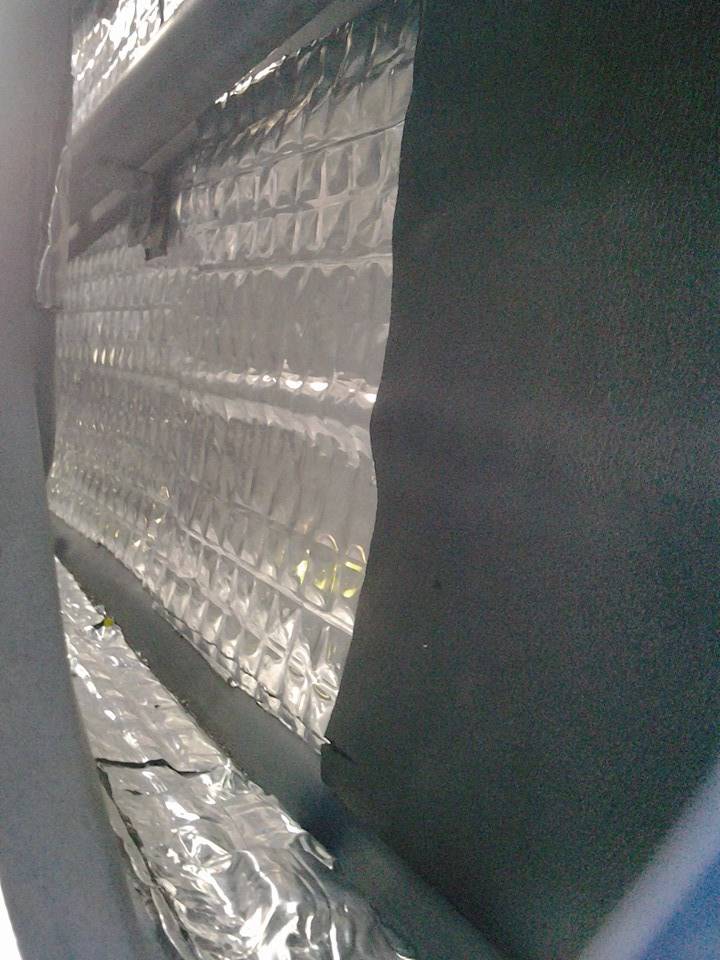

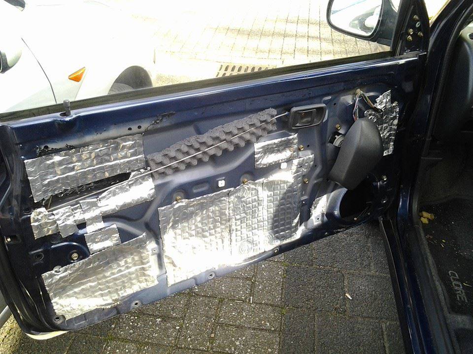

Bij deze 2 foto's van de ene deur. Eentje van de buitenkant en eentje door het speakergat gemaakt
Ziet er niet heel mooi uit misschien, maar er komt toch nog een deurpaneel op :P

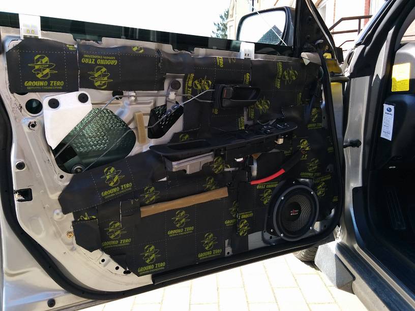

Hier zijn we dan weer. Bijna een vol jaar later speelt het eindelijk. Het mag duidelijk zijn dat het een heel bewogen jaar is geweest voor mij met bitter weinig tijd voor audio in het algemeen, een car audio in het bijzonder.
Ik val maar meteen met de deur in huis: HET KLINKT VOOR GEEN METER !!!! :boos:
Ff samengevat wat er nu is ingebouwd:
- 35mm² stroomkabel, 4 * 2*2.5mm² luidspreker kabel, 3 x RCA in de wagen gelegd.
- Alpine 9855 geplaatst
- Deuren gedempt met Groudn Zero dempingsmatten, Speakeringen gemaakt in watervast MDF, inclusief 'afdakje' om de woofers te beschermen tegen insijpelend water.
- Phonocar 2/805 special limite, tweeters in de A-stijlen, Kicks onderaan in de deuren, originele locatie, filters in de koffer.
- Adire Koda 10" sub in VEEL te klein kistje
- Ground Zero GZNA4350 (4 * 150 RMS @5 ohm) , 2 kanalen voor de compo, 1 gebrugd kanaal voor de sub.
Omdat beelden meer zeggen:

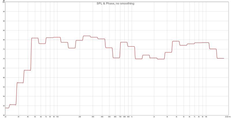

Ik rijd nu een tijdje rond met bovenstaande setup, wat prutsen met de EQ en TA om het op het gehoor beter te krijgen maar elke dag weer kom ik teleurgesteld van een kale reis thuis. Gevoelsmatig zou ik zeggen dat de tweeters veel te overheersend zijn. Vandaag heb ik eindelijk de tijd gevonden om eens met de laptop in de auto te gaan zitten en het een en ander uit te meten. Ik ben er eerlijk gezegd niet veel wijzer van geworden.
Het volgende werd allemaal gemeten:
- Volledige wagen
- Linkerkant in fase
- Linkerkant uit fase
- linker tweeter
- Linker mid
Elke meting is een gemiddelde van 4 metingen, 2 aan elke kant van m'n hoofd.
Eerlijk gezegd ziet het er véél minder erg uit dan dat het klinkt maar op dit moment verkies ik zonder twijfel de standaard papieren crap speakers!
Meer metingen in bijlage, te bekijken in het gratis programma REW.
De oorzaak van het onprettige geluid lijkt me duidelijk tussen 1k en 4k te zitten waar het niveau +/- 10dB te laag zit. De vraag is nu, hoe dit op lossen? Lijkt me wat ambitieus om te denken dat dit op te lossen valt met de heel beperkte 5 bands PEQ van m'n alpine :p
De metingen van de tweeter alleen komen overeen met wat je zou verwachten voor een 12/db filter op 3.8 Khz (volgens de handleiding), de metingen van de mid daarentegen lijken me eigenaardiger.
Iemand een suggestie? De enige oplossing die ik zie is overstappen op een actief systeem, maar dat wil zeggen dat ik op zoek kan gaan naar andere versterking, terwijl deze amp echt een prima ding is.
