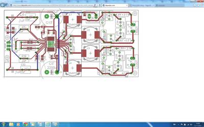

Yuanjing steelt ontwerpen en maakt directe copieen van bestaande bordjes van anderen, het bekt zoals het is.
vanaf november 2013 maakt Advance Controls de Ac1308, sinds enkele maanden levert YJ een bijna exacte copie, AC zelf is te vinden op controls.taobao.com
http://www.ebay.com/itm/Amplifier-board ... 1334525558
http://www.ebay.com/itm/1PC-TPA3116-2-0 ... 3395d94f30
Maar de andere YJ niet rode pcbs ook hoor, alles waarvan zij denken dat t handel is copieren ze:)
Afbeelding YJ danzz kopie, in bijlage diyaudio gepost ontwerp danzz
https://encrypted-tbn2.gstatic.com/imag ... q-3B-D5mY6
en danzz's reaktie toen YJ eind januari 2014 op de markt kwam:
Old 30th January 2014, 10:07 AM #1469
danzz is offline danzz Spain
diyAudio Member
The more I look to the New YJ board, the more its looks to the design I posted in post #941...
If they have copy my design, they should had read Saturnus what suggested......
Probleem van dit danzz bordje is dat de film bootstrap condensatoren te ver van tpachip geplaatst zijn, inductie zorgt ervoor dat ze niet altijd goed werken, dit verhuld zachte details in dynamische opnamen, ik heb klassieke Teldec opname waar zaalgeluiden compleet weggefilterd worden op de YJ. Daarnaast geldt wat voor heel veel 3116bordjes geldt, psudecoupling zit tever van tpachippins, voor YJ geldt dan weer dat spoelen in filter veeeeel te zwak zijn, worden warm/heet, ook zonder dat muziek speelt, elco's van dubieuze kwaliteit, op mijn bordje zaten uitgedroogde Jamicons. Deze YJ was van al mijn 3116 vereweg de slechtste.
