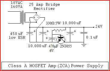

dit is overigens het orginele schema van de voeding zoals de ontwerper hem heeft gebouwd, ziehier een link naar het ontwerp.
Re: Z.C.A 2SK1058 klasse A
Zo met een smoorspoel en twee dikke C's zou veel brom kunnen tegenhouden.Misschien iets mis met de massa-verbindingen ? De + en - voor de versterker direkt van de laatste elco (rechts in schema) halen.Geen andere vebindingen verder aan de voeding.

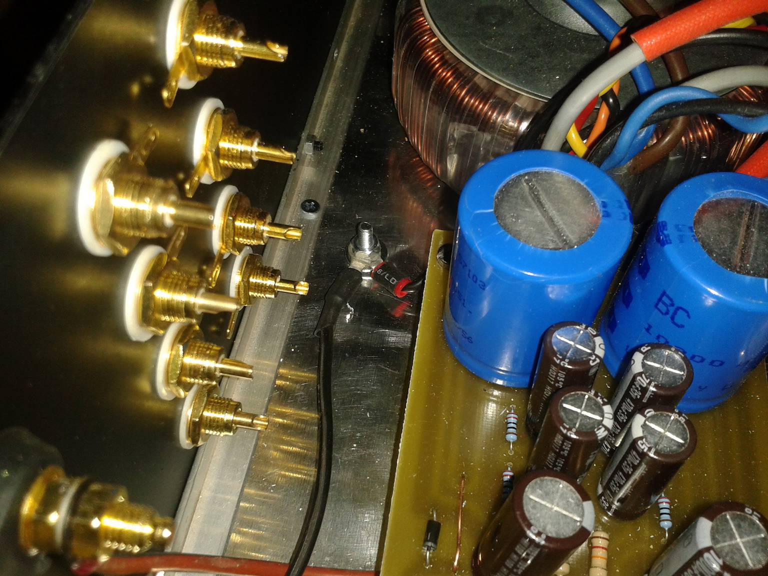

Ik mis ook een centraal aardpunt in de kast ? :-k
sander1238
Berichten: 1762
Locatie: wanroij
Bericht door sander1238 »
Zit er toch wel.
Maar daar zitten maar twee draden op aangesloten ?
sander1238
Berichten: 1762
Locatie: wanroij
De ingang ligt nog los. Heb wel geprobeerd deze hier bij te frotten maar dat baate niet.

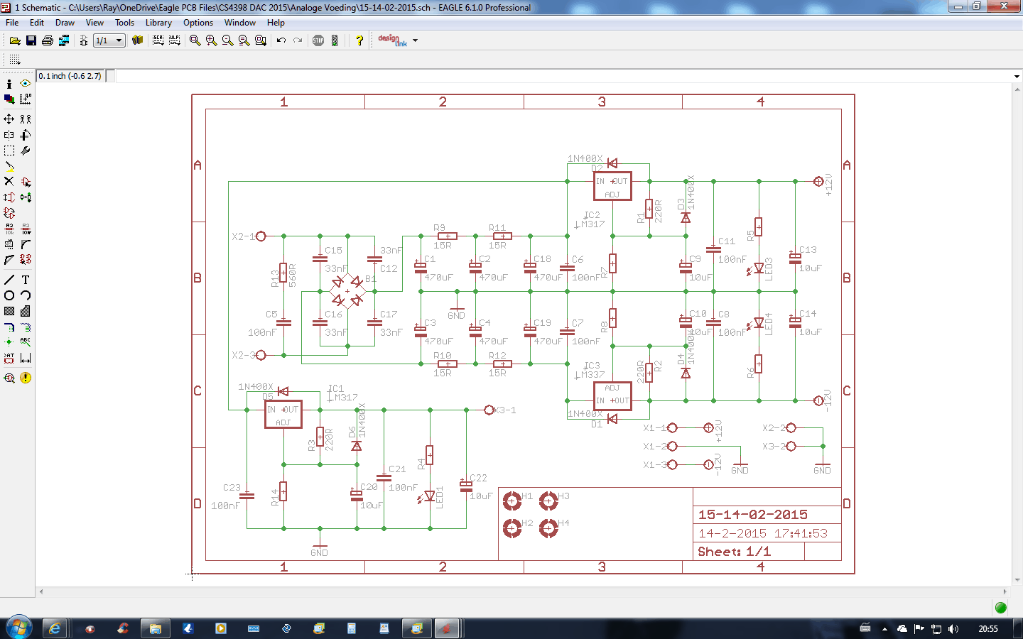

De voeding zoals ik hem nu heb voor de preamp is dmv een 7815 en een 7915. nu ben ik wel op zoek naar iets sjiekers, gewoon omdat het kan. is de pjotr dac voeding hiervoor geschikt?, buiten dat ik hem om moet bouwen naar symmetrisch 15V.
Zoiets heb ik pas nog gemaakt, afgezien van de SMD Schottkey's, vrijwel hetzelfde. :mrgreen:
sander1238 schreef:
, moet even wachten tot de 2n3055 binnen is dan kan ik verder met de voeding zoals anne hem heeft voorgesteld.
Oeps, je heb dus geen 2N3055 nog ergens liggen :( .Was maar om iets heel gangbaars en heel simpel voor te stellen, elke dikke transistor zou kunnen dienen.
De bedoeling is dat de basisweerstand (hier 330 Ω voorgesteld voor een matige transistor) zoveel stroom geeft dat de transistor bijna volledig in geleiding gaat (bij verbruik 2A van de twee versterkers).Zou iets van 1...1,5V tussen emitter en collector moeten komen.Kan best dat een transistor die wat meer versterkt eerder 470 Ω (3W, gaat minder stroom) moet hebben,of nog wat meer.
Dan komt er een min of meer konstante stroom uit (mag, met klasseA= geen wisselend verbruik)en geen brom.

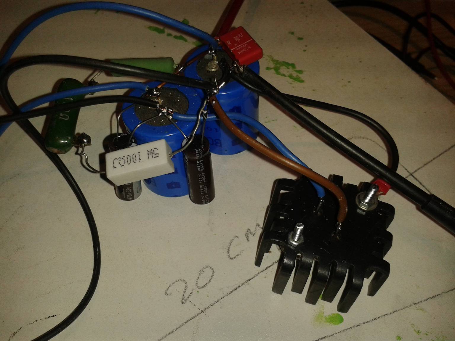

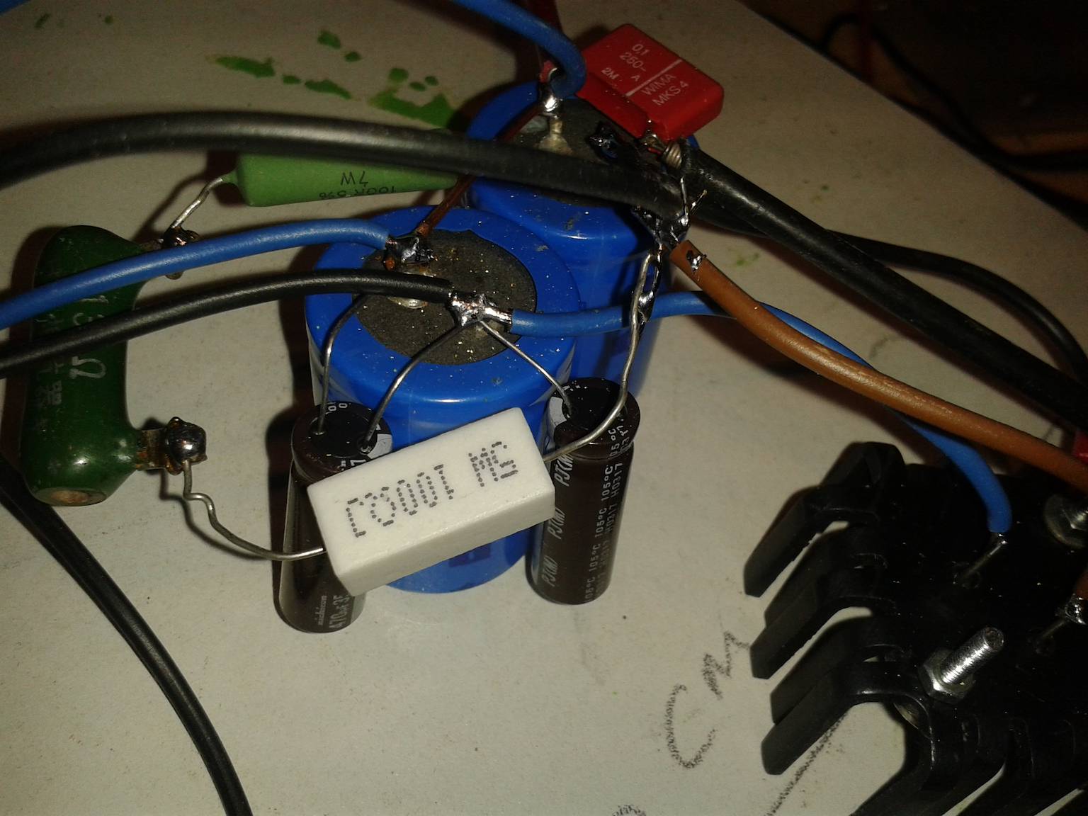

Ik heb het schema van Anne met de 2n3055 geprobeerd, kan niet zeggen dat de brom meer of minder is geworden. is hier nog iets aan te verbeteren of zoiets?
Hoeveel spanning heb je tussen emitter en collector van de 2n3055 ? Als die transistor helemaal in geleiding is helpt 't niet, moet de basisweerstand groter.
De bedoeling is wel dat het als een soort stroombron werkt zodat de tweede dikke C niet meer met stoten (brom) wordt bijgeladen.

Zoiets dacht ik ook al.Dus vroeg ik, heb je nog zo'n MosFet over.Had Sander niet .
Nog even over de stroombron in de voeding, is wel afhankelijk van wat er aan hangt.Als die basisweerstand van de 2N3055 bedoeld is om er twee versterkers (2x 1A) aan te hangen en er is er maar één (1x 1A) dan gaat ie helemaal in geleiding.Helpt 't niks.

Schaam modus aan: Heb dit inderdaad maar met 1 kanaal geprobeerd :: schaam modus uit
