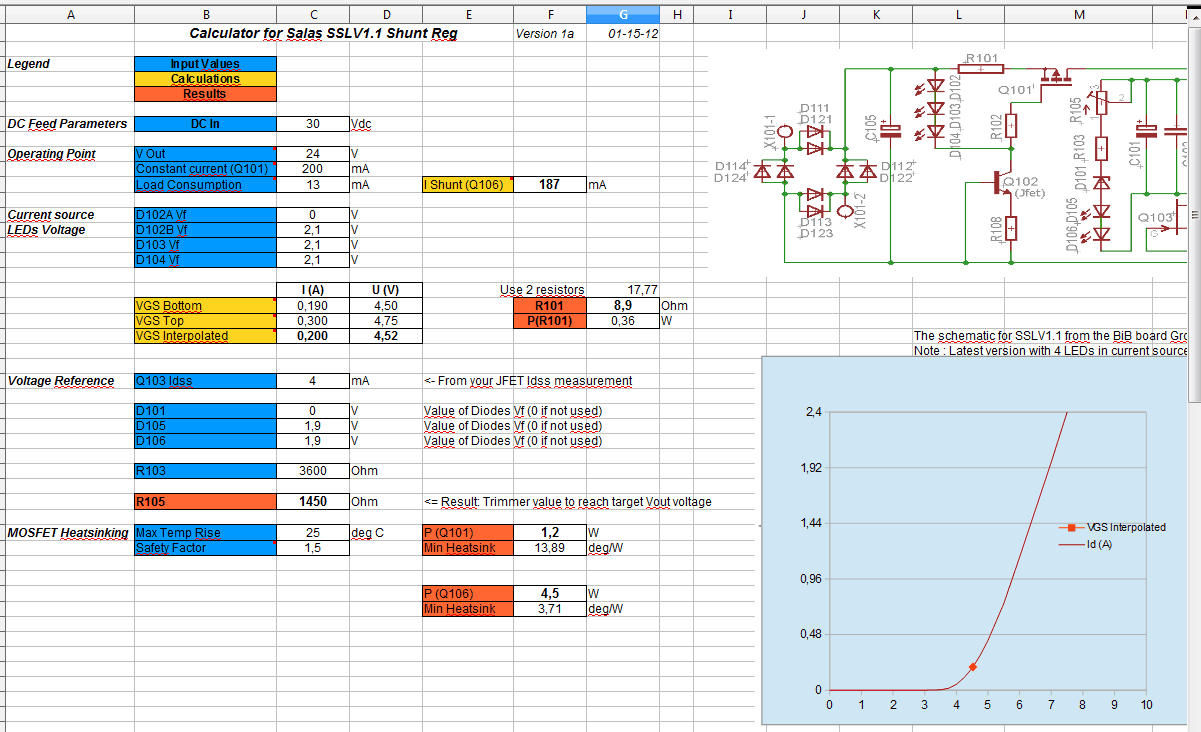

Die Pearl trekt een kleine 100mA.Als dan de shunts ook nog 's zoveel verstoken heb je 200mA gelijkstroom nodig.
Moet kunnen met een trafo 2x24V 300mA, 15VA dus.Desnoods iets ruimer, is geen grote trafo.
Alles hangt er vanaf op welke stroom die shunts zijn ingesteld.Zou voor de -24V elk 17mA, de +24V buffer elk 12mA en de fet voorversterker 2x 14mA.Dat is evenveel door de shunt als door de schakeling.
Berichten: 8120
Re: De Pass labs Pearl 2.
Hier is de berekening van de shunts.
Weet je ook gelijk wat je aan koeling nodig hebt per shunt.
Als leek kom ik dan ruim gerekend uit op een 50va trafo per kant.
Da's makkelijker en goedkoper.
Als je dat ziet
blijkt dat er 187mA opgestookt wordt voor 13mA voor de versterker, totaal 200mA.En dat x6 :shock: .Zo is de 50VA trafo nog maar net genoeg.Gaat heet worden in de kast :( .

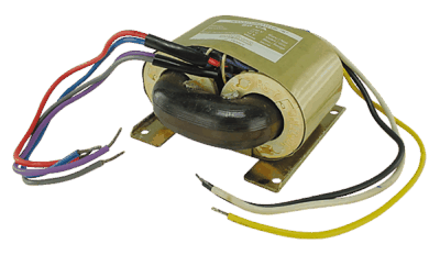

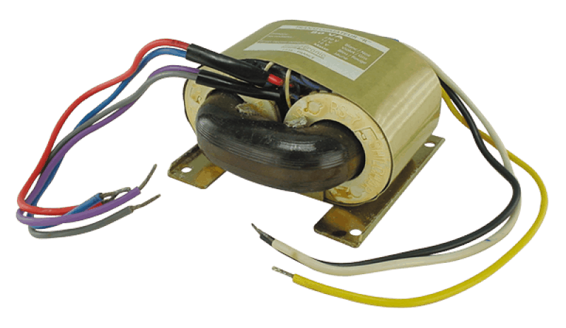

Nou,dan nemen we gewoon 80va. :lol:
Liever 2 goede trafo's als 6 mindere in dit geval.
http://www.selectronic.fr/transformateu ... ier-3.html
