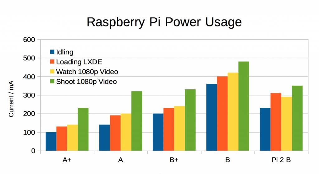

Re: Rasberry Pi 2, Hifiberry Digi+, 1TB via usb
Gebruik een 2amp voeding. De Hd schijf heb ik met een y kabel aangesloten. Dat wil zeggen een aparte USB voeding/lader voor de Schijf en een aparte aansluiting voor de data die in de pi gaat. Dat zou toch moeten werken??? Als ik alleen de voeding aansluit draait de Hd schijf perfect. Pas als ik de data USB aansluit begint het getik weer.....
Overigens is het verbruik van de Rpi2 niet extreem hoger.

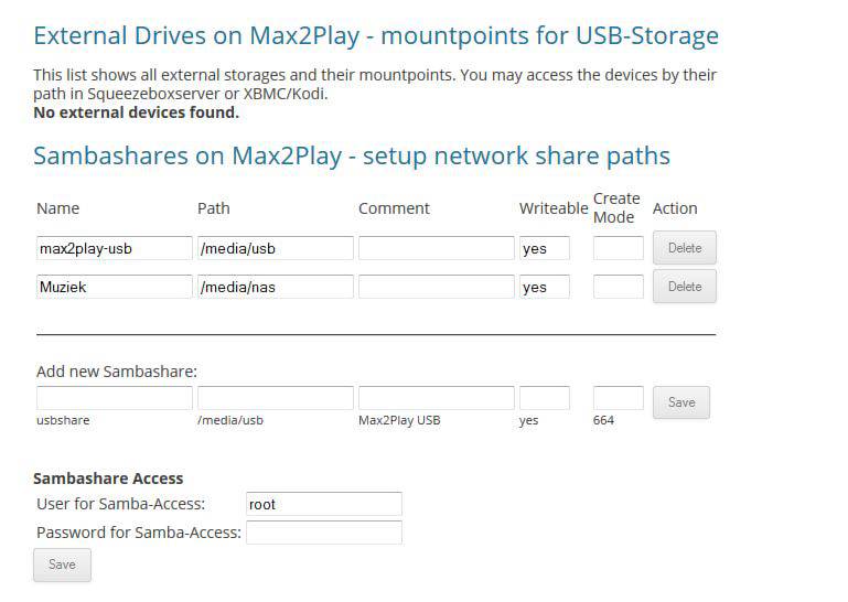

In het menu van de Max2Play heb dan waarschijnlijk ook bij de Raspberry de Filesystem mount.
Dat is ook correct?
Dat is ook correct?
Ja hannesie, klopt helemaal! Ik heb 1 regel met:
Max2play-usb /media/usb yes 664
De USB stick die ik heb werkt dan ook prima. Heb daar even een CD'tje opgezet en die was meteen zichtbaar in LMS. Nu heb ik ook boven ergens nog een 160 GB HDD liggen, ik ga deze ook nog wel even testen, misschien is het wel een soort 'handshake' probleem...

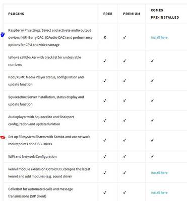

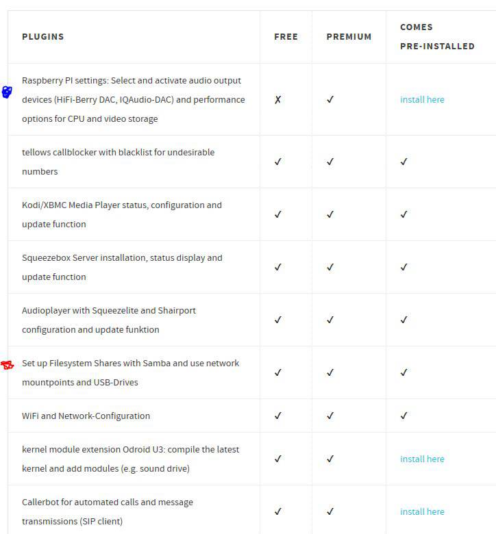

Ze hebben nu wel wat andere dingen als losse plugins, die kun je dan er bij kopen.
Maar in dit geval zou het compleet moeten zijn of heb ik het mis?

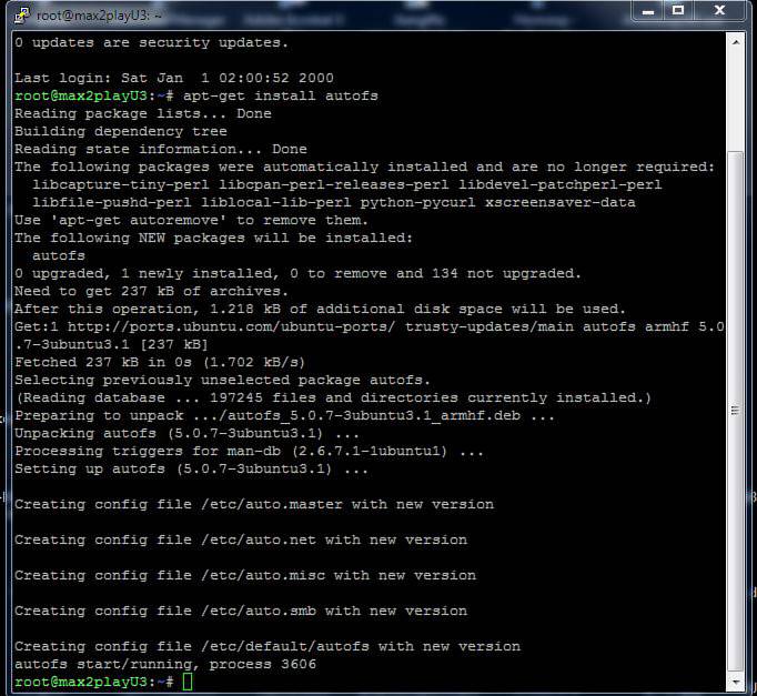

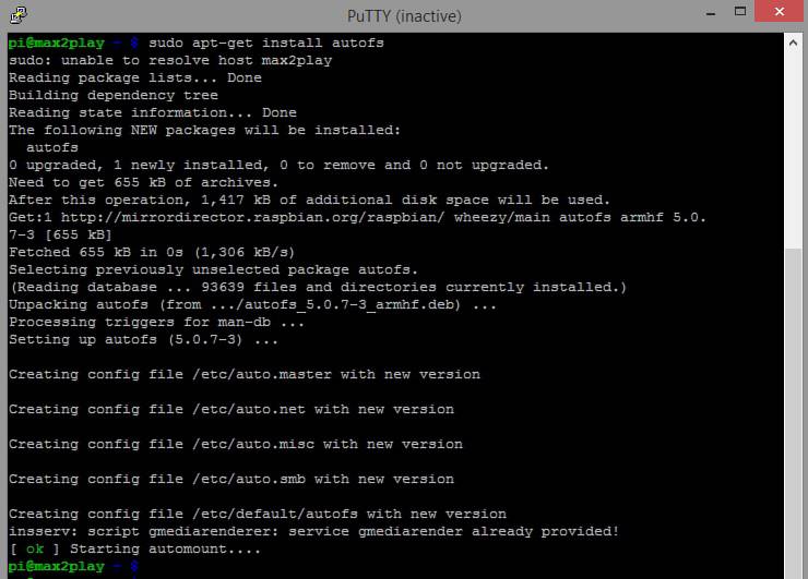

Hans dank je voor de tip, maar helaas werkte ook niet. Hier een screenshot na uitvoeren van de install autofs.
Hij zegt dus dat hij al is voorzien van oid..
