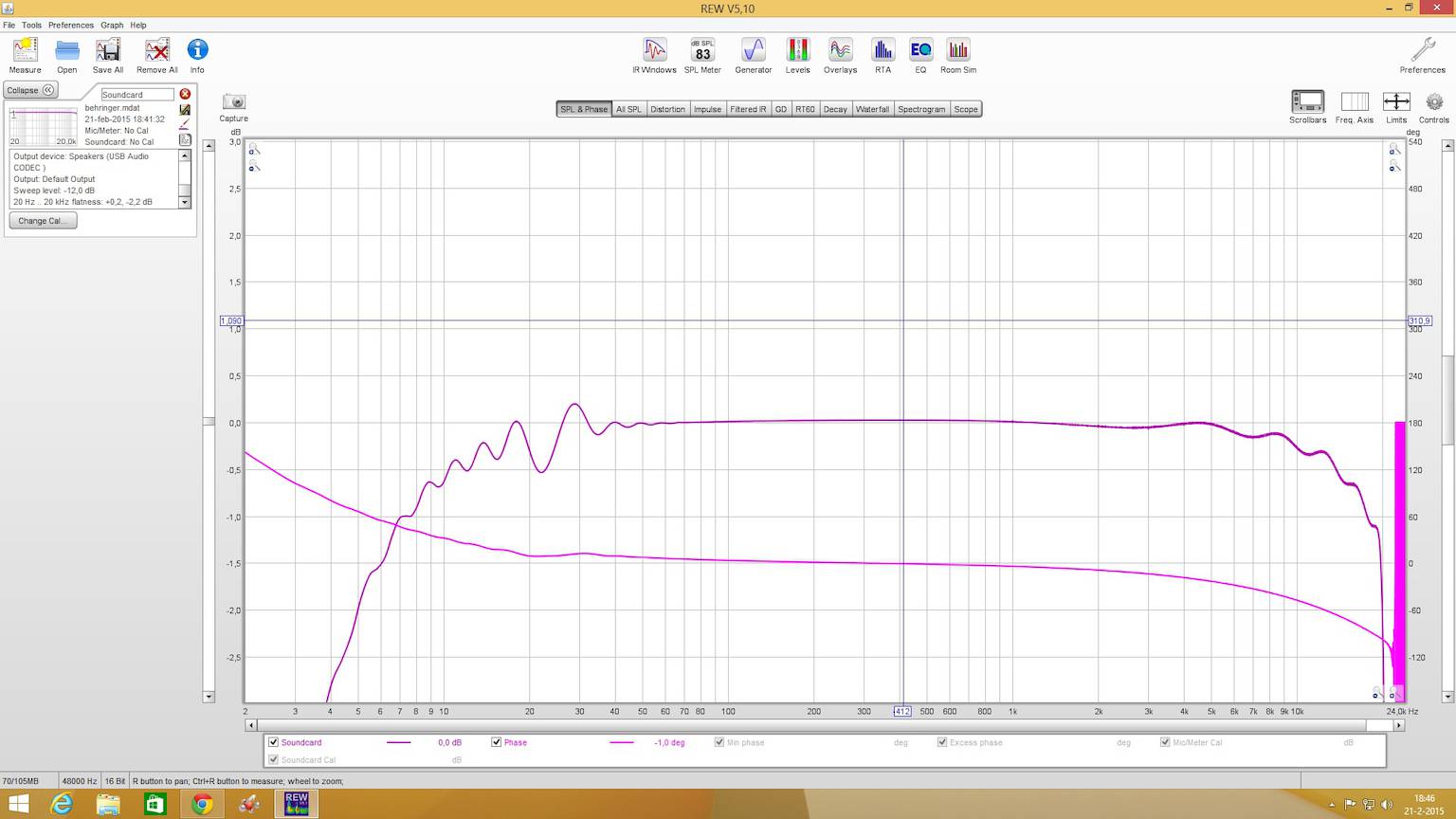

Heel handig: voor het kalibreren van de soundcard speelt REW een testtoon op 1khz. Even snel mijn behringer UCA202 externe usb geluidskaart er in geplugged, de uitgang naar mijn meetversterkertje, weerstand er op en meten maar. Werkt prima!
Die calibratie van REW snap ik overigens niet echt. Je kan het bereik van de sweep niet instellen, standaard van 20-20khz, en het plaatje spreekt boekdelen:
Ik weet dat deze Behringer usb U-control door meerdere mensen gebruikt wordt en kan mij dan ook niet voorstellen dat hij echt al voor 10khz af valt, zie ik iets over het hoofd? Heb al even de zoekfunctie gebruikt maar helaas pindakaas, zie alleen dat er een topic is geweest over deze Bheringer waarin men tot de conclusie kwam dat hij zonder belasting getest moet worden. Ik snap eerlijk gezegd niet zo goed wat dat betekend: ik heb de Behringer via usb aangesloten, in-out op elkaar aangesloten. Waar zou die belasting dan vandaan moeten komen, of namen deze mensen ook de versterker mee in de loop?
Mvg Reinder
Edit:

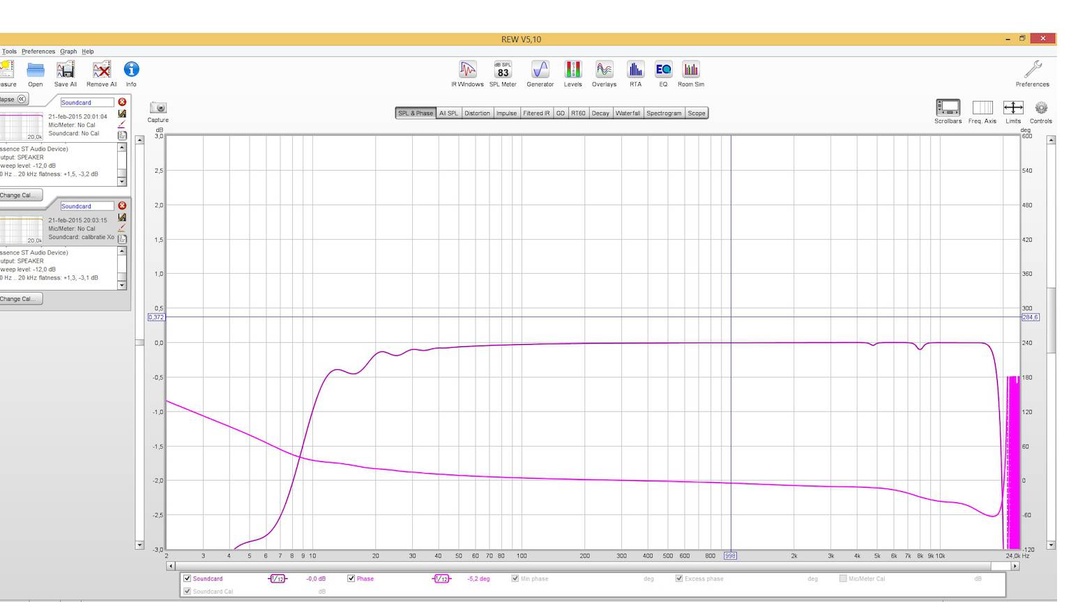

Net even de Xonar Essence in mijn desktop doorgemeten, het is toch de Behringer UCA202 blijkbaar, zo'n Xonar meet toch wel even beter (mag ook wel). Overigens, de sweep loopt tot 20khz, vandaar het steile afvallen op die frequentie.

Ik denk dat je naar de filters van de A/D- en D/A-omzetter zit te kijken. -1dB boven 20kHz is niet heel beroerd, 48kHz samplerate?

Bericht door meiborg »
Ik denk hetzelfde, de BEhringer en T-bone micplug die ik beiden heb, laten ongeveer hetzelfde afval zien. Beiden zijn primair bedoeld voor "stemmen" oftewel het bereik boven 10khz doet er niet toe even als het bereik onder de 50hz, waarschijnlijk dus idd gewoon afgefilterd om het oppikken van omgevevings geluid te minimaliseren in het bereik wat er toch niet toe doet. Dit is inderdaad 48khz samplerate.
