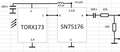

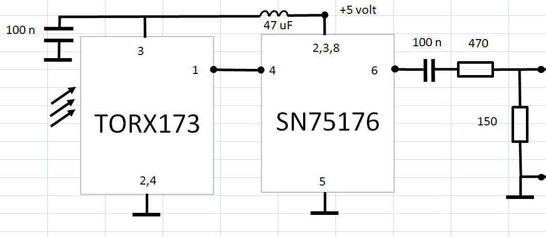

Afgelopen maanden heb ik weer wat vorderingen gemaakt met mijn DCLP/UCD-versterker.
- Softstart voor voeding met ringkerntrafo voor 2x UCD400 werkt.
- LS-DC-error protectiecircuit werkt.
Maar mijn Toslink receiver werkt niet....
Dit is het schema.
Heb uitsluitend gemeten met universeel meter.
Op uitgang staat geen AC spanning.
Op uitgang Torx/ingang staat ACspanning van 0,6 volt (gemeten met C 30 nf in serie met unimeter.
Voedingsspanning (5v) en voedingsstroom (25 mA) is ok.
Ik heb de Torx73 op zowel mijn TV als mijn mediplayer aangesloten en er is licht te zien.
Iemand een suggestie?

Spanningsnivo hoog genoeg? Correct aangesloten op de AES ingang ( trafo ingang). Al getest op de spdif ingang? Juiste input in de DLCP geselecteerd?

Ik heb de uitgang van de convertor nog niet op de DLCP aangesloten. Zover ben ik nog niet. Uit de convertor komt geen AC-signaal(volgens mijn unimeteruniverseelmeter); dus de SN75176 schakelt niet.
Pin 1 en 7 van de SN75176 heb ik niet aangesloten, maar dat zijn geen inputs, dus dat lijkt mij wel kunnen.
Maar de Torx lijkt het al niet te doen.

Met "handmatige aan/uit schakeling" en DCmeting op de uitgang van de Torx173, zag ik dat die keurig schakelde bij aan/uitschakelen van mijn IR-signaal op de Torx-input. Maar de uitgang van de driver SN75176 schakelde niet mee... :think: En na nauwkeurige inspectie van het printje zag ik dat ik, stom genoeg, de SN75176 verkeerd om had geplaatst. #-o
Na uitsolderen en apart testen bleek de SN75176 nog te leven en na weer terugzetten op de print schakelt nu de SN75176-uitgang netjes mee.
Dan zal de boel bij een life-Toslink-signaal vast ook wel werken.

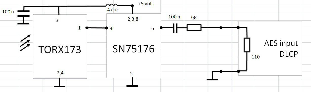

Ik heb mijn Toslink-AES convertor nog iets gewijzigd.
Oorspronkelijk had ik het uitgangsniveau op SPDIF-niveau gedimensioneerd (1,2 volt). Maar na enige overdenking vond ik compatibiliteit met S/PDIF niet nodig en heb ik het uitgangsweerstandsnetwerkje gewijzigd. Niveau is nu belast met 110 ohm (karateristieke impedantie van AES) op 2,5 volt pp. Met serieweerstand van 68 ohm en Zo van SN75176 van ca. 40 ohm is de uitgang netjes 110 ohm.
Het schema is nu als volgt:
Had ik nog een pin-foutje gemaakt.... Ter info: voor AES/XLR-connector geldt nl.: pin 1 = ground, pin2 = S+, pin3 = S-.
