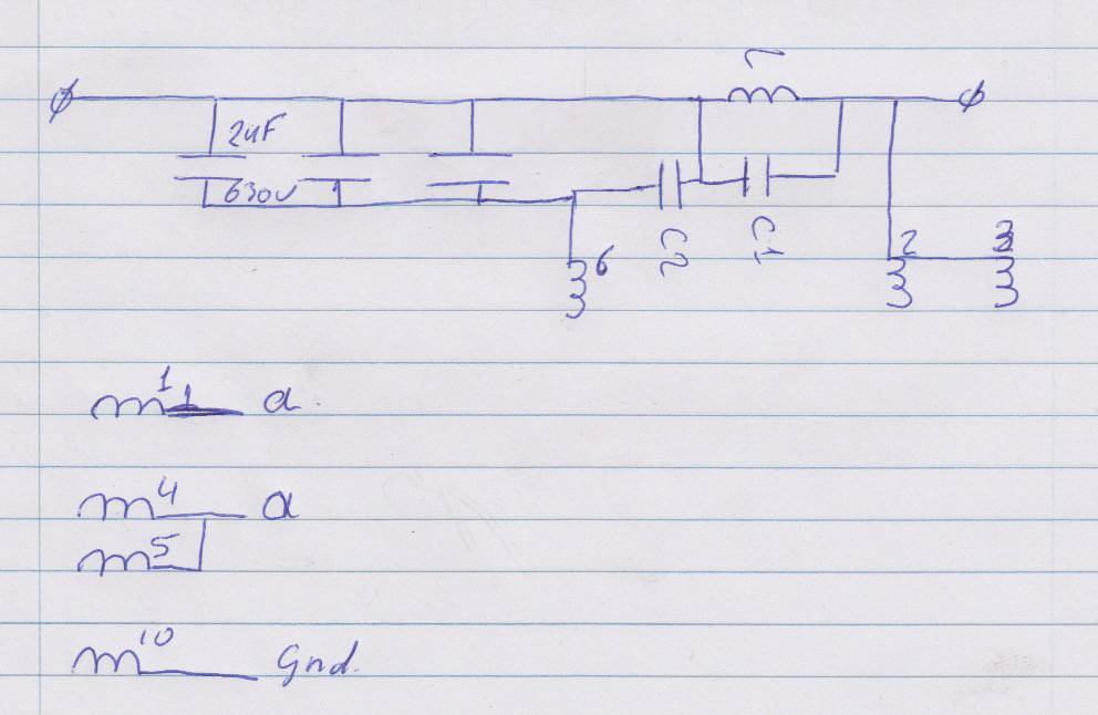

Vanavond bezig geweest met met meten, knippen en krabbelen om meer duidelijkheid te krijgen.
De gloeispanning komt niet van de trafo dat is nu zeker, alle buizen staan paralel en gaan zo direct naar de aansluiting aan de zijkant. Hier zal dus ook een trafo voor aangeschaft moeten worden.
De trafo met alle aansluitingen is nu leeg en van de belangrijkste (volgens mij) heb ik aantekeningen gemaakt, aan de trafo kan ik nu meten en dit in kaart brengen.
Als ik klaar ben met meten zal ik proberen een schema te tekenen en dan maar eens verder kijken wat de volgende stappen zijn/worden.

Krabbels
De niet gemelde aansluitingen op de trafo:
12 ging naar een 6.3 mono plug.
14 ging direct naar 1 van de aansluitingen aan de zijkant met een erg dunne draad.
16 ging direct naar 1 van de aansluitingen aan de zijkant met een dikkere draad.
Die ronde schijven op de trafo zijn c1 en c2.
Met de sloop ben ik geen merk of type tegen gekomen
metingen kunnen nu alleen nog gedaan worden aan de trafo de rest is los geknipt.
Ik hoop dat jullie er wat wijs uit worden

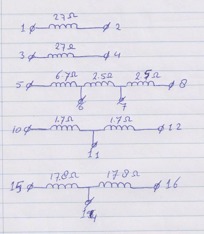

Net de trafo nog eens doorgemeten op de punten 14, 15 en 16.
Gebruikt worden 14 en 16, 15 was leeg.
14 - 15 = 17.8 ohm
15 - 16 = 12 ohm
14 - 16 = 17.8 ohm
Dan de ronde schijven mijn multi meter weet niet wat die er mee moet en geeft dus ook geen waarde aan zo nog even proberen met de chinese componenten tester.
14 - 15 = 17.8 ohm
15 - 16 = 12 ohm
14 - 16 = 17.8 ohm

De uitkomst van de trafo weerstanden wat raadselachtig, krijg je van zoiets

Die schijven heb ik eerst met een digitale multimeter gemeten op weerstand en ook de pennen omgedraaid ook op de diode stand maar in beide gevallen reageerde de meter niet.
Die meet chinees test een onderdeel op verschillende manieren en komt zo met een meet resultaat, als die de schijf als diode had gezien had die dat weergegeven. Ik kan er niks anders van maken.
Die waardes van de trafo snap ik ook niet, wat ik ook niet begrijp zijn het aantal draden aan de aansluitingen.
De aansluitingen 1 t/m 9 hebben allemaal 2 draden.
De aansluitingen 10 en 12 hebben 1 draad en 11 heeft er 2 die kan ik snappen11 is de midden aftakking.
De aansluiting 14 heeft 2 draden, 15 heeft er 1 en 16 heeft er 3.
Wat ik zou kunnen doen zijn de draden van de aansluiting 14 t/m 16 los solderen en dan door gaan meten maar als ik daar wat mee opschiet?

Een tijdje naar zitten staren, kan er geen kop, laat staan staart, aan krijgen
.Zou haast zeggen dat er binnen de trafo ook verbindingen zijn (of verbrand)

Met verbindingen binnen de trafo zou het er zo uitzien
twee mogelijkheden, hangt af van de onderlinge fase van de wikkelingen.(wel 17,8 naar 18 afgerond

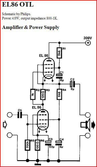

"Voor een beetje redelijke versterker is er wel flink tegenkoppeling nodig.De buis is wel aardig lineair bij grote stromen,heb je niks aan bij SE door de dan hoge dissipatie, bij kleinere stroom is het gedrag nogal "krom".
Voor klasse B balans gaat 't veel beter en kan in z'n eentje twee GU50 vervangen (zelfs beter)"
