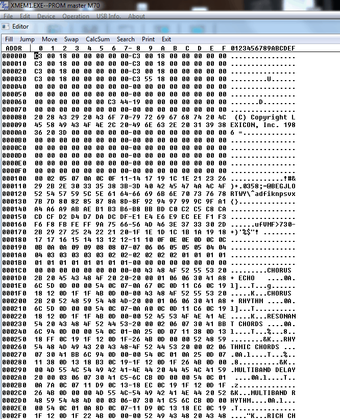

Hier de inhoud van de Eprom, in het eerste deel zie je verdacht veel nullen. Hier zou ook de reset vector moeten staan maar de waarde die daar staat slaat volgens mij nergens op. Verderop zie delen van teksten die op de display moeten verschijnen en die lijken aardig te kloppen.

De Z80 heeft geen reset-vector, begint gewoon op 0000.Daar staat een sprongopdracht naar &H1800.Daarna nog een stel waar de rst instructie heenspringt.Op &H0038 staat dan een sprong naar &H1855 voor de hardware interrupt.
Dat ziet er dus normaal uit.
Oh ja, en op &H0066 staat een sprong naar &H1944 voor de NMI
