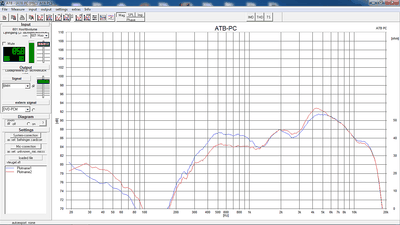

Zo, even de vleugeltest gedaan ( 2 stroken piepschuim er tegenaan geplakt).
Meting zonder dsp correcties en filter op 200Hz 24db/oct.
Scheelt 3 db in het laag, had toch volgens de theorie 6 db verwacht, misschien komt dat door de slappe vleugeltjes. Verder zie ik dat er nu teveel demping in zit, in deze zit een strook steenwol van een wat dikkere persing. Ben wat Lo end kwijt.
Re: Ultrazooom 2.0 : ze krijgen vleugels
6dB geldt bij een 'punt'-bron. Jouw lijnbron produceert zelf al 3dB 'bafflestep'.
Berichten: 28479
Leg mij die eens uit Mark, beneden de 1Khz werkt de RD niet meer als lijnbron.
Waarom niet? Je meting laat toch wat anders zien?
Het bleef even stil. De 6dB geluiddruk meer geldt alleen bij puntvormige bronnen in een hemisfeer ten opzichte van bronnen die bolvormig afstralen. Maar zo gauw de afmetingen van de bron niet meer als een punt mogen worden gezien verandert dat. Die lijn van 120cm van de RD50zal zich vanaf zo'n 100Hz absoluut niet meer als een puntbron gedragen. En je meting laat dat mooi zien.

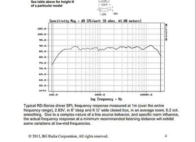

Het is toch een raar verhaal
Onderstaand plaatje impliceert dat je met een 17 cm baffle zonder correctie binnen 5 db zit van 150hz tot 18khz
Dat je hem niet al te hoog kunt belasten onder de 300 Hz begrijp ik maar jouw plaatje ziet er totaal anders uit.

Is de afdeling marketing weer met de specificaties en datasheet aan de haal gegaan misschien? Wouldn't be the first time, now would it?

Je krijgt die meting alleen terug als je het notch filter gebruikt dat BG aanbeveelt in diezelfde datasheet en je dezelfde meetcondities gebruikt. Dat betekent ook een gesloten behuizing van de zelfde afmetingen nemen (in breedte en diepte), das wat anders dan met vleugeltjes en een totaal andere demping en geen notch.

Zal vanavond de RD 40 eens meten in zijn gesloten kast met en zonder notch.
Kijken of we in de buurt komen.
