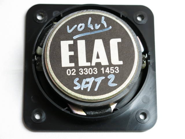

Staat er nog tekst op de originele tweeters? Op de magneet misschien?
Kun je trouwens eens foto's van de hele tweeters maken?

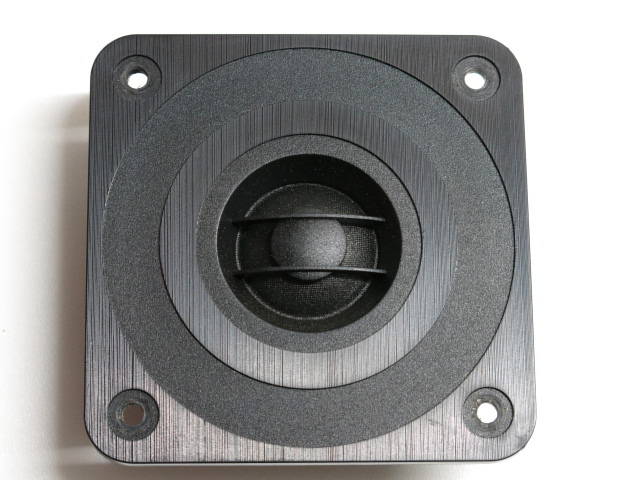

Fototje van het net, is dezelfde denk ik, bij mij staat er elac op het frontje. Ferrofluid aluminium of titanium 4 ohm.
Staat een Elac nummer op, 02 3303 1466.
Worden in meerdere modellen gebruikt en loop er vast een keer tegenaan maar de ribbons lijken me, voor nu, wel een leuk probeersel (?)

Hmmm, okay, ik hoopte op een Philips variant daar Elac daar veel gebruik van heeft gemaakt, dat had het allemaal een stuk gemakkelijker gemaakt.
Jouw tweeter is echter helaas duidelijk geen Philips.

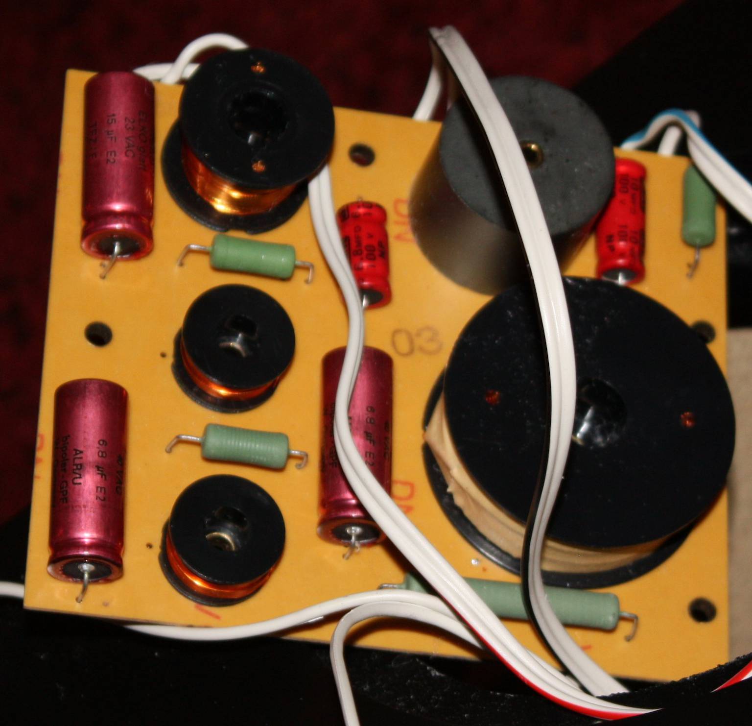

Moet natuurlijk ff eigen filter bekijken maar ben niet thuis. Zie onderstaand filter met denk ik zelfde tweeter en dan denk ik een 3de orde high pass te zien met een 15 en 6.8 uF + spoel. Hoe ik hier calculator ook klooi, op die waardes kom ik niet uit, ervan uitgaande dat de woofers op 2000 en de tweeter op 2500 gefilterd worden. Wel lijkt het er op dat ik tussen de 5 en 6 ohm uit zo moeten komen. Ik heb 1 db speling, dat is niet zo veel.
Lastig. Denk toch de 4 ohm, daar kan dan evt een weerstand voor van 1 a 1,5 ohm, dan verlies ik (klein) 1 db (?) en er valt natuurlijk wel wat te spelen met de C's.
Om nog maar te zwijgen hoe zoiets fasetechnisch uitpakt, werkelijk geen idee.

De impedantie heeft niet zo zeer te maken met hoe hard de tweeter speelt maar heeft betrekking op de werking van het filter. Het filter samen met de impedantie van de driver die er aan hangt bepalen de filter frequentie. Dit houdt in dat het filter is afgestemd op die tweeter die je had. Als deze 4 ohm was dan kun je daar geen 8 ohm versie voor in de plaats zetten omdat dan de filter frequentie totaal anders wordt.
