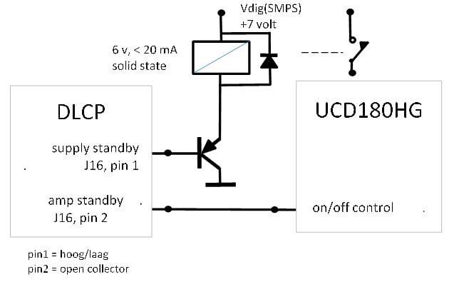

Nou, heb maar eens wat getekend.....
Aanvullende info: met het relais contact wordt een 230v relais geschakeld, die op zijn beurt mijn ringkerntrafo inschakelt.
Laatst gewijzigd door Hans Nootdorp op ma 22 dec 2014, 9:26, 3 keer totaal gewijzigd.

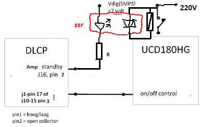

Zo gaat je versterker uit als de dlcp inschakelt......
Zal straks even grof in paint het schemaatje aanpassen.

Volgens mij is de logica als volgt:
Als DLCP in stand by is, is pin 1 (J16) hoog. Als pin 1 hoog is, spert transistor (emittervolger = niet-inverterende). Als transistor spert loopt er geen stroom door relais en wordt voeding niet aangeschakeld. Dat is wat ik nodig heb.
Als DLCP actief wordt, wordt alles invers: pin 1 = laag, transistor geleidt en relais wordt bekrachtigd.
Dit schreef jij eerder: De amp en supply standby zijn actief hoog bij standby en worden naar massa getrokken bij activatie.
NB Volgens datasheet DLCP is pin 2 (J16) een open-collector. Dat maakt de aansturing van de UCD-control-lijn erg simpel.
Er gebeurt trouwens ook iets vreemds met mijn schemabestandje in mijn bericht. Eerst was ie wel zichtbaar; nu niet meer.

Zo:
Je moet de juiste lijnen gebruiken waar ze voor bedoeld zijn, zeker als er timingsverschillen inzitten of als die er later inkomen bij een firmware upgrade.
J16 pin 2 heeft een pull up, en de on/off aansluiting van de ucd ook. Kun je rare dingen door krijgen.
Daarom is er de amp-enable lijn.

Ehh.... pin 1 is toch bedoeld om een power supply te schakelen? Of dat nu de SMSP van de DLCP zelf is of of een ander power supply, maakt volgens mij echt niet uit.
Op pin 1 kan alleen maar Vdig (7 volt staan), dus er kunnen geen verkeerd stromen gaan lopen als ik mijn relais ook aan 1 kant aan die zelfde spanning hang.
En pin2 heeft volgens de DLCPdatasheet toch echt een open-collector-uitgang:
5.3 Amplifier standby
This open collector output pin is controlled by the microcontroller, and is by default pulled up to the
standby supply voltage. It’s pulled to ground when the amplifiers should be enabled. For more
information see datasheet of the Hypex SMPS XXX.
En met een naam "Amplifier standby" kan ie toch alleen maar bedoeld zijn om een amp on/of te schakelen.
Ik ga het zo maar eens bouwen, denk ik. De proof of the pudding......
Ondertussen ga ik ook Hypex maar eens een mailtje sturen..... Ik ben vast niet de enige die zoiets wil.... (en geen Hypex SMPS voor zijn versterker heeft)
En ja, ik ben al 58 jaar eigenwijs :wink: ...... (en laat mij niet snel iets op mijn mouw spelden). Alhoewel ik graag ook leer van andere mensen met kennis en ervaring. :)

Pin 1 wordt gebruikt om de dlcp smps aan en uit te schakelen. Pin 2 is voor de smps van je versterker. Die lijnen hebben ze gescheiden gehouden om timingsverschillen te kunnen toepassen. Of die er op dit moment in zitten zou Hypex moeten beantwoorden. Als die er niet inzitten zou ik toch deze gescheiden houden ( net als de on/off control) mocht er later daar wel wijzigingen in komen ( is wat lullig als eerst je versterker inschakelt en later je dlcp voeding). De amp enable lijnen zijn puur bedoeld voor de on/off control van de UCD of Ncore. Dit zijn feitelijk mute lijnen!
Als je een SSR gebruikt om een vermogensrelais aan te sturen, heb je geen extra tor nodig, als je het zo aansluit als ik getekend heb. De amp enable is hoog ( 7vdig) als de dlcp uit is en de led in de ssr komt niet in geleiding en als de dlcp inschakelt dan wordt deze lijn naar massa geschakelt. Wel een weerstandje gebruiken om de stroom door de led te beperken.
Wat je ook kan doen trouwens is de Hypex softstart pakken en die via een relaitje op de switch ingang aansturen.

Ik ben niet zo erg thuis in SSR's. Kunnen die wel 230 v schekelen?
Dan moet de SSR toch in serie met het relais op 230 v. staan...? In jouw schema staat ie parallel aan het power-relais.
