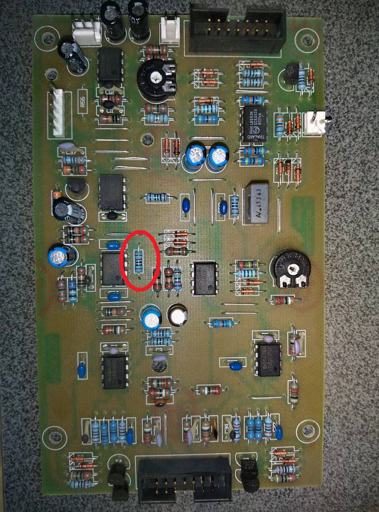

Ok dan ga ik dat morgen uitzoeken, bedankt ah!buis

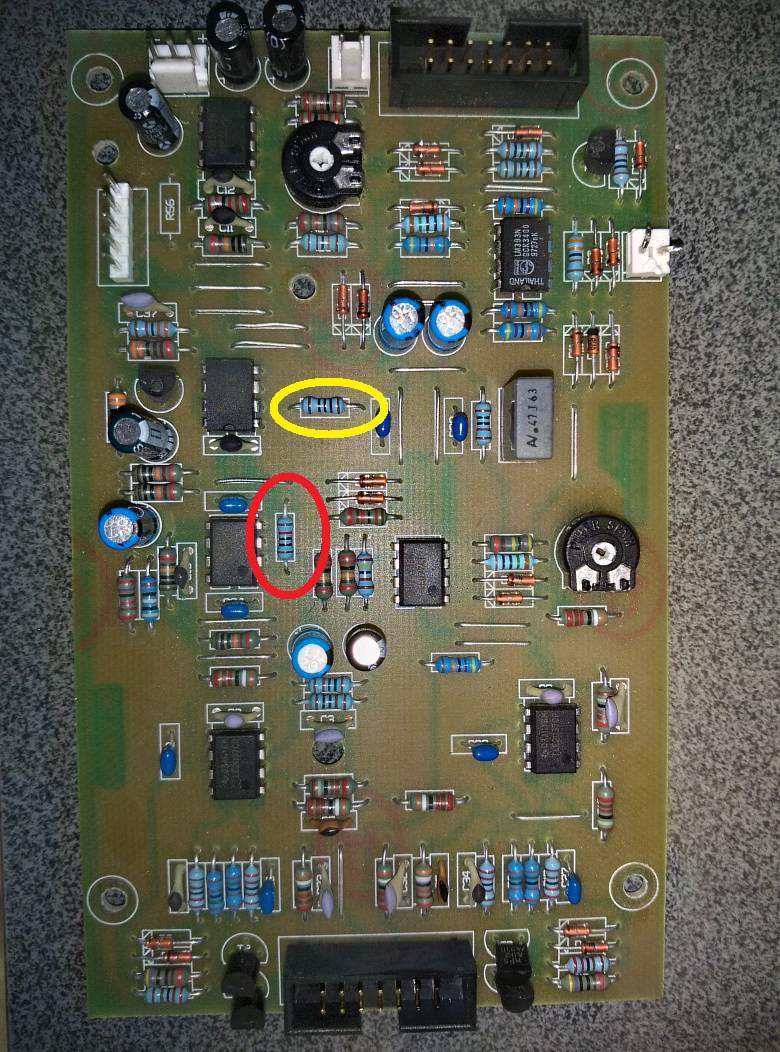

net nog even snel gekeken en heb weerstand R32 gevonden, dat is de rood omcirkelde.
De geel omcirkelde is R33

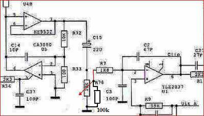

Wel een uitzoekerij zo. Kijk vooral goed na of de verbindingen kloppen want is R32,R33 wel R32 en R33 van het schema :?
Wa bijv.ook opvalt, 6 diodes in 't schema en wel 18 op de print :shock: .
Bedacht nog dat er voor de veiligheid nog een weerstandje bij kan.Zonder dat, als de loper van de potmeter 's geen kontakt maakt (kraakt) zou de uitgang van de versterker wel's rare sprongen kunnen maken.
