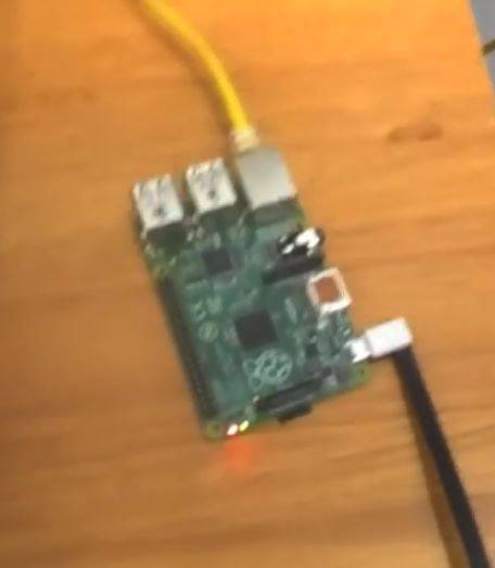

Ha Hans, heb een Raspberry Pi Model B+ voor me samen met een Hifiberry dac. Microsd kaartje beschreven met piCorePlayer1.18b.img via Win32diskmanager, kaartje in de Pi en via USB aan m'n pc gehangen voor voeding. Ethernet in de router geprikt, ik zie 'm niet in m'n netwerk (Fing geinstalleerd op een iPhone, de overige devices hier in huis zie ik).
Heb je nog suggesties wat ik zou kunnen proberen? Heb het kaartje een keer opnieuw beschreven, geen resultaat.

Een USB-poort kan meestal niet meer dan 500mA leveren, en dat is te weinig voor de Pi. Je hebt een netadapter van ik dacht minimaal 1A nodig met een USB-microstekker eraan.

Dat zou het kunnen zijn. Heb wel zo'n adapter liggen, ga ik proberen, tnx!
Re: Streamen met Raspberry Pi en Odroid van MP3 tot DSD
Inderdaad, ik heb hier een 0,7 A, en dat gaat ook wel, juist wel de microUSB gebruiken.
En als je dan opstart zie je de ledjes met rood voor de voeding aan gaat en met de juiste netwerk gaat er een geel ledje flikkeren naar aanleiding van zijn activiteiten.

Zie 'm nog niet, gebruik nu een 2A voeding. Rode lampje (voeding) brandt, lampje ernaast knippert heel af en toe. Ethernet lampjes branden, geel en groen. Ik gebruik een Transcend micro sd kaartje 4GB, klasse 10.

Barry, is er een mogelijkheid om er een scherm of tv aan te hangen? Misschien geeft hij een foutmelding.
Berichten: 15172
Heb wel een monitor met hdmi ingang, niet bij stil gestaan eigenlijk.. Kan ik er die zo aanhangen? Ben niet thuis, kan morgen nog wel even wat proberen.
Ja, kan er zo aan. :-)
Dan kan je controleren of Het OS ook laad of ergens een foutmelding geeft.

Monitor aangesloten, werkt inderdaad (zit nog in Arduino mode waar je USB instellingen moet doen denk ik :D ) maar niks bijzonders. OS start, PiCorePlayer, lijkt goed. Fing? IP scanner uit jou link geprobeerd Hans, maar pc reboot hierna, gaat wat mis. Andere IP scanner gezocht en geinstalleerd, en verrek die vindt 'm wel.. alles zit hier in het 192.168.1.xxx bereik, de Pi zit op 192.168.0.100.
Kan 'm nu benaderen en instellingen doen :D Had eigenlijk al wel verwacht 'm nu op de iPhone bij de Squeeze box te zien, maar dat is nog niet het geval. Ga ik nu eens even naar kijken..

Nee, ziet 'm niet. Ook nog even op de iPad van m'n vriendin geprobeerd, ook niet. Misschien een andere app proberen?
