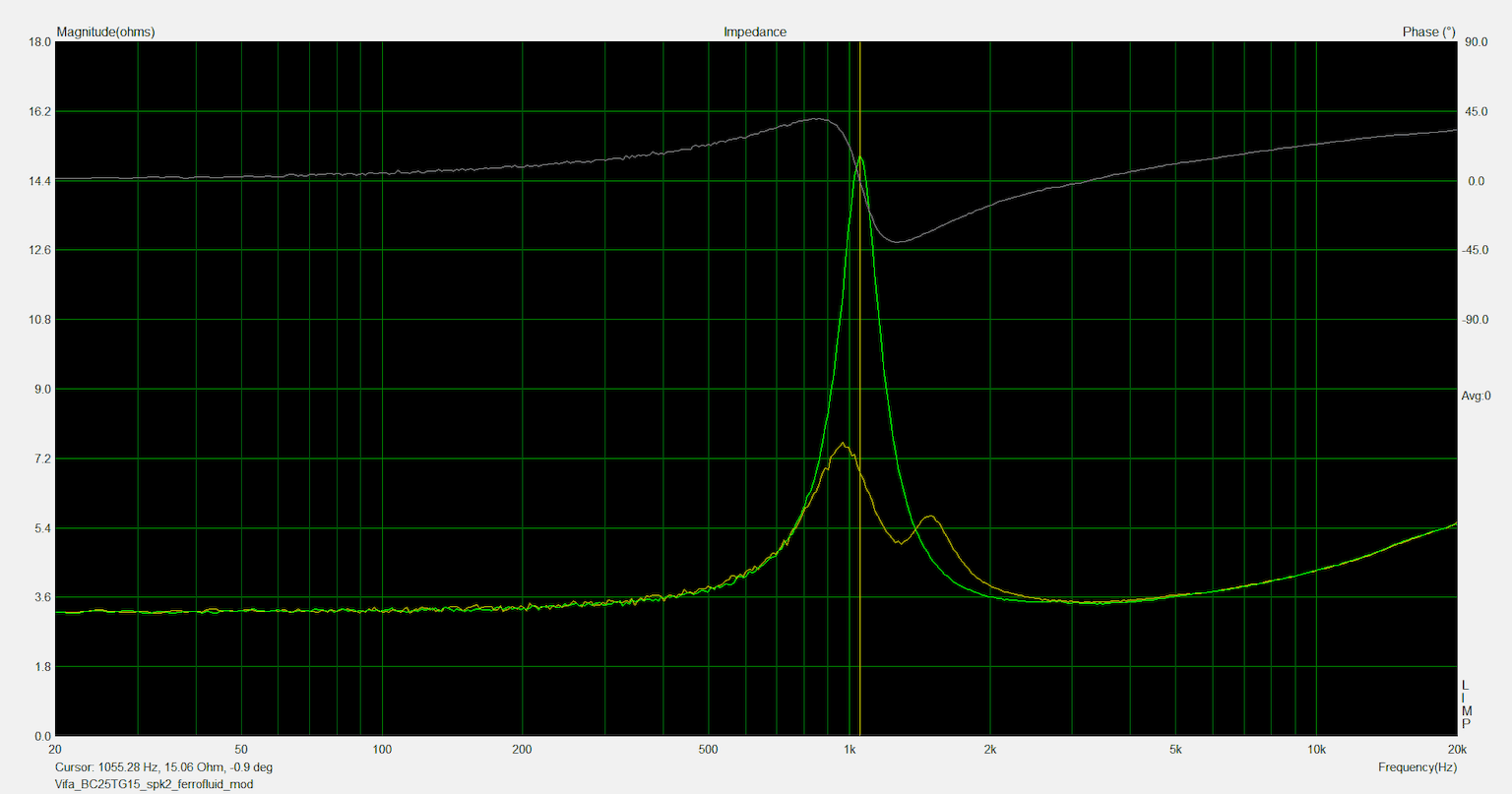

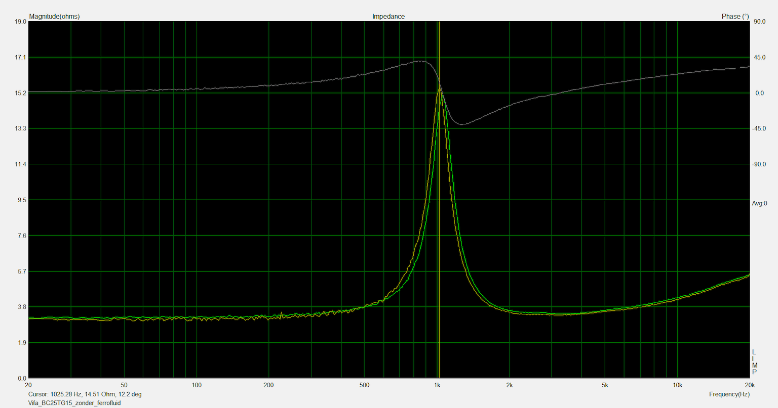

Wel een prachtig symmetrische piek rond 1kHz, fraai ding hoor!
En zo zie je maar, zonder metingen weet je niet of alles goed functioneert - en waar je moet zoeken.

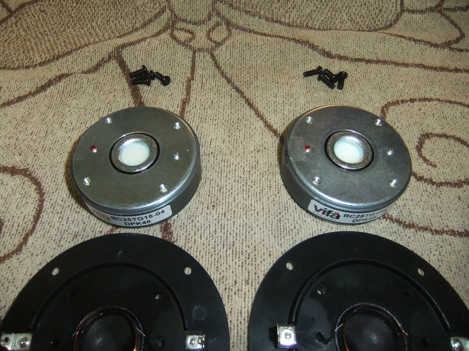

Pas je wel op met je garantie?Chris_T schreef:Hmm hier is iets aan de hand, 1 van de tweeters heeft duidelijk een probleem.
Zo meteen maar even openschroeven voor een inspectie.
Re: Project 03: 2-weg Wavecor/Vifa TL
Oh ik ga het niet omruilen, voor de verzendkosten heen+terug kan je al bijna een nieuwe halen
Nee, mocht blijken dat deze echt kapot is dan bestel ik er één bij met de filteronderdelen.

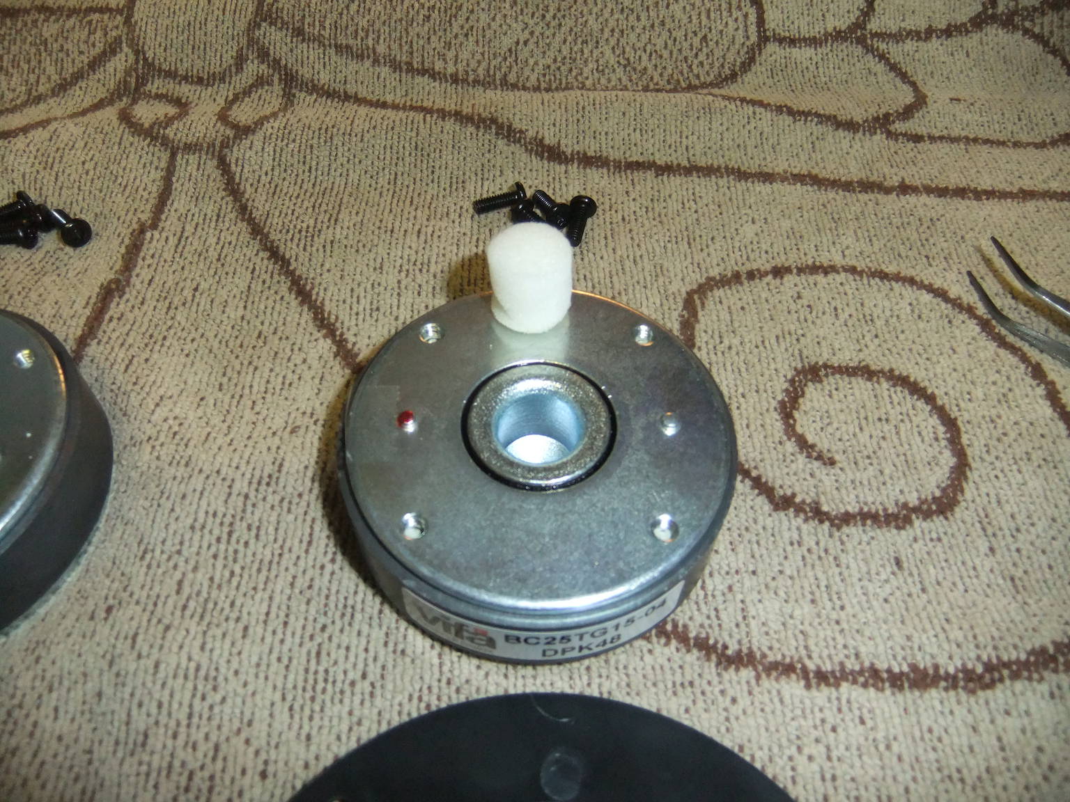

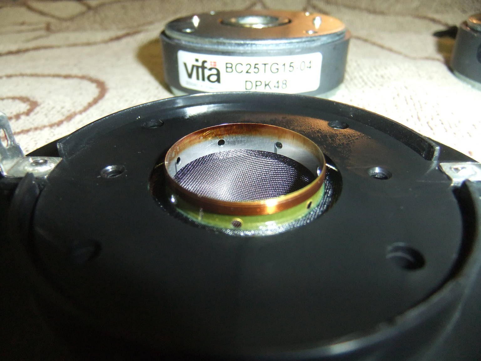

Onder de motorkap: Geen koperen ring op de poolplaat. Achterkamer gevuld met een plukje schuim. Ferrofluid in de airgap.
Opvallend is de hightech oplossing tegen kortsluiting: stukje plakband
De rechter tweeter is trouwens de goede. Niet veel bijzonders aan te zien, afgezien van de ventilatiegaten. Bij de goede tweeter zat de demping verder ingedrukt, deze heb ik bij beide tweeters wat netter terug gedaan.
Daarna is alles weer voorzichtig in elkaar gezet en opnieuw de impedantie opgemeten.
Helaas heeft het niets uit mogen maken.

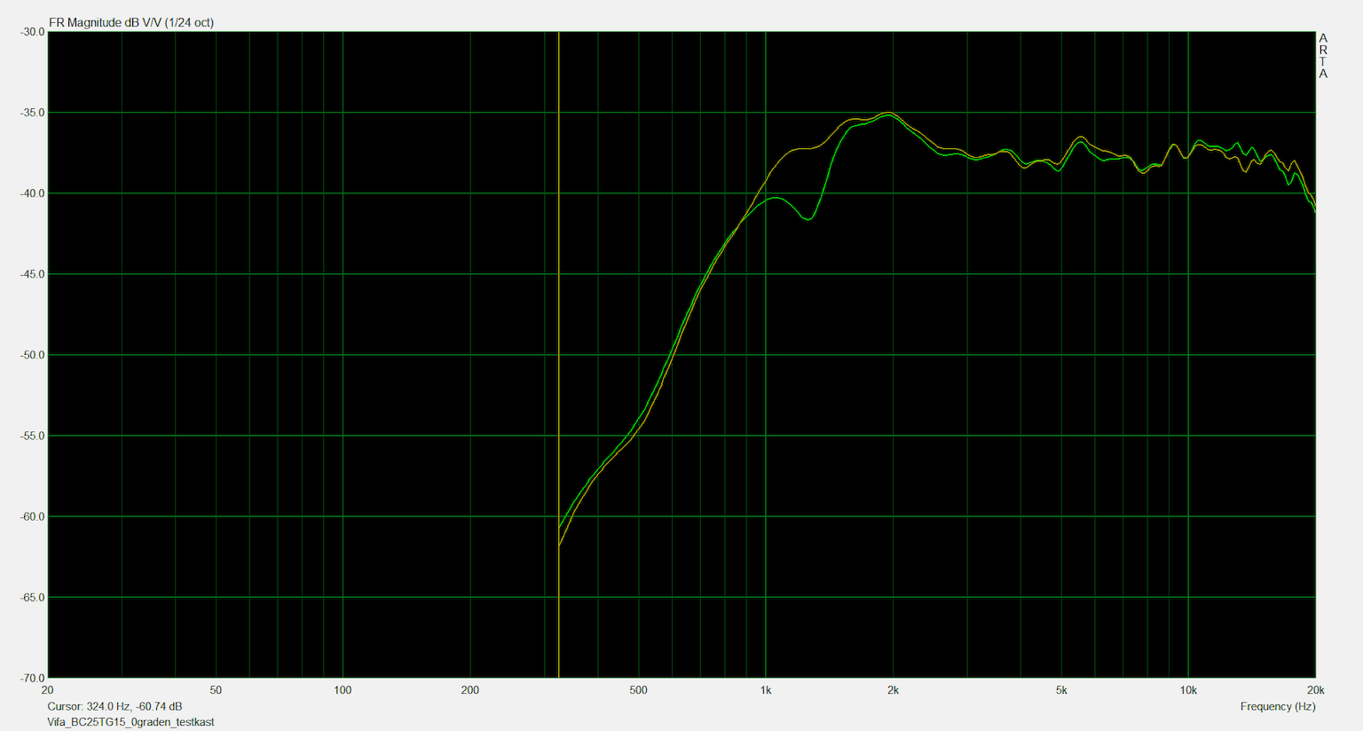

Ik kon het vanochtend niet laten om de DXT tweeters uit mijn monitor te wippen en te vervangen door de BC25's.
Past nagenoeg perfect met een paar hard kartonnen pakkingen van oude pizzadozen
1e meting op tweeterhoogte, 50cm meetafstand: Ook hier is de storing te zien, maar afgezien daarvan heel mooi gematched!
Met het oude filter nog heb ik een paar nummertjes afgedraaid.
Zo op het eerste ogenblik kan ik gehoormatig niets vreemds ontdekken, geen gekraak of geknars o.i.d.
Niets wat op een defect zou kunnen wijzen.
Misschien is het gewoon de ferrofluid die niet goed verdeeld is of een druppeltje lijm op de verkeerde plek.
Later nog maar een keer open halen.

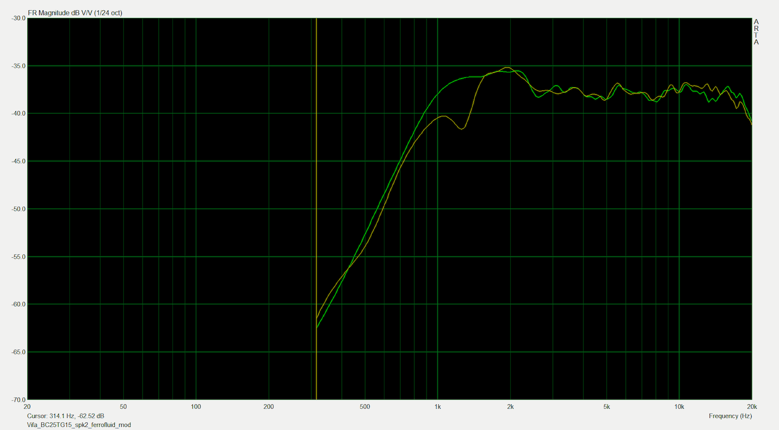

Nou het probleem is gevonden, het lag aan de ferrofluid!
Gewapend met en pakje vloei heb ik de eerste keer een klein beetje weggehaald en doorgesmeerd.
De impedantie zag er toen beter uit, maar nog steeds was er een dubbele piek te zien.
Daarna steeds meer weggehaald tot er 1 mooie symmetrische piek overbleef.
Toen was de ferrofluid ook op
Zoals verwacht is de resonantiepiek veel groter geworden, maar ook lager.
Dat laatste had ik niet verwacht, de aanname was dat de ferrofluid voor meer bewegende massa zou zorgen. Geen energieopslag meer, de rolloff is ook wat mooier geworden. Verschil tussen beide tweeters, na de mod.
Gehoormatig heb ik de indruk dat alles meer 'snappy' klinkt.
Slagwerk lijkt nu meer pit te hebben.

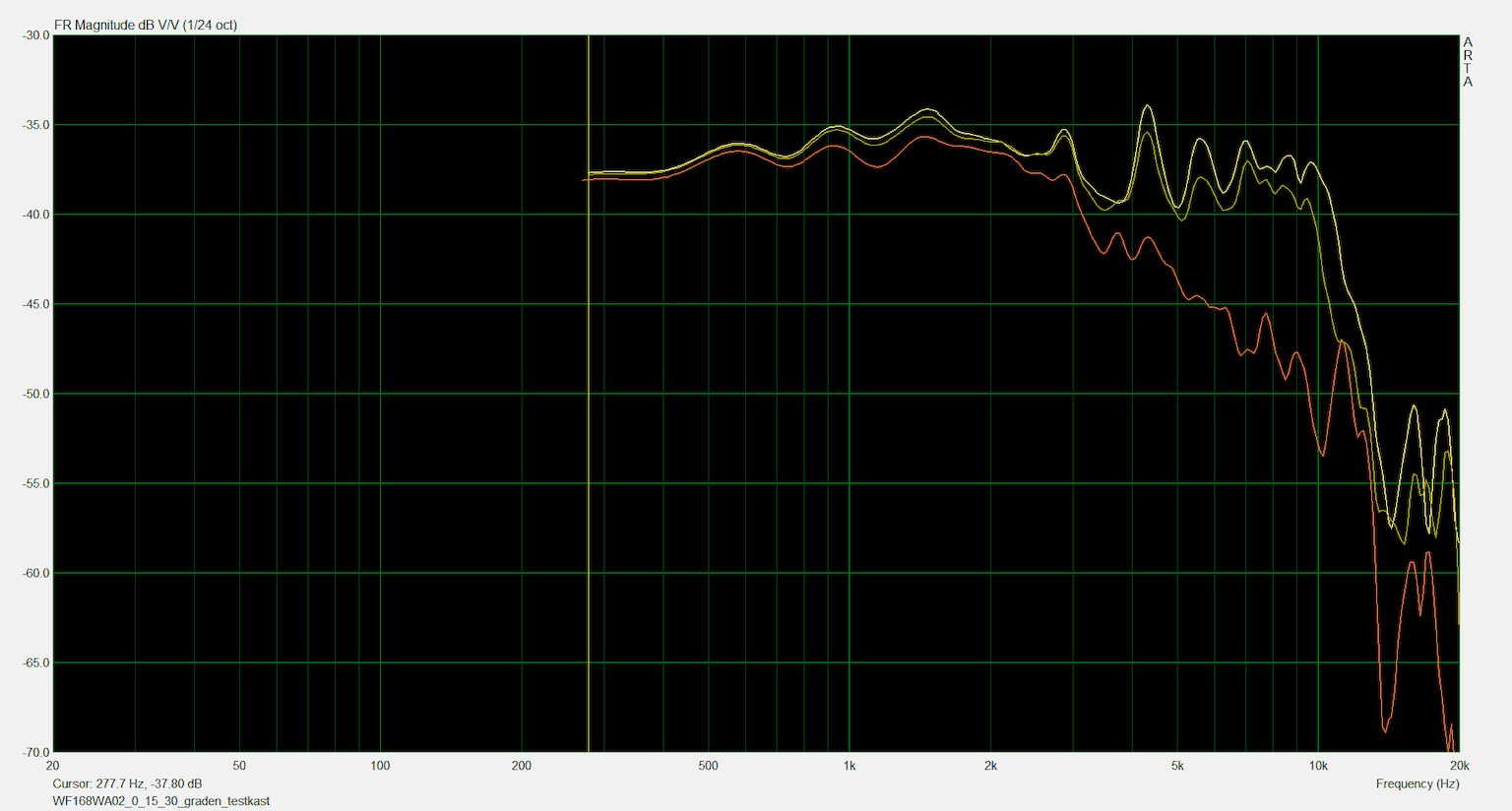

De kogel is trouwens door kerk! Woofer is definitief de WF168. Metingen gedaan in een 21.5cm breed testkastje van 7 liter.
Opgestapeld op een vloerstaander van 107cm, totale hoogte is iets van 140cm.
De metingen zijn dus heel erg quick en dirty, maar zien desondanks er goed uit.
Van de storing is bijna niets te zien, in ieder geval niet dat grote gat rond 700Hz (met bijbehorende energieopslag) dat de meting van HH laat zien.
Dat was mijn grootste zorg en die blijkt gelukkig onterecht
De breedte van de baffle pakt ook mooi uit, de brede dip laat zich goed opvullen door de bafflestep van een rechthoekige kast.
Dit smeekt er eigenlijk om om slap gefilterd te worden met een laag overnamepunt.

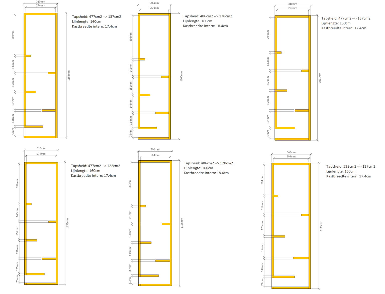

Ik heb nu een leuke sim gemaakt voor de WF168WA02 alleen zit ik nu met het probleem om dat te vertalen naar een bouwtekening.
De lijn is 170cm lang en loopt van 3.5*Sd -> 1*Sd
Wat is de beste manier om dat aan te pakken?
Is daar ook mooie tekensoftware voor?
Een enkel gevouwen TL gaat nog wel, maar met een labyrint (FuzzyTL bijv.) wordt het een stuk lastiger.
Een dynamiek monster gaat deze TL toch niet worden
Ik hoop op een overnamepunt van 2kHz, veel hoger wil ik niet gaan i.v.m. de resonanties vanaf 3kHz.
Maar dat is een probleem voor later.

Ik heb vandaag daarom eens Sketchup geprobeerd.
Vroeger heb ik wel eens wat met AutoCad gedaan, maar dit werkt toch echt anders.
De eerste paar uur was het dan ook tobben voordat de vaart erin kwam.
Maar...de aanhouder wint
De kast/lijn is groter uitgevallen dan de bedoeling was.
Vooral de hoogte moet echt minder worden.
Morgen verder aan de tekentafel
Maar een lijn uittekenen waarbij de maten onderling afhankelijk zijn brrr..

Ha die Wouter.
Bedankt voor het linkje, dat heeft mij eerder goed op weg geholpen met het tekenen
Ik ben nog steeds bezig, maar achter een ontwerprecept ben ik nog niet gekomen.
Het is zoals je zegt echt puzzelen.
Monnikenwerk vanwege al die buigingen in de lijn
Bij de 1e tekening werkte ik van boven naar beneden toe, maar dat is duidelijk de verkeerde manier.
Het eindoppervlak krijg je dan nooit goed.
Dat was les nr1
Ik teken nu van onder naar boven waarbij ik elke sectie (2 doorgangen) opnieuw blijf doorrekenen/tekenen totdat een optimum bereikt is.
Stapsgewijs werk ik zo verder naar boven toe tot de lijnlengte is bereikt.
De breedte en daarmee de diepte ligt min of meer vast, dus de enige echte vrijheidsgraad zit in de hoogte.
Een overzicht van de probeersels: De begin/eind oppervlakken zijn niet helemaal gelijk, maar één conclusie valt er in ieder geval uit te trekken.
Het veranderen van de breedte heeft vrijwel geen invloed op de hoogte, maar wel op de spreiding van de schotten.
Breeder maken -> schotten komen lager & dichter op elkaar te liggen.
Het ziet er naar uit dat ik de 106cm hoogte niet ga halen, zonder de lijn echt in te korten of het eindoppervlak kleiner te maken

Mooi overzicht! Breder maken heeft voor de lengte geen zin, breder is ondieper en daarmee pak je minder lengte (aangezien die ontstaat tussen het vouwen van voor naar achter)
Wel lekker eigenwijs dat jij in je eerdere schets 45 graden plankjes onderin toevoegd. Dit zou contraproductief zijn voor het filteren van hogere tonen. En je wilt alleen lage tonen uit de poort horen...
Het vouwen van een Lijn heeft ook nadelen, je raakt rond de afstemfrequentie ongeveer 2dB kwijt. Dat zie je in een simulatieprogramma natuurlijk niet als je dit niet kunt invoeren. Bij de presentatie van de eerste Pico Lino hadden ze ook de metingen aan de ongevouwen en anders gevouwen prototypes toegevoegd. Nu lees je daar eigenlijk nooit meer wat over. Ik kan me voorstellen dat een Fuzzy TL anders 'meet' dan een klassieke kastvariant van dezelfde TL.

Ik had, toen ik het artikel van de transMISSIONline onder ogen kreeg, al vragen over de manier hoe ze nou die pijplengte berekenen bij zo'n Fuzzy TL. Blijkt inderdaad nog een heel gedoe te zijn.wouter schreef:Mooi overzicht! Breder maken heeft voor de lengte geen zin, breder is ondieper en daarmee pak je minder lengte (aangezien die ontstaat tussen het vouwen van voor naar achter)
Ik maak een conventionele TL, maar ik was wel van plan de vouwen in de pijp min of meer af te ronden. Nu zeg jij, Wouter, -en het klinkt plausibel- dat dit de hogere tonen minder dempt. Dat zou betekenen dat er meer dempingsmateriaal in de pijp zou moeten. Hmmmmm
Ik gebruik een programmaatje van Leonard Audio om de pijp te berekenen. Daarmee kun je de pijp in segmenten verdelen en een hoek tussen de segmenten instellen, vouwen dus. Leuke feature, maar het heeft in de simulatie geen zichtbare invloed op de frequentiekarakteristiek.
Laatst gewijzigd door pappaleo op zo 21 sep 2014, 23:43, 1 keer totaal gewijzigd.
Ik zou het zo aanpakken: Het volume is 1.7* ((3.5+1)/2)*Sd = zeg 60 liter. De breedte is bekend zeg 20cm, de gewenste hoogte is zeg 1 meter. Er komen nog +/- 5 plankjes is 1 liter bij, dus de waarschijnlijke diepte (=61/10/2)=3,05*10 cm. Maak een tekening met de diepte =30,5 cm en start bij de opening. Het kan best dat de kast dan 105 cm hoog wordt, maar je zit direct dichtbij.

Bedankt voor het meedenken allemaal, dat waardeer ik echt
Het is alleen niet zo simpel als het lijkt heb ik ervaren.
De positie of liever gezegd de onderlinge afstand tussen de schotten varieert op de lijn.
Dat maakt het gelijk lastig om op voorhand te voorspelen of de lijn min of meer gevouwen wordt.
De lengte van een schot is dan immers van 2 factoren afhankelijk: positie in de lijn en kastbreedte/kastdiepte.
Wat je dus wint aan de onderkant, verlies je mogelijk weer aan de bovenkant.
De netto winst kan dan mager uitvallen.
De enige manier om echt hoogte kwijt te raken is door de simpelweg de lijn in te korten.
Jammer eigenlijk, maar aan de andere kan heb ik ook niet veel te klagen.
Ik ben nu bijna klaar met 2 ontwerpen met een lijnlengte van 1.5m, waarvan de effectieve lengte 2.14m is.
Nog een kleine opmerking over de 1e tekening van mij; beschouw dat maar als een hersenscheet
De kleine schuine schotjes onderin zullen meer kwaad dan goed doen zoals Wouter al aangeeft.
