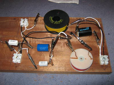

Vanavond ben ik begonnen aan de testfilter plank. Zoals op de foto is te zien zitten de componenten vast met krokodil bekjes, op deze manier kan ik straks snel meten, aanpassen, meten etc. De topologie is 2e orde elektrisch met een L-pad netwerk voor de tweeter:

Berichten: 9198
Re: Project 01: 2-weg Scanspeak/Vifa
volgens mij loop je voor :rofl:

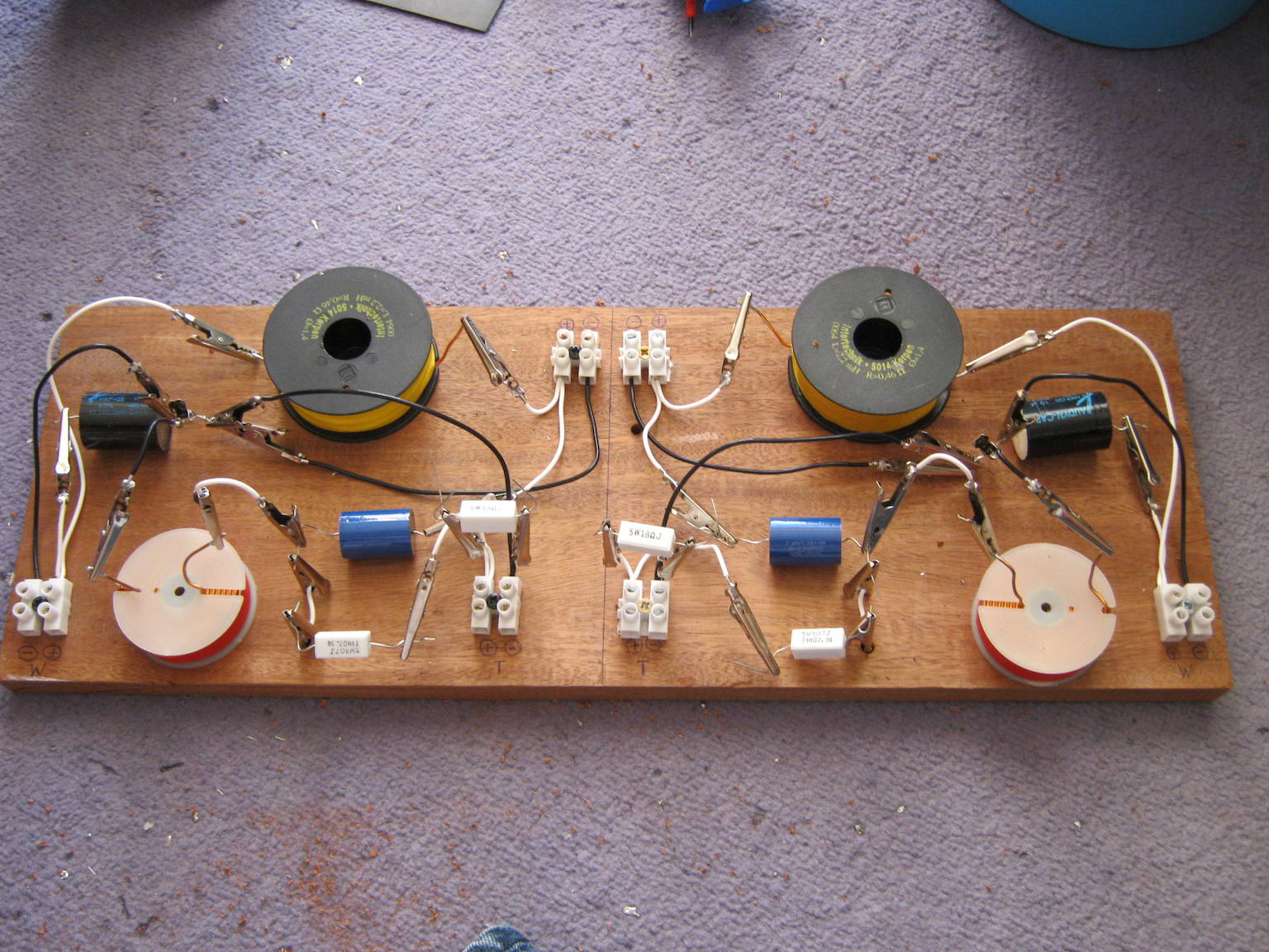

De filter testplank is klaar, twee complete 2-weg elektrisch 2e orde filter met L-pad op één hardhouten plaat:
Berichten: 28471
Ik mis de bougiekabels! :mrgreen: :mrgreen: :mrgreen:
Berichten: 14140
Ik zet niet alles op de foto natuurlijk... Ik heb wel zin om deze filterplank in gebruik te gaan nemen, nu is het echt makkelijk tunen geworden.
