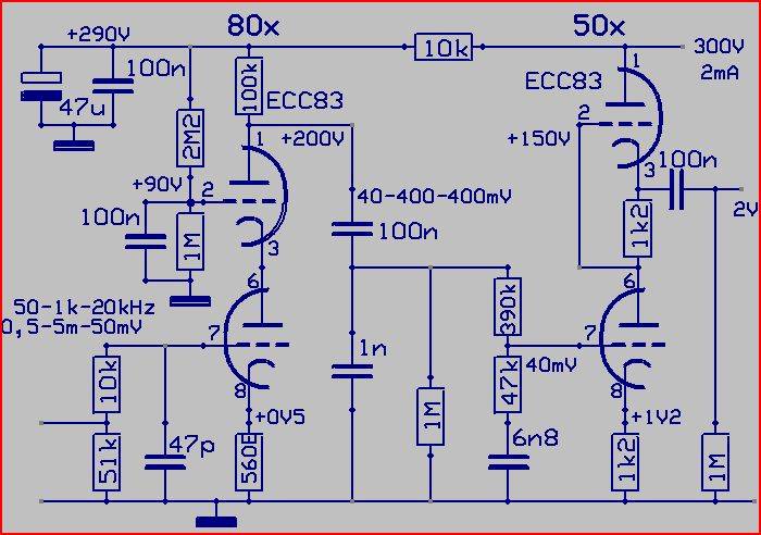

Hier weer een update.
Veel plezier ermee ;)
@Aat
Interessant buisjes!!!
Die houden we even in gedachte.
Hoewel ze ook een beetje makkelijk te krijgen moeten zijn.

Op papier een prima schakeling maar ik ben bang dat deze in de praktijk lastig stabiel te krijgen is, bij hoge frequenties gaat de tegenkoppeling richting de 60dB en dat vraagt om problemen. Het lijkt me een goed idee om de totale gain vanaf 2KHz te temeperen met 6dB/octaaf, nadeel is misschien dat de nauwkeurigheid van de RIAA wat minder is.
Waarom R5 zo'n hoge waarde? een rooster stop weerstandje van 1K lijkt me prima.

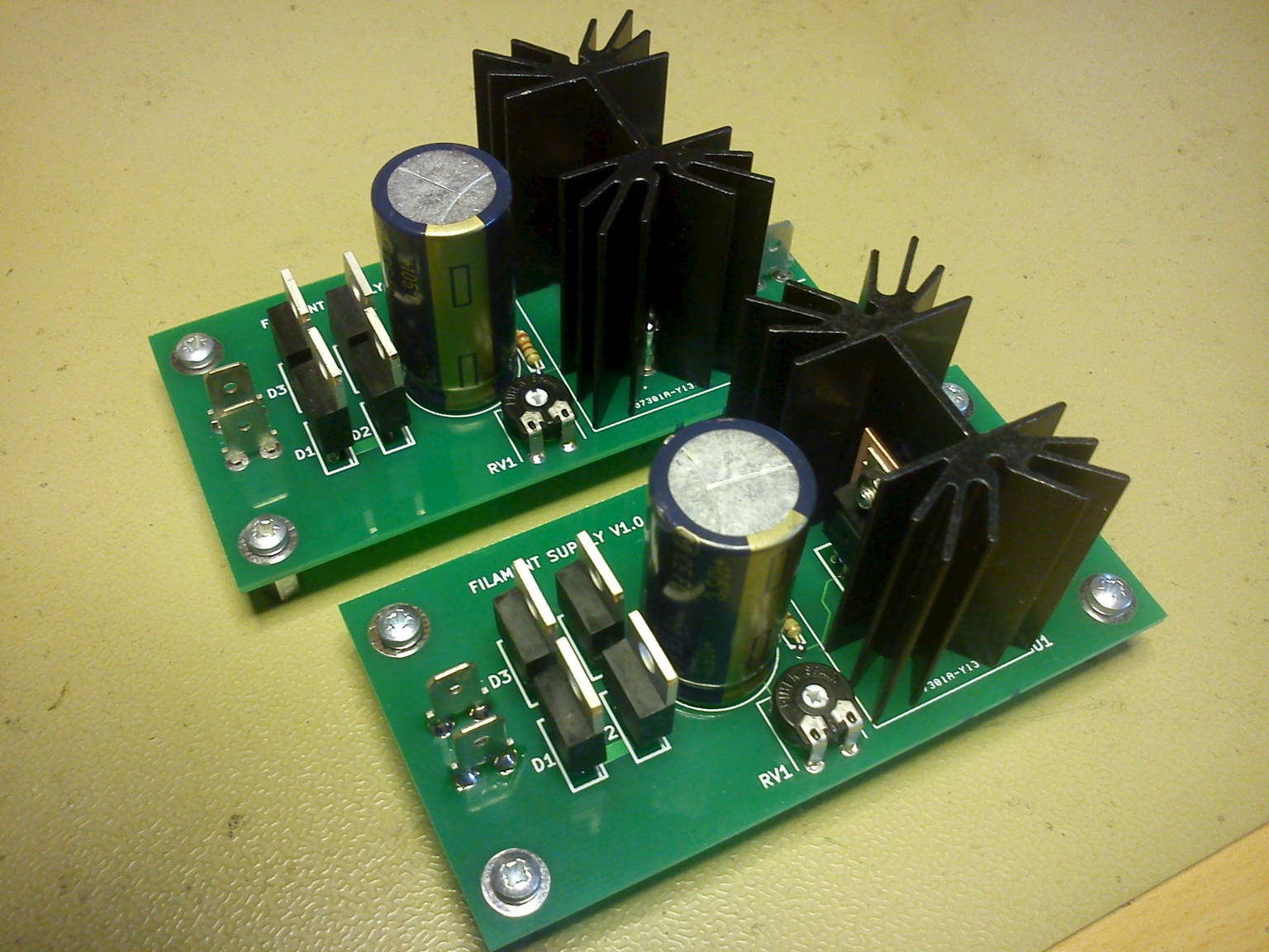

Hoe krijg ik een mooie stille 12,6 volt op de buizen?
Berichten: 15172
Re: Eenvoudige Phonepreamp Met ECC83
Met een mooie regelaar Theo. Hier staat nog LM350, heb zelf de LM1084 gebruikt (5A). Heeft dezelfde pinbezetting en instelling.
Printje ziet er zo uit:

Waarom R5 niet zo'n hoge waarde?
Kantelpunt ligt daar op ruim 40kHz (meen ik uit het hoofd).
Goed genoeg om zo hoogfrequente rommel een beetje weg te halen en toch je bandbreedte te houden.
(persoonlijk zou ik nog een ferrietje of spoeltje in serie zetten)
Wat betreft de tegenkoppeling doe je daar niet veel aan.
Dat krijg je als je een RIAA actief gaat corrigeren.
Normaliter is dat volgens mij niet zo'n probleem

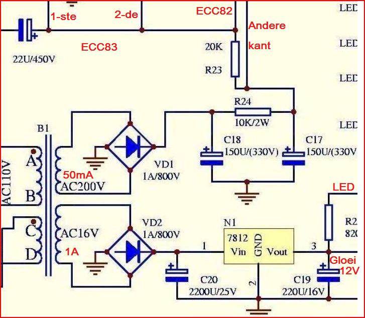

De voeding voor het gemodificeerde yaqin ontwerp is zeer eenvoudig.
