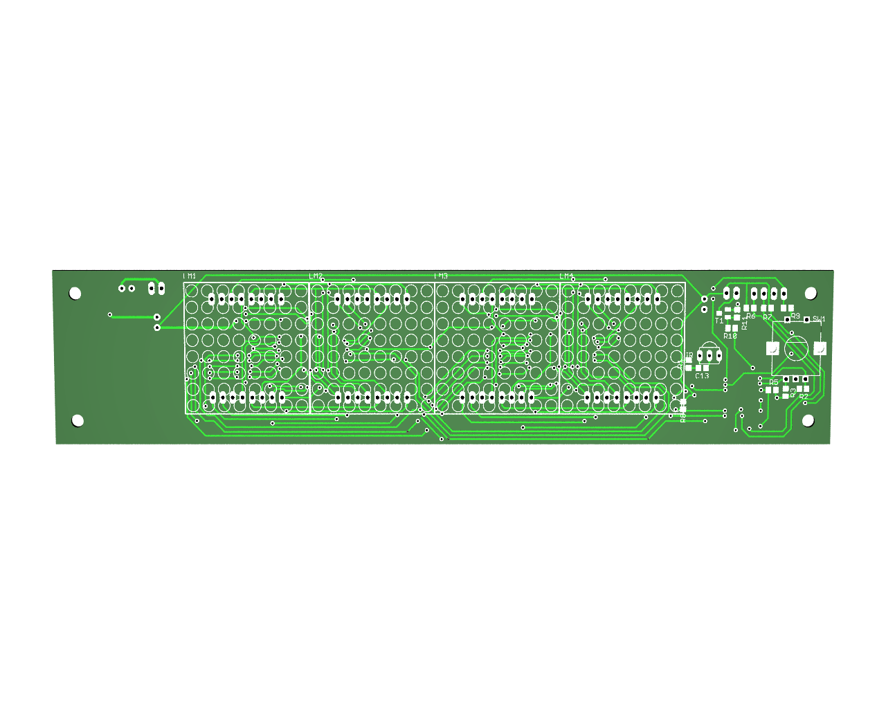

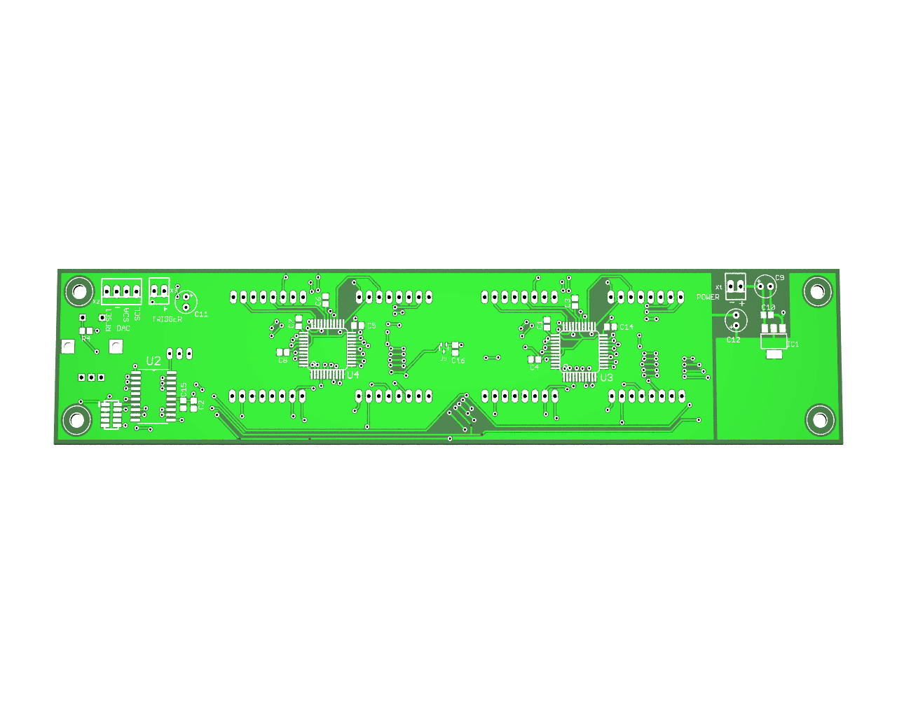

En de layout voor het controller printje. Aan de voorkant ruimte voor vier 8x8 led-matrix displays. Deze worden aangestuurd door twee MAX6960 leddrivers. Deze twee zijn gekoppeld zodat voor de aansturing 1 groot display van 32x8 pixels ontstaat. Elke MAX6960 stuurt 2 led-matrices aan.
Verder nog ruimte om een IR-ontvangertje en een rotary encoder te monteren.
De aansturing van de dac en de displays en de overige randapparatuur gebeurt door een LPC812 van NXP. Dit is een ARM Cortex M0+ microcontroller. De helft van de prijs van een vergelijkbare Atmel maar dan met een 16/32 bits architectuur.
dat wordt een leuke kit! :goeie: chapeau!
Zo naar de print kijkende en als ik hem zelf zou assembleren voor een project.......
Zou het niet handig zijn om de 4 matrixen een stuk naar links te schuiven? Links is nog ruimte en dan krijgt je namelijk meer ruimte tussen de meest rechtse matrix en de rotary encoder zodat men daar ook een grotere knop op kan zetten. Of kun je een molex plaatsen zodat je kunt kiezen encoder op de print of los. Dan heb je als gebruiker van de kit meer vrijheid in het ontwerp van het frontpaneel. Bv een vierkantig front: display met de draaiknop er midden onder.
Heb je al eens gekeken in 3D of door de afmetingen van de matrixen en de rot-encoder dat op 1 print samen wel gaat lukken ivm montage tegen een frontpaneel aan? Ook ivm als je nog een 'venster' van gekleurd plexi wilt toepassen.
Is naast de trigger aansluiting een aparte mute aansluiting niet ook wenselijk (ook al heb je geen mute relais op het dac printje, dacht ik)?.
Als ik het goed zie is de LPC812 dus SMD: ik zal er wel overheen kijken op de print: zit daar nog iets bij om dat ding te flashen met nieuwere firmware? want even een chip omruilen is er niet meer bij. Men moet jou dan de hele print sturen.....? of wordt je firmware zo rocksolid en in 1 keer definitief dat een upgrade niet nodig is.......als ik even aan de AFDAC2 denk zou je nog wel eens wat suggesties uit het veld kunnen krijgen :-)
Omdat je minder verschillende spanningen nodig hebt voor de DAC: op de trafo/psu print een kleine standby voeding al mee opnemen en relais om de hoofdvoeding via de trigger aan te sturen?
Je zult het allemaal wel al in overweging hebben genomen, zie het dan ook vriendelijke suggesties.

Bedankt voor de complimenten en de (opbouwende) kritiek.
De rotary encoder past er nog naast. De matrices kunnenniet verder naar links, ik heb nml. een stukje print nodig voor de koeling van de LD1117. Het is altijd mogelijk de encoder met losse draden op de print aan te sluiten.
De LPC812 wordt geflashed en debugged met een 10 polige miniheader naast het ic. Dat heeft idd. als nadeel dat je hem niet los kunt opsturen. Eerst goed de code laten uitkristaliseren dus. :lol:
Deze arm microcontrollers zijn zoals zoveel moderne componenten alleen in smd verkrijgbaar. In theorie kun je met een usb naar serieel ic-tje ook via usb flashen maar ik wil het simpel en stupid houden.
Encoder: kuch, ja, draadjes in de gaatjes solderen, hoe simpel kan het zijn. Ligt zo voor de hand.....shame on me.
Schiet mij nog iets te binnen dat je zou kunnen overwegen......de AFDAC kan als multichannel door het leven maar daar hangt een prijskaartje aan en wellicht dat menigeen met een goedkopere en alleen single ended uitgangen ook goed kan leven. Als je de geheugenruimte voor firmware het toelaat: je zou het zo kunnen opzetten dat je niet een DAC maar meerdere (tot 4?) DAC prints kunt aansluiten en dan gezamenlijk het volume en mute bedienen met 1 controller.

Bericht door knuisje »
Zou in theorie wel kunnen maar dit wordt een eenvoudige budget dac.
Edit: eigenlijk wel een goed idee. Ik heb het verwerkt in het ontwerp. :D
