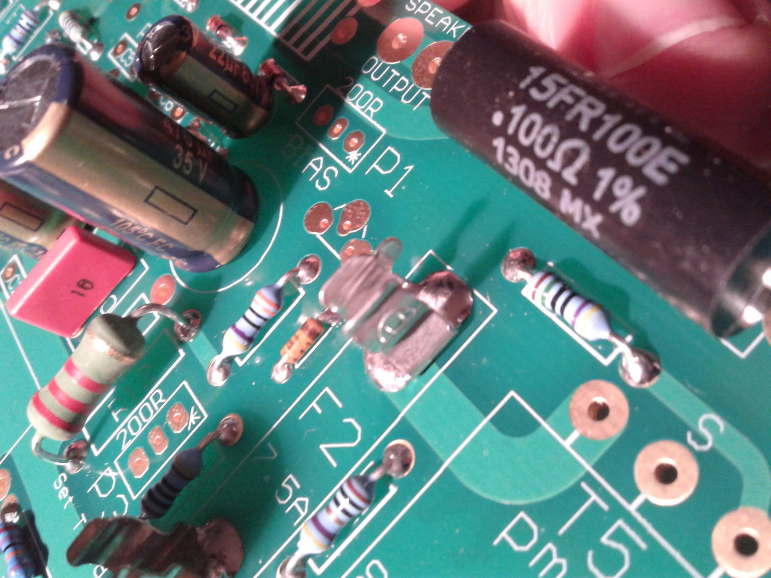

Klopt het dat die ohmite weerstanden 100 ohm zijn? In de beschrijving staat 0R1 ( wat dat precies betekent weetik ook niet)
0R1 is 0,1 OHM

Op de ohmite staat .100 ohm wat ik aanzag voor 100
Dus die mox zal ik ook welover het hoofd gezien hebben

de fuse clips hebben een soort klein flapje aan een kant. de fuse is net te lang en past daar niet tussen. als je dat flapje ombuigt past het wel (zie foto)

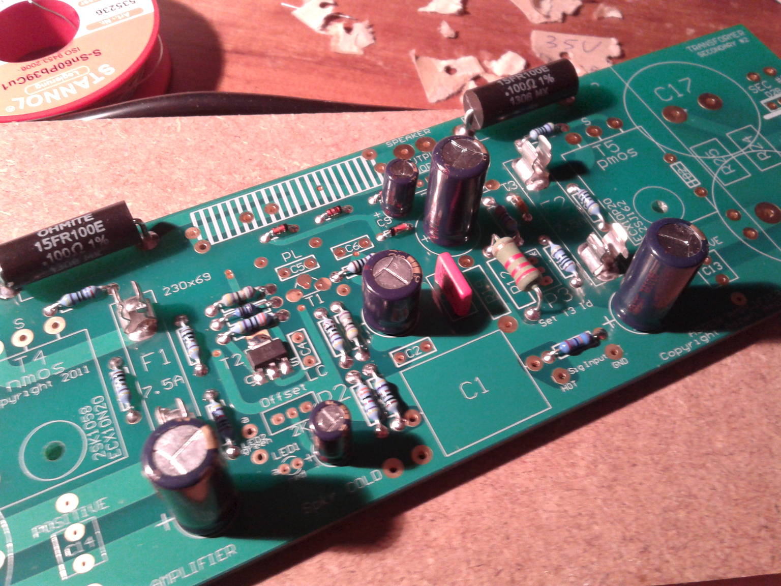

verder vraag ik me af hoe het zit met die volgorde van monteren. zoals het beshreven staat moet je uiteindelijk kleine priegeldigetjes tussen grotere componenten monteren...
Trimpots gemeten aan buitenste pootjes 4 stuks van 200ohm (eentje meet 185... )
2 stuks 2K ohm en 2 stuks van 0,5 K ohm (waar deze laatste 2 moeten ben ik nog niet achter.
Al met al gaat het aardig vlot. Met 35w aan aoyue soldeerbouw heb ik het idee dat ik soms wat tekort kom, misschien te maken met de hele smalle tip.

Wacht even met de trimpots te monteren voor P3 moet je de 500 Ohm nemen dacht ik.Ga het even opzoeken voor je.
Ik zou gewoon R26 gebruiken voor R19
de plekken die moeilijk te solderen zijn zit een hele lap koper aan vast over de hele lengte van de pcb, dat zuigt aardig wat warmte weg. alleen pootjes die op dat vlak uitkomen zijn lastiger.
trimpots zitten nog niet vast, R26 wel die R19 komt nog wel, bestel ik wel mee met de C1 caps
Voor P3 zou ik de 500 OHM trimmer nemen,heb er die toen extra bij gedaan omdat bij mijn FetZilla de 500 Ohm trimmer een beter regel bereik had om de beoogde 24 a 25V te halen over R12.

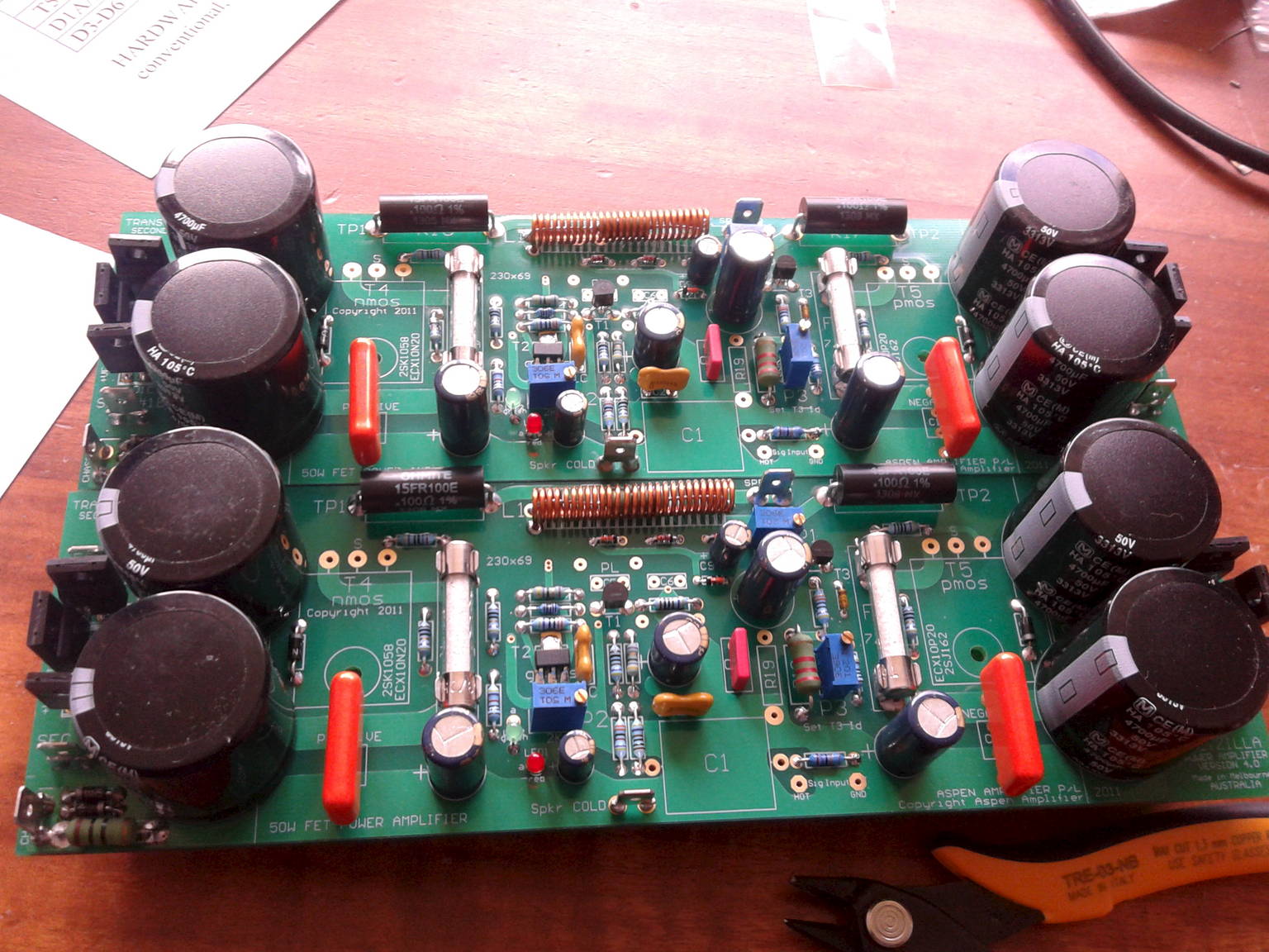

bijna alles zit er op, behalve de fets
veder mist nog C1, R19 en pl (100 ohm toch?)
R20-21 moeten nog vervangen worden omdat die een stukje boven de pcb moesten zweven en ik ze al flush gemonteerd had.
