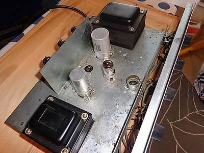

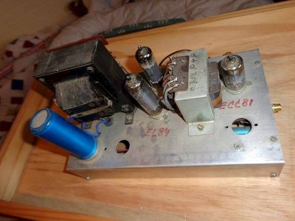

Ondertussen nog een paar andere dingen gevonden vooral deze lijkt me wel een mooie optie:
ontbreken een paar buisjes maar wel mooie trafo's
trafo's wat minder mooi maar wel met de goede buizen.

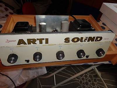

Lampje
Berichten: 96
Lid geworden op: di 06 apr 2010, 9:19
Re: Goede donoren voor Buizen gitaarversterker?
Bericht door Lampje »
Heeft niets met Artisound te maken.
Het merk is Jennen, iets Japans zoals Bocama en Wembley dit is een pp ampje
hrscharft
Berichten: 1507
Locatie: Delfzijl
Bericht door hrscharft »
Jennen Jam-20 idd maar kan er helemaal niets over vinden.

daniel
Berichten: 1458
Locatie: Eindhoven
Bericht door daniel »
lijkt me geen PP. Zo te zien zit er maar 1 eindbuis op (en twee voorversterkerbuisjes, die buisvoet met mogelijkheid voor een afschermhuls)
niet goed gekeken, eindbuizen zitten achter het schotje...
hrscharft
Berichten: 1507
Locatie: Delfzijl
De grote hamvraag..
is het wat en wat is het waard?
Tnx
daniel
Berichten: 1458
Locatie: Eindhoven
ik heb een stereo versterker staan van Jennen. PP-EL84. Die is prima, kwalitatief zeker vergelijkbaar met Bocama/Lafayette. Dus als de trafo's goed zijn, is dit zeker wat.
De voedingstrafo zal ook voor 220V bedoeld zijn. Deze zou licht onderbemeten kunnen zijn, maar dat hangt er van af wat je er aan hangt natuurlijk, en de specs van die trafo.
hrscharft schreef:
De grote hamvraag..
Tnx
Zonder te weten welke buizen en of de trafo's niet stuk zijn(zien er mooi uit),valt er moeilijk wat van te zeggen.
Vermoed dat die versterker ergens achterover in een kast met LS onderin heeft gezeten,wegen het schot om de elco's niet op te warmen door de buizen.Zou best zo een gitaarversterker kunnen zijn.
