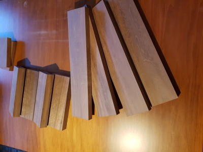

Eind vorig jaar heb ik een nieuw blok hout gehaald en deze in planken gezaagd.

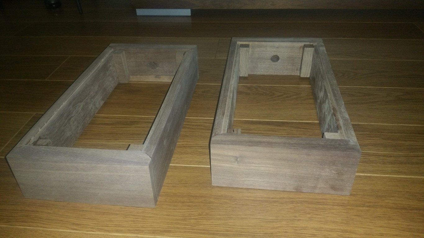

Na wat frees en schuurwerk kon het lijmen beginnen.
Vanmorgen vroeg begonnen in een veels te koude schuur maar ben aardig op weg.
weer even de frees er langs en we kunnen aan het metaalwerk beginnen :)

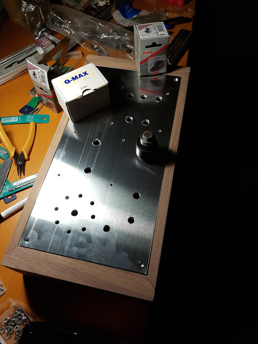

Gisteren begonnen met meten en tekenen van de boven platen.
De platen komen bij aluminium op maat vandaan.
Vanmiddag de eerste platen geboord en morgen gaat de trekpons er door heen.

Ja het zijn mooie ponsjes, iid Ruko maar ook Greenlee.
Lekker stevig met lagers.
Gebruiken jullie ook snijolie?
Berichten: 15178
Re: Kleine Ceasar
Met ponsen? Ja. Heb het ook wel eens zonder gedaan, is denk ik niet zo noodzakelijk zoals bv bij draad snijden.

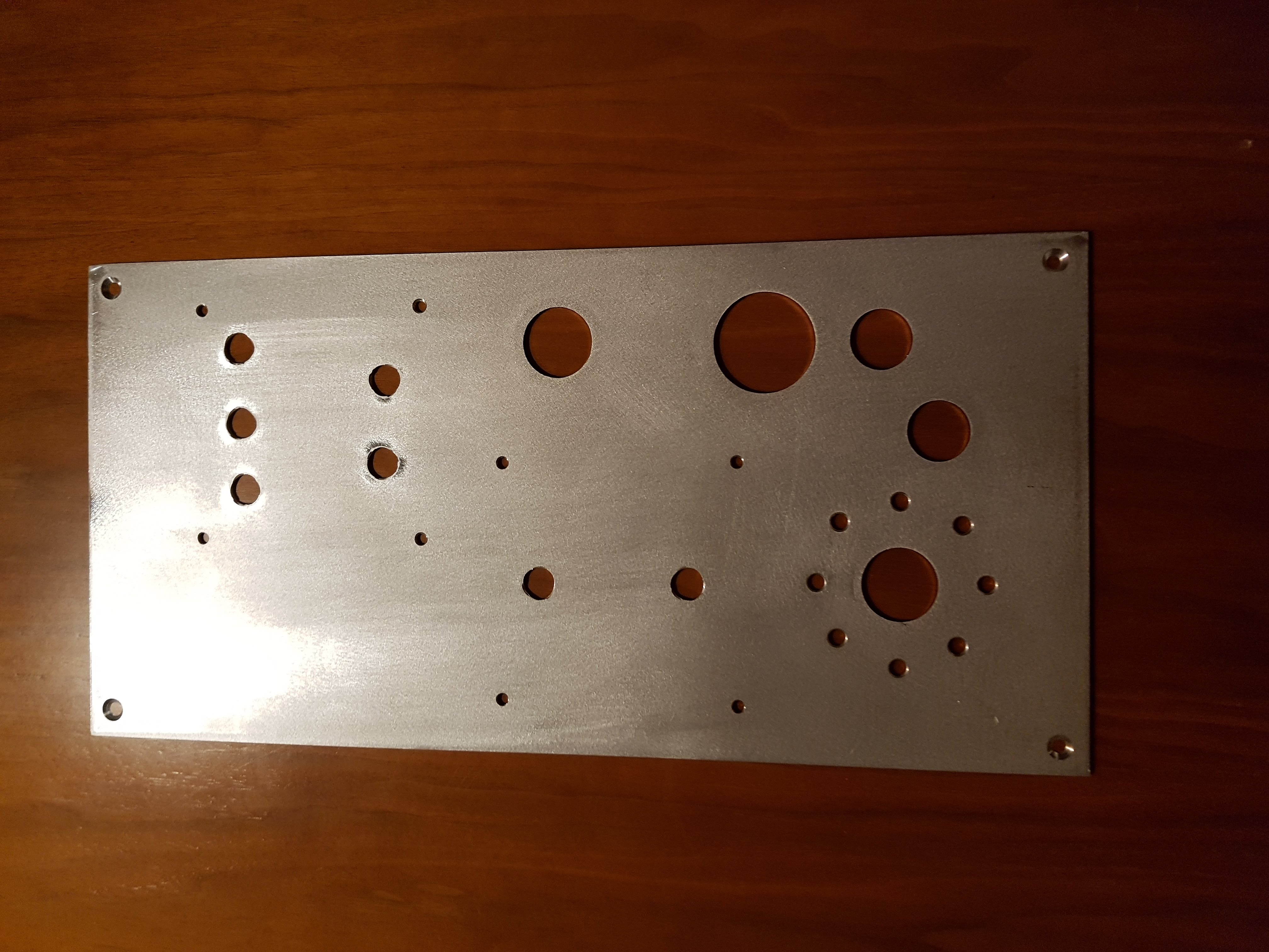

Vanmiddag heb ik de grote gaten erin getrokken.
Ook heb ik het licht geschuurd zodat de grondverf erop kan.
Met een beetje geluk heb ik daar morgen tijd voor.
Verder moet ik alleen voor de speakeraansluitingen nog gaten maken.
De minder mooie gaten zijn voor de tule die voor de draad doorvoer bestemd zijn.
Ja, altijd doen! En in alu zeker (vreten). In alu gaat spiritus eigenlijk nog beter. Wel je gereedschap daarna invetten, anders roest het snel.

voor alu gebruik ik snijolie. Werkt duidelijk beter dan droog. Maar ik pons niet, ik boor alles. Dat is in alu geen probleem eigenlijk.

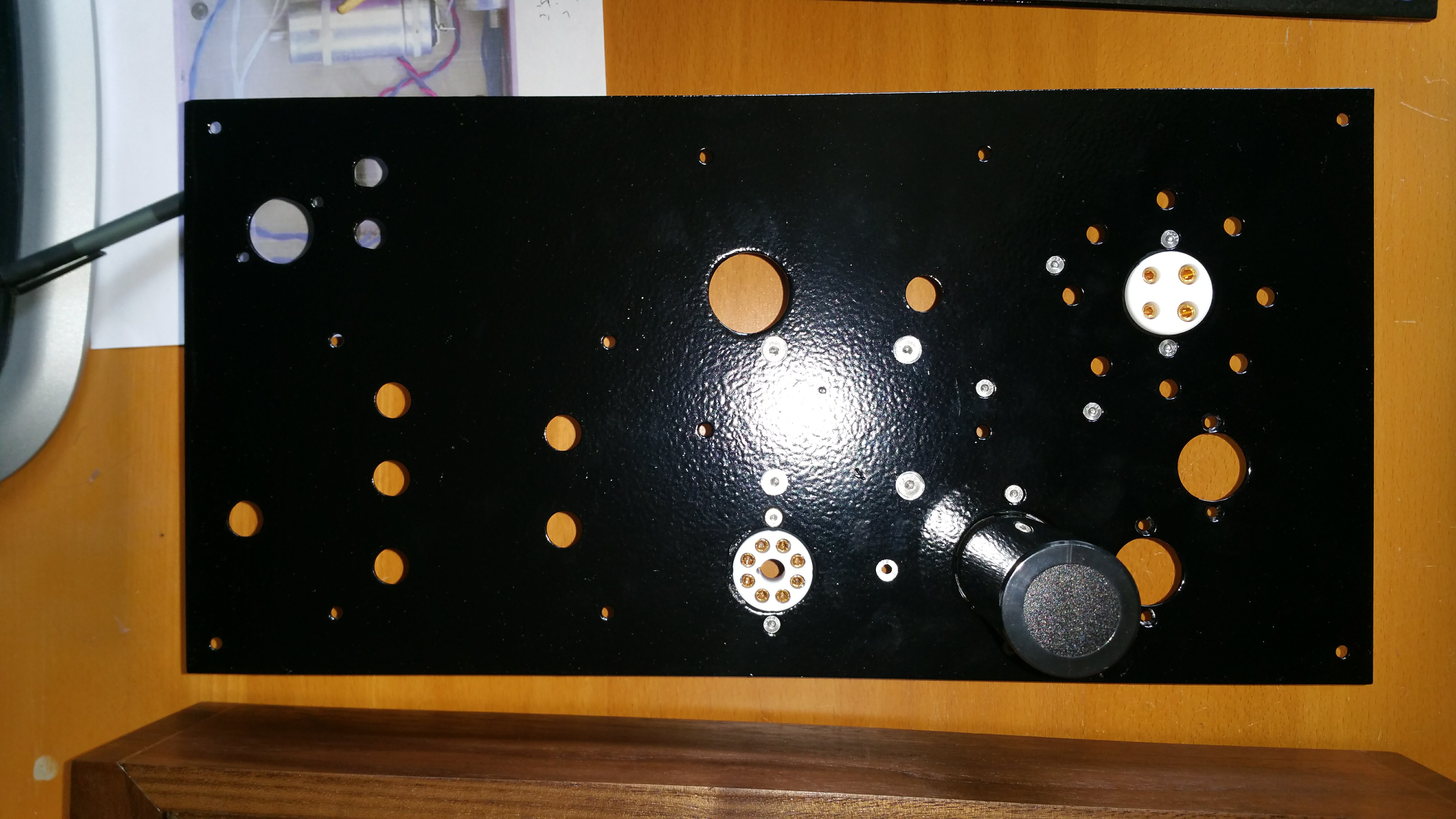

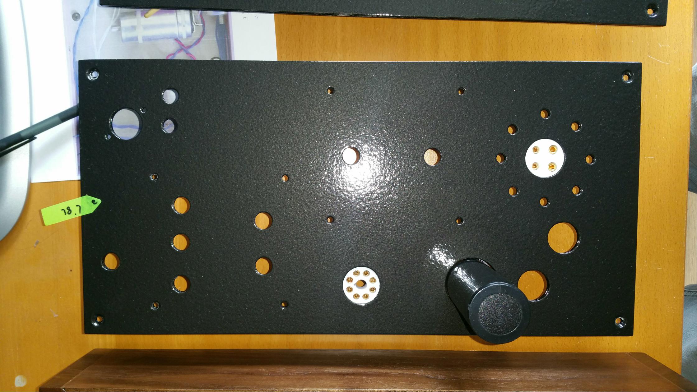

Net het eerste laagje grondverf gedaan.
Heb helaas vergeten mijn rollertje pluis vrij te maken.
Maar voor een eerste laagje niet slecht.

Het tweede laagje zit er inmiddels ook op.
Morgen verder met zwarte hamerslag.
Met een beetje geluk heb ik ook nog tijd om een tweede laag op het hout te zetten.

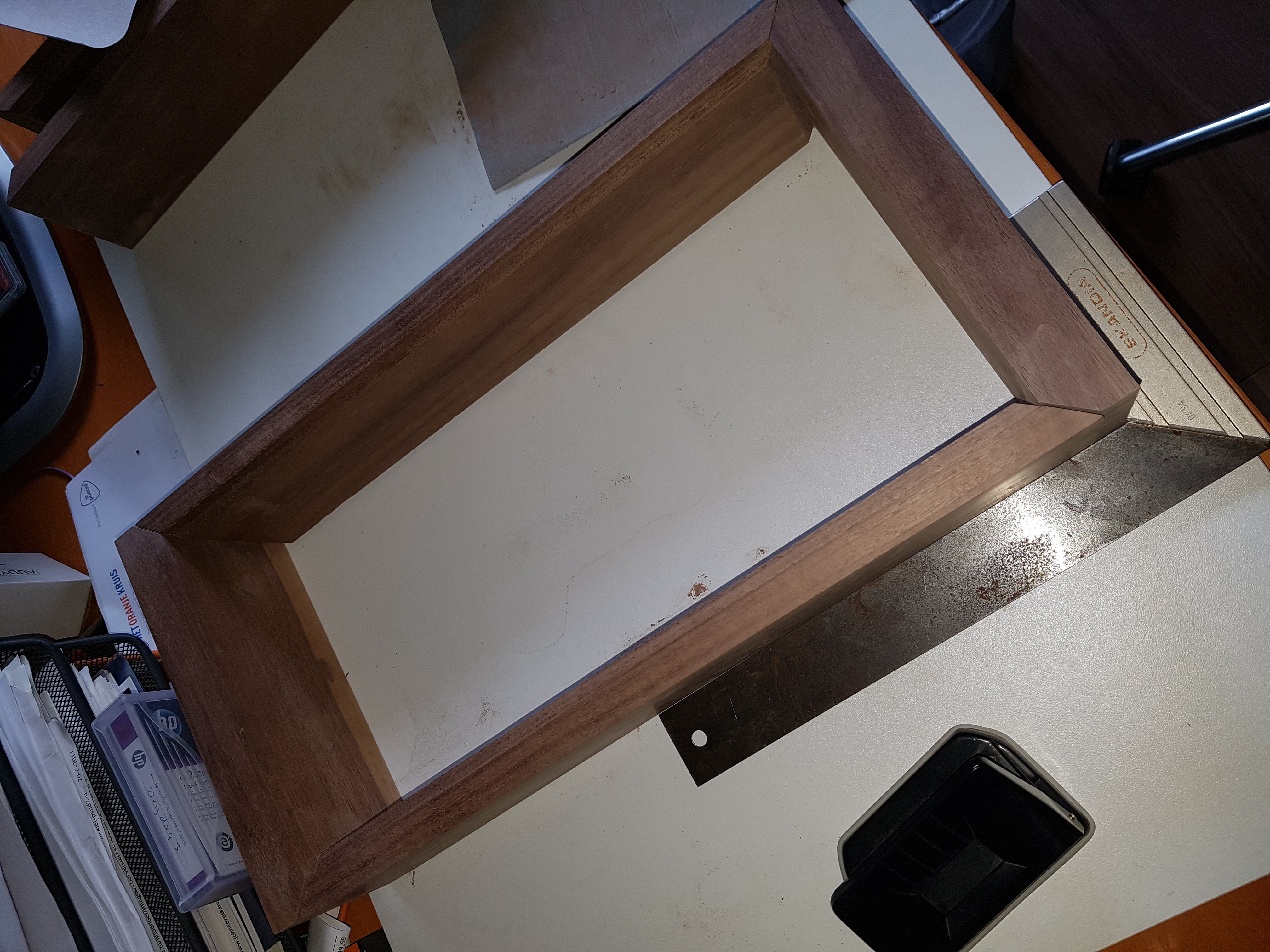

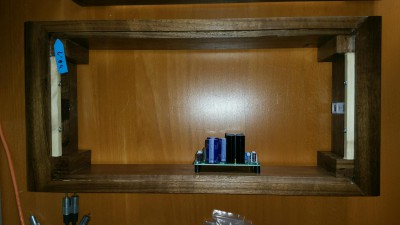

Eindelijk deze week weer eens wat kunnen doen.
Twee weken goed ziek geweest dat heeft alles toch wat vertraagd.

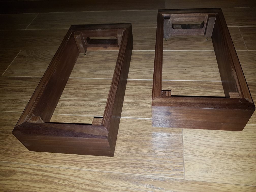

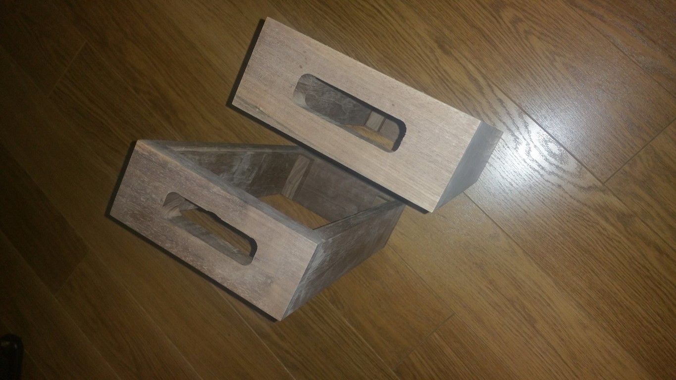

Na de meerdere lagen verf wilde het toch niet zo mooi meer in de kast passen dus moest er toch nog gefreesd worden in een al gelijmde kast.
Dit was best een uitdaging, de iets wat lelijke stukjes komen toch onder de plaat te zitten.
De bovenplaat is dubbel uitgevoerd zodat ik zo veel als mogelijk de schroefjes kan verstoppen.
Nu is het nog wachten op wat post uit China, ik kwam net wat buisvoetjes te kort (stiekem in een ander project gebruikt).

Re: Kleine Ceasar
Met zulke mooie trafo's zou ik de bodem van plexiglas maken en er een spiegel onder leggen :D
gervenja
Berichten: 660
Re: Kleine Ceasar
Bericht door gervenja »
Ha Peter,
de trafo's komen gewoon boven op.
Misschien dat ik wel een webcam voor je kan regelen voor de smoorspoel en de cap's. :rofl:
