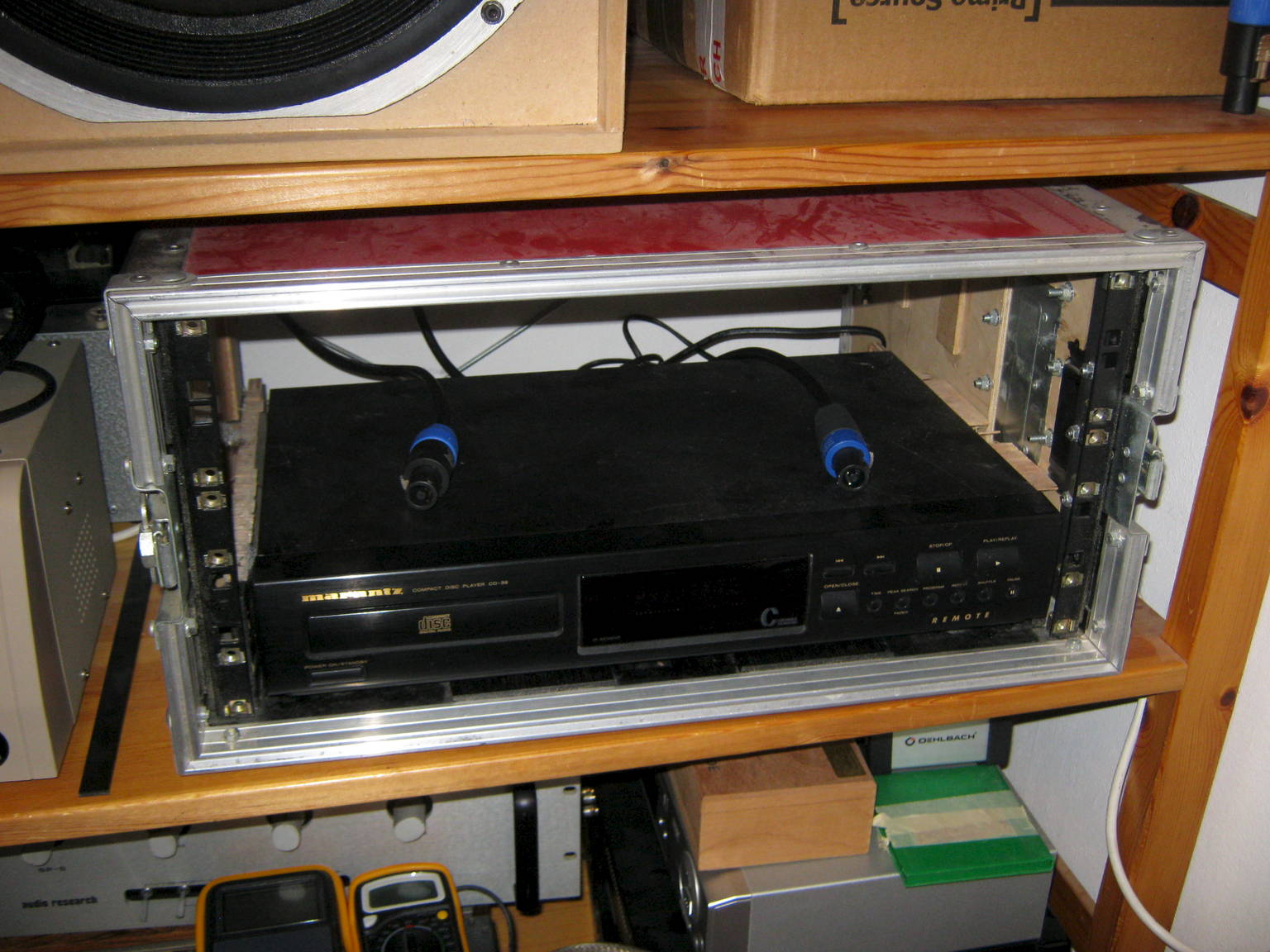

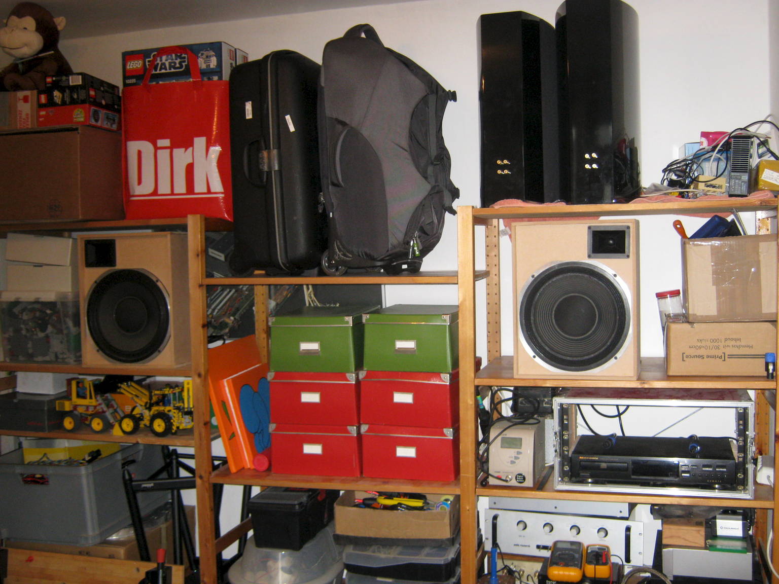

De kasten zijn inmiddels verplaatst van de slaapkamer naar mijn 'hobbyhok', zie foto's. Nu is de lege plek in de flightcase nog in afwachting van de Stageline versterker. Als de versterker er straks is, dan kan het echte afstemmen van het filter beginnen. Ik hoop klankmatig in de buurt te komen van een goede hifi speaker, maar dan dus met veel meer rendement en hogere SPL max. Als ik dan tevreden ben wil ik deze kastjes ook wel een keer demonsteren op een luisterdag.
De cd-speler is trouwens een eenvoudige Marantz CD-38.

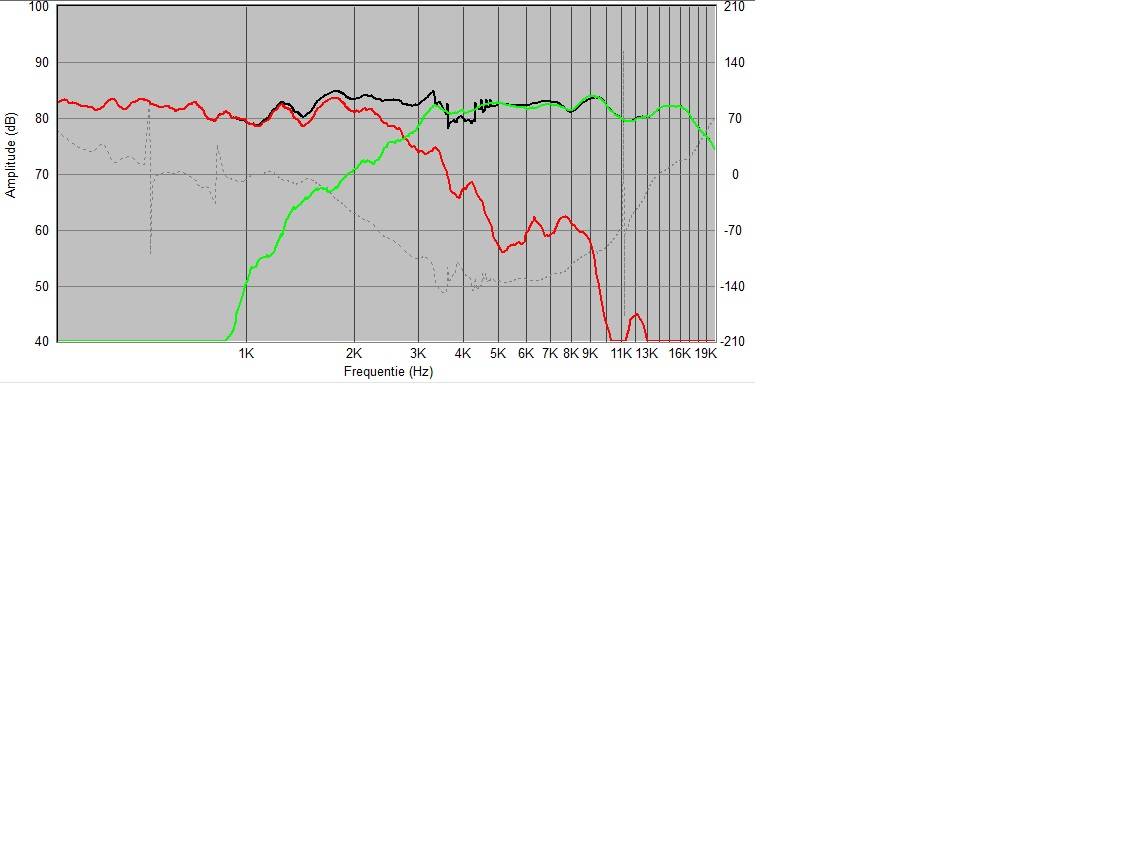

Op zich zou het mooi zijn om de woofer inderdaad niet te filteren, ware het niet dat je niet alleen een probleem hebt bij 8Khz maar ook bij 12Khz. Daar zit ook een bult!

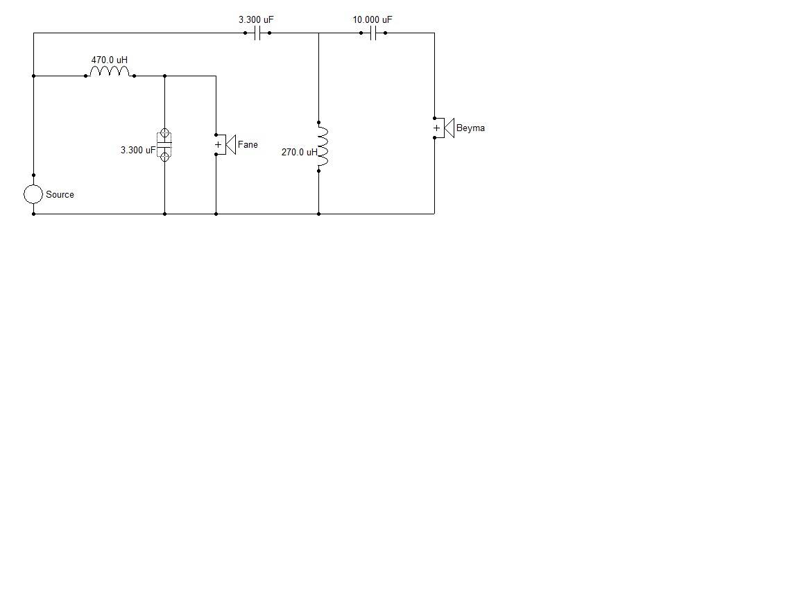

Ik bedenk met net dat een notch in dit geval niet gaat werken omdat de woofer ongefilterd is, de tweeter "ziet" de notch namelijk ook!
Berichten: 33828
Re: Oldskool 2-weg met Fane en Beyma
een serie notch toch wel:
Berichten: 28480
Volgens mij wou Walt niets in serie met de woofer hebben.

Als ik een condensator parallel zet (bijv. 3.3uF) en dan 0.47mH in serie, dan heb ik toch eigenlijk gewoon een 2e orde filter met hoog kantelpunt gemaakt?
Zie hieronder schema en bijbehorende responsie. De output bij 8 kHz is nu circa 20dB onder de tweeter, dat lijkt me voldoende toch?
Kan zeker ook. Ik zou even kijken bij welk type oplossing je de beste fase aansluiting met de tweeter hebt.
Ik werk met zoiets graag van ingewikkeld naar zo simpel mogelijk. Dus ik zou met de notch beginnen en dan kijken hoe zich dat verhoudt tot het simpele tweede orde netwerk. En last but not least: luisteren!

Berichten: 17581
Je hebt toch nog een oude Lindemann liggen? :mrgreen:
Berichten: 14144
Een beetje oplettende lezer had natuurlijk al wel gezien dat die Lindemann versterker in de huiskamer staat te spelen op het mid/hoog van de open baffle's...
Afgezien daarvan, zo'n setje Fane 12 inchers vraagt gewoon om een oude afgetrapte ragbak van een PA versterker. Dan moet je niet komen aanzetten met een hifi versterker.
Berichten: 17581
je had toch een extra versterker gekocht bij d-audio?
Berichten: 28480
Auw........
Berichten: 14144
Een beetje oplettende lezer had natuurlijk wel gezien dat die 4-kanaals Daudio versterker nodig is om het laag van de open baffle's aan te sturen :lol:
Ik plaats al die foto's niet voor jan doedel jongens, hup ga eens beter lezen/kijken... :mrgreen:
Laatst gewijzigd door Walt op ma 25 nov 2013, 20:38, 1 keer totaal gewijzigd.
Berichten: 17581
tja,ik val volledig door de mand..... :rofl:
Berichten: 28480
Ja, je hebt een mooie cd speler gemist....... :lol:
