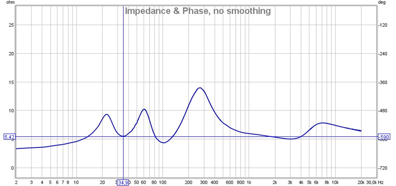

Topic toch nog even omhoog halen, ik knoei nog steeds met het filter.
Van de eerste momenten dat ik de center in gebruik nam, vond ik de vrouwenstemmen een goede verbetering tov mijn vroegere focal cc800v, maar de mannenstemmen misten wat diepgang.
Als ik mijn metingen bekijk, vermoed ik sterk dat er iets scheelt met het filter van de woofers. Volgens het originele ontwerp is deze samengesteld uit een spoel van 7MH en een condensator van 68uf.
Ik heb zelf een spoel van 6.8mh gebruikt, maar zoals je kan zien ligt het crossoverpunt in dit geval rond 220hz. Volgens het originele ontwerp zou dit op zo'n 330hz moeten liggen.
In de grafiek zie je ook hetzelfde resultaat met een spoel van 4.7mh. Het crossoverpunt ligt in dit geval op zo'n 250hz.
Als ik een tekstboek 2de orde filter bereken voor de woofers op een x-over van 330hz, kom ik eerder uit op een waarde van 3,5mH voor de spoel. Zou het kunnen dat de makers het zo verkeerd hebben of maak ik ergens een gigantische blunder?
Ik moet er wel bij vermelden dat deze metingen in-room zijn (akoestisch behandelde HT ruimte).
