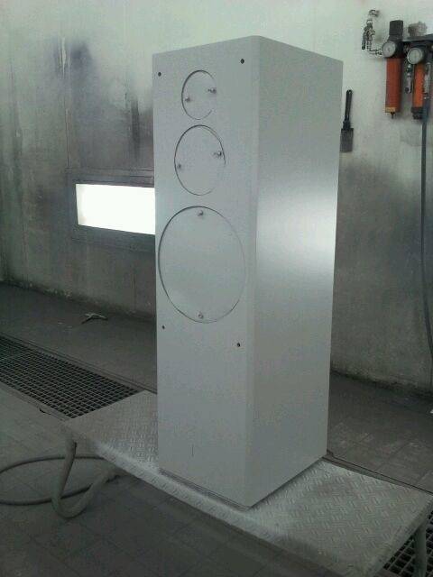

Een ervaring rijker, we gaan weer verder. De frontjes bekleden, de kasten worden gespoten, filters solderen....
Berichten: 9199
Re: Visaton Conga - in progress

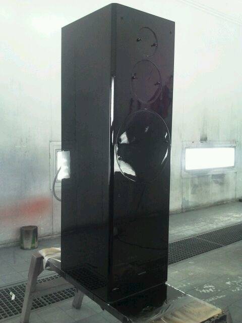

Frontjes zijn klaar, kasten zijn zwart metallic gespoten....

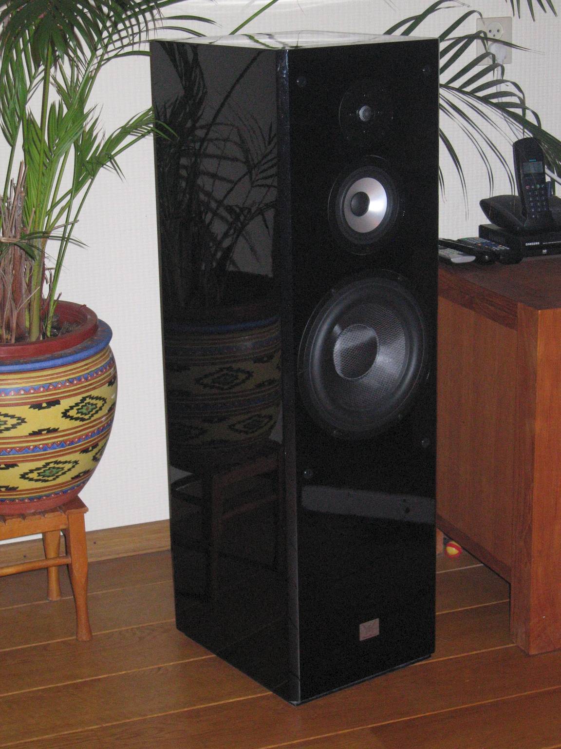

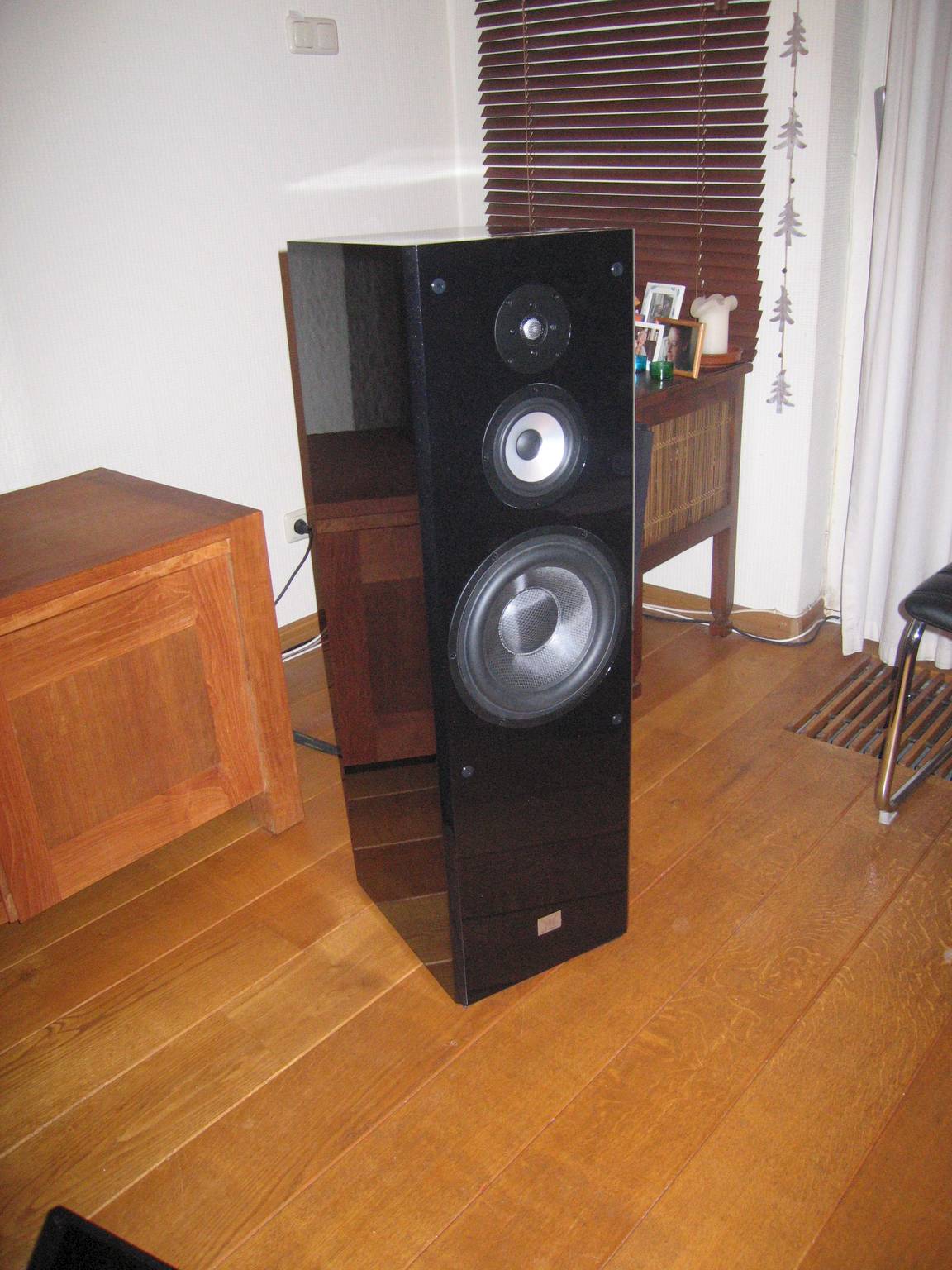

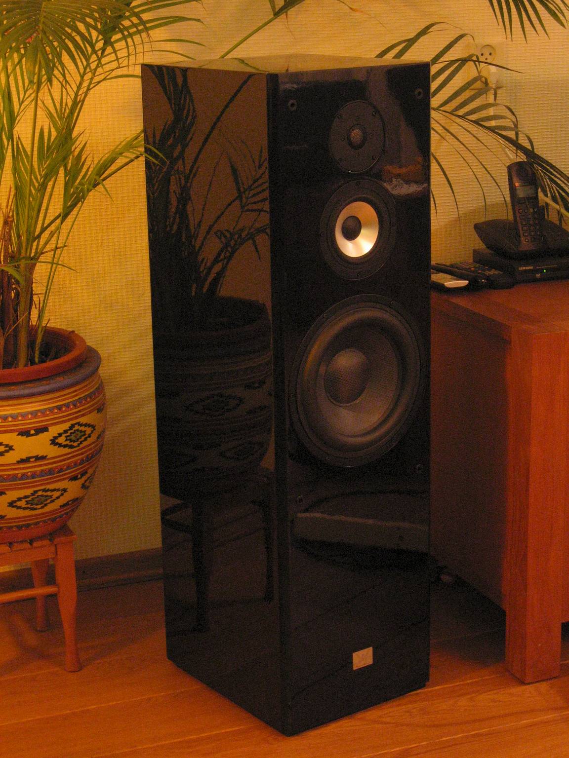

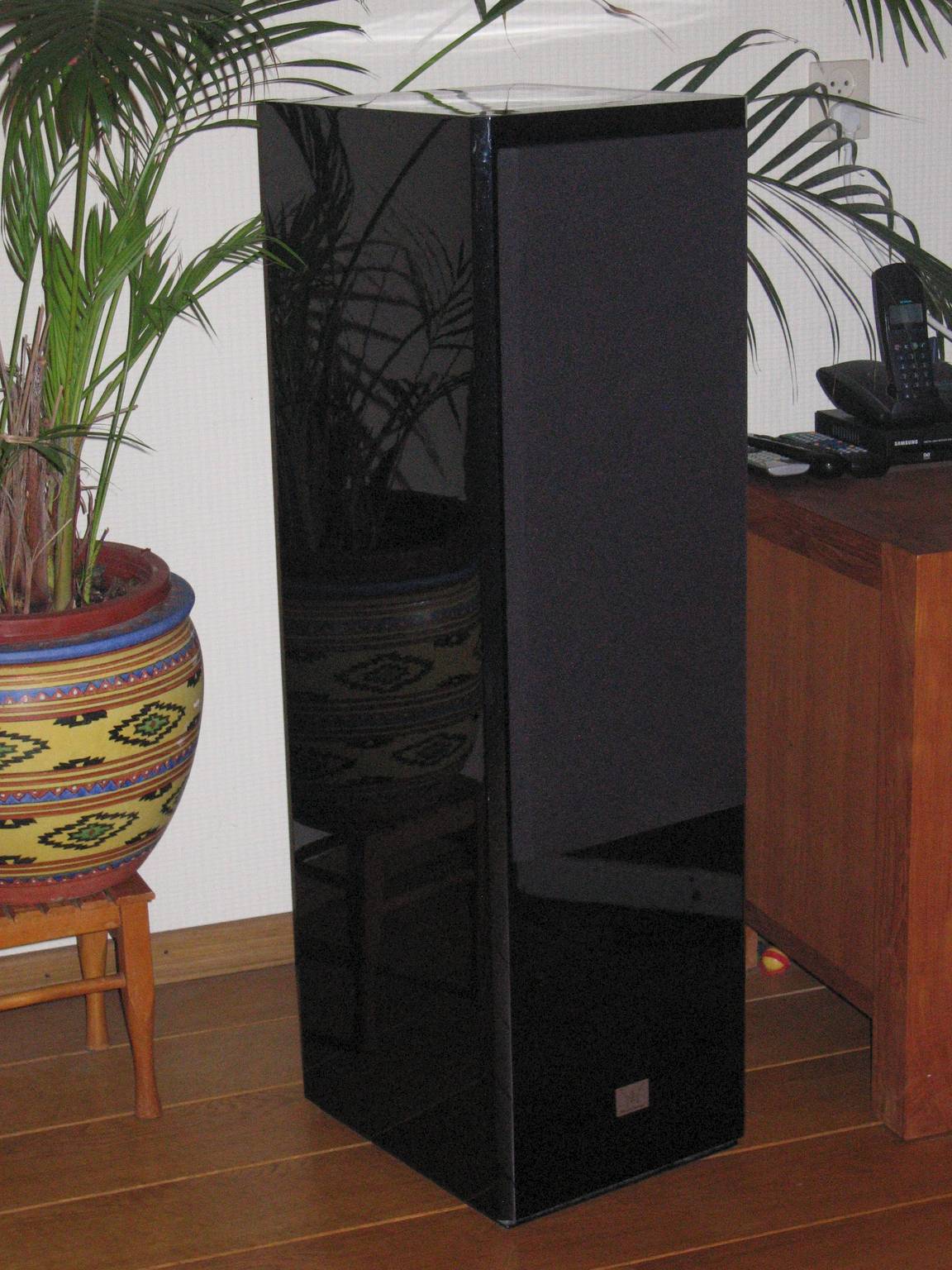

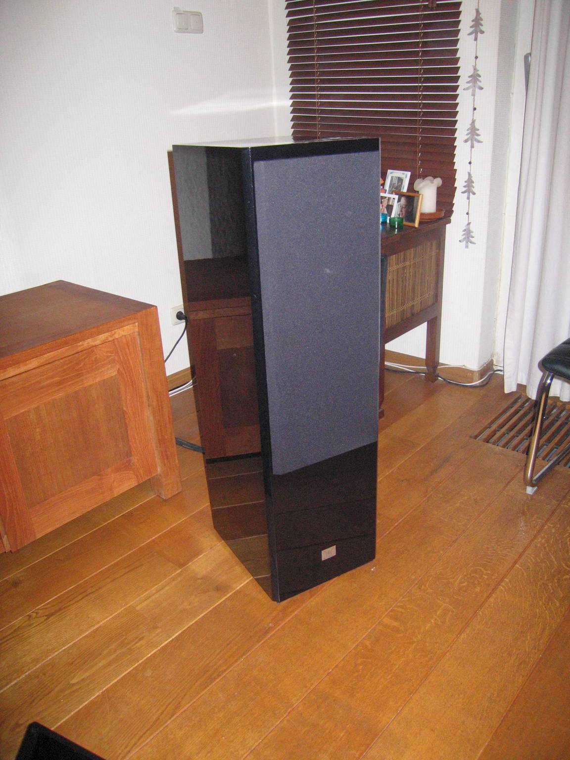

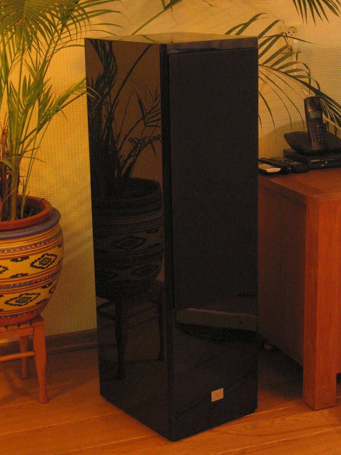

Afgelopen zaterdagavond zijn de luidsprekers geassembleerd en doorgemeten. Ze spelen!
Metingen volgen, moet die even van de meetlaptop halen. In het half uurtje dat we ze hoorden raakten ze al meer ingespeeld, of raakten wij er aan gewend. Het liefst had ik ze pas gehoord na flink inspelen, maar wat opviel wat het gemak en de grootsheid in het geluid, Het laag was wat tam, maar dat kan nog loskomen. Erg gecontroleerd. De metingen zullen voor zich spreken, dat volgt...
Ik was mijn camera vergeten en mocht er een lenen, niet op elke foto lijkt alles strak maar het was allemaal 'absolut fehlerfrei' zou Visaton zeggen :wink:

Is mooi geworden Wouter en hij glimt lekker .
Geen ultime kast constructie met exotische vormen gewoon een klassieke 3-weg .

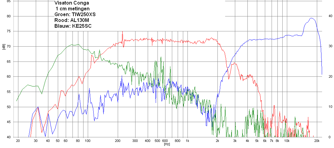

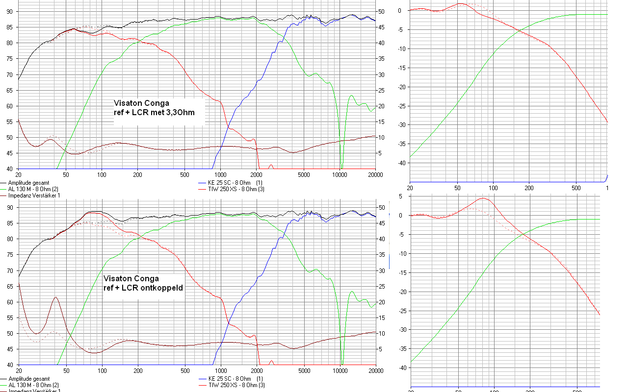

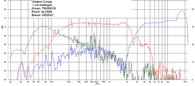

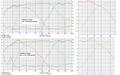

Hier nog even wat quick 'n dirty metingen, puur ter controle op de correcte werking van het filter.
En ja, we hadden een foutje te pakken: een van de pootjes van de LCR kring bij de AL130M was niet gesoldeerd. Kunnen we direct zien dat zonder een correctie het 2e orde filter niet werkt volgens het boekje, daarna wel.
De metingen zijn gedaan vlak voor de luidsprekers, ca 1 cm afstand en zonder heel netjes uitrichten. Toch valt direct op hoe netjes de curves gelijk zijn, zoals we van visaton gewend zijn. De werking van de LCR kring in het laag is in de simulatie zichtbaar, wij hebben gekozen voor een weerstand van 12 Ohm (i.p.v. 10), aangezien we een spoel hebben gebruikt die ca. 2 Ohm lagere gelijkstroomweerstand heeft als die in het originele Visaton filter zit. Door te varieren met deze weerstandswaarde kan rond 80Hz het laag luider of minder luid worden afgestemd. De stippellijn simulatie is de gekozen filtering, de andere opties tonen 3,3 Ohm een de LCR niet verbonden.
Als ik naar de metingen kijk dat lijkt het filter erg theoretisch en ik vraag me af welke invloed zaken als kastgeometrie en baffle step nog heeft op een SPL curve op afstand... Metingen op afstand hebben we niet gedaan.

Waarom maak je dan geen metingen op een grotere afstand, 1 cm is wel erg dichtbij?
Berichten: 9199
Re: Visaton Conga - klaar
Het was al laat en de meting was ter controle van het technische gedeelte, de filterwerking.
Helaas hadden we niet de tijd om uitgebreid te gaan zitten meten om 22:30 's avonds en ook had ik geen camera mee helaas. Wellicht komen we nog een keertje terug daarvoor, maar de nieuwe eigenaar zat al de hele avond vol spanning te wachten :wink:
Waarom we de Conga gebouwd hebben staat in de openingspost, al was ik best benieuwd hoe dit zou gaan klinken. Daar konden we helaas op dat moment maar weinig over zeggen, het was allemaal nieuw uit de doosjes. Daarnaast is een onbekende kamer en een onbekend set voor mij dusdanig 'nieuw' dat ik niet binnen een paar nummers kan horen wat welke invloed heeft en hoe de boxen 'sec' klinken. En het was al laat, was 0:45 uur thuis en moest de volgende dag vroeg op :(

Het bultje in het hoog, is dat nog hinderlijk hoorbaar of ligt dat aan de meting?
Berichten: 9199
Re: Visaton Conga - TIW250XS + AL130M + KE25SC
Hoi Richard,
Het bultje in de meting hoort bij de KE25SC, bij andere tweeters meet ik dat niet.
Hoorbaar zal het wellicht zijn maar de KE klinkt sowieso een beetje anders dan de meeste tweeters. Ik vind het wel wat overeenkomsten hebben met een Raal tweeter, of misschien met de Scanspeak Beryllium tweeter. In de Conga filtering is dat bultje iig niet het meest opvallend, dat filter is m.i. een beetje (te) 'textbook' - zie close range metingen.
