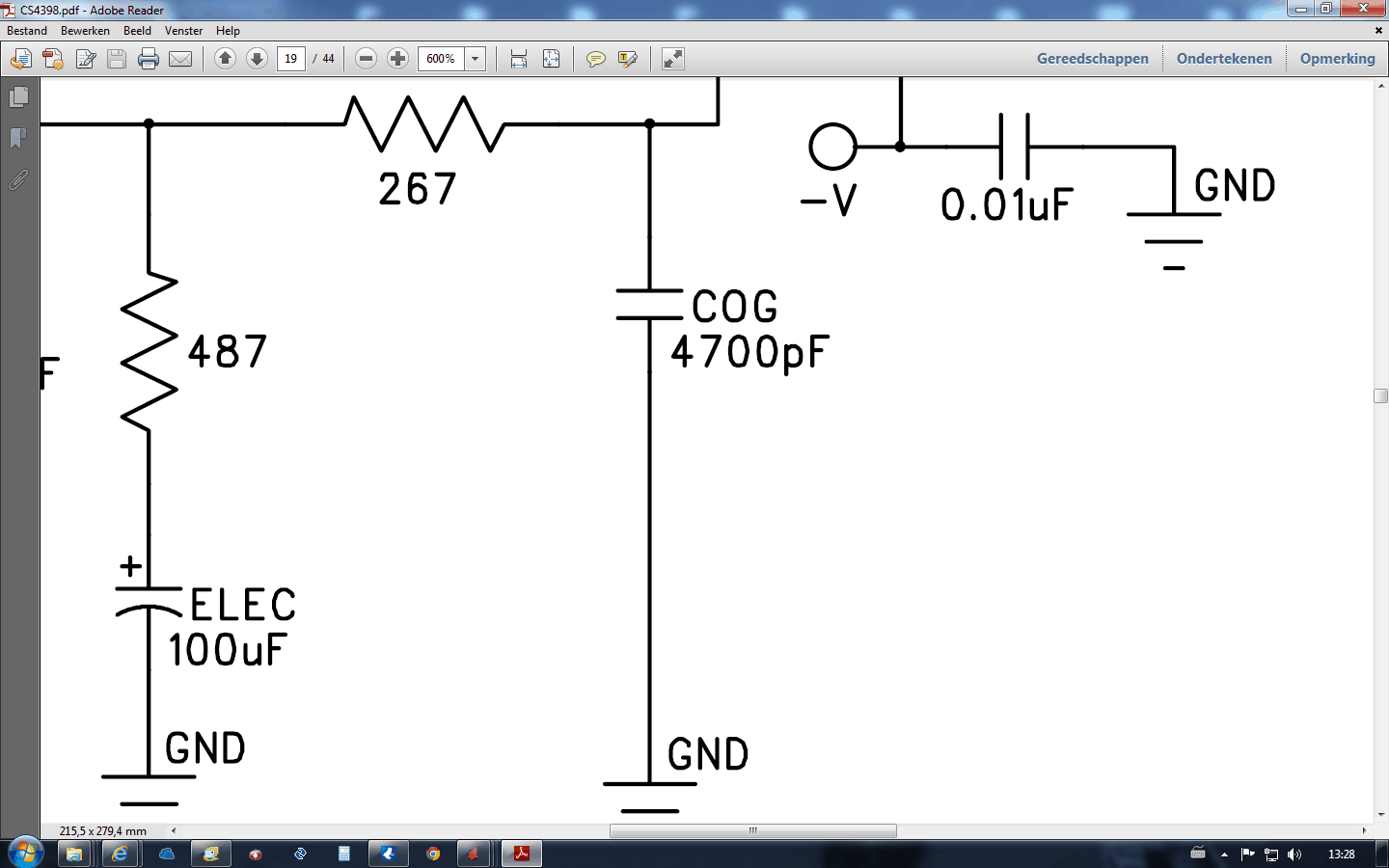

Weet iemand trouwens wat de term COG bij een aantal condensatoren in de uitgangstrap van de datasheet betekend ?

COG betekent gewoon keramische uitvoering
Correctie! C0G ook wel NP0 genoemd is veeeel beter als standaard ceramische condensators zoals X7R of X5R.
Kwa specs komt die akelig in de buurt van een goede film condensator (ook geen piezo effecten) alleen op dit moment maar verkrijgbaar tot 470nF.

Bart0l0meus schreef:
Weer wat wijzer, wist niet dat COG en NPO hetzelfde waren.
wij praten altijd over NPO als we de beter keramische condensatoren noemen.
Re: Ray gaat weer met een goedkope DAC aan de slag...
Het geeft beide de temperatuur coëfficiënt aan, meer niet, zie ook hier: http://www.kemet.com/kemet/web/homepage ... enDocument
Wel is het zo dat goede C0G/NP0 C'tjes vrijwel net zo goed zijn als propyleen/styroflex.

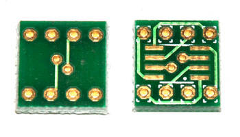

Je zou een lege PCB kunnen kopen. De SMD opamps kan ik er wel voor je op solderen. Je moet hem configureren zoals de Opus, die heeft ook een V-out DAC.

Dat zou ik kunnen doen, ja, dat is niet zo'n gek idee. ware het niet dat ik zelf een etsbak heb staan. :mrgreen:
Heel aardig van je. word ook zeker gewaardeerd, maar ik heb al een aantal van deze handige jongens liggen :

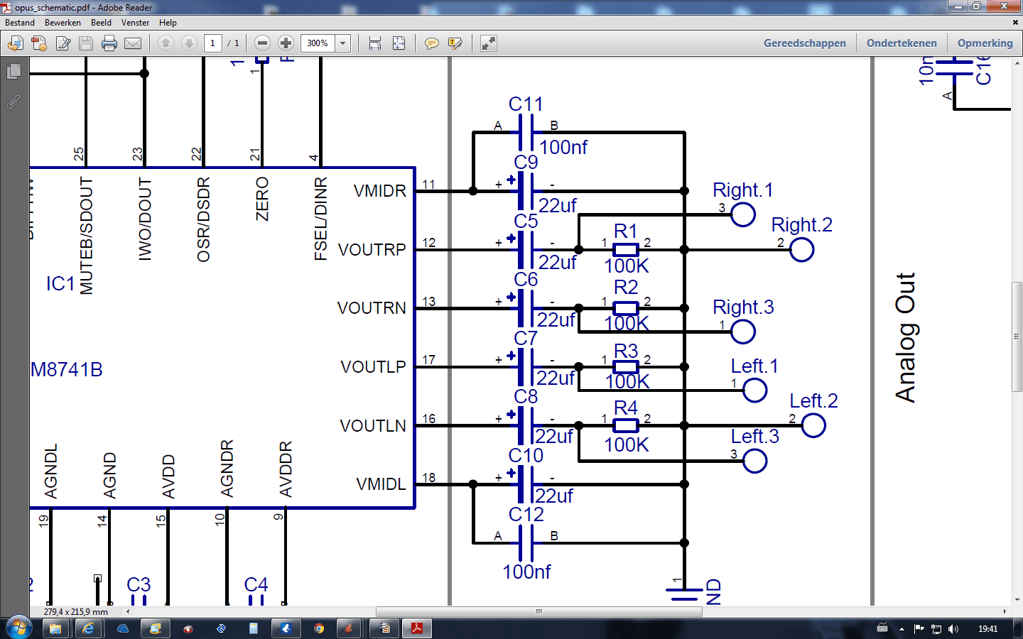

daar heb ik even een beetje hulp bij nodig, bedoel je dat ik de het stukje zoals achter de WM8741B zit,
(de 4 elco's en de 4 stuks 100K weerstanden) achter de CS4398 moet zetten en dan het ivy gedeelte daarachter ?
En de rest van de componentwaardes blijft hetzelfde ?

Als je toch zelf een print etst kun je veeeeel beter de smd-pads mee-etsen. Die voetjes zijn ongeschikt voor highspeed opamps. De SOIC-8 footprint kun je makkelijk etsen, is vrij groot.
Die elco's en weerstanden moet je weglaten, ze zijn bedoeld voor gebruik van de dac zonder line stage.
R1-R4 = 2K2 0.1%
R13-R16 = 750 0.1%
R32-R35 = 2K2 0.1%
Voor de andere componenten het schema aanhouden (weerstanden matchen op 0.1%). Het mute relais heb je niet per se nodig.

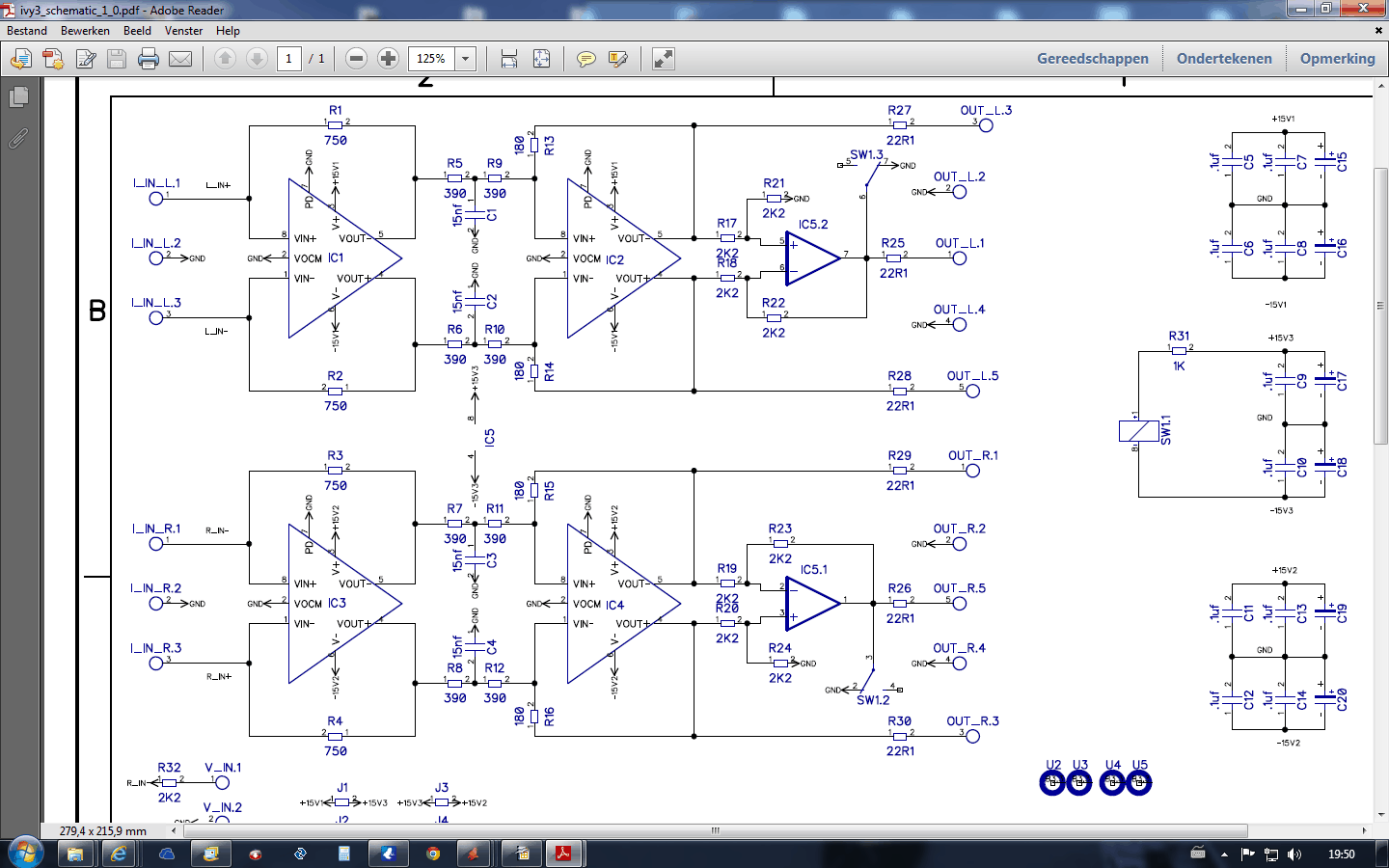

De layout is kritisch. Ontkoppeling direct op de pinnen met keramisch. Feedbackloop opamps zo kort houden als maar mogelijk is.
Het Eagle model van de OPA1632 kun je vinden bij Farnell

Eerste trap is volgens mij volkomen zinloos, tenminste als je de impedantie van de tweede trap kan verhogen. De CS kun je niet zo laagohmig belasten.
IC 1 en 3 weglaten met de bijbehorende tegenkoppelweerstanden (je hebt geen IV conversie nodig)
R5 t/m R12 1K
R13 t/m R16 allemaal 2K en C1 t/m c4 2,2nF
R5 t/m R12 1K
Heb je natuurlijk helemaal gelijk in. :oops:
R32 t/m R35 kun je dan ook nog weglaten.
Omdat je enkelzijdig etst komen de opamps aan de onderkant te zitten, maar dat is verder geen probleem.
