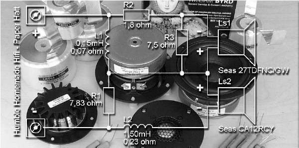

Bij deze (alles in mm):SARK schreef:Doe eens alle maten hiero opnoterenmikekiwi schreef:Wordt overigens nog een gedoe om dat filter makkelijk in 20x12 cm ruimte te schuiven; hoe zet ik twee van die joekels van spoelen vast op een plankje zodat ze elkaar niet in de weg zitten. Denk een soort van T-plankje die ik dan vast ga zetten. Zit er nog een beetje op te broeden...Altijd leuk om een beetje 3D te puzzelen
Filtercompartiment: H200 x B120 x D160
Spoel 1: 0.15 12AWG Foliespoel = H54 x D48
Spoel 2: 1.5 12 AWG Foliespoel = H54 x D82
En een handjevol (11 stuks) weerstanden. Heb het filter even hieronder bijgeplakt.
Idee was om het filter te monteren (of op plankje MDF of op blanco printplaat) op de meest optimale manier qua plaatsing van de spoelen en dat dan zo in het compartiment te kunnen schuiven en vastzetten. Twee lagen boven elkaar zou een optie kunnen zijn, of een L-vorm.

Is dit een idee
Een L op z'n kant, een spoel tegen de boven- en een tegen de onderkant ... volgens de "holy scroll of coil spacing" heb je zelfs nog wat speling

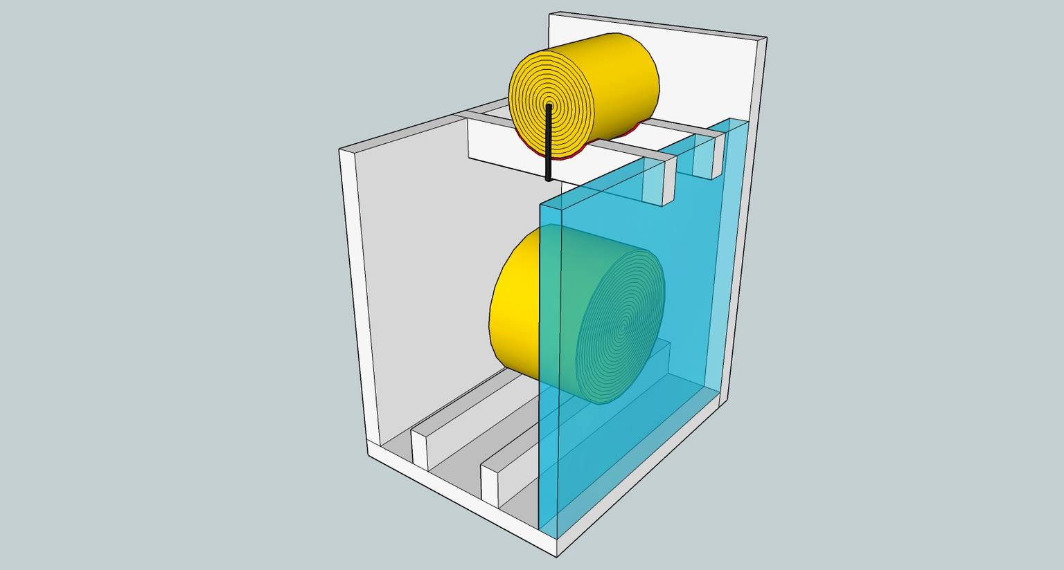

Even wat aan het knutselen geweest met de constructie .... de spoelen lijken mij het meest geschikt om met een tie-wrap te bevestigen zodat je geen geklooi hebt met plastic bouten/moeren .... ook is het handig om iets meer ondersteuning te geven omdat het nu eenmaal geen lichtvoetige componenten zijn.
Aan het geheel heb ik zadels toegevoegd met daarin een keurige uitsparing (maantje) waarin de spoel goed past, dit hoeft geen "snog fit" te zijn want het is wel handig om er een stuk vilt of schuim tussen te plaatsen.
In het bijgevoegde voorbeeld heb ik alleen de bovenste spoel bevestigd met een zwarte tie-wrap en heeft hij ook als enige een lekker zacht rood kussentje onder de bips (dit moet je dan natuurlijk ook voor de onderste spoel toepassen want anders worden ze jaloers, gaan ze knokken en wordt het een puinhoop in je filterbak).
De rechterwand heb ik in plexi uitgevoerd zodat je de constructie een beetje kunt zien (de zadelbalkjes "liggen" in de zijwanden).

Jee, ik denk aan een efficiente manier om het filter te plaatsen en jij maakt er een show-piece van. En weet je, I like the idea!
Die "zadels" neem ik zeker over, eens zien hoe ik een venster kan maken met plexi of zoiets. Ik wacht even totdat ik de onderdelen heb (volgende week of zo denk ik de bestelling te kunnen plaatsen) en dan ga ik hier eens iets moois van brouwen. Kijken of ik er een mooi extern inwendig filter van kan maken. Leuk om te zien en ook nog eruit te halen voor bestudering...
Misschien dat ik er een paar mooie blauwe ledjes in kan laten schijnen om het een en ander mooi te belichten...

Re: Paper Hatt (vloerstaanders + center): It giet oan!
mikekiwi schreef:Jee, ik denk aan een efficiente manier om het filter te plaatsen en jij maakt er een show-piece van. En weet je, I like the idea!
Laat maar weten als je het plexi binnen hebt .... dan verzin ik wel weer iets anders

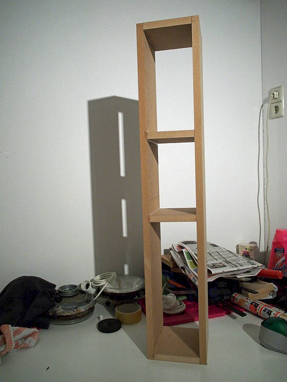

Ondertussen goed gevorderd:
- achterzijde gemonteerd
- baffles en semibaffles gefreesd
- BR-poortgatding gefreesd
- speakercompartiment met bitumen beplakt
- 20KG schelpenzand gekocht (zonder anijs geloof/hoop ik)
Dit weekend hoop ik tapijt plakken (binnenzijde) en kabeldoorvoer maken tussen speakercompartiment en "filterhokje"+kabel trekken . Wellicht zelfs de baffles lijmen...maar dat zal nog wel iets teveel gevraagd zijn.
En dan maar hopen dat de temperaturen wat gaan stijgen, dan kan ik onder de carport gaan spuiten, met deze temperaturen en vochtigheid is dat niet echt te doen...
