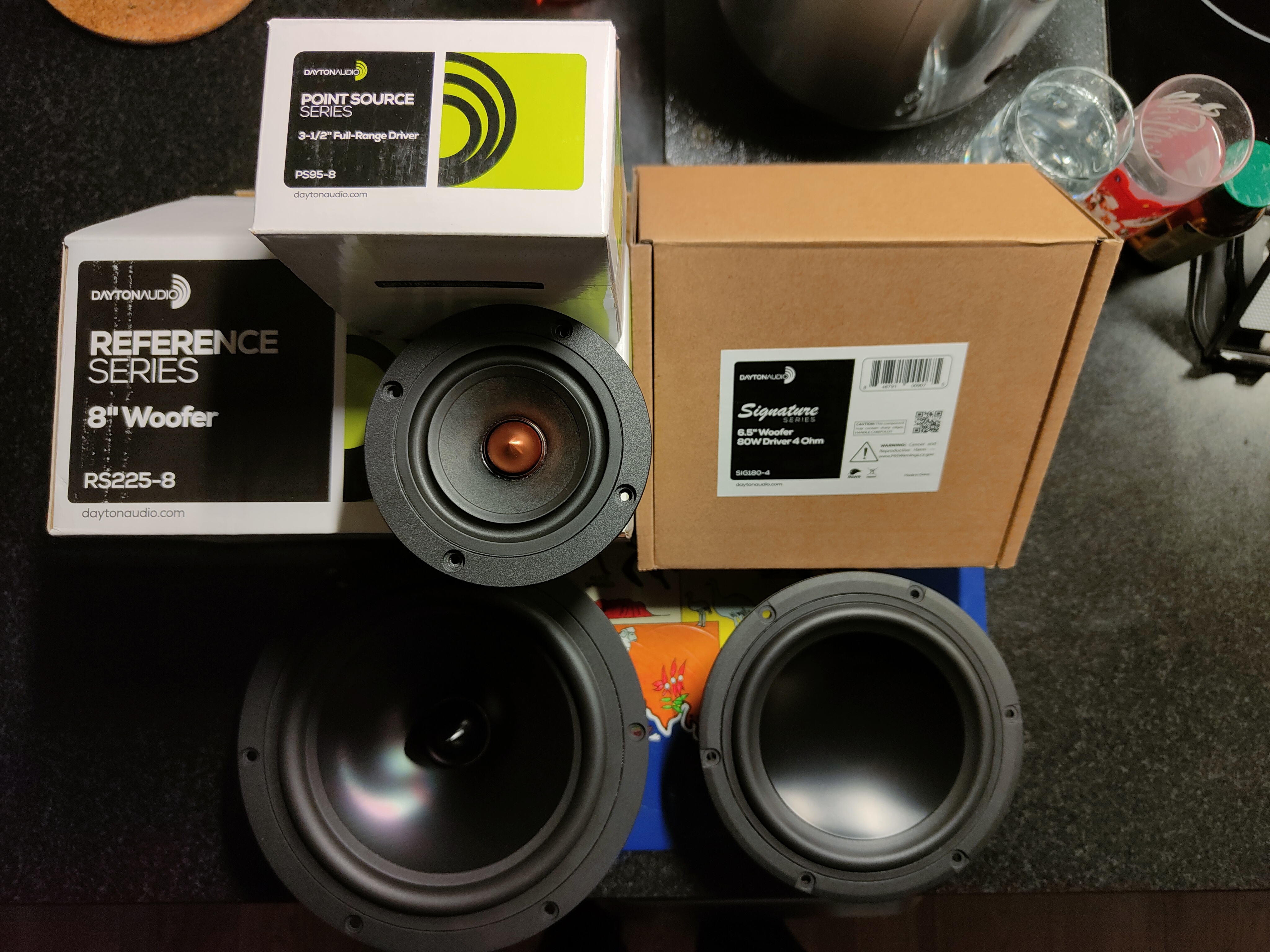

Vandaag kwam ik thuis en Sinterklaas was al langsgeweest. :D \:D/
Die signature ziet er wel mooi uit. Als hij ook meet zoals in de documentatie dan zijn er mooie dingen mee te doen.
De rs225 zou ingezet worden in de RS duet toren. Samen met de SB26adc tweeter (die had de goede man ook meegebracht) en een waveguide (nog uitvlooien welke maar de ogen zijn gericht op de wg300)
De signature samen met de ps95-8 zou ingezet worden in een lx mini clone.
Me happy
