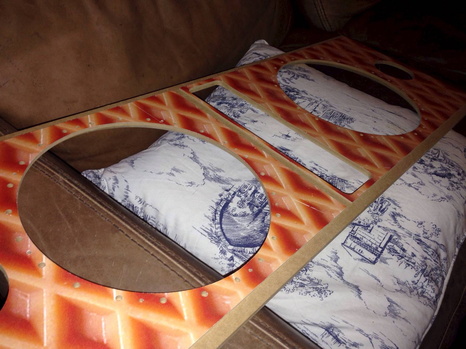

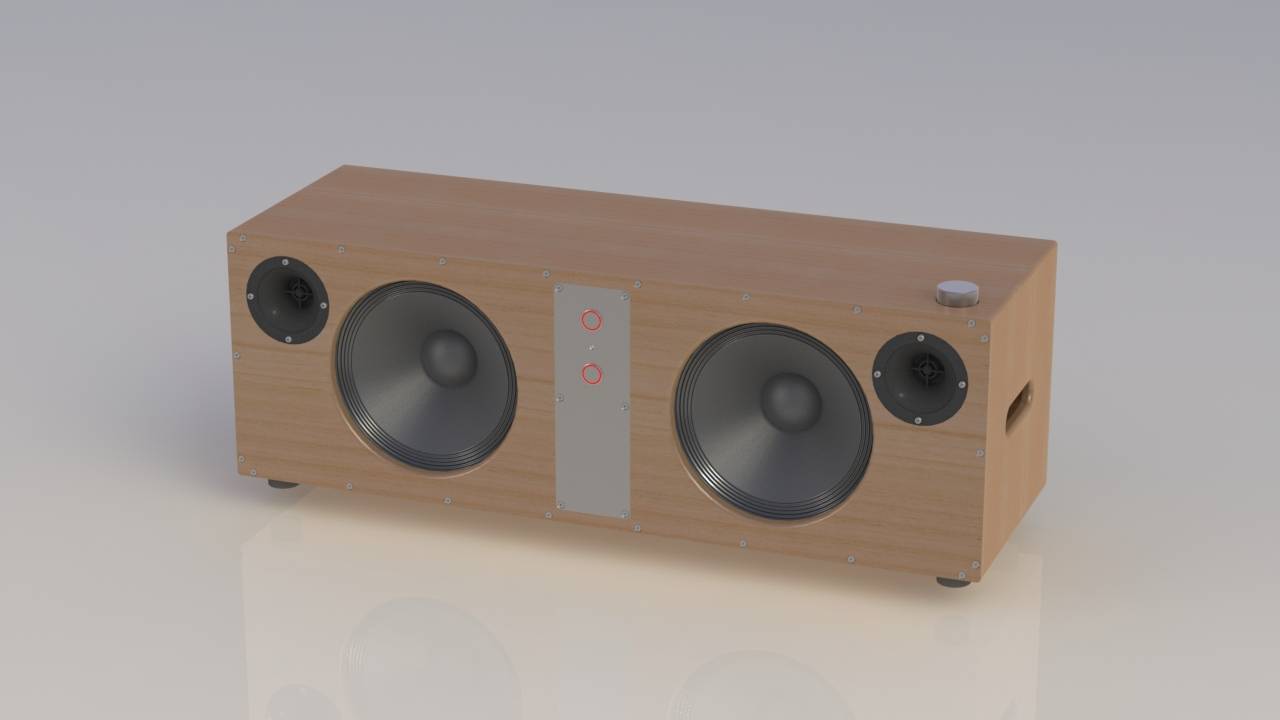

Nu is het zo dat ik druk bezig ben met het voorbereiden van de build, en Yupp alweer een tijdje geleden contact met mij heeft opgenomen over de bouw ervan. We zijn dus beide bezig met een eigen Boominator te bouwen. Is het een idee dat ik de vooruitgang hier bij houd? (van ons beide min of meer, het meeste gebeurd in mijn werkplaats). Ik geloof dat het topic al in het goede subforum staat, toch?
Hier iig een voorproefje, mocht het verkeerd staan hoor ik het graag:

Flinke set speakers!
Welke versterker stuurt dit nu aan bij jullie?
De "accu" lijkt wel heel klein, heb je wat meer info over die elektronica?

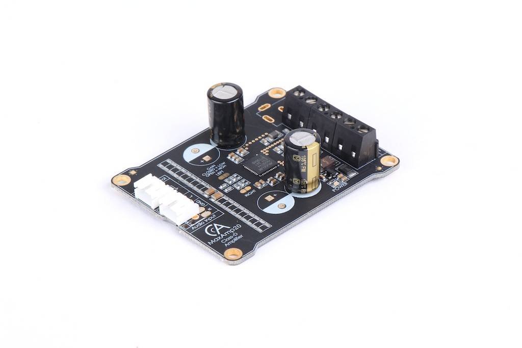

Er komen per Boominator 2 Maxamp versterkers(eigen ontwikkeling) in. Samen met de miniDSP moet 1 versterker hoog gaan verzorgen, en 1 laag. Is een klasse-D versterker die op ~14VDC gaat draaien voor het maximale vermogen. Verder lekker klein, zodat het allemaal in het middenconsole past.

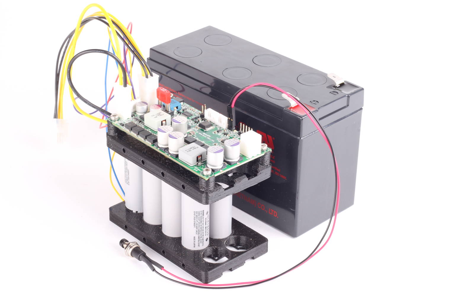

Accu is inderdaad erg klein, iets kleiner dan een 12V 7Ah loodgelaccu en in de huidige staat maar 500 gram. De print die erop zit is eigenlijk ontwikkeld om te gebruiken als UPS maar is eigenlijk een alles in 1 print. Acculader, protectie, balancer, en voeding. Uiteindelijk worden er 10 cellen op aangesloten. 5 in serie voor 18.5V en dan het geheel nog een keer parallel om zo in totaal 18.5V en 6800mAh te krijgen. Ongeveer 1.5x de capaciteit van een 7Ah loodaccu. De printplaat converteert deze spanning dan naar 14VDC voor de versterkers. Verder schakelt de elektronica automatisch om tussen voedingspanning en accu. De elektronica gaat gevoed worden door een 24VDC voeding, en zodra deze aangesloten wordt zal de elektronica automatisch de voeding gebruiken om de versterker te voeden(wel omgevormd naar 14VDC) en de accu te laden. Erg mooi stukje elektronica, helaas niet zelf gemaakt
Ik zal eens kijken of ik vanavond een foto naast een 7Ah loodaccu kan maken, dan zie je het mooi in verhouding.

Wat een kleine versterkertjes zeg, mooi!
je hebt dus 4 kanalen die elk 22,5w RMS kunnen leveren.
Is dat aan 4 of 8 ohm?
je zult met de 10" en tweeter op en rond de 6 ohm spelen.
100w en 14v en 7A accu moet wel een 2 uurtjes vol kunnen spelen denk ik.

Bij 4 ohm en 10% THD(onbruikbaar) en 14V heb je inderdaad 22.5W per kanaal. Ik ga ze op 14VDC gebruiken, maar dan uiteraard niet zo hard dat je met 10% THD te maken hebt, bij 1% THD doen ze nog 17.5W RMS per kanaal. Allemaal maar luchtfietsen eigenlijk, zoals je zelf zegt is muziek een sinus en zal je in de werkelijkheid maar een fractie van het vermogen gebruiken voor een project als dit.
Ik geloof dat de woofers zo'n 50W RMS mogen hebben voordat ze tegen hun Xmax aan lopen in dit design, er zou dus een 24V Class-D versterker in kunnen, die doen meestal zo'n 50W bij die spanning. Het idee is dat het geheel wel een uur of 20-30 op een acculading kan spelen, iets wat zeer goed mogelijk is met deze setup. De versterkers hebben een rendement van ~90%, nog een stuk hoger dan een TA2024 bijvoorbeeld. Verder zie ik met mijn huidige kistradio al dat die gemakkelijk een uur of 10 of langer op een 7Ah accu kan spelen met een enkele versterker. Het gemiddelde gebruik is zo'n 300-400mA, dus in theorie moet 20 uur op een 7Ah accu mogelijk zijn.
In het geval van een Boominator komt daar wel de quiescent current van de MiniDSP/Bluetooth module bij en uiteraard de extra versteker. De extra versterker zorgt voor een extra quiescent current van 60mA + het aansturen van de tweeters (dit is wel verdeeld overigens, elke versterker doet een paar woofers, en een paar tweeters, de load is dus verdeeld) wat niet zo veel energie kost. In plaats van de loodaccu ga ik mijn li-ion accupack gebruiken (111Wh vs 86.4Wh) dus ik verwacht eigenlijk wel dezelfde 10-20 uur op vol volume te behalen als met mijn huidige kistradio. Met als grote voordeel van de Boominator natuurlijk dat deze een stuk hoger rendement heeft en daardoor een stuk minder hard hoeft te staan om hetzelfde volume te bereiken, met als resultaat een langere accuduur in de praktijk.
Overigens is er een kleine kans dat de HP-10W's vervangen gaan worden door een wat deftigere woofer, de SN10-MB. Heb contact met de fabriek van P-Audio en wellicht hadden ze er nog een paar liggen. Wel nog even afhankelijk van de prijs of ik ze neem

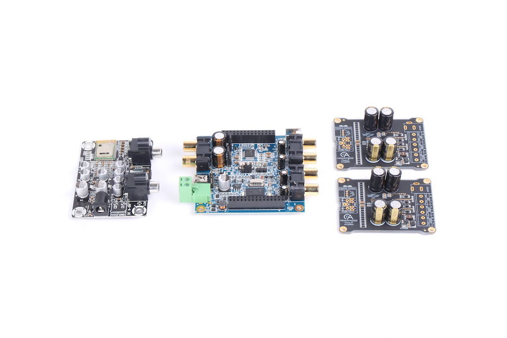

Verder nog wat kleine progressie, er komen steeds meer onderdelen binnen:
- Versterkers, had ik uiteraard al liggen
- MiniDSP, om alvast al wat mee te spelen
- Sure Bluetooth 4.0 module met APT-X, ben benieuwd wat daar de geluidskwaliteit van is
- 24V 100W voeding, erg compact en hoog rendement(helaas niet op de foto)

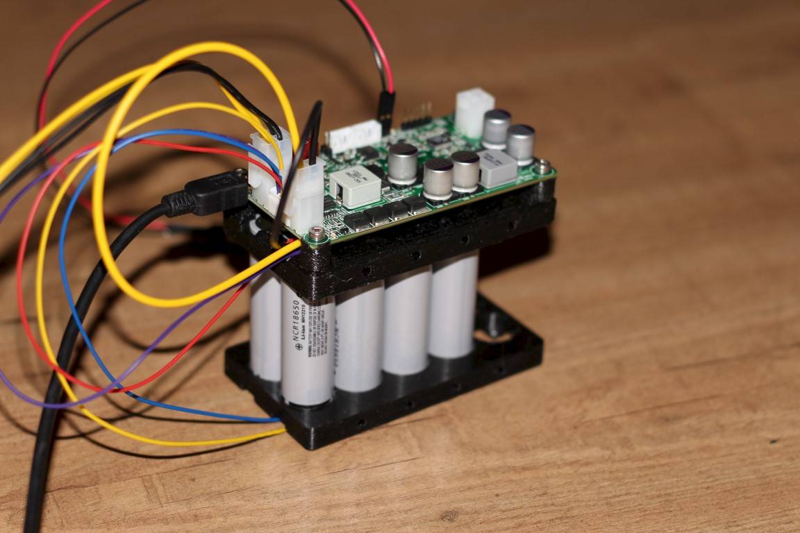

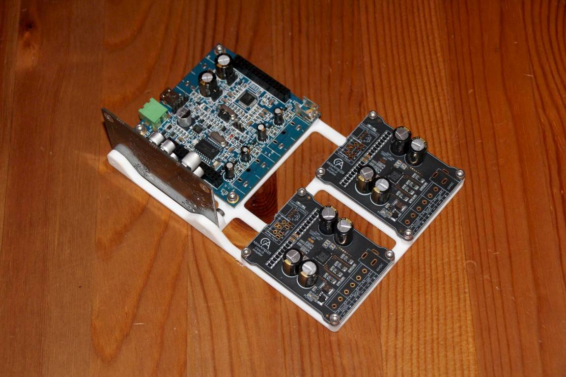

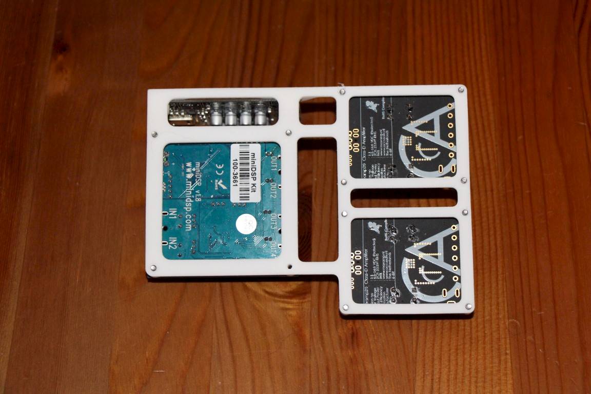

Inmiddels weer wat verder met de elektronica

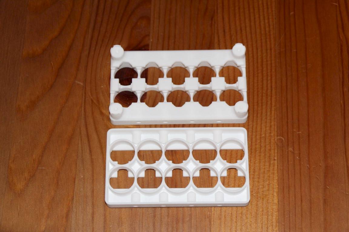

Had bij Shapeways (3D print service) een nylon raamwerk besteld waar ik mooi mijn 2 versterkers, mini dsp en bluetooth module op kwijt kan. Op deze manier zijn alle signaalkabels ook zo kort mogelijk

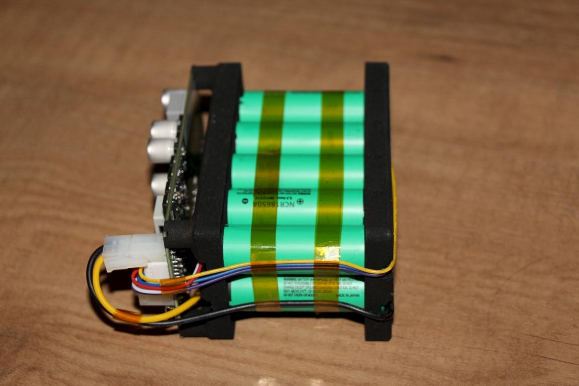

Verder ook gelijk de houder van mijn 18650 li-ion pack in hoge kwaliteit laten printen, is toch net wat beter dan wat een open source 3d printer produceert.

Dat wordt een high tech boombox! mooi werk.

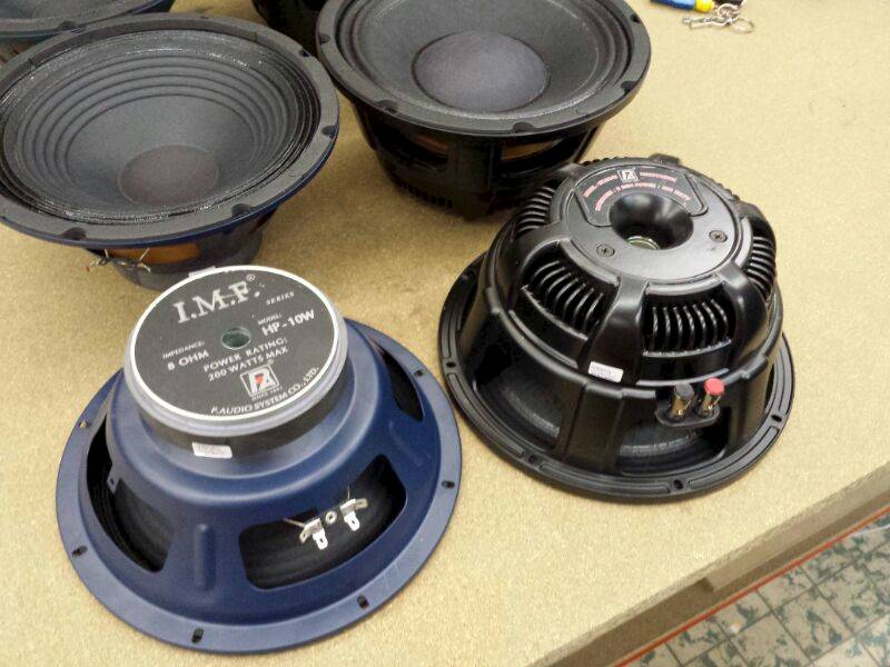

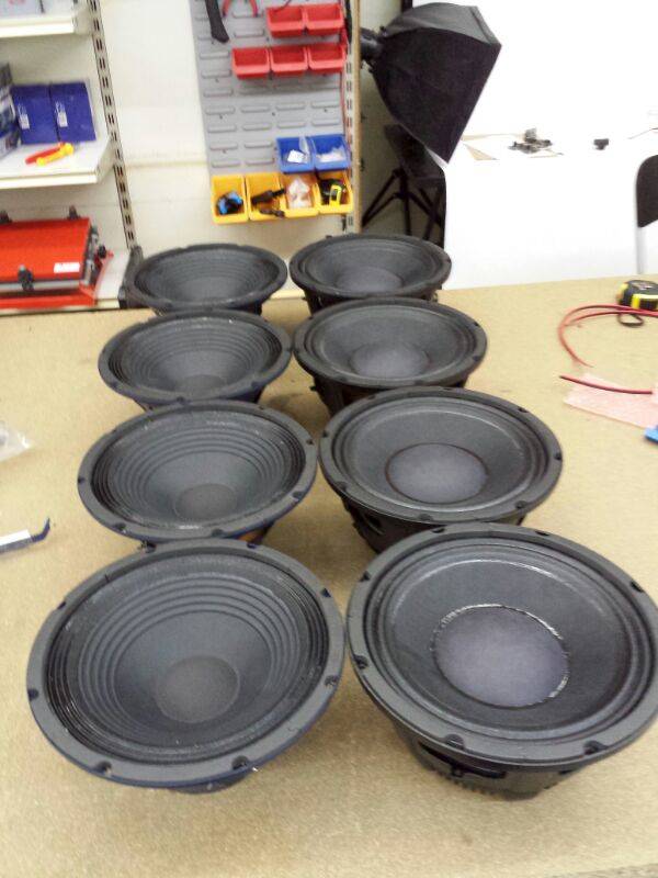

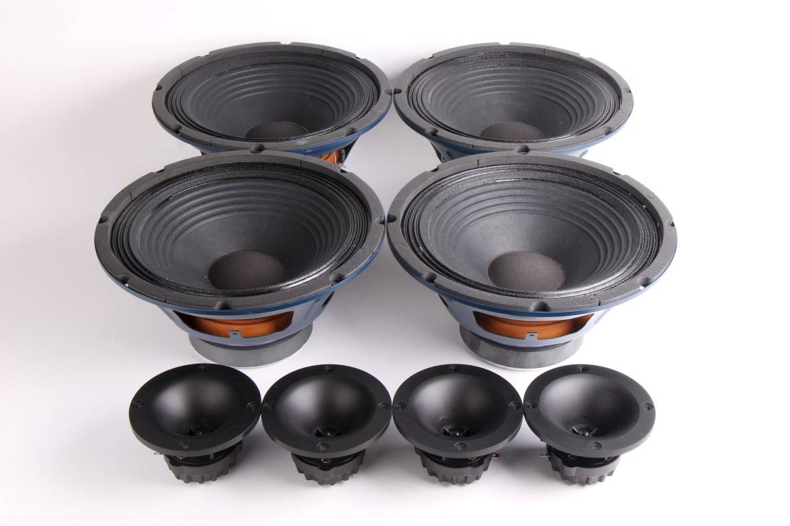

Het heeft me flink wat verzendkosten gekost, maar ik heb ze toch maar laten komen. Dit zijn de SN-10MB Series ii van P.Audio. Zoals gebruikt in de Boominator Signature. Zien en voelen zeer degelijk.
Verder heb ik besloten om een Raspberry Pi te gaan gebruiken met een DAC (HiFiBerry) en Volumio(opvolger van RaspiFi). Dat samen zou ervoor moeten zorgen dat ik Airplay kan gebruiken om muziek te streamen, en via een app of een browser mijn muziek te kunnen besturen. Ben wel benieuwd hoe dat gaat werken
Hebben misschien hier mensen ervaring met HiFiBerry of Volumio?

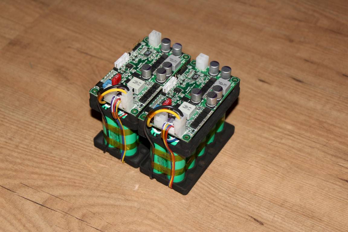

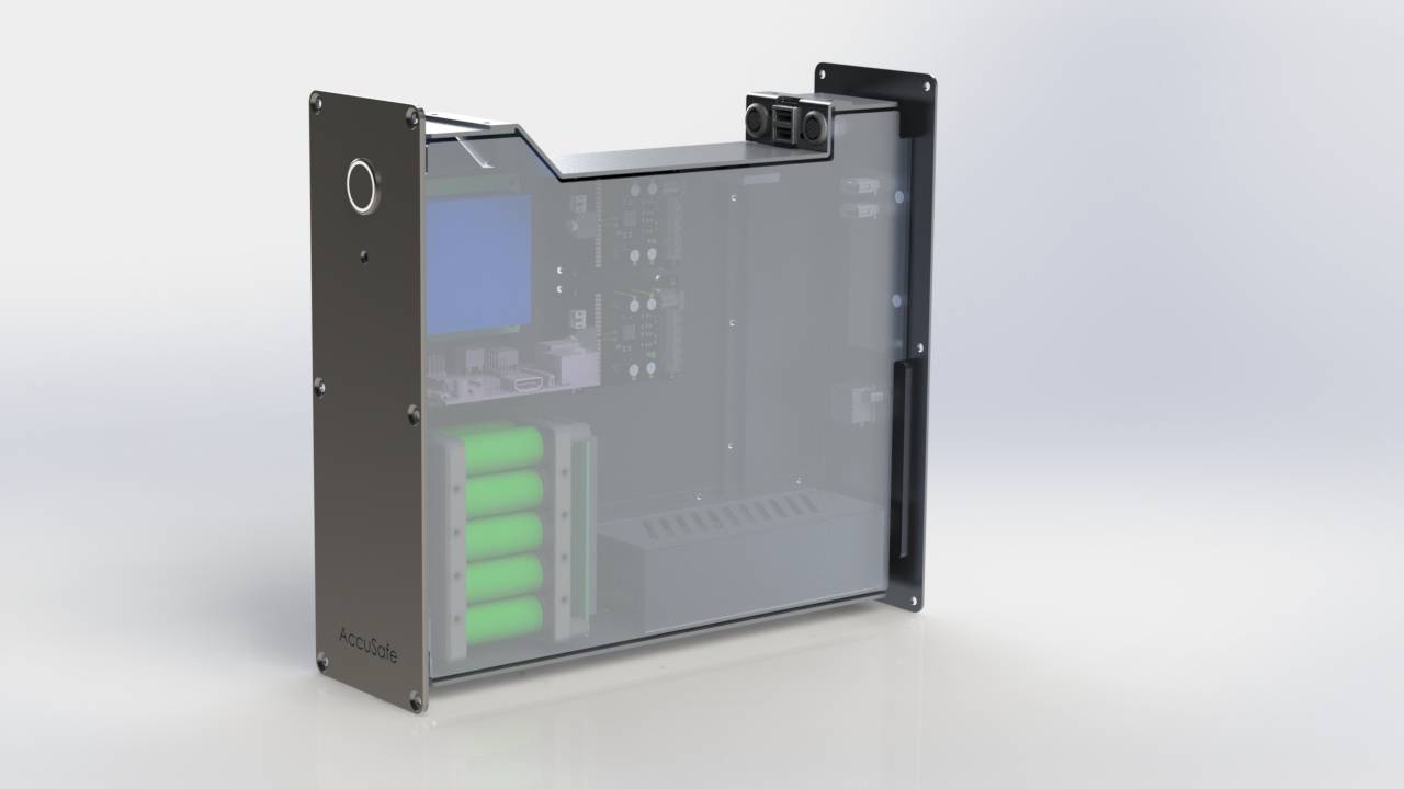

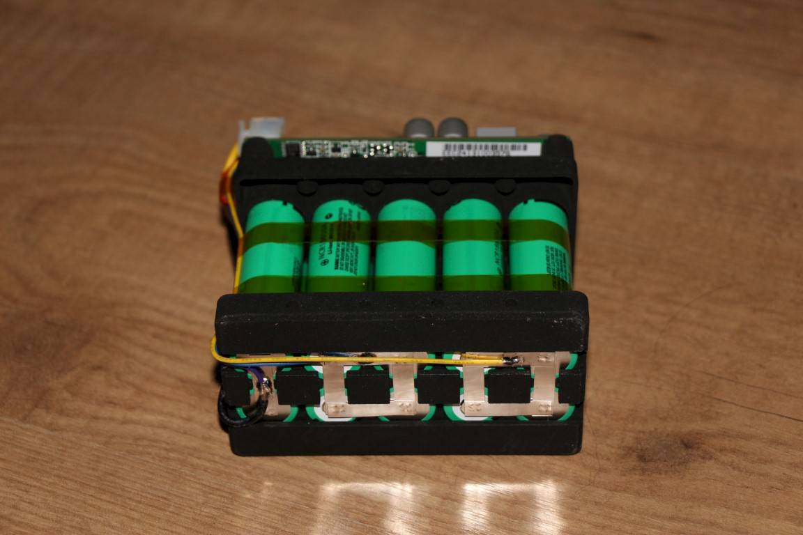

Zo, ben weer wat verder met het project, zo tussen de tentamens door.
Heb gisteren mijn batterypack laten punt lassen en vandaag afgemonteerd. Nog steeds geen hout update helaas of iets anders dus wellicht voor sommige hier niet zo boeiend
. Tekeningen liggen al wel bij de meubelmaker, dus wellicht binnenkort meer op dat vlak.
Anyway, accupack:
Anyway, accupack:

Re: Klipsch iFi op autoaccu of Zelfbouwset?? -> bouw Boomin
Heel strak hoor!
Ik blijf het raar vinden, van die mini batterijtjes, en dan 8 van die Pa woofers
Moet er nog aan wennen denk ik.

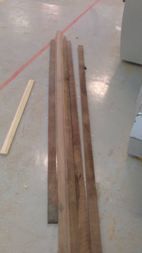

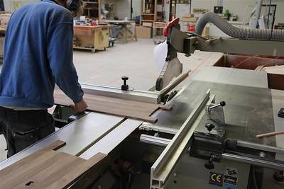

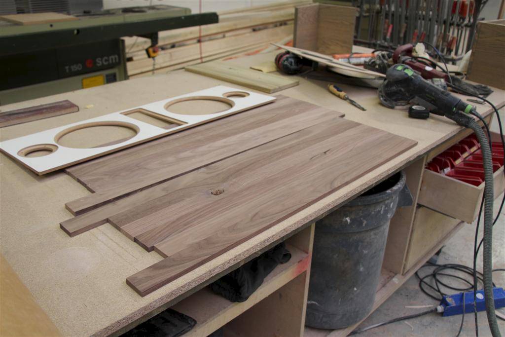

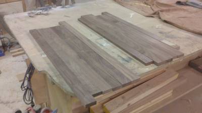

Weer wat progressie foto's van de meubelmaker gehad. Deze keer omtrent de voor en achterkant van de Boominator. Die worden namelijk van walnoot gemaakt.
De stroken zijn uitgekozen, geschaafd en liggen nu helemaal ingeklemd te drogen. Daarna de boel naar de juiste dikte brengen en dan kan ie de freesmachine op.

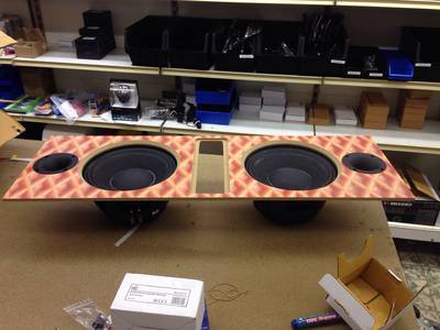

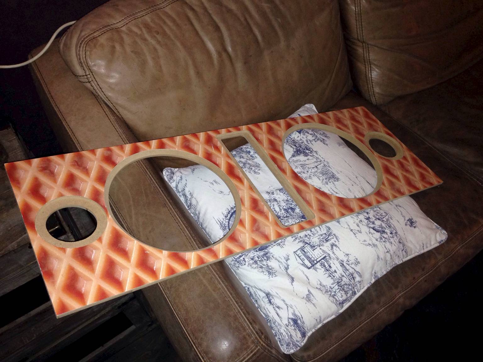

Gisteren weer bij de meubelmaker geweest. Hout is gelijmd en inmiddels op maat gemaakt. Verder ook Piezo vandalisme schakelaars binnen gekregen met RGB leds. Zeer mooi spul. Enkel door hem aan te raken (wel wat druk zetten) schakelt ie. Geen externe voeding voor nodig, en toch in staat om een puls van max 6 seconde te geven (heb 5 seconden nodig). Dat samen met RGB leds in de schakelaar zorgt er voor dat ik straks in staat ben met 1 moment schakelaar alle functies te bedienen + alle statussen uit te lezen.

Geen kans meer om de accu gewoon groter te maken dan?
Het is niet dat je geen plaats meer hebt volgens mij
(of zijn het dure batterijtjes?)
Niet echt plaats helaas. Ik zou eventueel in plaats van 2 rijen van 5, 3 rijen van 5 kunnen maken maar dan moet ik echt gaan proppen. Misschien in de toekomst als deze accu's "op" zijn. Dan moet ik toch een vervanger en kan ik eens kijken of er geen 3 rijen passen.
Ik heb even een plaatje bijgevoegd van hoe de elektronica module eruit gaat zien. Linksonder zie je daar de accu geintegreerd. En verder zit die module eigenlijk helemaal vol. De din rail die je ziet komt vol met klemmen blokken om al mijn verbindingen netjes te kunnen maken dus ook daar helaas geen ruimte meer. Op die afbeelding lijkt het zelfs allemaal nog vrij fors, terwijl het maar om 300x300x60mm gaat in de werkelijkheid.
Prijs valt op zich wel mee, zo'n €5 per stuk koop ik ze voor in. Dat is wel ex BTW en ex puntlassen. Maar het pack uitbreiden met 50Wh (5 cellen) kost dus maar zo'n €25 + een beetje.

is dit gelijmd, of is dit nog en plakband versie?
