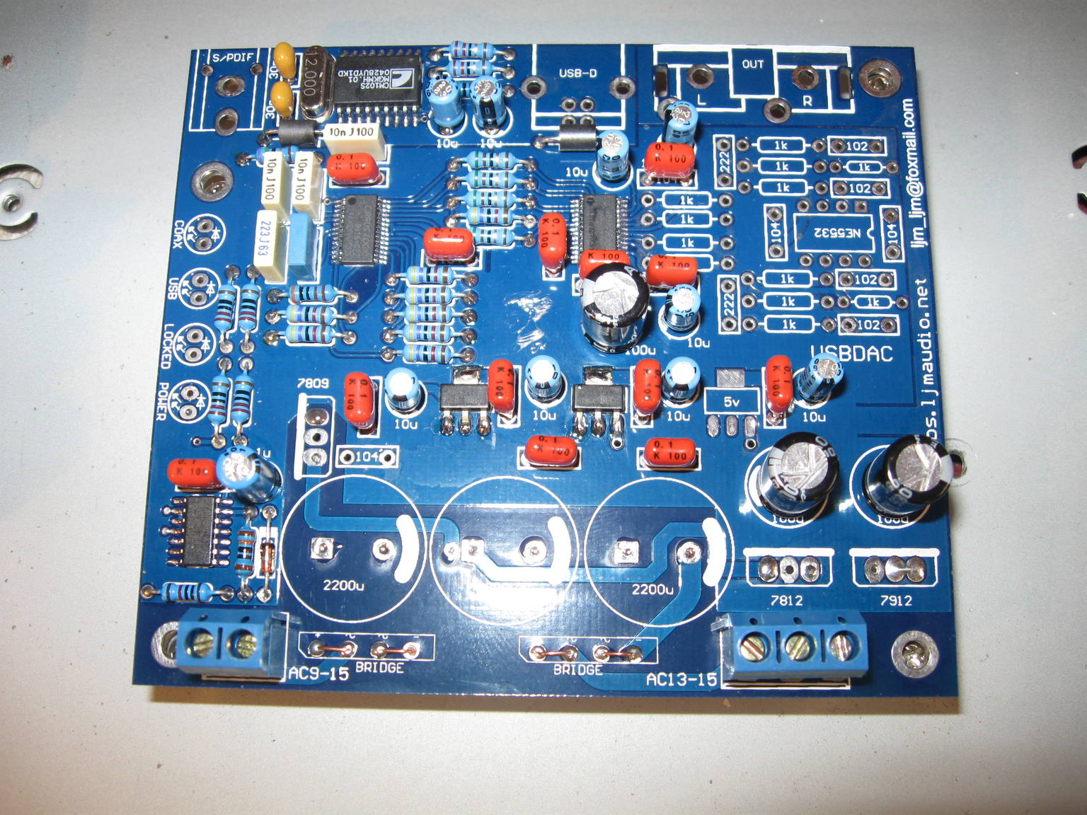

Bedankt, Peter...Ik soldeer al bijna 30 jaar vrijwel dagelijks... :mrgreen:
Ik vind het een groot voordeel van deze bouwpakketjes dat je de modificaties op een kale PCB kunt toepassen, en dat je niet eerst hoeft te rotzooien om bestaande componenten te verwijderen.
tweede voordeel is dat op de IC's na, alles trough hole is.
Zie bijvoorbeeld deze foto waarbij de bruggen, afvlakkers, en 78/79 gebypassed zijn.
